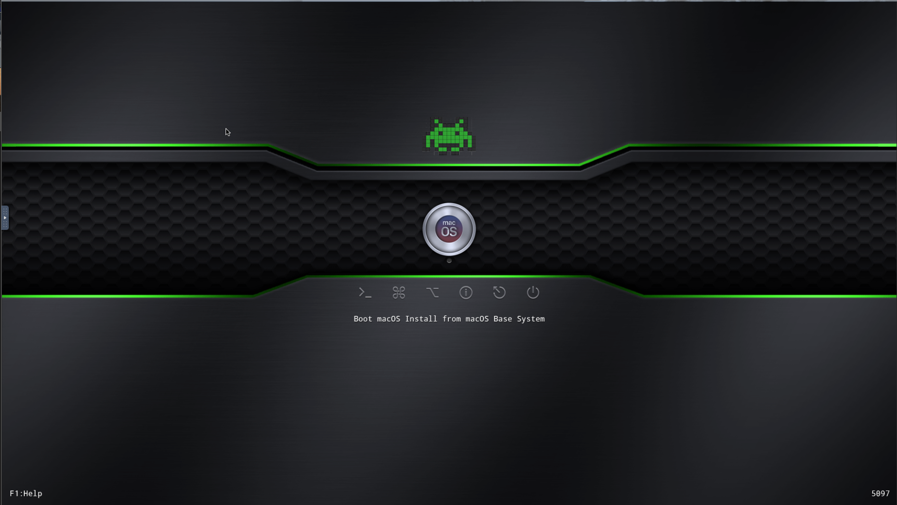

Im Screenshot zu sehen welche Maske ich sehe und danach drücke ich Enter und es erscheint nur eine schwarze Seite im VNC. Help schon gedrückt aber das bringt mich nicht unbedingt weiter, weil ich nicht weiß was es dort einzustellen gibt.

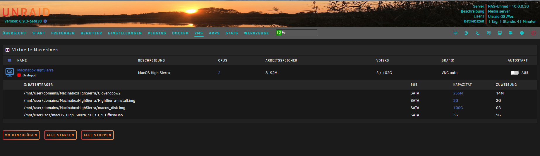

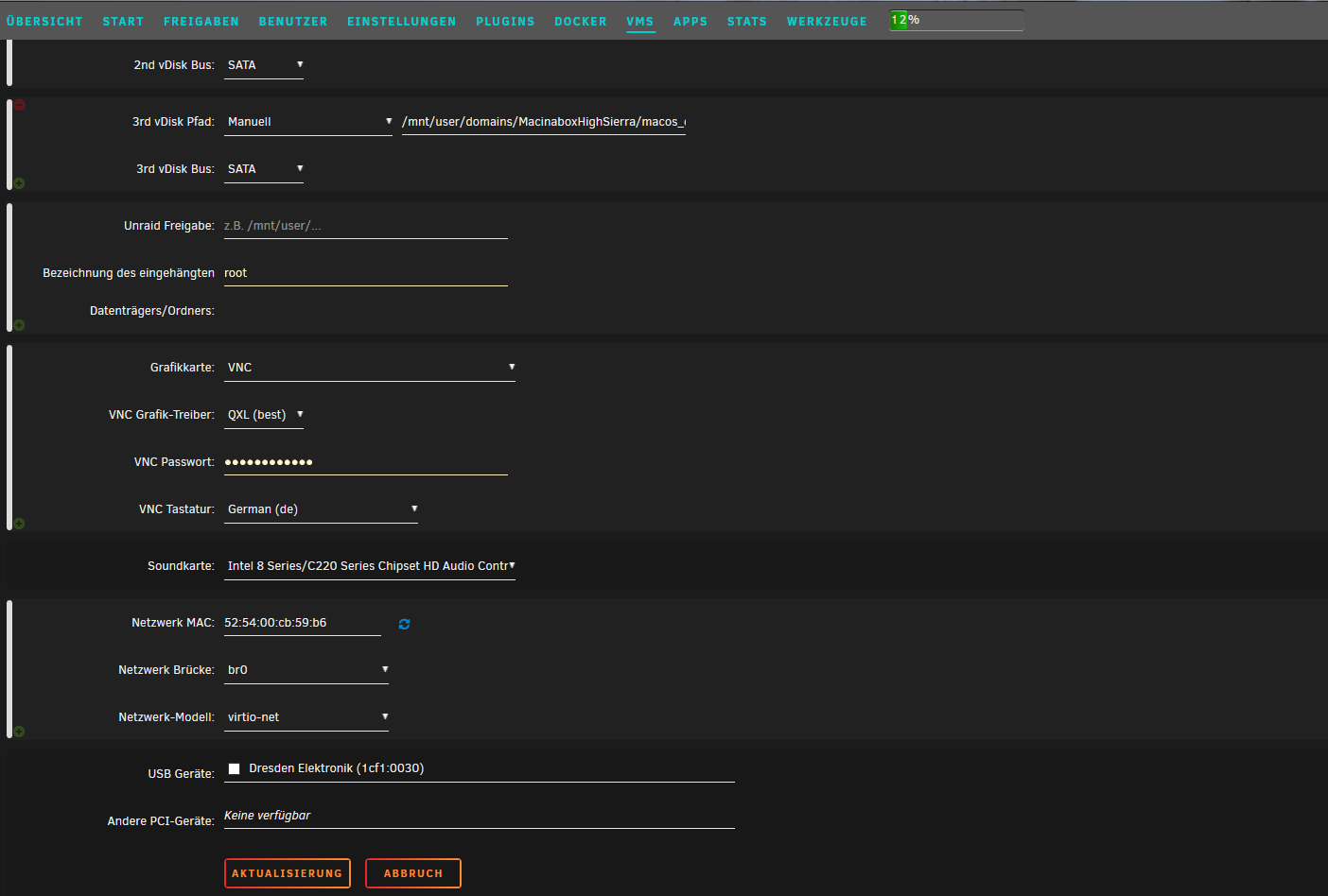

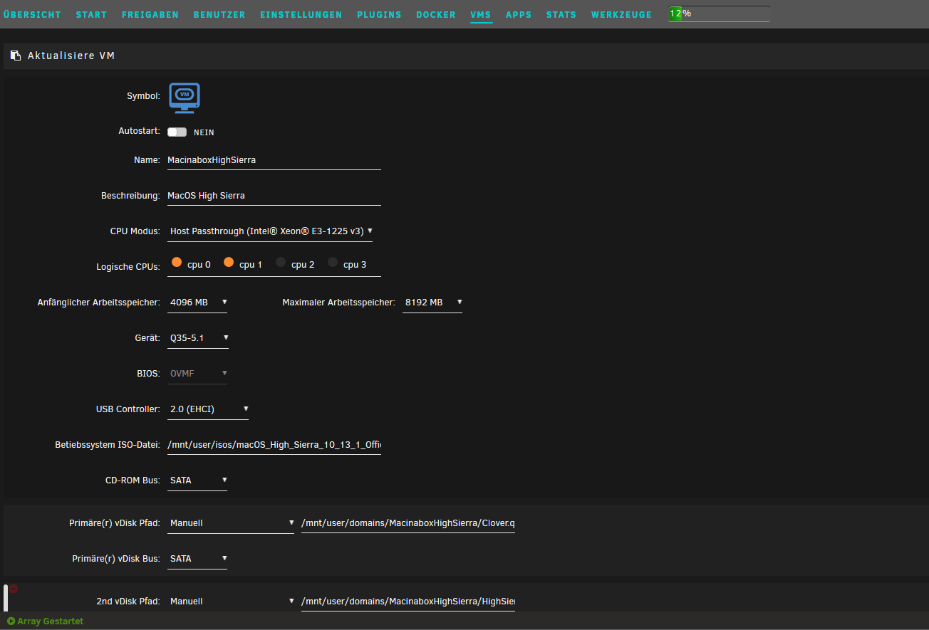

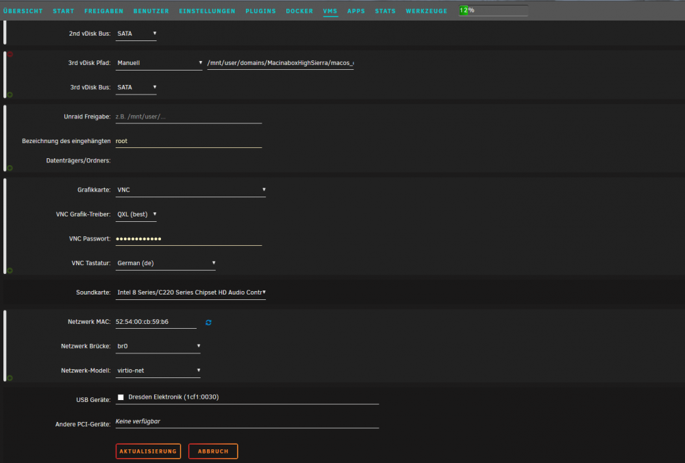

hier beide Teile der Config der VM
hier mal die Übersicht
das mit der Hardware weiß ich jetzt nicht, ich habe ja einen Xeon auf dem Unraid laufen mit 20GB RAM, aber er hat mir ja beim aller ersten mal diese macUtilities angezeigt. Darum geht es mir wo ich die Disk einstellen muss.

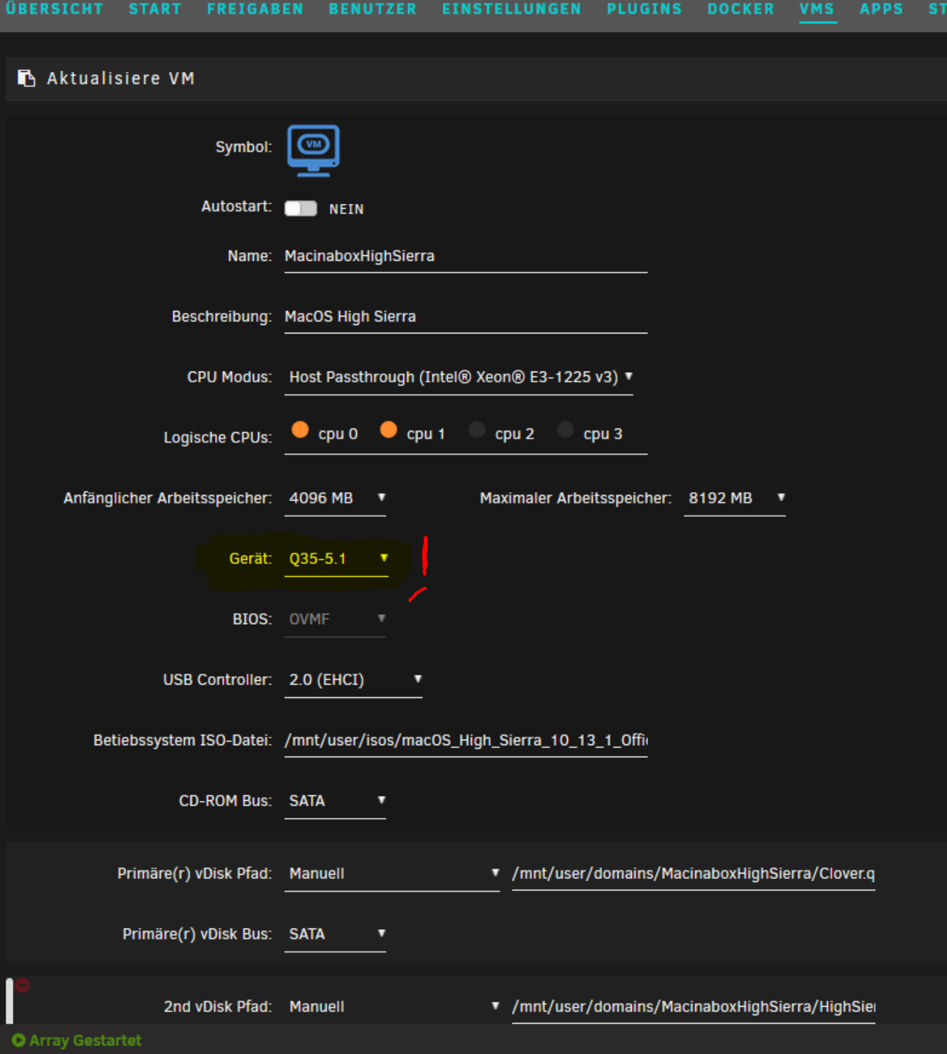

Probiere hier mal Q35-3.1 anstatt das bei dir
selbe Problem, hatte ich gestern schon probiert, aber eben nochmal umgestellt es kommt die carbon Übersichtsseite dann Enter und schwarze Seite..

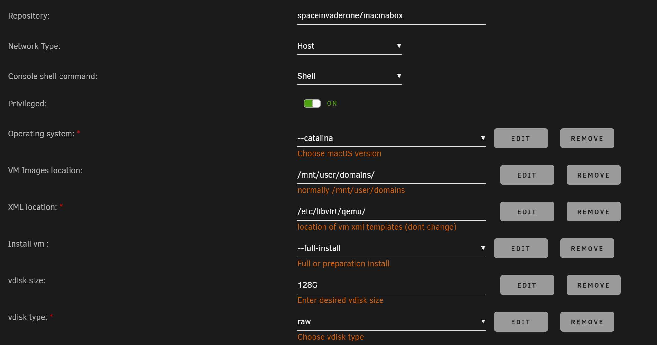

Lädt der Macinabox nicht die originale Image Datei von Apple runter und installiert diese? Sorry für die Frage zwischen durch, hab mir das noch nicht so genau angesehen.
Macinabox geht per webdev und holt sich die zuletzt aktualisierte MacOS ISO der ausgewählten/gewünschten Version... Wenn du den Link haben willst, kann ich dir den auch gern zukommen lassen ^_^

macinabox trägt an dieser Stelle gar nichts ein.
