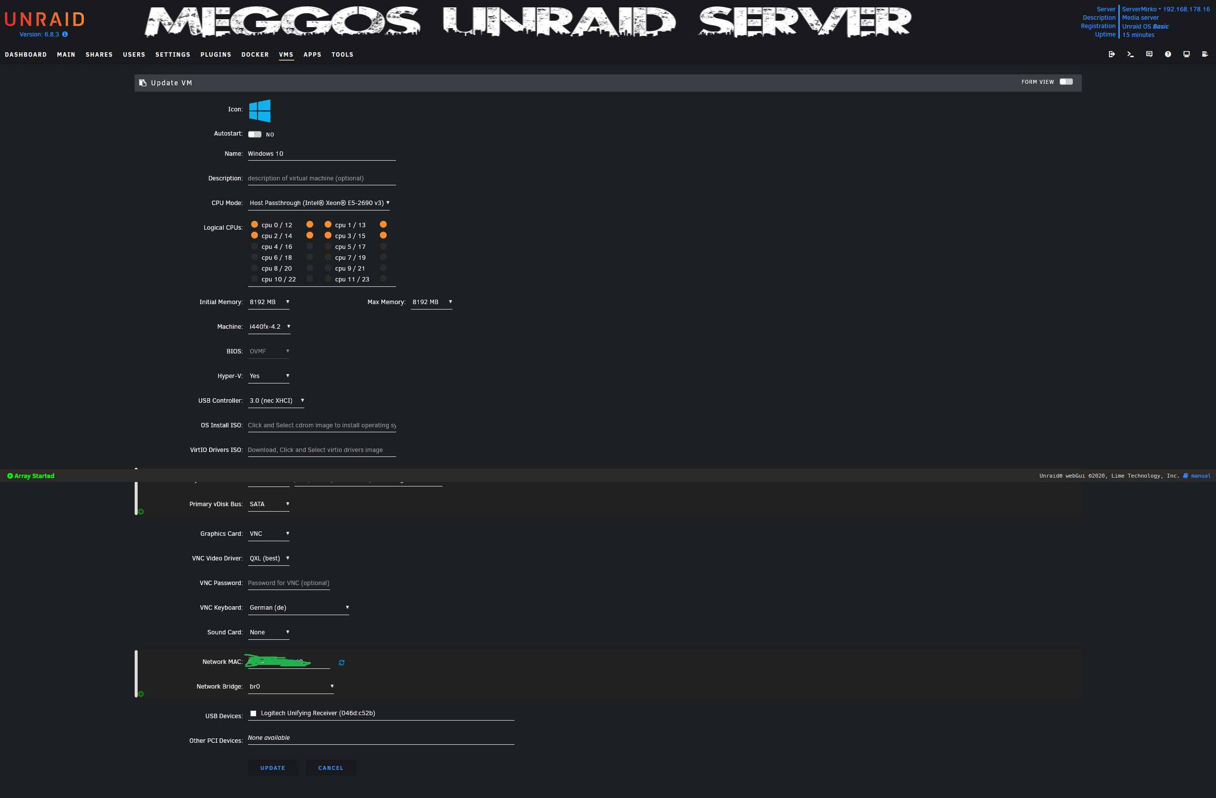

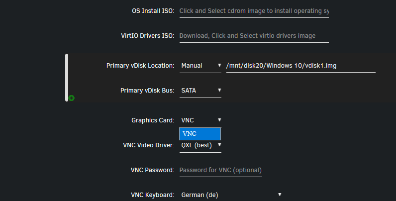

Hey Leute, ich hoffe von euch kennt sich jemand mit unRAID aus und kann mir weiterhelfen... Und zwar mein Problem, bei dem ich nicht weiter komme: Ich habe einen unRAID Server am laufen (Hardware Spezifikationen siehe Anhang, zur Übersicht). Funktioniert auch soweit echt Top seit über 2 Monaten circa. Nutze da Hauptsächlich Plex, piHole und VMs (um von der Arbeit aus über TeamViewer im Heimnetz zu surfen etc.). Nun mein Problem: Ich habe zwei Nvidia Grakas verbaut: Eine GT710 und eine Tesla K20x. Ich bekomme aber keine von beiden an eine VM weitergereicht (Passthrough). Ich habe mir schon zig Tutorials angeguckt, aber keines behandelt mein Problem, dass die Grakas unter dem Auswahlmenü im VM Editor nicht sichtbar sind (Screenshots auch im Anhang). Ich weiß echt nicht, was ich machen soll. In der Hardware Übersicht werden beide Karten angezeigt und über die GT710 habe ich auch einen Monitor angeschlossen, welcher die unRAID Konsole anzeigt. Ich hoffe ihr könnt mir helfen...

1 hour ago, meggo said:
Eine GT710
Die verwendest du vermutlich für Unraid oder?
Tesla K20x
Willst du diese durch reichen?
Wie siehts mit deiner Hardware generell aus was hast du für ein Motherboard? Ist das evtl. ein Serverboard bei dem du eine integrierte GPU hast oder ist es ein X-Serie Motherboard?
Hast im BIOS VT-d bzw. VT-x aktiviert?
Hast du schon mal Unraid 6.9.0beta30 probiert dort kannst du Geräte an VFIO beim Booten binden damit sie mehr oder weniger exklusiv 'nur' den VM's zur Verfügung stehen.
Falls du Angst vor der Beta hast, ich verwende die seit dem sie raus gekommen ist und hab keine Problem, nur der Hinweis muss wie immer sein: Hierbei handelt es sich um eine Beta Version und es evtl. zu Datenverlust kommen kann oder zu anderen Problem führen kann.
Ich hab leider keine Tesla Karte, ein bisschen über meinem Preisniveau... :D
Bin mir nicht sicher ob man die so einfach durchreichen kann, sind das nicht eigentlich 'compute' Karten?
Die GT710 solltest aber auf jeden fall durch reichen können falls du sie nicht gerade aktiv als primäre Grafikkarte für Unraid verwendest.
Danke @ich777 für deine schnelle Antwort!
Ja genau
Exakt (vielleicht später noch zur Transkodierung für Plex oder ähnliches, aber erstmal will ich die VM hinbekommen
ASRock X99 Xtreme4
Ich hatte Intel Virtualization aktiviert, wusste nicht, dass VT-D noch ein extra Punkt ist... Habe das jetzt aktiviert und schon konnte ich die Tesla durchreichen.
Ach, das ist die K20Xm, habe ich gebraucht in Portugal (über eBay) für knapp 70€ bekommen.
Nun das nächste Problem:
Ich konnte, wie geschrieben, die Graka (bzw. jetzt auch beide) an die VM durchreichen. Habe vorher über VNC die RemoteDesktop Verbindung aktiviert. Dann runtergefahren, VNC raus, Tesla rein, hochgefahren, über RemoteDesktop verbunden, Treiber von Nvidia für die Tesla installiert und schon wird sie korrekt im Geräte Manager angezeigt.
Allerdings komme ich jetzt nicht mehr über AnyDesk oder auch Teamviewer drauf... vermutlich, weil ja kein Hardware Monitor angeschlossen ist, von welchem Teamviewer bzw. AnyDesk das Bild abgreifen kann... Gibt es da auch einen Trick? Will vielleicht auch mal ParSec nutzen um im Netzwerk Games zu "streamen". Dort vermute ich das selbe Problem.

Soooo, kleines Update, aber leider großes Problem 😣
Habe die Tesla rausgeschmissen und stattdessen eine 1050Ti verbaut. Kann sie auch im VM Manager auswählen:
Aber ich komme weder über RemoteDesktop, noch über TeamViewer (etc.) drauf. Wenn ich als 1. GPU den noVNC auswähle und als 2. GPU die 1050Ti fährt alles normal hoch und im Gerätemanager erscheint auch die 1050Ti. Wenn ich jedoch wieder den VNC rausnehme und stattdessen die 1050Ti als 1. GPU auswähle kommt das beschriebene Problem...
Das funktioniert nicht, entweder oder (entweder VNC oder GPU).

Naja nicht ganz :-D  Hier:
Damit meine ich das selbe Problem, wie schon weiter oben geschildert:
On 11/6/2020 at 10:14 PM, meggo said:
Die Graka ist erfolgreich durchgereicht. In der VM konnte ich auch Treiber installieren und die Tesla wird auch nun im Gerätemanager angezeigt.
Über WindowsRemoteZugriff komme ich auch auf die VM, jedoch NICHT über RemoteProgrammen (wie AnyDesk, Teamviewer, Parsec, etc.). Ebenfalls zeigen mir diverse VNC Programme (TightVNC, realVNC) auch nur einen schwarzen Bildschirm an.
Beide Probleme vermute ich liegen an den fehlenden physischen Monitoren (bzw. HDMI Dongle), welche auch nicht nachrüstbar sind, mangels Anschlüssen an der Tesla Graka.
Und jetzt nochmal auf die aktuelle Hardware Konfiguration beschrieben:
Die 1050Ti ist erfolgreich in unRAID durchgereicht. In der VM habe ich über RemoteDesktop den aktuellen Treiber von der NVIDIA Seite installiert. Die 1050Ti wird im Geräte-Manager angezeigt, jetzt jedoch mit einem gelben Ausrufezeichen und unter Details steht "Dieses Gerät wurde angehalten, weil es Fehler gemeldet hat. (Code 43)". Treiber bereits neu installiert, ohne Erfolg. Über Remote bekomme ich die volle Auflösung, über TeamViewer mit HDMI Dongle nur ca. 640x400, kann es aber auch nicht ändern (vermutlich wegen dem Fehler 43)
Da die Auflösung "emuliert" wird oder besser eine "virtuelle" Auflösung ist die Remotedesktop benutzt.
Exakt, wegen Fehler 43, kannst mal bitte die Einstellungen deiner VM nochmal posten? Benutzt du SeaBIOS oder OVMF?
Ich kann dir nur sagen das es bei meinem Sohn mit SeaBIOS tadellos klappt.
Kann natürlich auch sein das du ein BIOS für deine Grafikkarte brauchst, welche GTX1050Ti hast du denn gekauft (exaktes Modell).
EDIT: Du kannst nur auf TeamViewer zugreifen glaub ich wenn du angemeldet bist...
Was du noch versuchen könnte wäre direkt einen Monitor anzustöpseln und mal zu sehen was passiert wenn du den Treiber direkt installierst (inklusive Maus und Tastatur am Server und durchgereicht zur VM - natürlich nur wenn möglich)...
