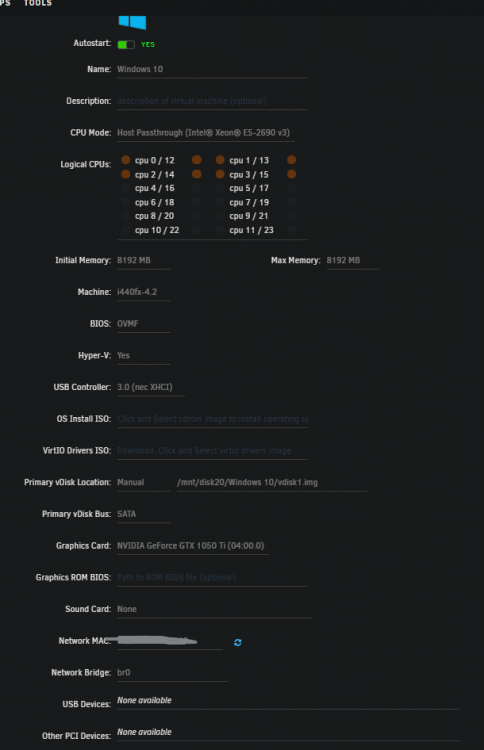

Exakt, wegen Fehler 43, kannst mal bitte die Einstellungen deiner VM nochmal posten? Benutzt du SeaBIOS oder OVMF?

Ich würd vorher aber nur testweise probieren eine VM mit SeaBIOS statt OVMF zu erstellen und dort probieren ob der gleiche Fehler auftritt (bitte warte ein wenig bis die VM startet wenn du die Grafikkarte eingebunden hast - bei mir werden zuerst alle Kerne für ca 20 Sekunden belastet und danach dauerts nochmal 20 Sekunden bis die VM dann startet, warum, keine Ahnung...)

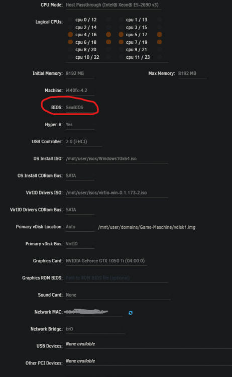

Probiers vorher nur mal mit einer neuen VM zum Testen und SeaBIOS (ohne das BIOS), das klappt bei mir mit Windows, wie gesagt das starten kann ein bisschen dauern, einfach warten.
Ja schon klar, aber dennoch kann/muss ich da ja auch was auswählen:

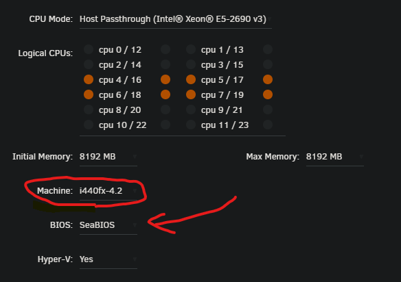

Lass die Standareinstellungen und probier Hyper-V No
Selber Fehler (43), bei folgender VM Konfig:
