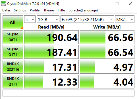

June 18Jun 18 Author Da man kaum noch an den Swissbit dran kommt, möchte ich eine alternative Empfehlung aussprechen. Und zwar der Transcend JetFlash 270M ist auch ein Enterprise Stick und sollte lange halten. Technische Daten:MLC NAND Flash0°C (32°F) bis 70°C (158°F)bis zu 31 TBW (ich nehme an für die 32GB Variante, entsprechend also 15 TBW für die 16GB und 7 TBW für die 8GB Variante)Artikelnummern:8GB TS8GJF270M16GB TS16GJF270M32GB TS32GJF270MBenchmark des 16GB Sticks:Für den 16GB zahlt man ca. 45 €
