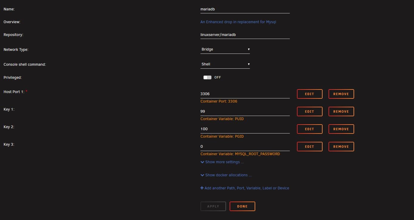

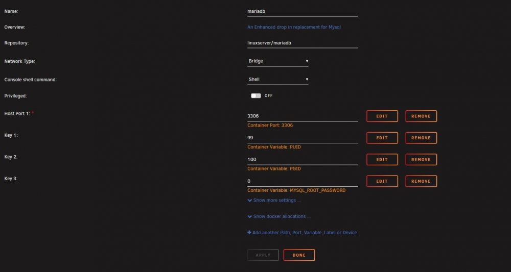

Zuerst hab ich die MariaDB installiert mit den entsprechenden Einstellungen:
Host Port1: 3306
Key 3: Passwort der Datenbank
alles andere hab ich so gelassen.

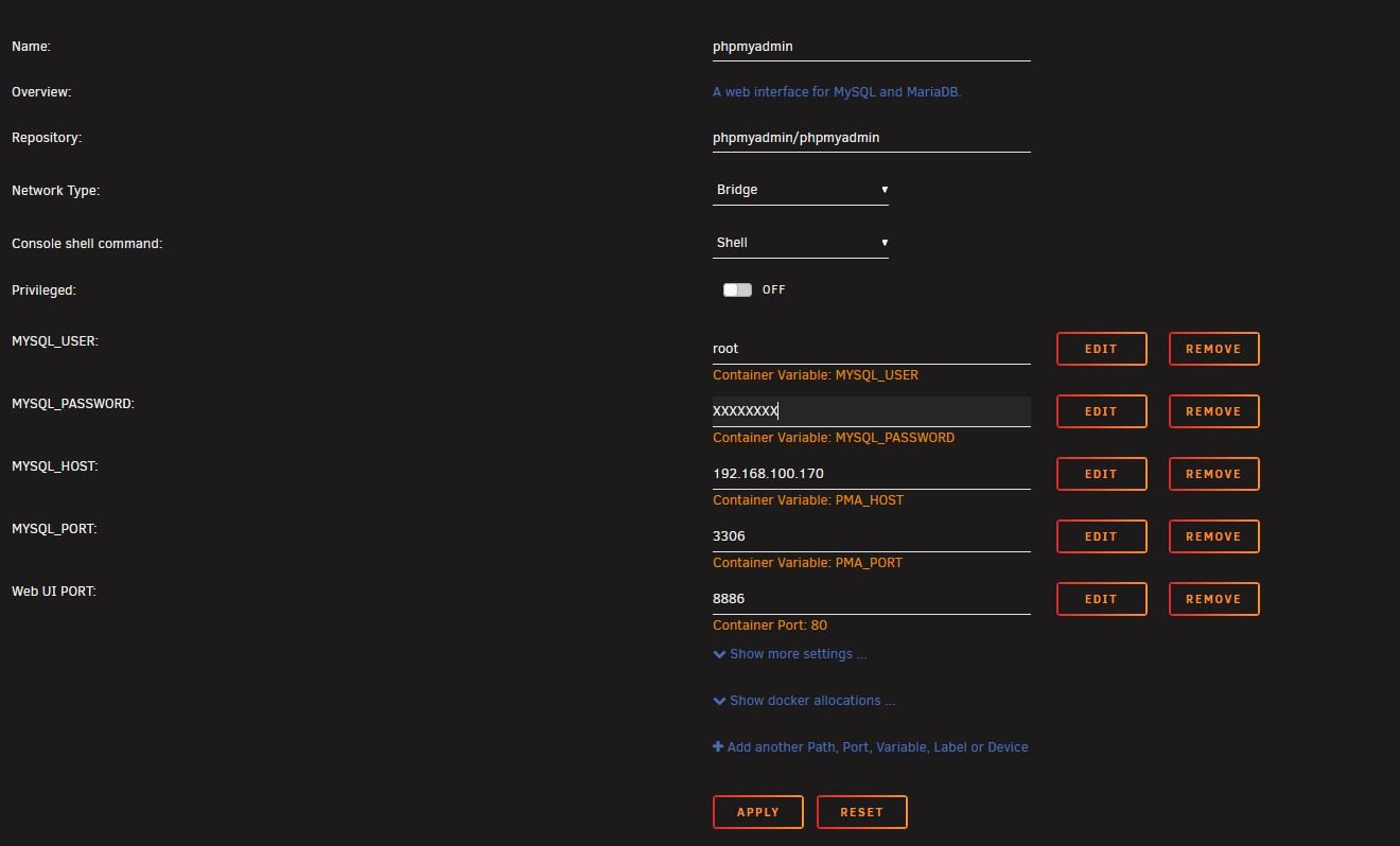

phpMyAdmin hab ich auch installiert
Einstellungen:
MYSQL_USER: root
MYSQL_PASSWORD: dasselbe wie in MariaDB
MYSQl_HOST: die ip über die der Unraidserver erreichbar ist
MYSQL_PORT: 3306
Web UI PORT: 8081

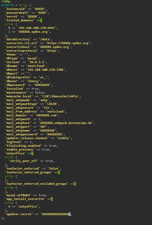

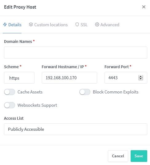

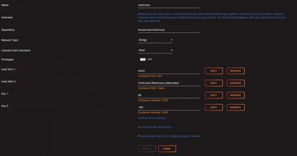

vielleicht kann ich ein wenig helfen. Betreibe Nextcloud mit MariaDB seit etlichen Monaten ohne Probleme auf meinem Unraid Server!

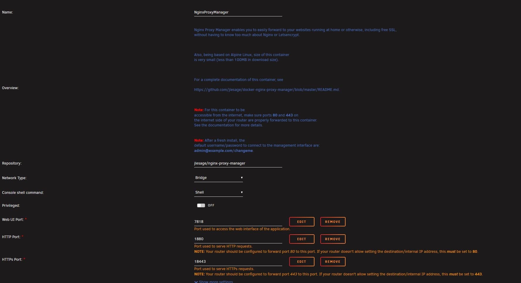

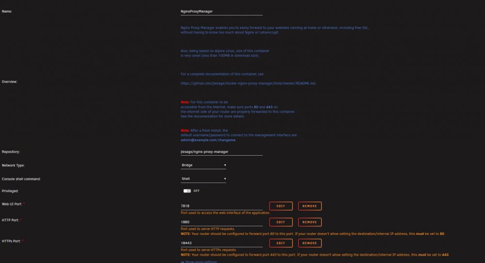

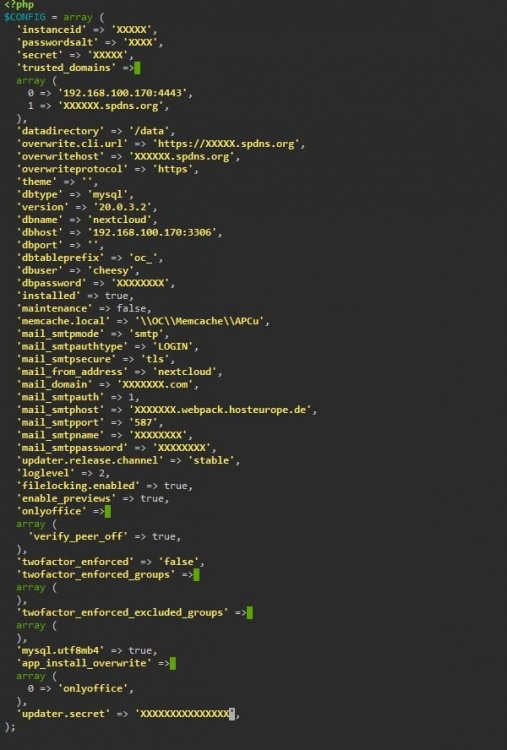

1. Installiere folgende Docker auf deiner Server "MariaDB,phpmyadmin,nextcloud,NginxProxyManager".

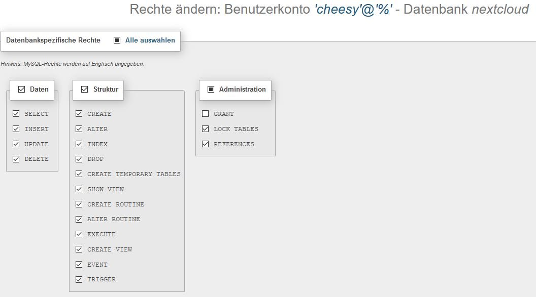

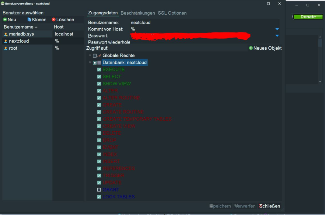

2. Verbinde dich mit phpmyadmin auf den MariaDB Server und erstelle eine Datenbank plus Benutzer mit allen Rechten! (Bei mir ist es DB "Nextcloud" mit User Cheesy. Die Datenbank hat bei mir folgendes Format "utf8mb4_bin". Format musst du beim Erstellen auswählen!
3. Nextcloud installieren und MariaDB als Datenbank angeben.
Bei mir sind noch folgende Docker in Bezug auf Nextcloud im Einsatz. OnlyOffice Dokumenten Server, DDClient zum Updaten der DynamischenDNS, db-Backup zum Sichern der Datenbanken

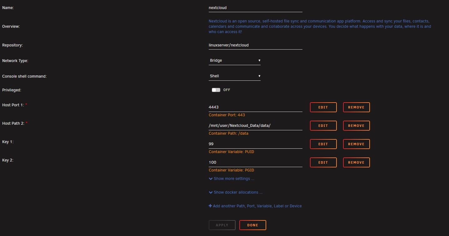

Ich habe mal Screenshots meiner Configs gemacht, evtl kann es dir helfen. In der config.php habe ich alles persönliche mit XXXXXX ersetzt. Bei dem NginxProxy Bild habe ich die Domain gelöscht.
Falls nicht weiter kommst, einfach melden!
Grüße aus Bayern

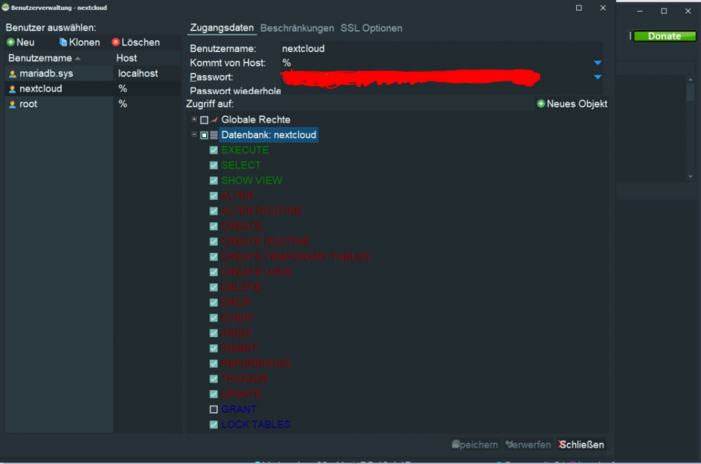

ich habe auch "HeidiSQL" auf meinem PC installiert und damit kann ich mich zu mariadb verbinden,
ich habe nur leider gar keine Ahnung von SQL Datenbanken,
soweit ich das sehe habe ich aber eine nextcloud Datenbank in mariadb erstellt, exakt so wie im Video von SpaceInvaderOne beschrieben, das share nextcloud das ich dafür erstellt, habe ist öffentlich.
