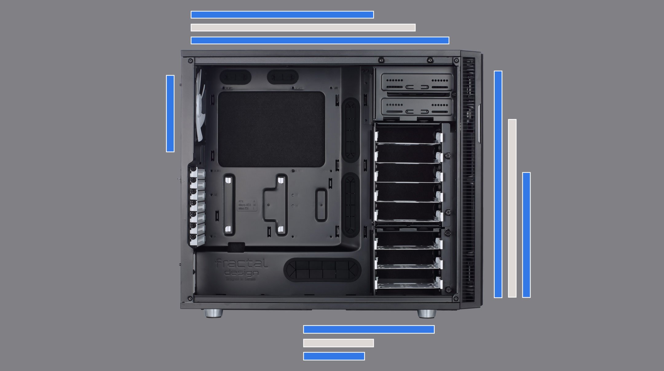

December 2, 20205 yr 1 minute ago, Dennis0701 said: Auf dem 2019er will ich AD und RDP nutzten für max 5 Personen Dann reicht ein 4-Kerner wie der i3-8100. Achte auf eine ähnlich hohe Single-Thread Leistung. Also bitte keinen Atom. 2 minutes ago, Dennis0701 said: Wegen Platz und Auswahl der Hardware Das Fractal Define R5 ist ziemlich beliebt wegen der werkzeuglosen HDD Slots. Leider kenne ich kein kleineres Äquivalent für mATX Builds. Ein Selbstbauer hat eher nur die Wahl zwischen mITX Cases oder ATX. 4 minutes ago, Dennis0701 said: Hier waren 4-5 HDD 3,5 und 2 SSD 2,5 angesehen und 2 mal M2 SSD 4 + 2 sind 6, 5 + 2 sind 7. Wenn 7 irgendwann angepeilt werden, dann empfehle ich dir ein Gigabyte C246 oder Asus C246 Board. Als CPU ginge jeder Coffee Lake, also 8te oder 9te Intel Generation. Für die aktuelle 10te Generation kann ich dir keine Empfehlung aussprechen, da es dafür schlicht keine sparsamen Boards mit vielen SATA Ports gibt, weil es auch keinen Xeon Chipsatz gibt. Außerdem wurde beim i3 der ECC Support gestrichen. Alternativ könntest du auch "irgendein" ATX Board nehmen und eine SATA PCIe Karte installieren um die Anzahl der SATA Ports zu erhöhen. Ich bevorzuge dagegen onboard, da es stromsparender ist (und der Slot für weitere Upgrades erhalten bleibt).

December 2, 20205 yr Author 7 hours ago, mgutt said: Wie man sieht ist die Verfügbarkeit nicht so gut. Der Nachfolger ist schon besser verfügbar und kostet in etwa das gleiche: https://geizhals.de/intel-xeon-e-2226g-bx80684e2226g-a2158178.html 7 hours ago, mgutt said: Die Modelle gibt es: https://www.asus.com/de/Commercial-Servers-Workstations/WS-C246-PRO/ Das werde wohl die zwei sein die ich holen werde. Habe auch ein Händler gefunden der beide auf Lager hat. Und dann eins der Gehäuse https://www.equippr.de/fractal-design-define-r5-schwarz-midi-tower-schallgedaemmt-2015836.html oder https://www.equippr.de/fractal-design-define-r6-usb-c-gunmetal-midi-tower-schallgedaemmt-2007670.html und den RAM dann https://www.equippr.de/kingston-16-gb-ddr4-2666-reg-ecc-dimm-cl19-single-ktd-pe426d8-16g-2022677.html
