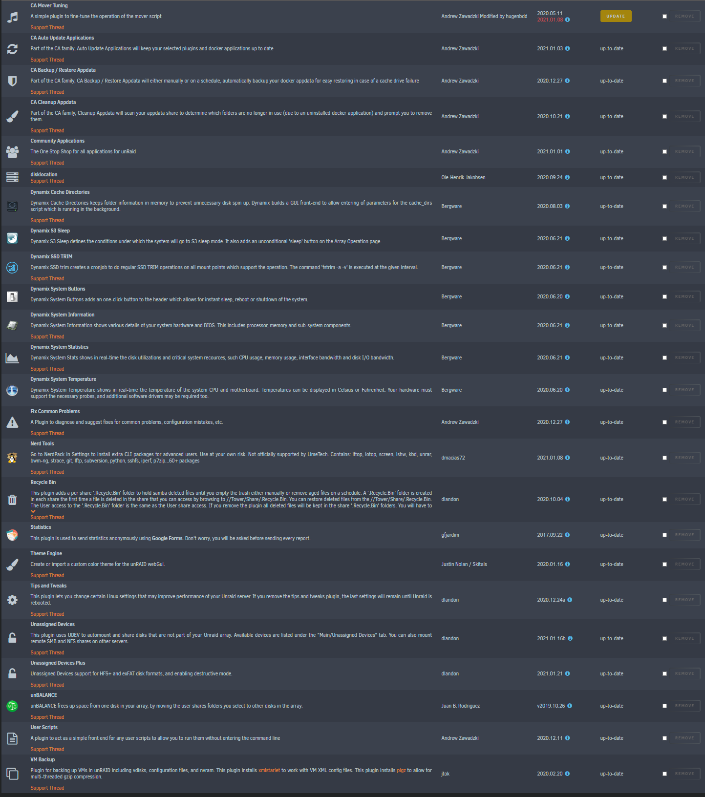

  24. Hab jetzt mal alle docker gestoppt, VM's laufen auch keine. Es hat sich nichts verändert. An welchen der plugins könnte es liegen? Vielleicht eins der backup plugins?
