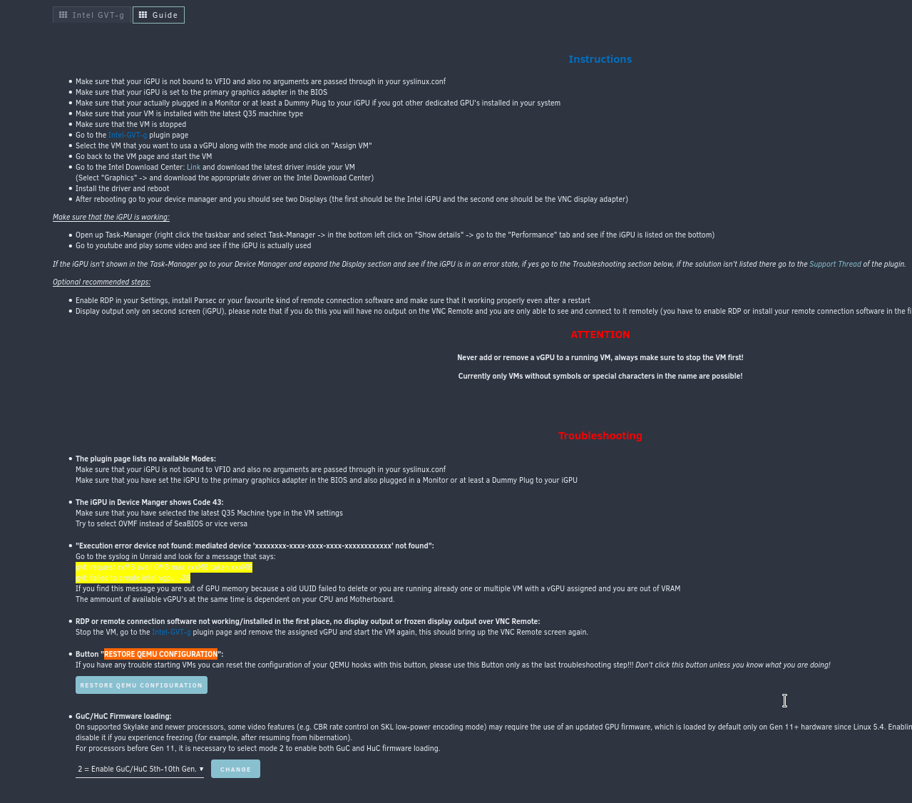

Hallo zusammen, ich bin mir nicht sicher, ob ich ein neues Thema aufmachen soll oder ihr mir hier schnell einen Tipp geben könnt, wo ich suchen könnte. Transkoding mit der neuen CPU und der iGPU funktioniert ohne Probleme. Doch egal was ich mache, wenn ich die iGPU in einer VM einbinden will (auch vorher VFIO zugewiesen) bekomme ich immer diese Fehlermeldung gleich am Anfang:
