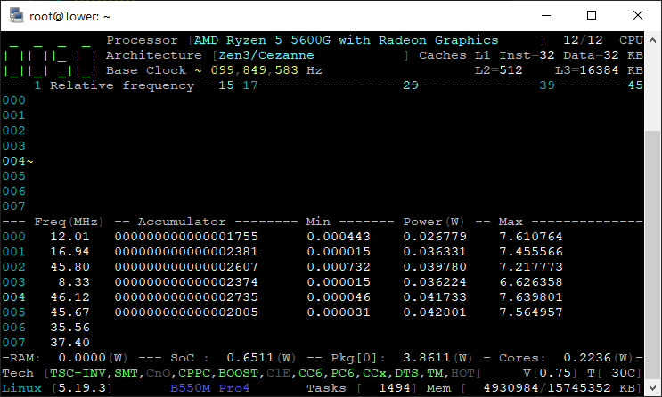

Hab nun gestern noch einmal im UEFI gestöbert und alles aktiviert, was danach aussah, als könnte es relevant werden. Lustigerweise waren die C-States deaktiviert. Darüber hinaus hab ich noch die ASPM Einstellungen (PM L1 SS) aktiviert. Nun komme ich im Idle nicht mehr auf 33W, sondern auf 25W. Corefreq zeigt folgende Werte an: Vorher: 1,3 W SoC | 11,8 W Pkg | 7,6 W Core Jetzt: 0,6 W SoC | 5,9 W Pkg | 2,1 W Core Nach diesen Werten müsste die Einsparung eigentlich noch größer sein, aber nun gut, man nimmt was man kriegen kann

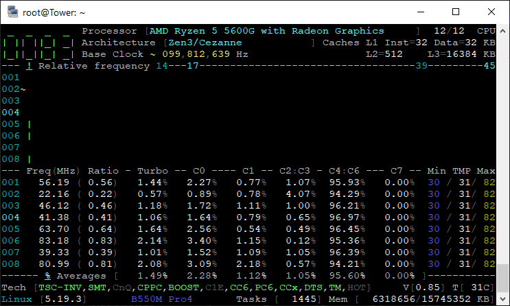

Greif das jetzt auch noch mal auf, da ich von zwei SSDs für den Cache auf eine reduziert und meinen Dell PERC H310 Raid-Controller ausgebaut. Komme im Idle mit einem 5600G auf einem ASRock B550M Pro4 auf ca. 34 W mit schlafenden Platten, was mir immer noch hoch vorkommt. Corefreq spuckt mir folgendes aus: Gleichzeitig bleibt wohl alles im C1 stecken: Zum Vergleich mein 5800X im Desktop Betrieb unter EndeavourOS: Ich werd mich jetzt noch einmal in die Thematik einlesen, denn fast 20 W insgesamt erscheint mir doch recht hoch nur für den Prozessor.

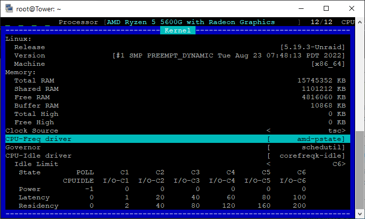

Worin äußert sich das denn bei dir? Was zeigt er bei "cpufreq-info" an?
Erlaubt der neue Linux Kernel stromsparende AMD Server?
Kann bestätigen, dass "amd_pstate=passive" über cpufreq-info als angewandter Treiber angezeigt wird: root@Tower:~# cpufreq-info cpufrequtils 008: cpufreq-info (C) Dominik Brodowski 2004-2009 Report errors and bugs to [email protected], please. analyzing CPU 0: driver: amd-pstate CPUs which run at the same hardware frequency: 0 CPUs which need to have their frequency coordinated by software: 0 maximum transition latency: 20.0 us. hardware limits: 400 MHz - 4.46 GHz available cpufreq governors: conservative, ondemand, userspace, powersave, per formance, schedutil current policy: frequency should be within 400 MHz and 4.46 GHz. The governor "ondemand" may decide which speed to use within this range. current CPU frequency is 2.88 GHz. analyzing CPU 1: driver: amd-pstate CPUs which run at the same hardware frequency: 1 CPUs which need to have their frequency coordinated by software: 1 maximum transition latency: 20.0 us. hardware limits: 400 MHz - 4.46 GHz available cpufreq governors: conservative, ondemand, userspace, powersave, per formance, schedutil current policy: frequency should be within 400 MHz and 4.46 GHz. The governor "ondemand" may decide which speed to use within this range. current CPU frequency is 563 MHz. analyzing CPU 2: driver: amd-pstate CPUs which run at the same hardware frequency: 2 CPUs which need to have their frequency coordinated by software: 2 maximum transition latency: 20.0 us. hardware limits: 400 MHz - 4.46 GHz available cpufreq governors: conservative, ondemand, userspace, powersave, per formance, schedutil current policy: frequency should be within 400 MHz and 4.46 GHz. The governor "ondemand" may decide which speed to use within this range. current CPU frequency is 2.14 GHz. analyzing CPU 3: driver: amd-pstate CPUs which run at the same hardware frequency: 3 CPUs which need to have their frequency coordinated by software: 3 maximum transition latency: 20.0 us. hardware limits: 400 MHz - 4.46 GHz available cpufreq governors: conservative, ondemand, userspace, powersave, per formance, schedutil current policy: frequency should be within 400 MHz and 4.46 GHz. The governor "ondemand" may decide which speed to use within this range. current CPU frequency is 2.02 GHz. analyzing CPU 4: driver: amd-pstate CPUs which run at the same hardware frequency: 4 CPUs which need to have their frequency coordinated by software: 4 maximum transition latency: 20.0 us. hardware limits: 400 MHz - 4.46 GHz available cpufreq governors: conservative, ondemand, userspace, powersave, per formance, schedutil current policy: frequency should be within 400 MHz and 4.46 GHz. The governor "ondemand" may decide which speed to use within this range. current CPU frequency is 4.44 GHz. analyzing CPU 5: driver: amd-pstate CPUs which run at the same hardware frequency: 5 CPUs which need to have their frequency coordinated by software: 5 maximum transition latency: 20.0 us. hardware limits: 400 MHz - 4.46 GHz available cpufreq governors: conservative, ondemand, userspace, powersave, per formance, schedutil current policy: frequency should be within 400 MHz and 4.46 GHz. The governor "ondemand" may decide which speed to use within this range. current CPU frequency is 1.45 GHz. analyzing CPU 6: driver: amd-pstate CPUs which run at the same hardware frequency: 6 CPUs which need to have their frequency coordinated by software: 6 maximum transition latency: 20.0 us. hardware limits: 400 MHz - 4.46 GHz available cpufreq governors: conservative, ondemand, userspace, powersave, per formance, schedutil current policy: frequency should be within 400 MHz and 4.46 GHz. The governor "ondemand" may decide which speed to use within this range. current CPU frequency is 3.21 GHz. analyzing CPU 7: driver: amd-pstate CPUs which run at the same hardware frequency: 7 CPUs which need to have their frequency coordinated by software: 7 maximum transition latency: 20.0 us. hardware limits: 400 MHz - 4.46 GHz available cpufreq governors: conservative, ondemand, userspace, powersave, per formance, schedutil current policy: frequency should be within 400 MHz and 4.46 GHz. The governor "ondemand" may decide which speed to use within this range. current CPU frequency is 3.55 GHz. analyzing CPU 8: driver: amd-pstate CPUs which run at the same hardware frequency: 8 CPUs which need to have their frequency coordinated by software: 8 maximum transition latency: 20.0 us. hardware limits: 400 MHz - 4.46 GHz available cpufreq governors: conservative, ondemand, userspace, powersave, per formance, schedutil current policy: frequency should be within 400 MHz and 4.46 GHz. The governor "ondemand" may decide which speed to use within this range. current CPU frequency is 3.55 GHz. analyzing CPU 9: driver: amd-pstate CPUs which run at the same hardware frequency: 9 CPUs which need to have their frequency coordinated by software: 9 maximum transition latency: 20.0 us. hardware limits: 400 MHz - 4.46 GHz available cpufreq governors: conservative, ondemand, userspace, powersave, per formance, schedutil current policy: frequency should be within 400 MHz and 4.46 GHz. The governor "ondemand" may decide which speed to use within this range. current CPU frequency is 1.75 GHz. analyzing CPU 10: driver: amd-pstate CPUs which run at the same hardware frequency: 10 CPUs which need to have their frequency coordinated by software: 10 maximum transition latency: 20.0 us. hardware limits: 400 MHz - 4.46 GHz available cpufreq governors: conservative, ondemand, userspace, powersave, per formance, schedutil current policy: frequency should be within 400 MHz and 4.46 GHz. The governor "ondemand" may decide which speed to use within this range. current CPU frequency is 4.44 GHz. analyzing CPU 11: driver: amd-pstate CPUs which run at the same hardware frequency: 11 CPUs which need to have their frequency coordinated by software: 11 maximum transition latency: 20.0 us. hardware limits: 400 MHz - 4.46 GHz available cpufreq governors: conservative, ondemand, userspace, powersave, per formance, schedutil current policy: frequency should be within 400 MHz and 4.46 GHz. The governor "ondemand" may decide which speed to use within this range. current CPU frequency is 3.55 GHz. root@Tower:~# Mit allen Festplatten runtergefahren, zwei BD-Brennern (keiner aktiv) und zwei SSDs, einem 5600G, zwei RAM-Riegeln, einer Dell PERC H310 und 3x 140mm Lüftern komme ich so im Leerlauf auf ca. 35 W. Nicht so schlecht, aber auch nichts besonderes m.E.

Got ya, now it looks like everything's fine in that regard: Is this the way it should be though? As of right now, the CPU is not run by pstate but rather by corefreq itself. I thought the whole point of this was to run pstate?

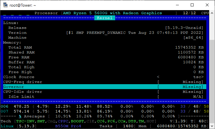

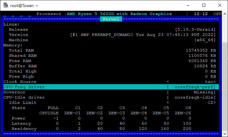

Thanks. The main culprit was "amd_pstate=passive". After removing that from syslinux.cfg, everything's missing: I can register everything now: But now the governor is missing: CPPC needs to be enabled manually and appears "green" afterwards. Seems like I'm getting slightly lower power consumption stats: Btw: How do I make all of these things persistent after reboots? I've created a corefreqk.conf in /boot/config/modprobe.d/, yet nothing changes. This is what it looks like as of right now: Idle_Route=1 Register_ClockSource=1 Register_CPU_Freq=1 Register_Governor=1 Register_CPU_Idle=1[/CODE]

Not much. I just enabled C-States in my UEFI, enabled C6 in corefreq and switched the CPPC Target to "1". That's all!

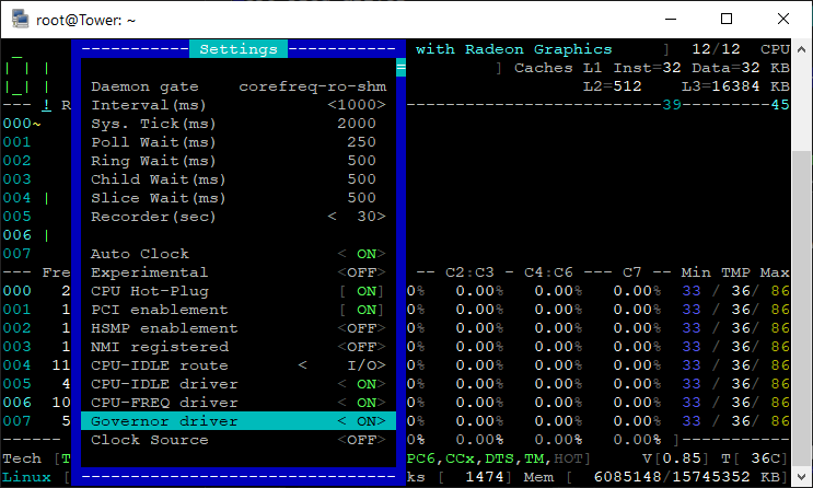

It says that the p-state driver is the current CPU-Freq driver: I'll try not loading it at boot, maybe that will help. EDIT: So now that everything is missing, I can successfully register everything via corefreq (Still can't enable HSMP though): Although now the Governor driver seems to be missing, which - I assume - isn't good.

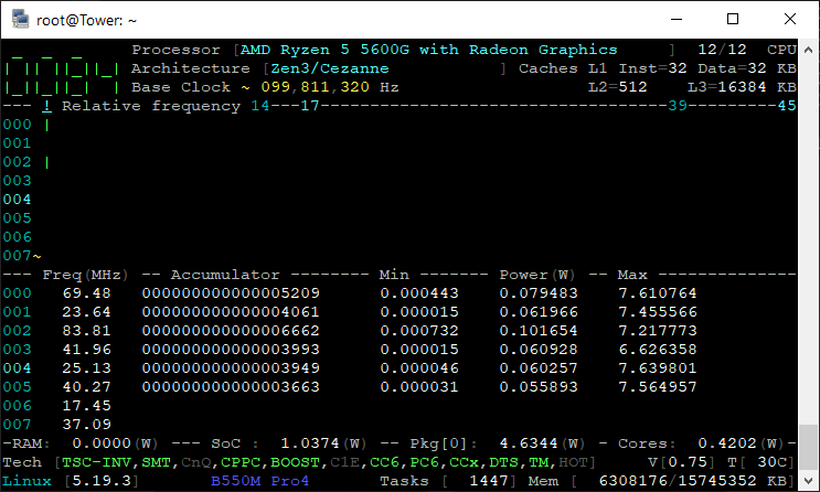

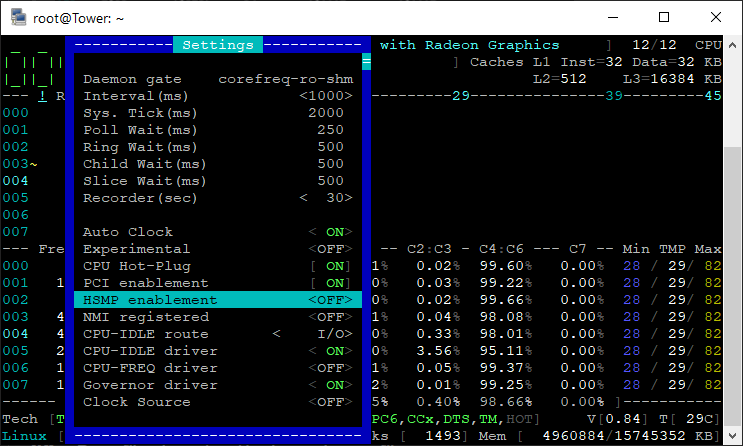

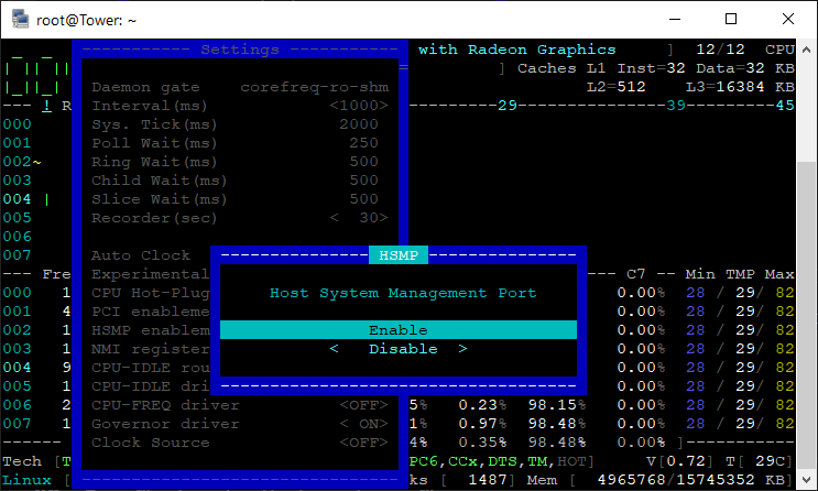

Which means? Is something missing in my UEFI settings? I'll give the other options a try. Both are already enabled. Unfortunately, I can't enable "HSMP". It's currently set to "off": Yet when I try to enable it, nothing happens: And the CPU-Freq driver still can't be enabled either: I've put it at "1" (99,81 MHz): Compared to what I posted yesterday (7.4 W total), I'm now at 4,74 W total in this screenshot - nice improvement PS: What is "absolute frequency" in this setting? It's much higher than the accumulated cores' frequencies?

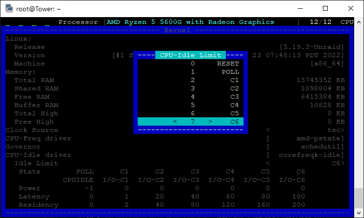

I can go all the way down to C6 now actually: And the frequency dashboard actually shows the cores reaching C6: Powerdraw is basically identical though compared to the previous configuration:

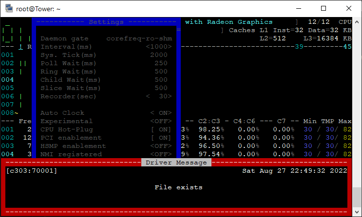

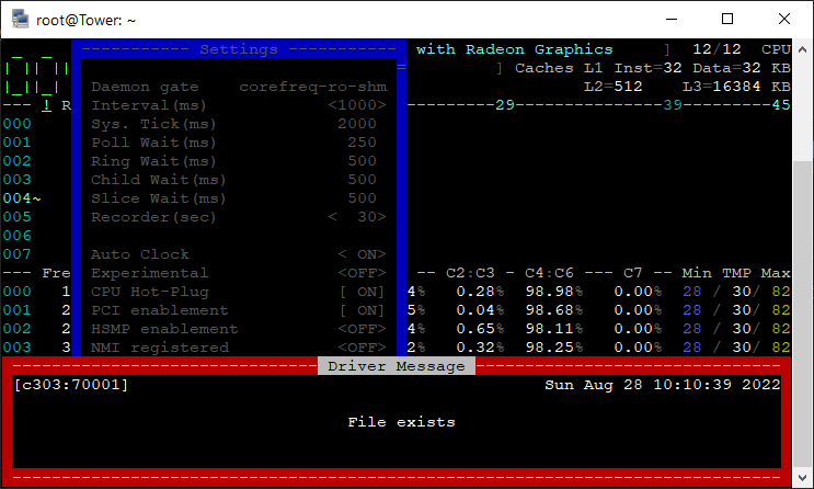

OK, so the first line (with a "modprobe amd-pstate" attached to it) lets me register the Idle-driver. Yet now I can't register the freq-driver:
