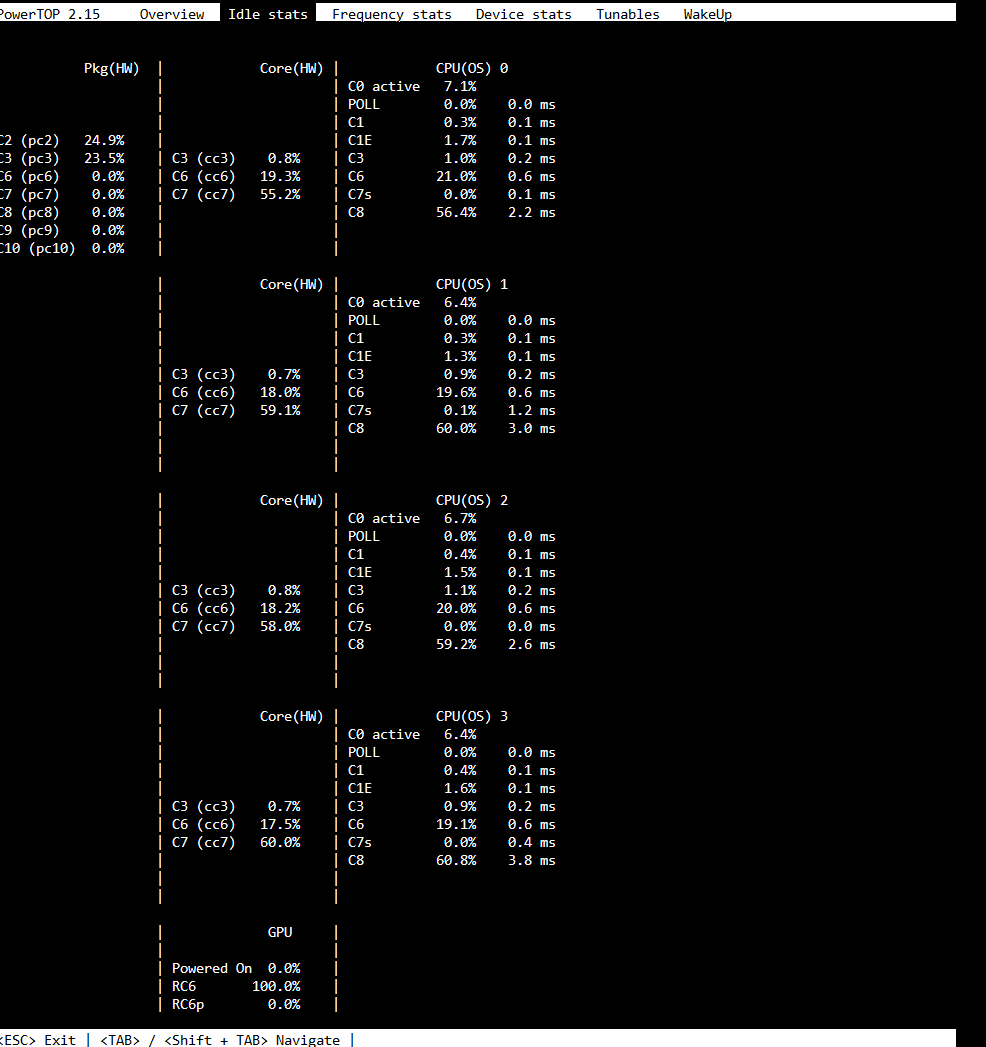

Hab nur das Governor auf Power Save geswitcht und schon ging der Takt runter. Powertop Screen hängt unten dran .. warum auch immer hat er die Platten genau nach dem Screen (den ich lokal auf meinem PC speicher) hochgefahren das muss ich mal beobachten da ich sie nach dem Reboot händisch runtergefahren habe Messung wurde mit Spindown der 4 HDD´s und einer SSD gemacht (Spiel ssd) Auf der anderen SSD laufen meine VM´s und Docker HASS VM und paar docker (so wie das system eben 24/7 läuft) waren Aktiv -

Das hab ich geändert hab nur vorher die Bilder gemacht aber ich glaub ich hab das problem gefunden warum er schon mal nicht runtertaktet .. Normal CPU Scaling Governor stand auf Perfor. unter Tips and Tweaks bei Power Save taktet er schon mal runter aber stromverbrauch bleibt trotzdem bei ca 26 Watt Serielle Schnittstelle schalte ich beim nächsten reboot auch mal aus -

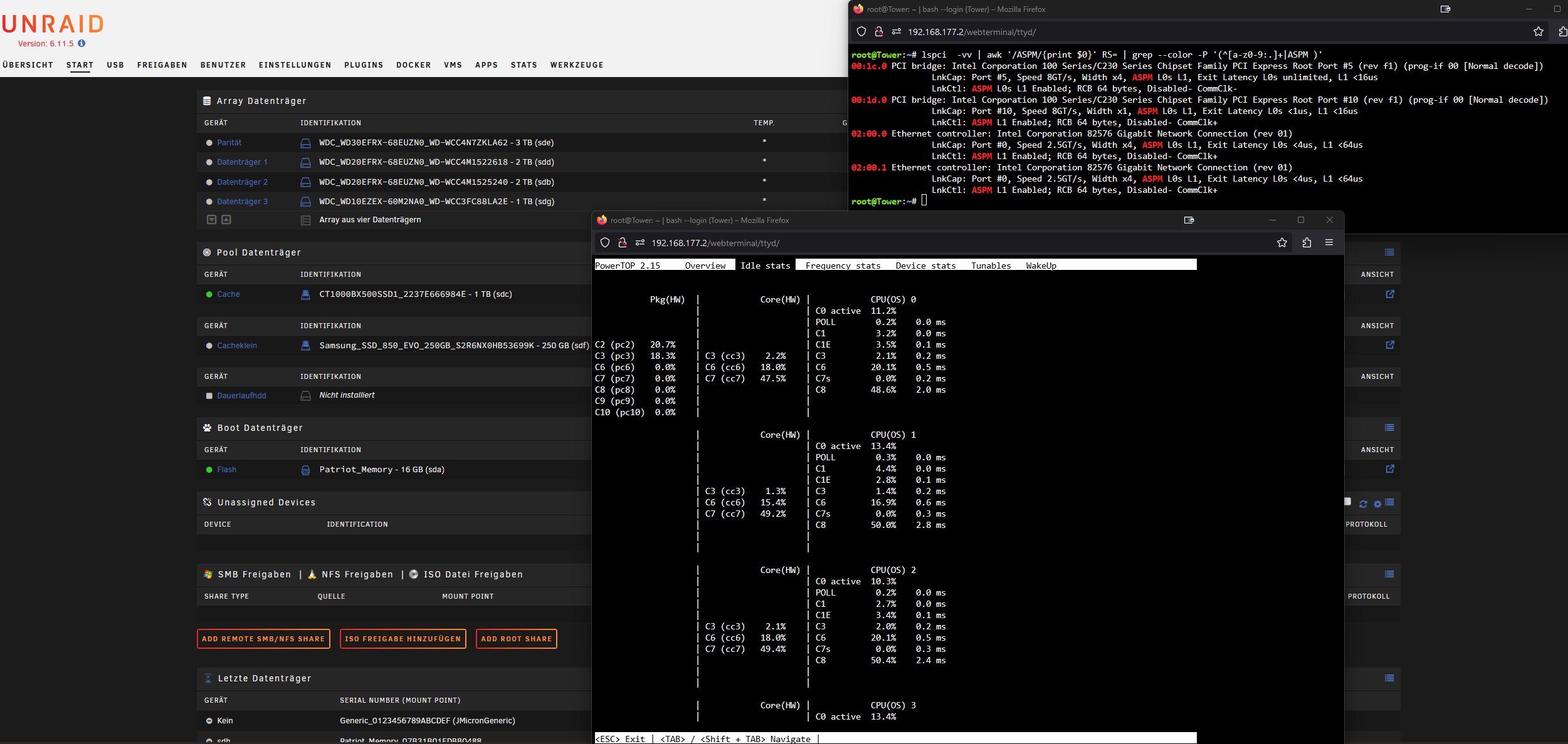

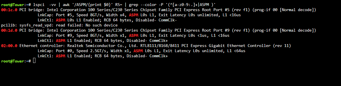

Danke erst mal für die Antwort, Bis auf die Settings hatte ich glaub ich soweit alles (screens vorm ändern der Advanced/Storage Configuration) Leider taktet die gute trotzdem nicht runter -.- und ich denke hier könnte ich schon noch paar Watt sparen Hab ich hier evtl im Bios nen MURKS eingestellt das er nicht runtertaktet ? Tunabels bei Autotune zeigt es alle "Good" -

Guten Abend Da ich gerade meinen Server Schrank etwas umbau wollte ich noch mal sehen was ich evtl an Strom sparen könnte Hardware sieht man Links beim Screen dazu werkeln 4HDD´s 3,5zoll und 2 SSD in dem Server HDD´s und eine SSD ist Schlafen gelegt Verbrauch im Idle liegt so bei 22-26Watt Nur irgendwie taktet meine CPU nicht runter und hängt immer bei den 3,5GHz Bios hab ich alle C-State Aktiviert Autotune auch ausgeführt hab sogar die VCore um -50mv schon gesenkt per offset
