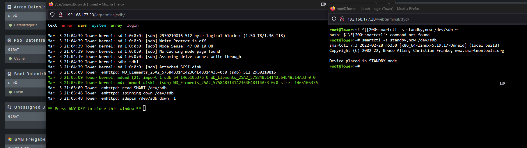

Hi hab gerade mal wieder meinen 2te Server (alter nuc mit 512GB M2sata SSD und einer Externen HDD) in betrieb genommen.
Mir ist jetzt aufgefallen nachdem ich das Array komplett neu eingerichtet hab und nur Cache online eingerichte habe (die standard Pfade) das er mir die USB HDD als dauer aktiv anzeigt wobei sie aus ist letzter eintrag im Protokol von der HDD ist
Mar  3 21:04:39 Tower kernel: sd 1:0:0:0: [sdb] 2930210816 512-byte logical blocks: (1.50 TB/1.36 TiB)
Mar  3 21:04:39 Tower kernel: sd 1:0:0:0: [sdb] Write Protect is off
Mar  3 21:04:39 Tower kernel: sd 1:0:0:0: [sdb] Mode Sense: 47 00 10 08
Mar  3 21:04:39 Tower kernel: sd 1:0:0:0: [sdb] No Caching mode page found
Mar  3 21:04:39 Tower kernel: sd 1:0:0:0: [sdb] Assuming drive cache: write through
Mar  3 21:04:39 Tower kernel: sdb: sdb1
Mar  3 21:04:39 Tower kernel: sd 1:0:0:0: [sdb] Attached SCSI disk
Mar  3 21:05:09 Tower  emhttpd: WD_Elements_25A2_57584B314142364E48314A33-0:0 (sdb) 512 2930210816
Mar  3 21:05:09 Tower kernel: mdcmd (2): import 1 sdb 64 1465105376 0 WD_Elements_25A2_57584B314142364E48314A33-0:0
Mar  3 21:05:09 Tower kernel: md: import disk1: (sdb) WD_Elements_25A2_57584B314142364E48314A33-0:0 size: 1465105376
Mar  3 21:05:09 Tower  emhttpd: read SMART /dev/sdb
Mar  3 21:05:48 Tower  emhttpd: spinning down /dev/sdb
Mar  3 21:05:48 Tower  emhttpd: sdspin /dev/sdb down: 1
hab dann mal ne Freigabe mit nur der HDD gemacht und was draufgepackt damit sie Anspringt .. klappt auch aber im Log ändert sich nix ..
dieses sdspin ist doch schon komisch oder? kann sie jetzt auch nicht mehr schlafen lassen..
Wollte dann mal schauen ob ich da Stromtechnisch noch was rauskitzen kann und wollte mal sehen was ASPM macht, hier frisst er nicht mal den befehl :/

Jeder USB SATA Controller verhält sich anders. Da hat unRAID keinen Einfluss drauf. Man schickt zb das Spindown Kommando, aber der Controller macht dann einfach gar nichts. Bzw würdest du das von Hand mit hdparm oder smartctl ausführen, würdest du vermutlich eine Fehlermeldung sehen:
smartctl -s standby,now /dev/sdX
mhh Scheint so als ob der Controller das aber können würde .. der Befehl läuft durch und danach schläft die Platte auch (merkt man bei ner Externen ja gut per Hand)
Leider zeigt er mir sie noch Aktiv an und auch im Log hat sich nichts geändert merkwürdig

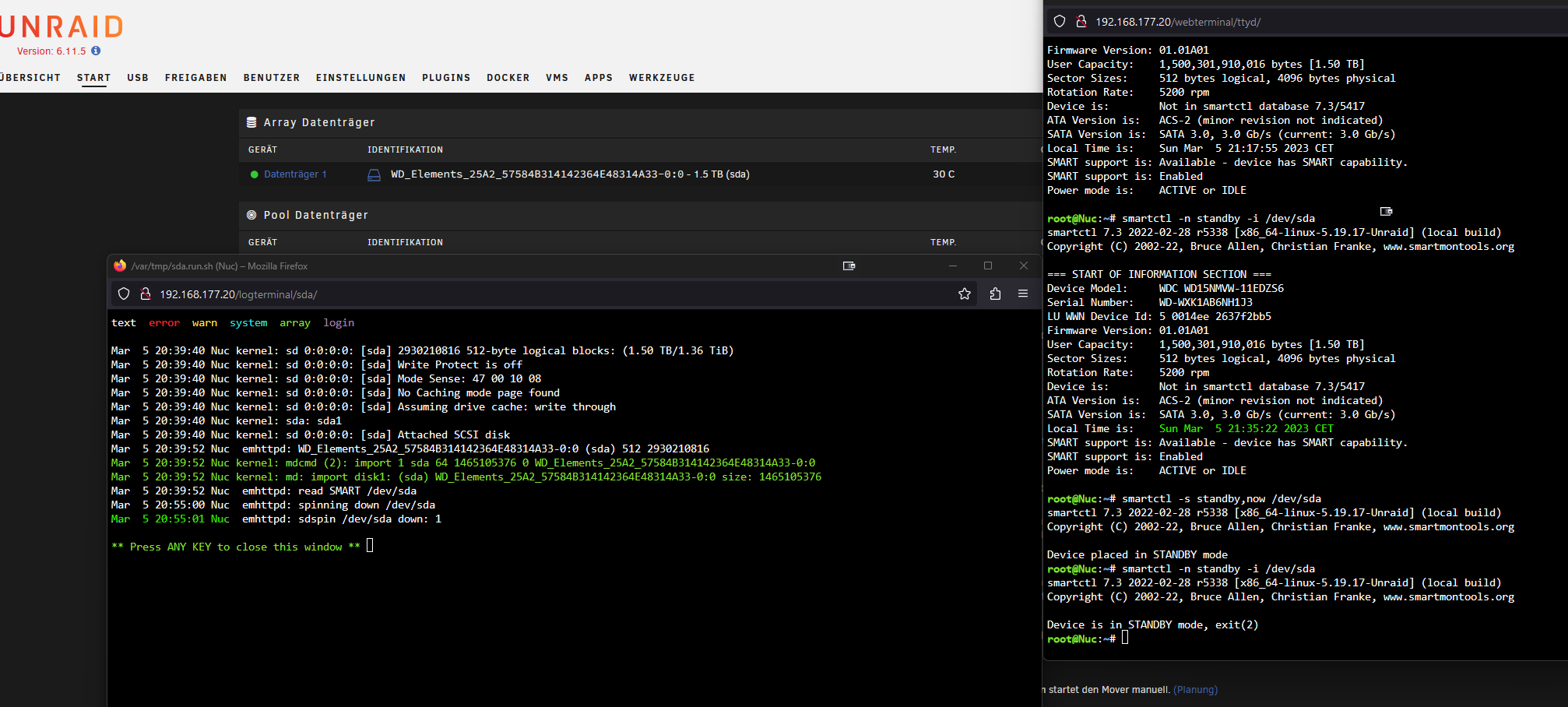

Das Icon wird nur aktualisiert, wenn man den systeminternen Befehl verwendet:
/usr/local/sbin/emcmd cmdSpindown=disk2
Ich weiß allerdings nicht was man bei Unassigned Disks angeben muss 🤔

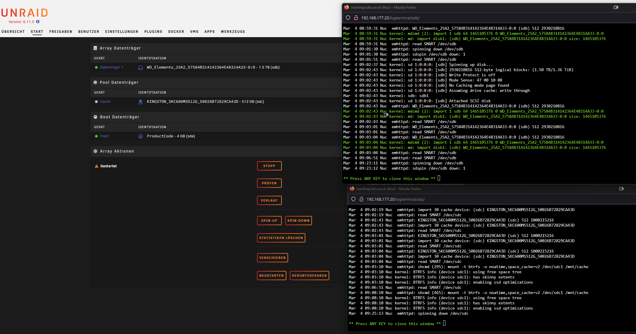

Also hab gerade mal unraid komplett platt gemacht also Stick neu ..
Spindown auf 15min gestellt und einfach mal laufen lassen ohne docker usw
was macht er da mit sdspin ?
"emhttpd: spinning down /dev/sdb" ist ja normal aber das drunter ...
Hab die kiste auch gestern einfach laufen lassen und heute früh war die HDD immer noch aktiv -.- Spindown stand da auf 30min
Der befehl von dir @mgutt egal ob disk 1 oder 2 macht auch nichts.
Hab auch schon nen anderen USB Port probiert für die HDD
EDIT: Uhrzeit frisst er scheinbar erst nach nem Neustart

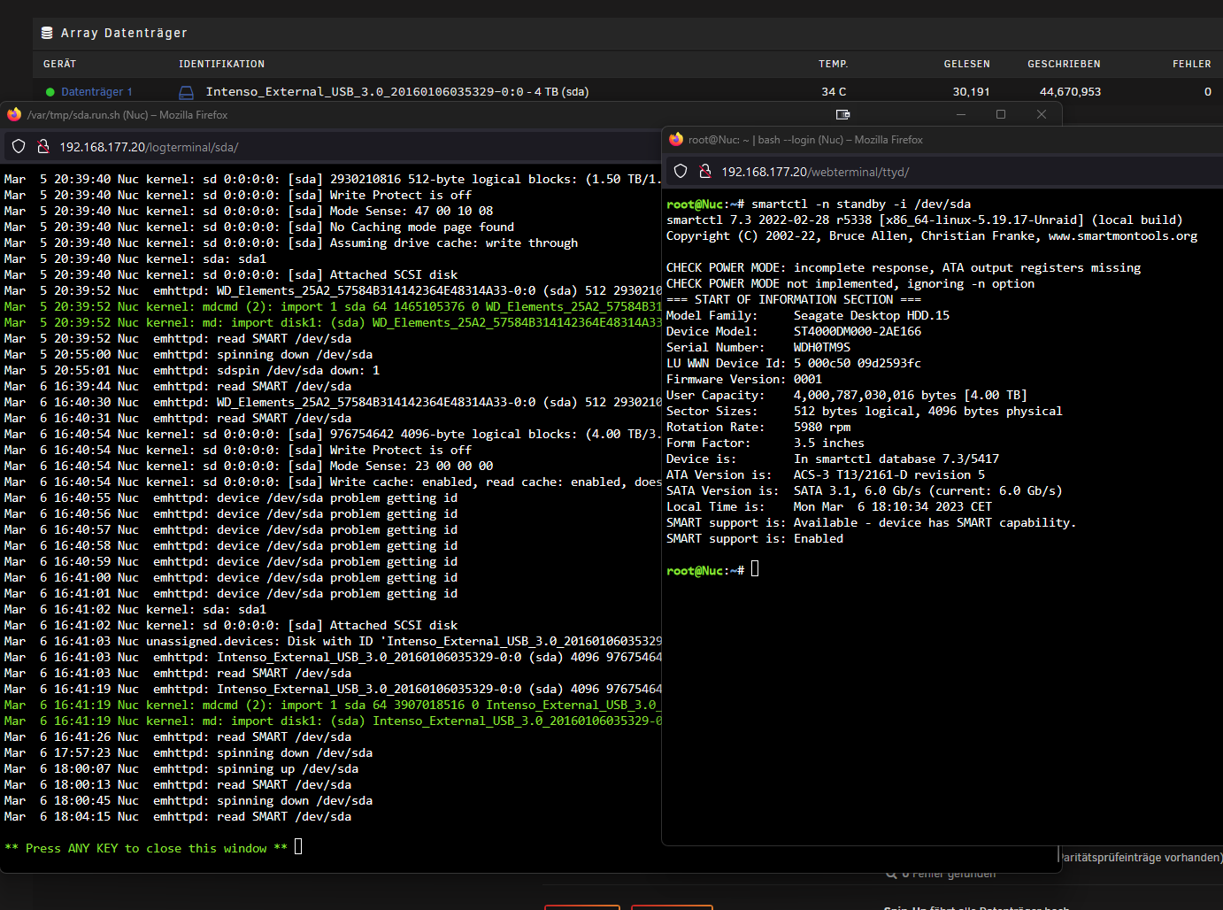

Hallo,
ich habe mit USB Platten auch ein Problem, habe ein 4 Bay von Icybox, die Platten machen zwar ein Spin down , sind aber nicht wirklich am Schlafen.
Ich habe dann mal die Binary von hd-idle auf Unraid kopiert und ausgeführt, die Platten gehen gehen dann wirklich schlafen, aber Unraid weckt sie direkt wieder auf.
Irgendwas fragt bei Unraid immer die Platten ab, so das der USB-SATA Controller nie wirklich in den Standby gehen kann.
Dann unterstützt der USB SATA Controller evtl nicht die Rückgabe des Status ohne aufzuwachen.
Bitte mal in den Spindown versetzen:
Und dann den Status abfragen:
smartctl -n standby -i /dev/sdX
Die Disk muss stehen bleiben und es darf keine Disk Info zurückkommen.
Also bei mir kommt das:
root@Nuc:~# smartctl -s standby,now /dev/sda
smartctl 7.3 2022-02-28 r5338 [x86_64-linux-5.19.17-Unraid] (local build)
Copyright (C) 2002-22, Bruce Allen, Christian Franke, www.smartmontools.org
Device placed in STANDBY mode
root@Nuc:~# smartctl -n standby -i /dev/sda
Device is in STANDBY mode, exit(2)
root@Nuc:~#
Scheint alles richtig zu laufen oder? nur warum lässt er sie bei mir automatisch nicht mehr schlafen -.- mal abgesehen von der Status anzeige in unraid

Weil selbst wenn ich sie dann Händisch schlafen lege zeigt er mir im Log nix neues an
Also die 3,5zoll 4TB kann ich per Knopfdruck auf das Status Symbol Runterfahren aber mit "smartctl -n standby -i /dev/sda" bekomm ich trotzdem noch daten und die Status LED an der Platte Blinkt im takt Blau (wie beim schreiben)
Fahr ich sie mit "smartctl -s standby,now /dev/sda" herrunter das gleiche
Er schreibt mir aber was von Check Power mode was er bei der 2,5Zoll nicht gemacht hat siehe screen
Ich glaube mich daran zu erinnern das sie im sleep helblau geleuchtet hat .. aber sie dreht nicht mehr und HDD log sagt auch Spinning down und sobald ich drauf zugreife kommt Read Smart ..
Auto Spindown geht hier auch mhh
Den Controller kannst du für unRAID dann denke ich vergessen. Weil unRAID ja regelmäßig prüft ob die Platte läuft, würde sie ständig geweckt werden.
laut log war sie heute den ganzen tag am schlafen
Mar  6 18:51:54 Nuc  emhttpd: spinning down /dev/sda
Mar  6 21:32:35 Nuc  emhttpd: read SMART /dev/sda
Mar  6 22:25:58 Nuc  emhttpd: spinning down /dev/sda
** Press ANY KEY to close this window **

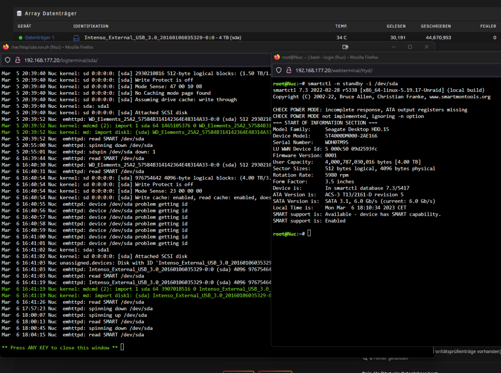

Hab jetzt die HDD aus dem Intenso Case in ein anderes Case gebaut und erst mal mittels USB getestet
Das Case hat USB und eSata ... meine eigentlich Idee war ich nimm den Strom von dem Case und leg mir ein Sata kabel in den Nuc... nur kabel Rausführen ist da nicht so easy ..
Fazit von dem neuen "alten" Case per USB..
=== START OF INFORMATION SECTION ===
Model Family:     Seagate Desktop HDD.15
Device Model:     ST4000DM000-2AE166
Serial Number:    WDH0TM9S
LU WWN Device Id: 5 000c50 09d2593fc
Firmware Version: 0001
User Capacity:    4,000,787,030,016 bytes [4.00 TB]
Sector Sizes:     512 bytes logical, 4096 bytes physical
Rotation Rate:    5980 rpm
Form Factor:      3.5 inches
Device is:        In smartctl database 7.3/5417
ATA Version is:   ACS-3 T13/2161-D revision 5
SATA Version is:  SATA 3.1, 6.0 Gb/s (current: 3.0 Gb/s)
Local Time is:    Sat Mar 11 15:29:52 2023 CET
SMART support is: Available - device has SMART capability.
SMART support is: Enabled
Power mode is:    ACTIVE or IDLE
Er zeigt mir keine Fehler wenn sie Schläft macht auch laut unraid Haia, Normales LOG und anzeige Verhalten.
Scheint so als ob es so recht gut läuft, muss mir mal gedanken machen wie ich nen Sata Kabel aus dem Nuc bekomm so das ich die Bodenplatte noch Montiert bekomme weil die ja das Mainboard verschraubt. Ob das hier noch nen Vorteil bringen würde weiß ich nicht
Edited by Cupra-Bo
