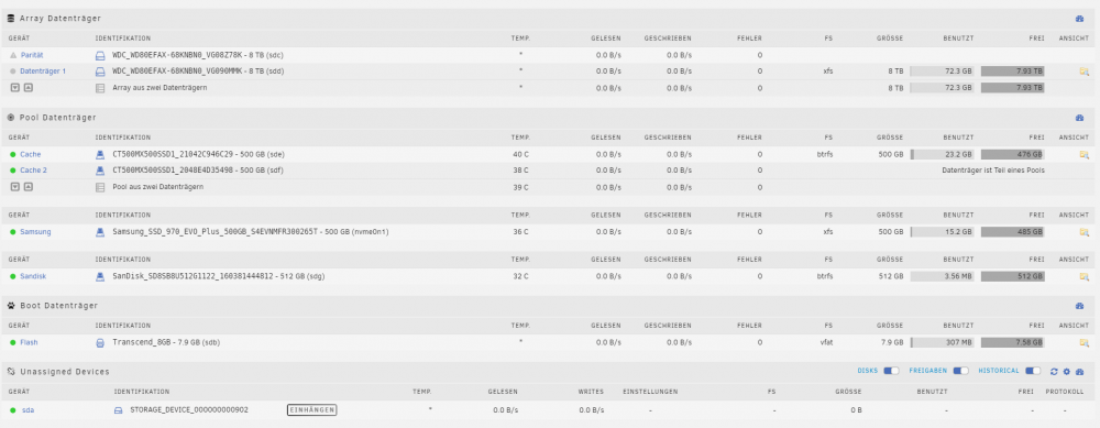

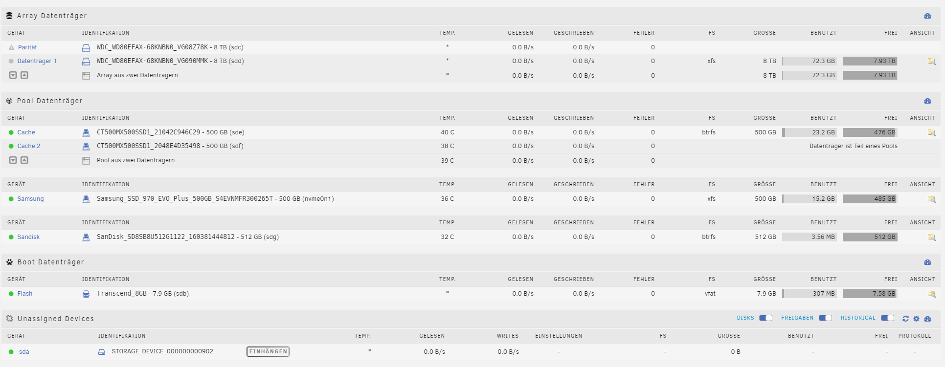

  16. Kann es vielleicht der integrierte Kartenleser vom Midi-Tower sein?
  17. Es ist ein Swissbit 4GB Stick. Ist ohne den Stick immer noch da. Es ist ein Fujitsu D3644-B und ich habe auch auf dem Board-USB nichts stecken.
  18. Ich werde verrück. Habe das System mit dem neuen Swiss USB-Stick komplett frisch aufgesetzt und dabei nichts aus irgendeinem Backup zurückgespielt. Trotzdem zeigt mir Unassignet Devices das unbekannte sda Device wieder an. Ich ignoriere es jetzt einfach.

  20. .. nicht dass ich wüsste, das war ein uraltes Teil aus dem Fundus. Hätte Unraid den Stick beim Installieren nicht komplett platt gemacht? Aber egal, ich mach morgen eine Neuinstallation, nur zur Übung.
  21. Es ist sonst kein anders USB-Gerät mehr angeschlossen. Der Swissbit ist erst heute per Post angekommen, mit dem Transcend bin ich noch in der 30 Tage Testphase. Das ist auch noch ein Thema, wie ich die Lizenz am besten auf den Swissbit bekomme. Oder ich setzte das System mit dem Swissbit neu auf, dann sind beide Probleme gelöst 😁
  22. Ich hatte die letzten Tage auch mal ein anderes USB-Drive angeschlossen, vielleicht ist das ein Überbleibsel
