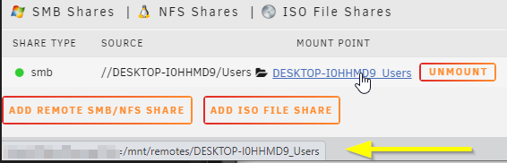

Ja. Der Pfad steht ja da, wenn du auf die gemountete Partition klickst bzw auch wenn man drüber schwebt sieht man es im Link. Hier ein Beispiel an Hand meiner USB Platte:
