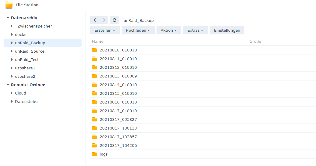

Wobei es bei mir immer noch nicht ganz richtig sein kann?! Denn ich habe ja als Source für das Backup-Script den Ordner unRaid Backup angegeben: Hier rein packt mir das Script jetzt als aller erste Ebene die Ordner mit Datum... In diesen Ordner sind dann jeweils getrennt die Shares. Ich erkenne ja so nicht in welchem Datums-Ordner dann welcher Share ist?! Bei mir fehlt demnach doch der "erste" Share Ordner der durch das Script angelegt wird. Meine Struktur ist aktuell demnach:
/unRaid_Backup (Hauptordner für das Script)/Datum/Share
Im Script ist folgendes angelegt:
source_paths=(
    "/volume1/unRaid_Source/Datenstube"
    "/volume1/unRaid_Source/Cloud"
backup_path="/volume1/unRaid_Backup"

Dann haben wir denke ich aneinander vorbei gesprochen. Normal ist es so:
Backups/Sharename1/20120801_040000/Sharename1
Backups/Sharename2/20120801_040000/Sharename2
Der letzte Unterordner ist dabei wie gesagt eigentlich überflüssig, aber wegen dem einfacheren Copy & Paste fand ich das irgendwie praktischer (und ich bin wie gesagt noch unsicher wegen der Position der Log-Datei).
Du möchtest es dagegen so haben oder?
Backups/20120801_040000/Sharename1
Backups/20120801_040000/Sharename2
Das Problem hierbei ist, dass es mehr als ein Backup pro Tag geben kann und der Ordner einen sekundengenauen Namen trägt ("_044022" = 04:40:22 Uhr nachts) und jeder Quellordner ein eigenes Script mit eigenen Aufbewahrungsregeln haben kann. Also vielleicht sicherst du zB den Share "domains" nur 1x pro Woche und den Share "appdata" 2x pro Tag und deinen PC halbstündlich und alles soll unterschiedlich lange aufbewahrt werden. Behalte das nun mal im Hinterkopf und nun stell dir vor du siehst dein Backup-Verzeichnis:
Wo ist nun das vorletzte Backup von domains drin? Nicht jeder hat einen Datei-Explorer mit Verzeichnisbaum.
Das einzige was ich mir in Zukunft tatsächlich vorstellen kann, ist dass man es so macht:

Wobei ich es so haben will wie es dein Script standardmäßig eigentlich macht. Allerdings ist es bei mir leider anders, warum weiß ich eben nicht. Bei mir ist es so, dass die Backup Ordner mit Datum als erstes angelegt werden und innerhalb dieser dann die Sharenamen sind.
Aktuell mein Fall: Backups/20120801_040000/Sharename1
Ich möchte aber:
Was aber leider nicht klappt.
Genau das sollte ja gehen, wenn du zwei Scripte nimmst und den Zielpfad entsprechend verlängerst. Also nicht beide auf "/Backup" zielen lassen, sondern ein Script auf "/Backup/Sharename1" und das andere auf "/Backup/Sharename2". Oder hattest du das schon versucht? Wenn nein, dann probiere mal "Backup/einenAndereNamen", falls mein Script warum auch immer den Sharenamen ersetzen sollte.
Ja, okay... Der Einfall kam mir dann auch noch! Da haben wir dann tatsächlich kurz aneinander vorbeigeredet. :)
