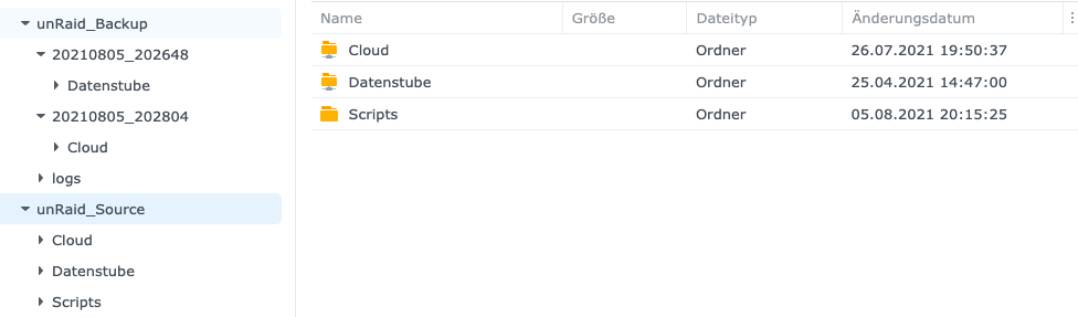

Ich habe noch ein kleines Problem mit dem Script, wenn ich es auf meinem Synology NAS ausführe...
Wie man sehen kann, wird jetzt für jeden eingebundenen Share, ein eigener Backupordner mit Datum angelegt. In dem Ordner befindet sich dann das rsync Backup von dem jeweiligen unRaid Share.

source_paths=(
    "/volume1/unRaid_Source/Datenstube"
    "/volume1/unRaid_Source/Cloud"
backup_path="/volume1/unRaid_Backup"
Edited by Pixelpaule
Genauso sollte es sein.

@mgutt Das verwundert mich jetzt aber ein wenig... Sollte es nicht so sein das erst der Ordner mit "Share Name" angelegt wird, und innerhalb dessen dann die Backup-Ordner mit Datum? So habe ich es zumindest verstanden...

Ich meine aber, dass es auf meinem Synology auch anders war... ich schau gleich mal nach
"/mnt" will be removed from the path and "/mnt/user" is replaced against "/Shares" for better readability
Ich glaube das hängt bestimmt damit zusammen das die Pfade anders sind... Denn das Script ändert ja z. .B den Pfad von /mnt/user -> /Shares... Die Pfade sind auf der Synology aber natürlich anders...
Muss meine Aussage von eben revidieren bei mir sieht es so aus...
externe HDD /Skript läuft unter UNraid: mnt/disks/Daily_Backup/Shares/Share Name/Datum/Share Name
Synology  / Skript läuft unter Synology: [...]/Shares/Share Name/Datum/Share Name
Also quasi auf beiden Systemen identisch. Nur wieso der Share Name doppelt verwendet wird ist mir nicht ganz klar und eigentlich nicht notwendig, oder?!
Ja vom Prinzip ist er überflüssig. Ich weiß aber noch nicht, ob ich später die Logs dahin packe. Also unter den Datumsordner. Auch die Frage ob es nicht vielleicht bequemer bei der Wiederherstellung ist, wenn der Unterordner so heißt wie der Quellordner?!
 Das stimmt natürlich 👍
