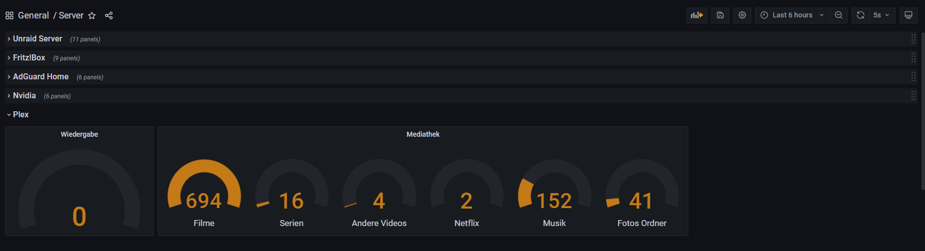

    Wenn ich es fertig habe, kann ich den Teil für Plex ja separieren. Brauchst du spezielle Daten, die angezeigt werden sollen? Mir persönlich reicht es so, ich brauche nur noch ein Panel, welches mir anzeigt, wer, was, wann anschaut.
  20. Chester2 replied to Chester2's topic in Deutsch

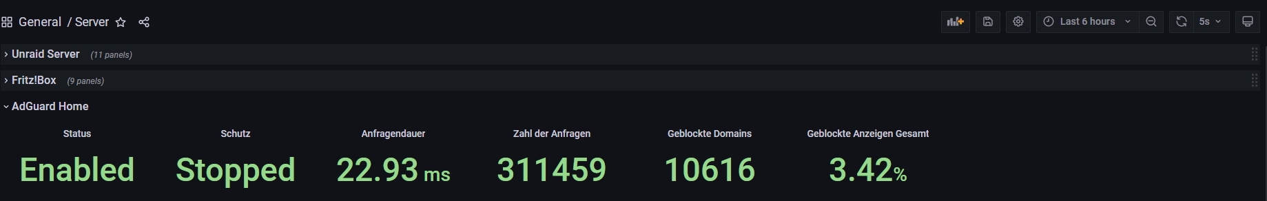

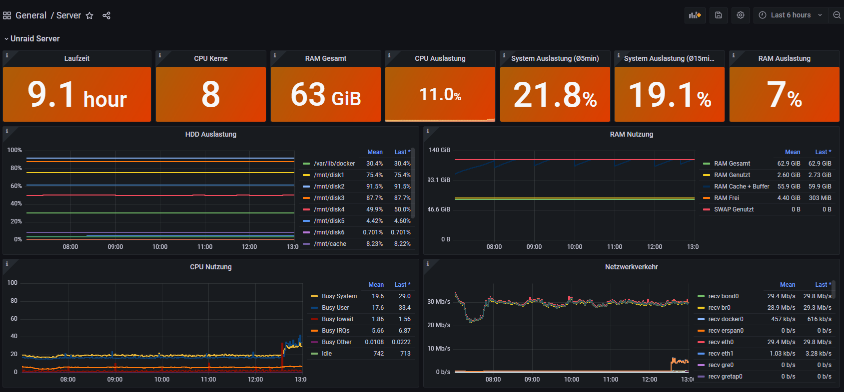

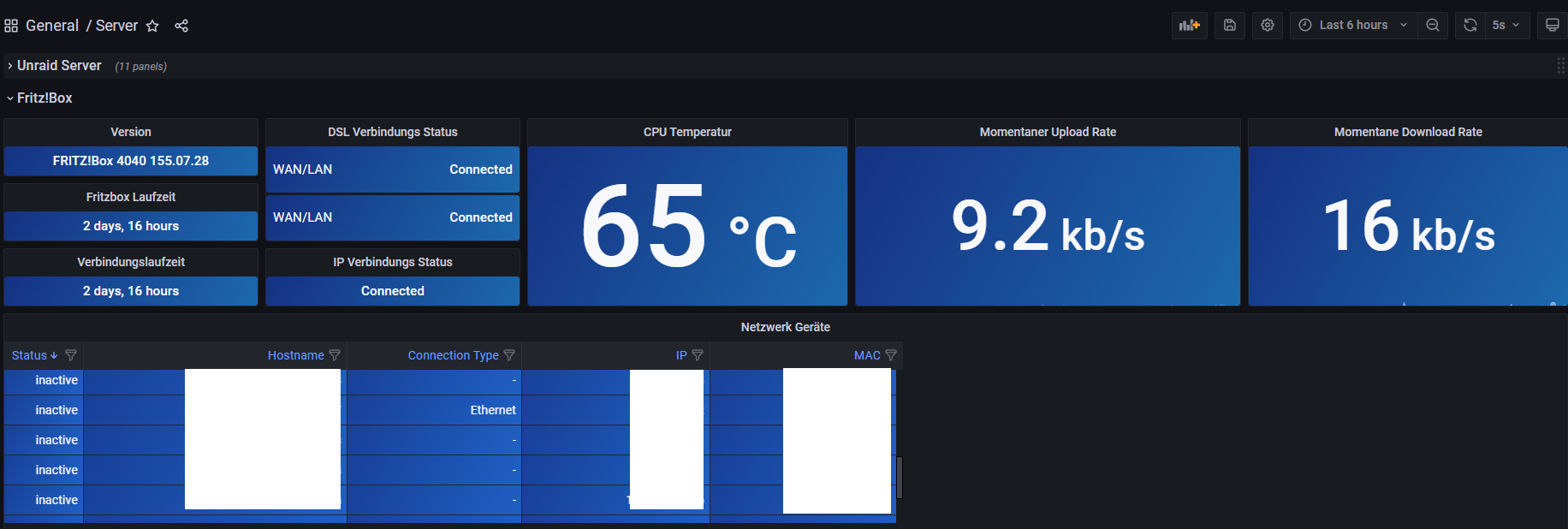

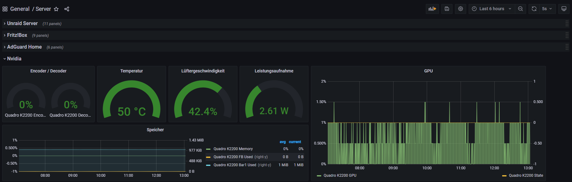

    Also Dashboard‘s gibt es dafür wirklich nicht. Ich bin gerade dabei, eins zu erstellen. Ist aber noch nicht fertig. Ich beschränke mich dabei auf Basiswerte für Unraid, Fritzbox, AdGuard, Nvidia und Plex. Das ist alles auch schon soweit fertig, es fehlt noch ein Panel für meine USV, da bin ich noch dran. Bei Plex hab ich gerade erst ein Panel mit der Anzahl momentaner Streams und ein Panel für die Anzahl der Medien, der einzelnen Bibliotheken. Ich bitte um Nachsicht, sind meine ersten Versuche mit Grafana.

    Ich konnte das Problem lösen. Der Fritz-Exporter läuft jetzt bzw. die Darstellung in Grafana. Ich habe mich gerade gewundert, warum ich die Fritzbox nicht über fritz.box erreichen kann... hab im Netz etwas quer gelesen. Es liegt am DNS Server... In der Fritzbox ist natürlich AdGuard eingetragen, aber direkt auf dem Unraid-Server hatte ich manuell als DNS Server 8.8.8.8 gesetzt. Hatte den Hintergrund, dass wenn ich AdGuard laufen hatte, ich keine Docker Updates bekommen habe und auch keine CA Apps laden konnte. Es gibt aber anscheinend Probleme mit der Auflösung im Netzwerk. Ich habe jetzt AdGuard aus der Fritzbox entfernt, so, dass die Fritzbox wieder DNS Server ist und auf den Unraid Server den DNS Server auf automatisch gestellt, so, dass er über die Fritzbox Anfragen stellt. Dann den Server neu gestartet und es läuft. Jetzt muss ich nur noch schauen, ob es an AdGuard liegt oder an 8.8.8.8 direkt in Unraid.
