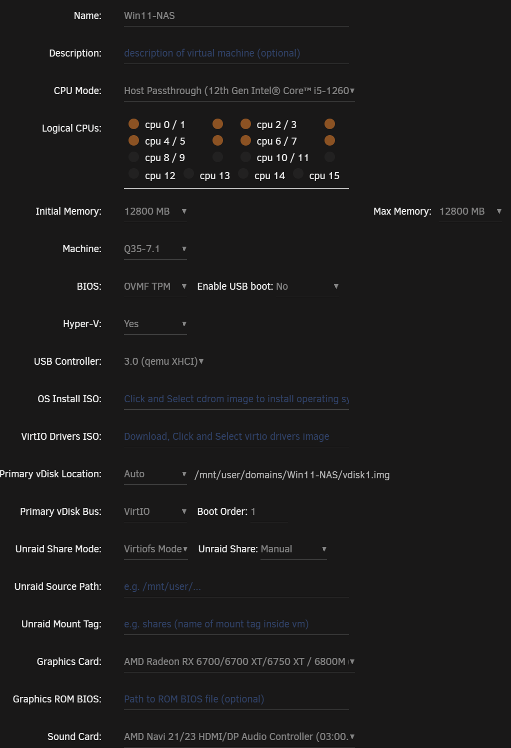

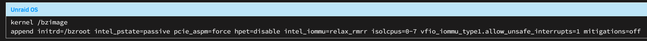

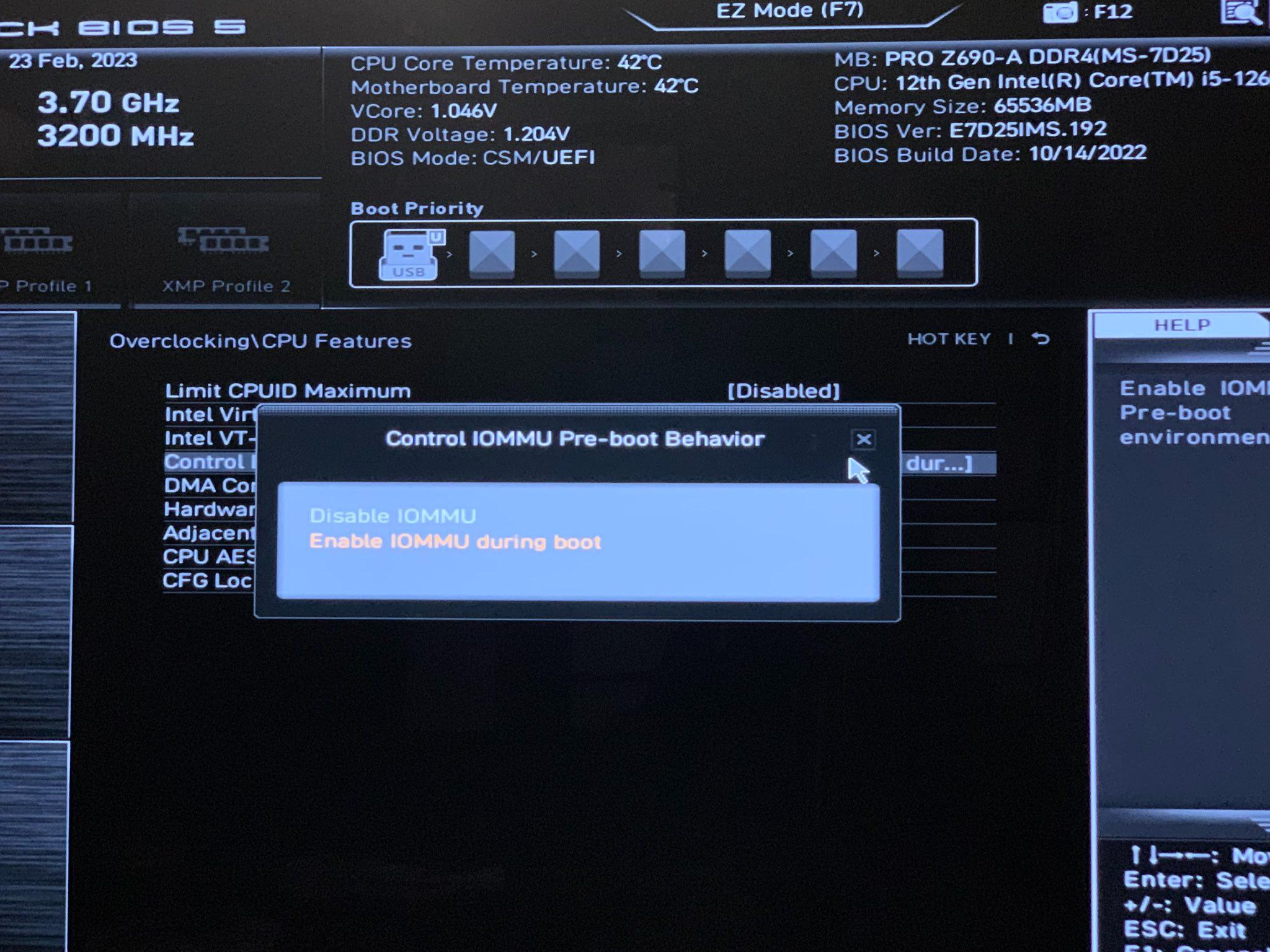

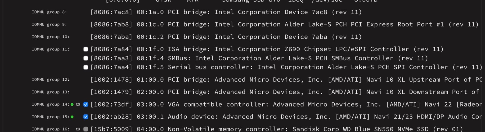

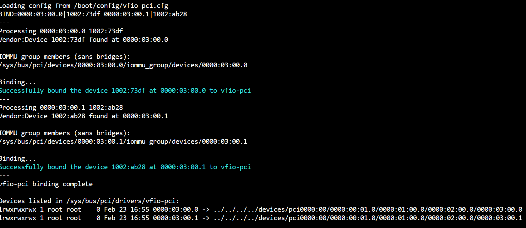

  1. Just wanted to share what helped me - running a 12th gen intel cpu so it might be slightly different: In bios I had to switch to uefi, disable resizeable bar, 4g decoding, SR-IOV support: Yes and for my cpu features I set this: in vm manager, i had to VFIO allow unsafe interrupts: Yes PCIe ACS override: Disabled The VM looks like this for me: PCI Devices and IOMMU Groups - vfio log Boot Config But I'm not sure what was needed or not to get the graphics card runnig, in the boot config, just added it in case there is something interesting in it. Added some options to safe some power.

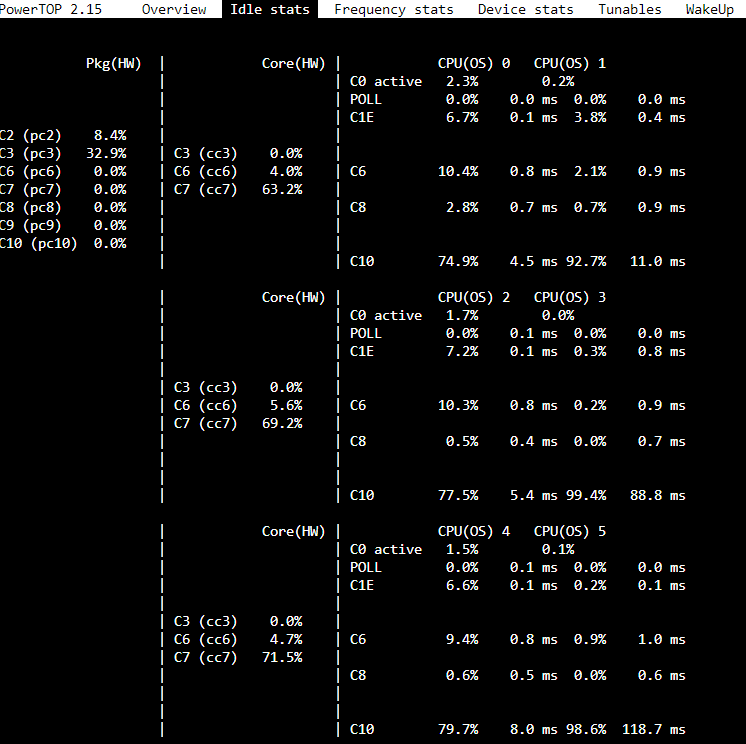

  4. Danke für die Skripte, ich hab dann noch ein kleines Update ich hab die Grafikkarte geupdated auf eine AMD RX6750 die wesentlich mehr Power hat als die RTX3050 und da dann auch noch auf was interessantes gestoßen, bei der AMD Karte springt die CPU sobald die VM die diese verwendet aus ist in den C6 Idle.Das höchste der Gefühle mit ner 1650 oder eben der 3050 war C3. Scheinbar gab es da noch Optimierungspotenzial. Ich habe vorher immer mit meiner USV davor den Stromverbrauch gemessen Powerwalker VI 650SE LCD die auch fix 10Watt extra verbraucht hat. Gemessen ohne USV und der neuen GPU komm ich im Idle auf ~22Watt und das obwohl ich jetzt viel mehr Spaß beim Gaming hab . Ich denke die USV werde ich dann mittelfristig austauschen Hätte nicht gedacht dass 22Watt machbar ist mit ner 12600K. Bin auf jeden Fall zufrieden hab mit der AMD Karte aber ein paar Boot Parameter nicht übernehmen können da gab es teilweise Probleme, deswegen gibt es da sicher noch minimal Optimierungspotenzail, aber der Stromverbrauch stimmt. Insofern bin ich voll zufrieden das waren doch größere Ersparnisse als gedacht.
  5. Find deine Reise auf jeden Fall super, und freu mich auf Updates habe das gleiche Mainboard und auch viele Punkte geklaut Mein Setup sieht aber sonst etwas anders aus: Intel 12600K 2x 32GB DDR-4 Mushkin Essentials 3200Mhz bei 1,2V SanDisk Ultra 3D 1TB M.2 Cache SSD (wegen der Nachricht von MSI nicht mehr im CPU PCI-E Slot, danke dafür) RTX 3050 3x Samsung QVO 8TB SSDs als Raid Transcend JetFlash 780 8GB als Unraid Stick Seasonic Prime PX-450 1x Noctua NF-P12 redux-1300 PWM (auch wegen deinem Guide laufen ca. bei 600 RPM) 3x Noctua NF-P12 redux-1700 PWM (hatte ich noch rumliegen und die Differenz im Watt Verbrauch zu den 1300 war jetzt auch nicht so krass, dass ich die wechseln will - laufen ca. bei 600 RPM) Ich hab halt eine Grafikkarte drin weil ich auch das Ding teilweise zum Zocken benutze am TV. Ich hab gestern testweise mein Seasonic 650W Gold Netzteil gegen ein Seasonic Prime PX-450 getauscht und das war wirklich ein Sprung nach vorne, damit bin ich idle von so ca. 58-62w auf Idle 45-50w gesprungen, glaube die CPU erreicht jetzt einen niedrigeren C-State. Allerdings ist mein bester C-State fürs Paket (Pkg(HW) in powertop) C3 Die Kerne gehen teilweise auch tiefer. Schätze das hat dann aber was mit der Grafikkarte zu tun, oder damit, dass dann per USB eben noch eine USV und so ein Logitech Tastatur Dongle per USB angeschlossen sind. Ansonsten habe ich die go File und auch viele Bios Einstellungen übernommen. Ich würde gerne noch im C-State des Packages weiter runterkommen aber schätze das wird eher nix mehr leider braucht die RTX im idle P8 auch 8Watt, manchmal zeigt GPU Statistics auch 12Watt an. Aber angefangen als ich den Thread von dir hier gesehen habe war ich Idle um die 72Watt also hat sich da schon einiges getan, deswegen Danke und hoffe hier im Thread tut sich noch was Vielleicht liefert MSI ja auch nochmal n nettes Bios Update oder so.
  6. I've got an issue since yesterday using intel 12600k and had a nvidia quadro p600. Transcoding with the intel igpu finally worked, with the newest plexpass version - have seen it transcoding in intel_gpu_top and the p600 was in P8 while transcoding so it was clearly the card0 visible intel igpu in intel_gpu_top. Passed /dev/dri to plex and everything mentioned in the first post. After it worked with the igpu I wanted to remove the p600 but after this the hw accelerated transcoding was broken. Intel gpu top showed card1 now but only cpu transcoding was working now. I think the problem is that plex is expecting card0 but it's now card1 instead. Is there a way to change that the intel igpu is again recognized as card0? Tried switching in bios from PEG to IGD and back but it didn't work. Or is it possible to tell plex to use card1 instead of card0? Also have a monitor connected to the igpu hdmi port also tried a dongle in the displayport of the igpu but nothing worked. I tried to remove all the nvidia stuff like nivida device capabilites but nothing worked. Seems to be resolved had an issue in the vfio bindings - after i deleted the content of my /boot/config/vfio-pci.cfg it worked - forgot that I had something configured there

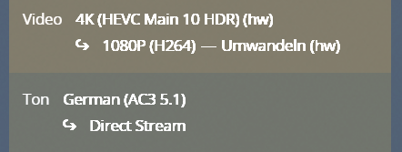

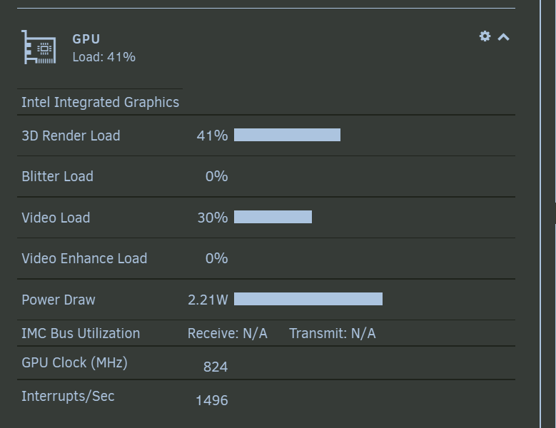

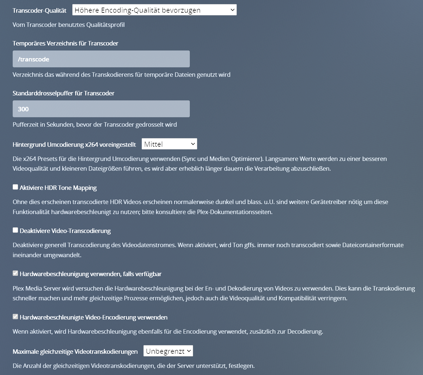

  8. I got it now running (using the official plex container) don't even need to provide the /dev/dri device to the container. But for HDR h265 content i had to disable HDR Tonemapping in the Transcoder settings. Transcoding a 2160p HDR movie to 1080p My Plex Transcode Settings: (sorry they're in german) Pretty happy for now I'm using intel_gpu_top, 6.10-rc2, had to remove everything from my go file so no chmod 777 for the dev/dri and no modprobe command, set my primary output in bios to the igpu, blacklisted Driver as mentioned above and added the i915.force_probe=4680 to my boot device. Hope this might help
