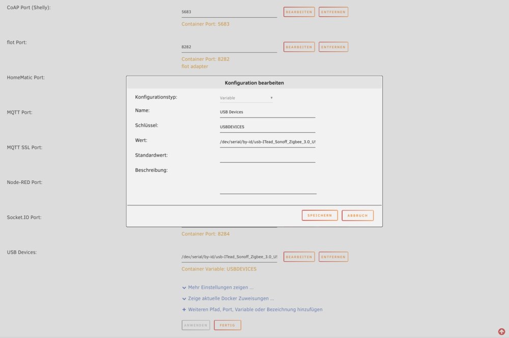

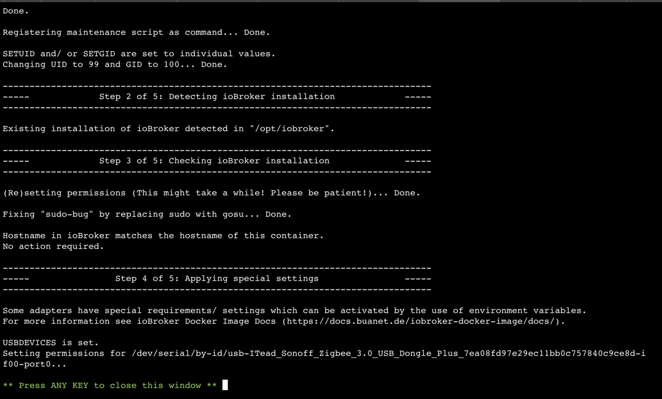

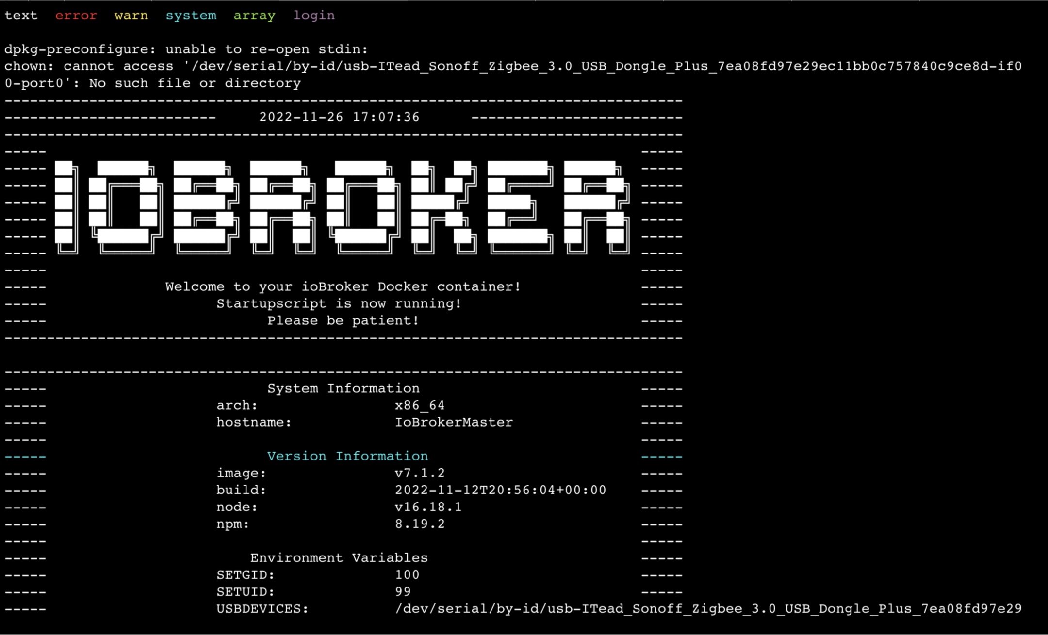

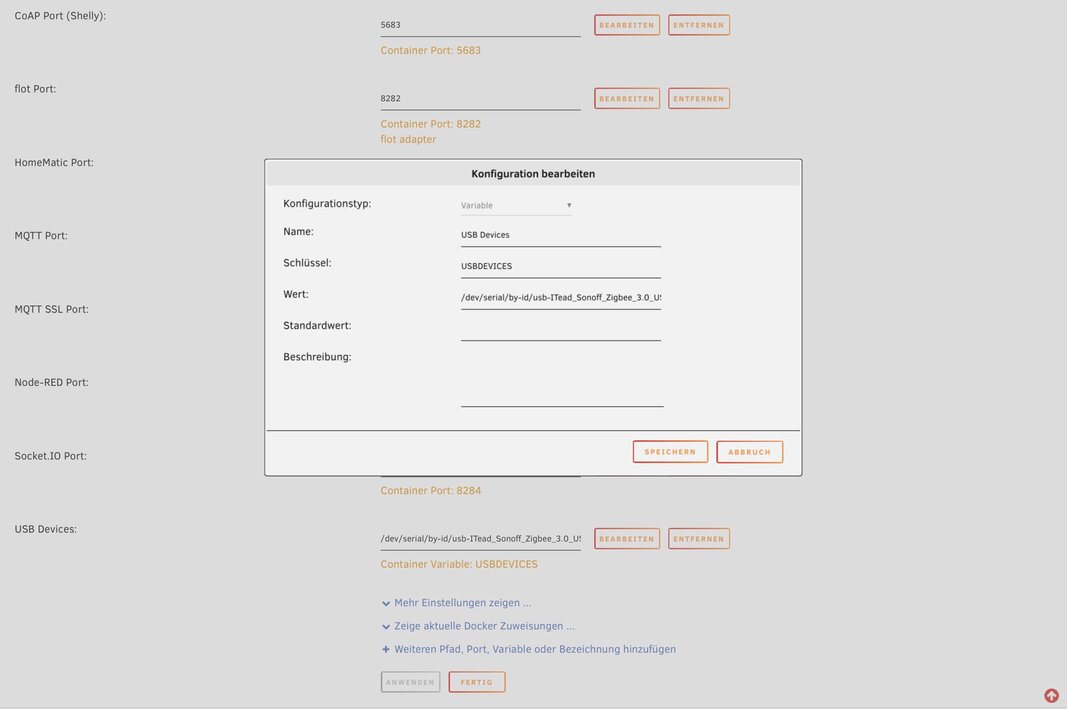

  8. So leute, wie war das? Wenn man keine Ahnung hat, einfach mal…nicht rumspielen😑 Ich habe es tatsächlich dann noch in der Nacht geschafft, dass es lief. War dann aber so müde, dass ich danach gleich eingepennt bin und leider nicht mehr antworten konnte. @mgutt @andre (buanet) ihr hattet vollkommen Recht. Ich hatte vor ein paar tagen bemerkt, weshalb warum auch immer…, dass in den Container zwei eintrage mit /dev/seriel/by-id/…. vorhanden waren. Ich Depp ging davon aus, dass ich da beim einrichten mal geschlampt habe und die Einträge doppelt sind. Deswegen habe ich den einen (also das Gerät bzw. Device) gelöscht. Ich hatte danach auch keine Fehlermeldung im IoBroker, der Zigbee Adapter war grün, also alles gut dachte ich. Bis ich dann gestern bemerkt hatte, dass eben Geräte nicht mehr gehen. Jetzt ist also wieder der Eintrag als Gerät mit dem Wert /dev/seriel/by-id/… drinnen und funktioniert! Danke für euere Unterstützung!👍 Tut mir Leid wenn das so rüber gekommen ist, das war keine Absicht! 🍻
  9. So sieht es in der Konsole aus: ls zeigt: Damit meinst du statt der Variable USBDEVICES ein Gerät anzulegen?
  10. Grüße 🖖 aber oben siehst du ja, dass ich den Stick durchreiche! Oder ist da noch was faul? nein unter extra parameters habe ich nur --no-healthcheck --hostname='IoBrokerMaster'
  11. Hallo zusammen! Ich habe gerade eine mittlere Kriese😩. Mein IoBroker Docker lauft schon ne längere Weile mit einem Zigbee Stick. Anfangs noch mit einem C2531 und mittlerweile seit einem paar Monaten mit den Sonoff Zigbee USB 3.0 Stick. Seit gestern waren aber etliche Zigbee Geräte nicht mehr erreichbar, ein paar hingegen schon, also laut Datenpunkte. (In der Realität hat keins mehr eine Verbindung gehabt) Im Log waren auch keine Fehler zu finden. Jedenfalls habe ich dann mal den Container neu gestartet und auch nochmal versucht die Geräte zu koppeln. Der Kopplungstimer lief fleißig, hat aber nichts gefunden… Also dacht ich, komm lösch mal in den Variablen den Stick und leg ihn neu an( hatte auch vorher ihn an einem anderen USB-Port mal probiert) Großer Fehler…Jetzt bekomm ich denn Container mit der Variable „USBDEVICES“ gar nicht mehr ans laufen. Er startet laut Protokoll, hat dann aber ab Punkt 4 ein Problem und schließt dann auch den Tab mit dem Protokoll. Wenn ich dann das Protokoll nochmal aufrufe steht oben: „chown: Canon Access ‘ /dev/serial/by-id/usb-ITead_Sonoff_Zigbee_3.0_USB_Dongle_Plus_7ea08fd97e29ec11bb0c757840c9ce8d-if00-port0‘ : No such file or directory“ Das ist aber die gleiche ID mit der es vorher auch immer ging. Habe es auch mit /dev/ttyUSB0 probiert, aber auch hier das gleiche… Sobald ich den Eintrag mit USBDEVICES lösche startet der Container einwandfrei. Der Stick wird auch korrekt unter den Systemgeräte erkannt und wenn ich in der Konsole von Unraid „ls -l /dev/serial/by-id“ eingebe bekomme ich auch den Zigbee Stick mit der ID angezeigt. Ich habe keine Ahnung mehr nach was ich suchen muss, ich hoffe von euch Profis hat noch jemand eine Idee? Vielen Dank! Quote
  12. Doch er wird vom System erkannt, und wenn ich in der Konsole von Unraid „ls -l /dev/serial/by-id“ eingebe bekomme ich auch den Zigbee Stick mit der ID angezeigt.
  13. Hätte ich Depp ja auch ma selber drauf kommen können…wird gemacht Chef😁
  14. Hallo zusammen! Ich habe gerade eine mittlere Kriese😩. Mein IoBroker Docker lauft schon ne längere Weile mit einem Zigbee Stick. Anfangs noch mit einem C2531 und mittlerweile seit einem paar Monaten mit den Sonoff Zigbee USB 3.0 Stick. Seit gestern waren aber etliche Zigbee Geräte nicht mehr erreichbar, ein paar hingegen schon, also laut Datenpunkte. (In der Realität hat keins mehr eine Verbindung gehabt) Im Log waren auch keine Fehler zu finden. Jedenfalls habe ich dann mal den Container neu gestartet und auch nochmal versucht die Geräte zu koppeln. Der Kopplungstimer lief fleißig, hat aber nichts gefunden… Also dacht ich, komm lösch mal in den Variablen den Stick und leg ihn neu an( hatte auch vorher ihn an einem anderen USB-Port mal probiert) Großer Fehler…Jetzt bekomm ich denn Container mit der Variable „USBDEVICES“ gar nicht mehr ans laufen. Er startet laut Protokoll, hat dann aber ab Punkt 4 ein Problem und schließt dann auch den Tab mit dem Protokoll. Wenn ich dann das Protokoll nochmal aufrufe steht oben: „chown: Canon Access ‘ /dev/serial/by-id/usb-ITead_Sonoff_Zigbee_3.0_USB_Dongle_Plus_7ea08fd97e29ec11bb0c757840c9ce8d-if00-port0‘ : No such file or directory“ Das ist aber die gleiche ID mit der es vorher auch immer ging. Habe es auch mit /dev/ttyUSB0 probiert, aber auch hier das gleiche… Sobald ich den Eintrag mit USBDEVICES lösche startet der Container einwandfrei. Ich habe keine Ahnung mehr nach was ich suchen muss, ich hoffe von euch Profis hat noch jemand eine Idee? Vielen Dank!
