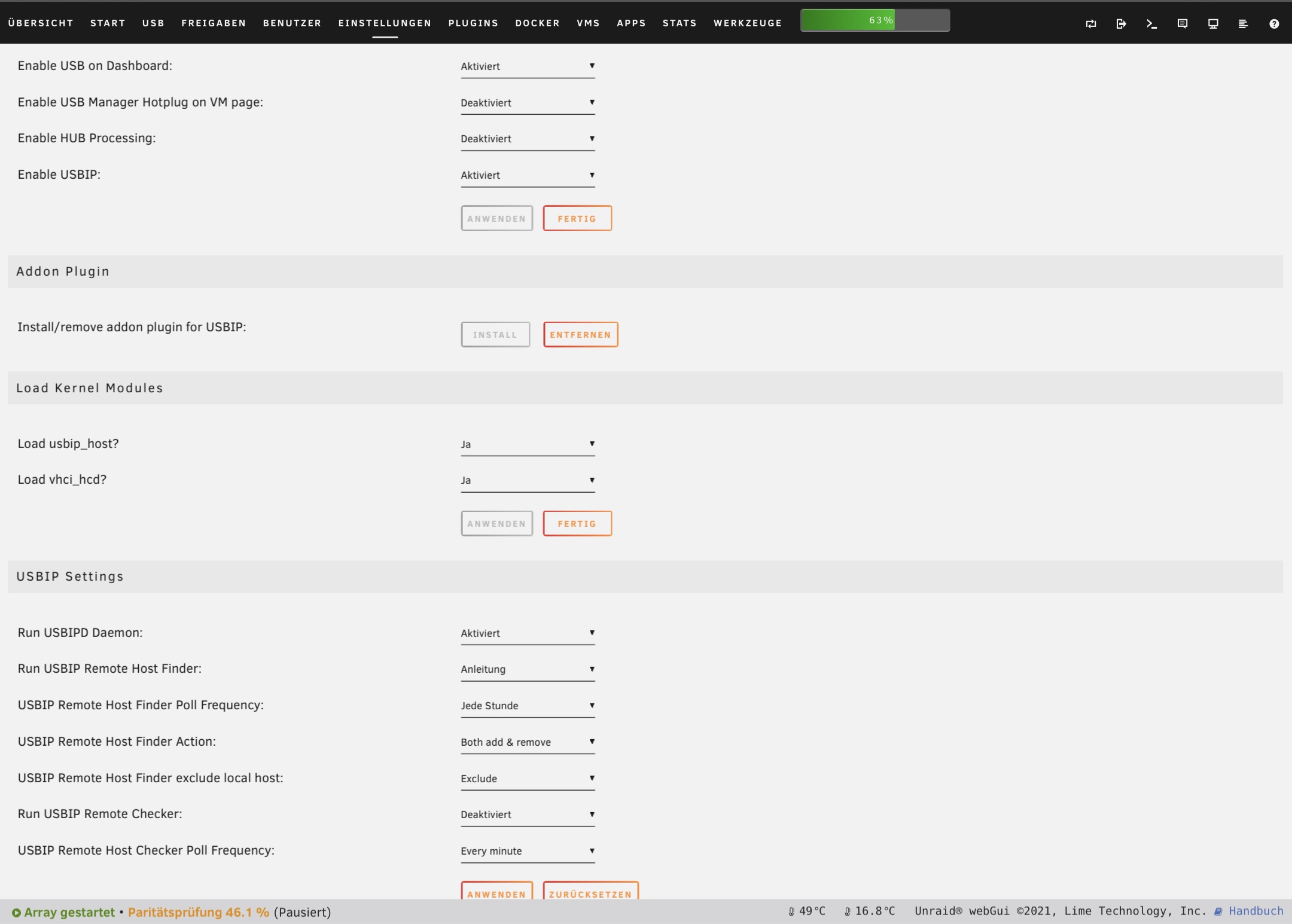

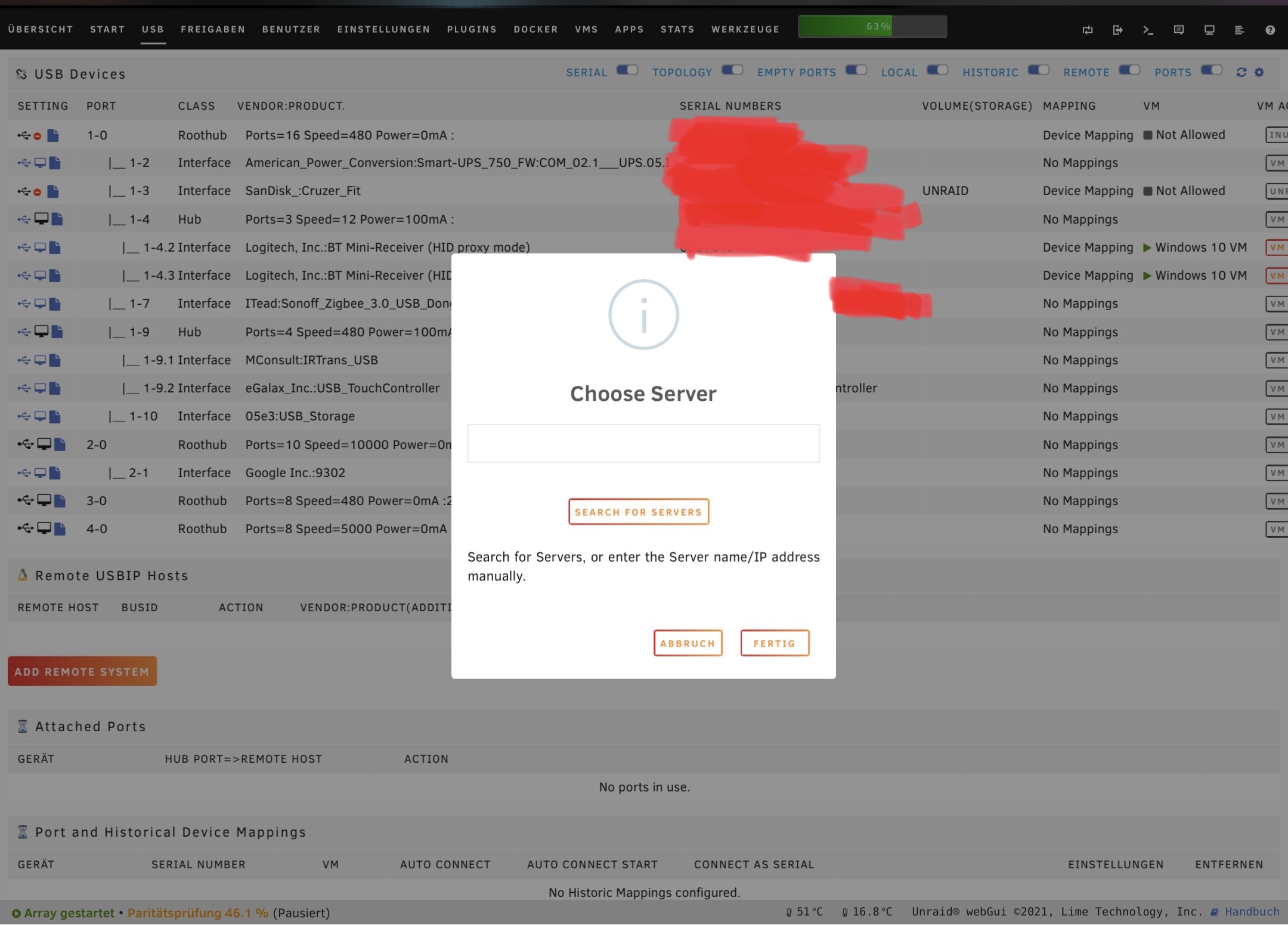

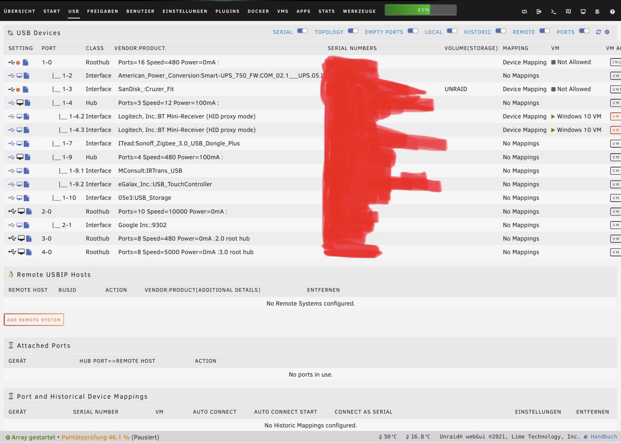

  4. @horphi, ich habe den Stick zwar direkt am Server, aber vielleicht kann ich trotzdem helfen: wie @SimonF geschrieben hat brauchst du das USB Manager Plugin. Dann wie folgt einstellen: Dann im USB Tab auf „Add Remote System“ und dort dann die IP deines USB Server AnyplaceUSB-S2 eingeben. Danach sollest du dann hoffentlich einen Eintrag im USB Manager erhalten. Viele Grüße
  5. @horphi noch einen kleiner Tipp: Versuche den Stick über seine ID zu übergeben, somit ist es dann auch egal an welchen USB-Port dieser angeschlossen ist. Hier steht es sehr gut beschrieben! Gruß Pierre

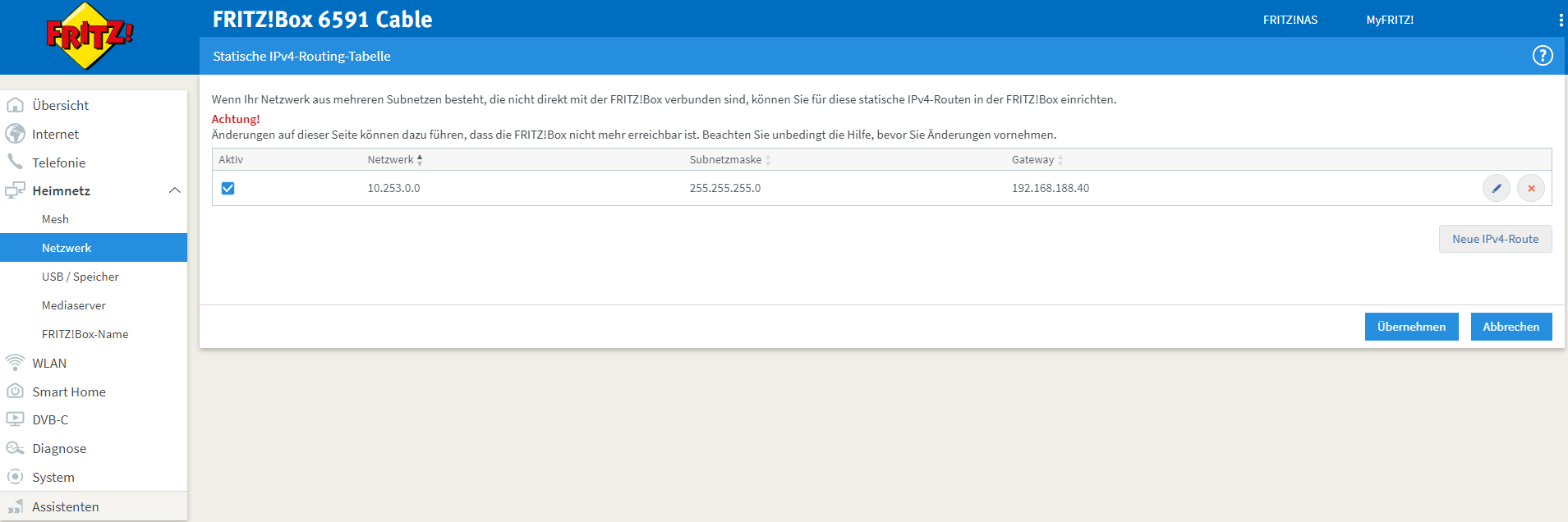

  7. Hallo, @Ikarus ich hatte auch Probleme mit IoBroker wenn ich über das Wireguard VPN Plugin zugriff auf mein Netzwerk hergestellt habe. Du musst wie @RichardIstSauer gepostet hat, unter Netzwerkeinstellungen die Einstellung "Host Zugang zu benutzerdefinierten Netzwerken" aktivieren, (vorher muss Docker und VM deaktiviert werden) Zusätzlich musst du noch eine Route in deinem Router hinzufügen. Bei mir sieht das dann in der Fritz!Box so aus: Die 10.253.0.0 ist das Netzwerk von Wireguard und die 192.168.188.40 die IP von Unraid. In den Einstellungen von WIreguard musst du dann unter "Peer Zugriffs-Typ:" Fernzugriff zum LAN auswählen. Damit sollte es dann bei dir funktionieren. Probiere dann mal bei dir, nachdem es dann so funktioniert wie gewünscht, ob bei dir noch der Plugins Tab unter Unraid richtig geladen wird. Damit habe ich nämlich gerade noch ein Problem, welches schon auf IPv6 eingegrenzt werden konnte.
