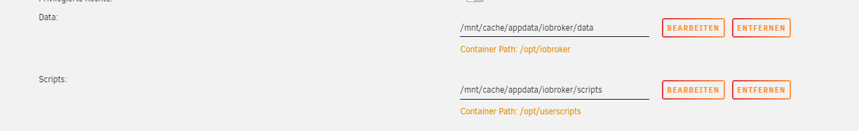

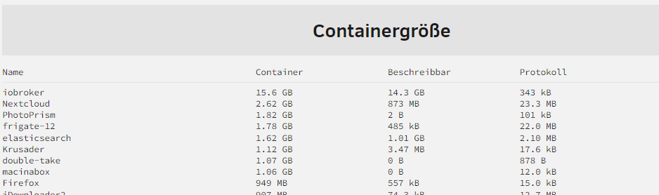

  1. Hallo zusammen, ich habe gemerkt dass bei mir die größe der Docker vdisk voll läuft. Wenn ich unter Docker/Containergrösse nachschaue, stelle ich fest dass dies von IoBroker Container kommt: Dass hatte ich vor 2-3Tagen auch schon einmal und konnte durch stoppen und erneutes starten des Containers den Speicherplatz wieder freigeben. Dass funktioniert jetzt aber nicht mehr, der Speicherbedarf bleibt gleich. Dass Problem ist aber eigentlich das der Container Dateien in das Image bzw. vdisk schreibt anstatt in appdata. Ich habe aber die Konfiguration des Containers nicht geändert und die Pfade passen auch noch: Wo kann ich noch nachsehen? P.s. Warum gibt es eigentlich zwei spalten mit Container und Beschreibbar? Wie muss ich das deuten? Vielen Dank!
