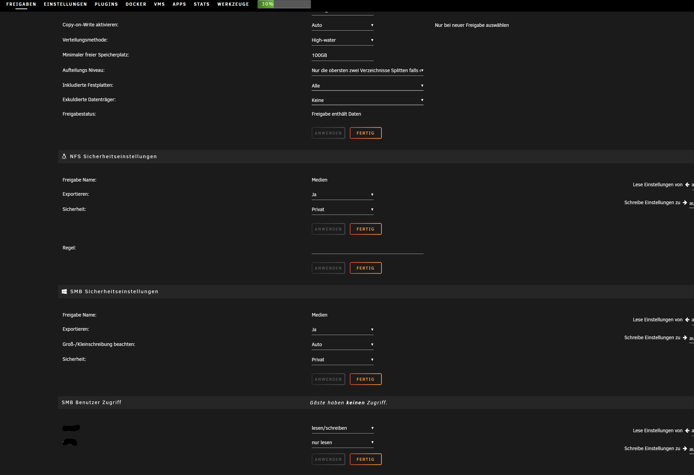

  11. Du bindest das ganze per Netzlaufwerk ein? per IP oder DNS?
  12. unter freigaben hast du sie auch gesetzt?

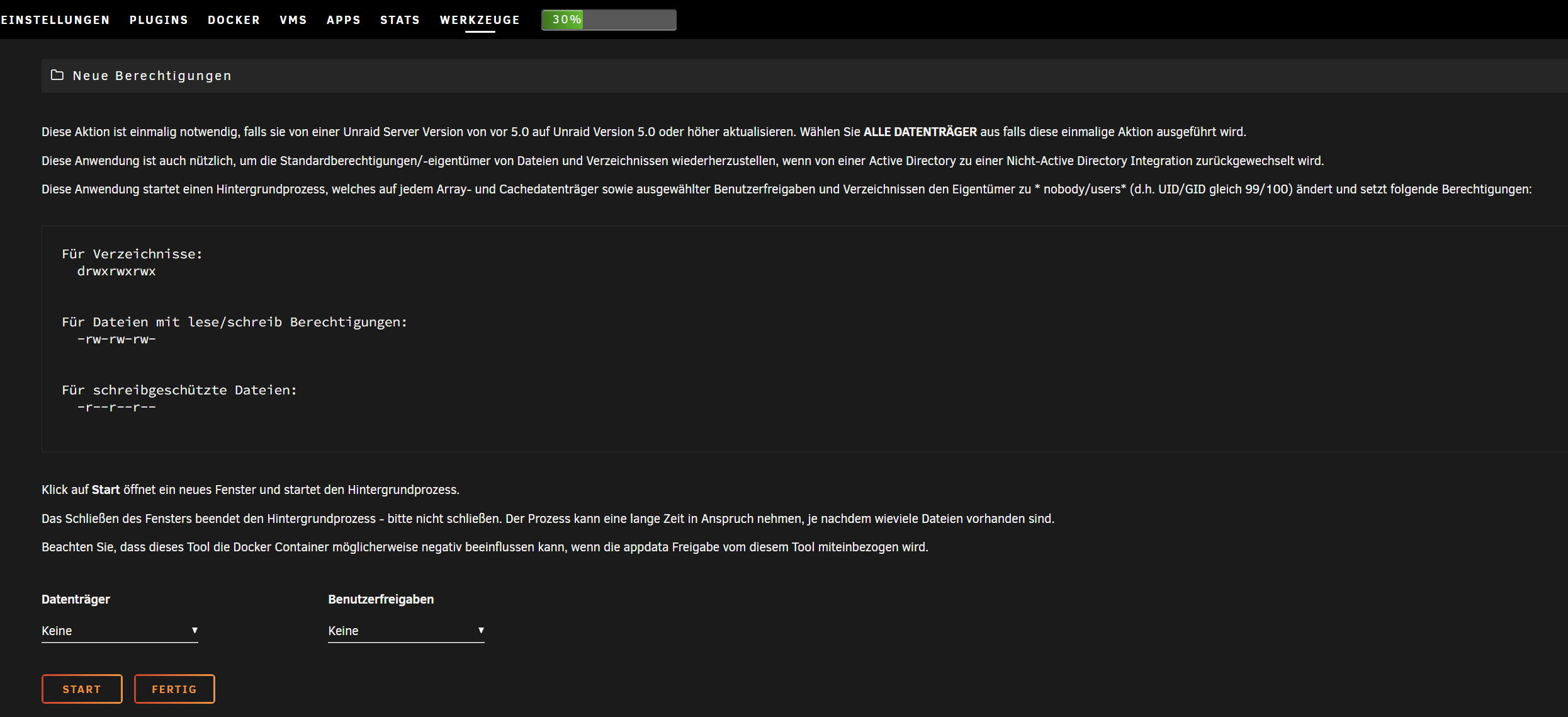

  13. Mit welchem User probierst du es ? Ansonsten würde mir noch evtl. die Berechtigung einfallen, die könntest du neu setzen? probiere doch mal einen neuen User in Unraid anzulegen und ihm die Berechtigung unter "Werkzeug" zu geben und teste es mal
