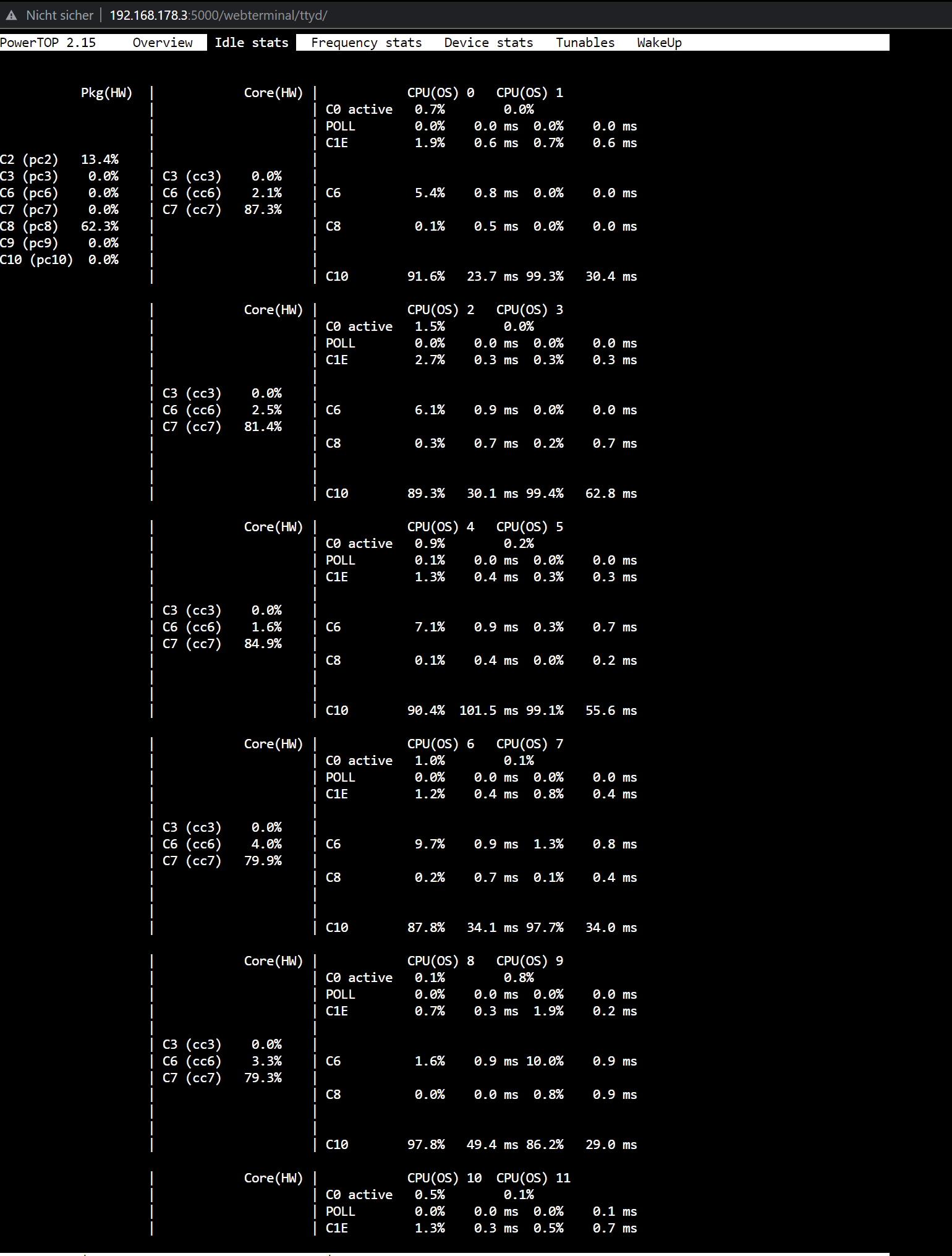

Das war mir klar! ich hätte es vielleicht etwas differenzieren sollen :O) Danke Ich777 für die Komplettierung der C States Danke Unraid 11 für die Strom Einsparung 😅😉 hab auch einmal mit Fritz!Dect200 gemessen (ca. 14-15,5 Watt) und einmal mit nem InspectorIII (gleiche bzw. ähnliche Werte (ein relativ taugliches Messgerät)) vielleicht wurde gerade die Batterie von der USV geladen bei dem Wert von 22W, wobei das ein bisschen wenig diff. ist ?

THX ! jetzt sieht es schon besser aus kann man bei Asus irgenwo nachlesen, was die ganzen BIOS Einstellungen machen? hatte schomal geschaut, aber nichts gefunden und im Handbuch hab ich auch nichts gefunden? nachdem ich jetzt "ich777" powertop installiert hab und auf unraid 6.11 geupgraded hab, komme ich im 4xSpindown auf 14,3-15.7 Watt 👍 das gefällt mir schon besser! ;O)

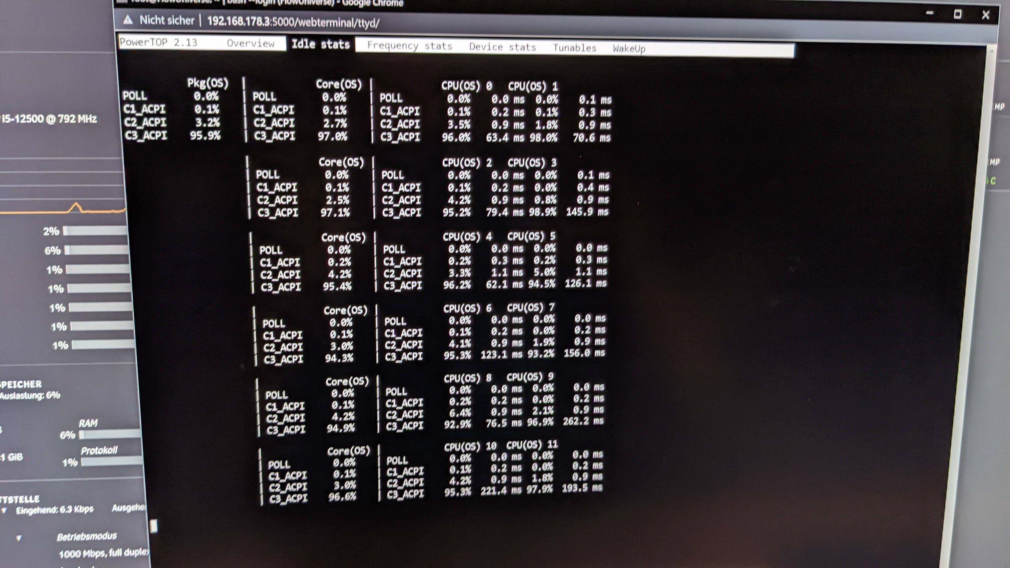

ups ^^ nicht richtig geschaut warum hab ich nur States bis C3, unter Ubuntu aber bis c10? das Bios überfordert mich! es gibt so viele Einstellungen und ich hab 0 Plan und die TDP stand aus gegraut auf 65W konnte sie aber nicht ändern, da muss ich noch ein wenig ausprobieren

das hatte ich schonmal versucht, aber habs nicht geschaft 2.13 runterzubekommen😅 hab die 4x HDD´s mal abgeklemmt, dann bin ich bei ~17,5W Turbo im Bios meinst du? das war schon deaktiviert. Das mit TDP versuche ich mal, muss ich da aufpassen, oder kann ich da bedenkenlos rumfummeln?

Guten Abend die Damen und Herren, ich möchte gerne wissen, ob jemand bereits Erfahrungswerte mit einem ähnlichen System hat und/oder Tipps hat um mehr bzw. weniger Watt dabei rauszuholen. mein Testsystem.. Intel Core i5-12500, 6C/12T, 3.00-4.60GHz, boxed Corsair Vengeance schwarz DIMM Kit 32GB, DDR5-5600, CL36-36-36-76, on-die ECC ASUS ROG Strix B660-I Gaming WIFI Seasonic Prime Fanless PX-450 450W ATX (SSR-450PL / PRIME-PX-450 / PRIME-Fanless-PX-450) Fractal Design Node 304 schwarz, Mini-DTX/Mini-ITX + 1x256GB NVME 1x3,5" WD 4TB, 3TB,2TB 1x2,5 Seagate 5TB Verbrauch liegt dabei bei ca. 20-26 Watt Powersave Mode BT & Wlan und alle unnötigen OnBoard dinge deaktiviert C10 Enabled etc. pp. (bein kein BIOS pro) ich hab schon sämtliche Einstellungen getestet und bin nie unter 20Watt gekommen, leider. in Unraid Powertop 2.13 werden mir die Pkg States auch nur bis C3 angezeigt, unter Ubuntu bis C10 (woran liegt das?) ich habe den Unraid Stick von dem in meiner Signatur bestehenden System auf diese umgezogen, könnte es ggf. damit zusammen hängen? Hätte eigentlich schon gedacht, das das System zumindest auf ca. min. 15Watt runter kommt, damit wäre ich auch an sich zufrieden. Das es nicht die 5W des alten schafft, war mir schon klar, aber 25W für ein neueres Sys finde ich zu viel. Wenn ich ihn nicht min. auf 15 W bekomme, nehme ich ihn glaube ich als Hauptrechner mit WIN/Linux drauf und muss mich umorientieren ;O) Für Tipps, Anregungen, Erfahrungen von euch würde ich mich sehr freuen! Sollte ich irgendwas vergessen haben oder Ihr Infos sowie Tests von mir brauchen, sagt bescheid. Vielen Dank und mit freundlichen Grüßen
