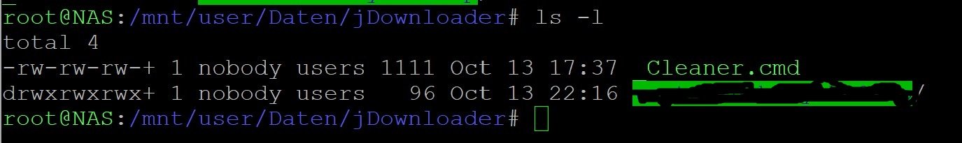

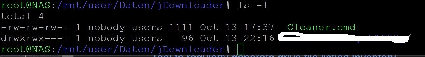

  16. Sorry für die später Antwort. Ich war übers Wochenende im Kurzurlaub. Ich habe jetzt jDownloader inkl. appdate Reste gelöscht, dann sogar das ganze Share "Daten" gelöscht und neu erstellt und jDownloader neu installiert und konfiguriert. Wenn ich jetzt eine Datei runterlade, sieht es von den Rechten genauso aus, wie bei dir und ich kann per SMB, umbenennen und löschen etc. Keine Ahnung was da schief gelaufen ist. Danke für die Hilfe.
  17. Hallo zusammen, nochmal zur Fehlerbeschreibung im Detail: Ich habe den Docker installiert und eigentlich nur den Pfad konfiguriert, sonst nichts. In meinem Share "Daten" liegen mehrere Odner, auf die ich alle zugreifen kann per SMB von meinem Windwos Laptop. Das Share "Daten" ist als normales Netzlaufwerk angebunden. Wenn ich nun per jDownloader eine Datei runterlade, dann in den Ordner Daten wechsle und da in den Ordner jDownloader, dann sehe ich den Ordner, der gerade erstellt wurde. Ich kann ihn aber weder öffnen, noch umbenennen oder löschen. Wenn ich doppelklick passiert einfach nichts Ich bin auf Unraid 6.9.2, Log anbei. Wenn ich Umask auf 022 setze, dann gehts zumindest. nas-diagnostics-20211015-1032.zip
  18. Nein, der: https://hub.docker.com/r/ich777/jdownloader2/ Der hat aber die selben Variablen. Ok verstanden, wenn ich UID auf 1000 setze, dann wird mein User angezogen. UMASK auf 022, dann kann man auch schreiben. Aber ich versteh es grad grundsätzlich nicht: Ist es sinnvoll UID auch überall an einen User zu binden oder ist Nobody sinnvoller und das nur über UMASK zu lösen? Gibts da irgendwo eine gute Anleitung/Erklärung wie man das am Besten macht in den Dockern?
