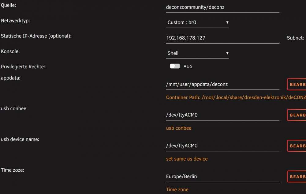

Aktuell steuere ich mein Haus bzw. mein Smarthome mit einem Raspi 4 und einem CC2531 Stick. Da mein Server sowieso 24/7 läuft wr der Gedanke meinen ioBroker auf den Server umzuziehen und den Raspi in Rente zu schicken, bzw. für was anderes zu nutzen.
Dafür habe ich mir den eben genannten Conbee II geleistet, da ich viel gutes darüber gelesen habe, unter anderem auch Zigbee V3 usw... Soweit so gut.
Das Proble ich wie folgt:
An meinem Windows PC und der Phoscon App klappt alles problemlos. Mein IKEA Repeater und ein Aqara Wassersonsor wird sofort erkannt und in der deconz Anzeige auch sauber verknüpft.
Wenn ich den Stick jetzt abziehe und in meinen Server packe, dann bekomme ich kein Gerät mehr gekoppelt und daran verzweifle ich leider gerade seit 5 Tagen.

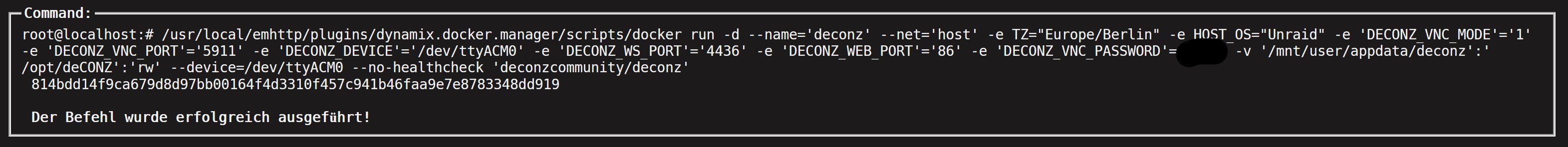

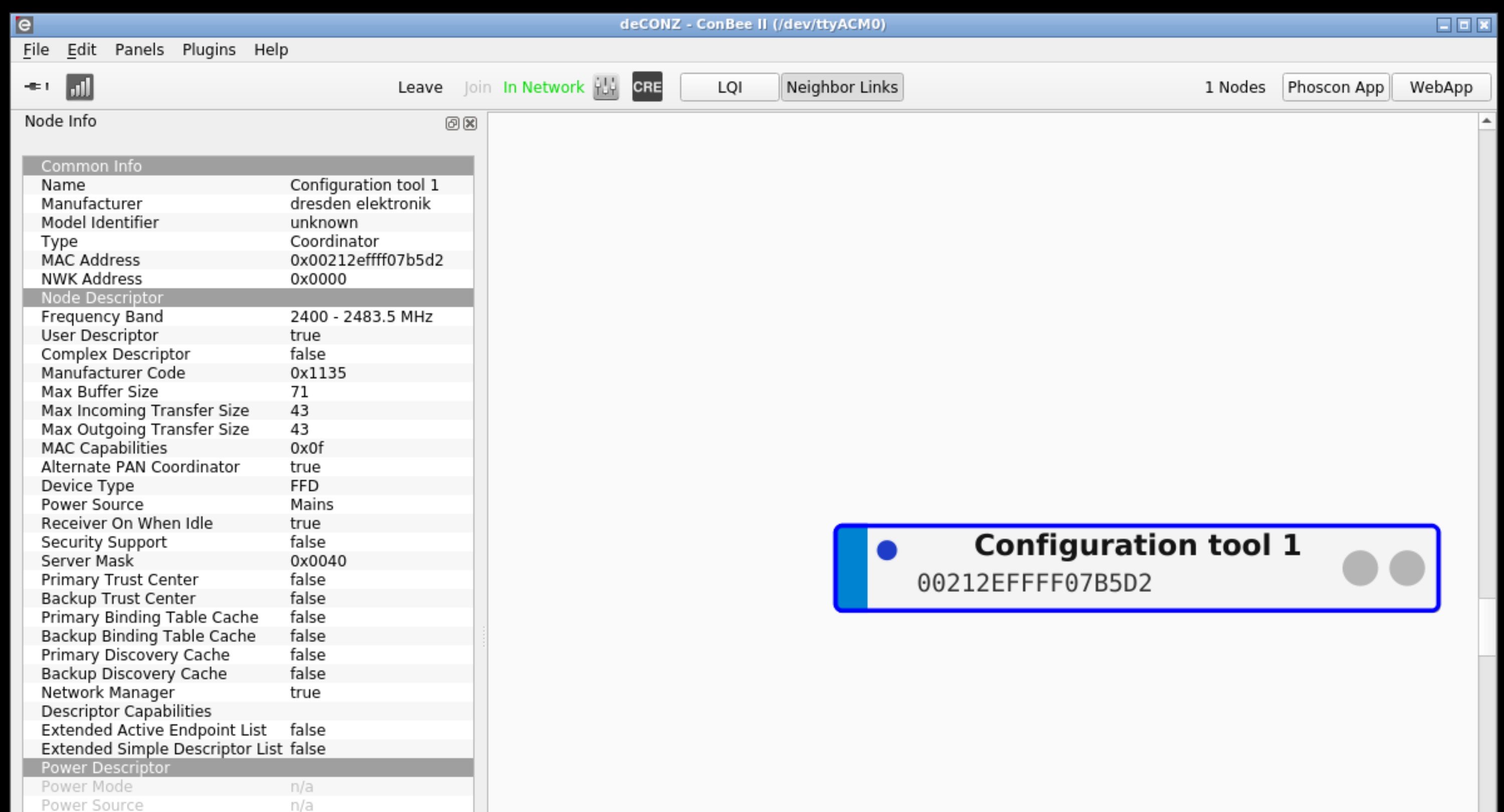

So wie ich es sehe wird der Stick sauber erkannt durch Unraid und die Phoscon App:

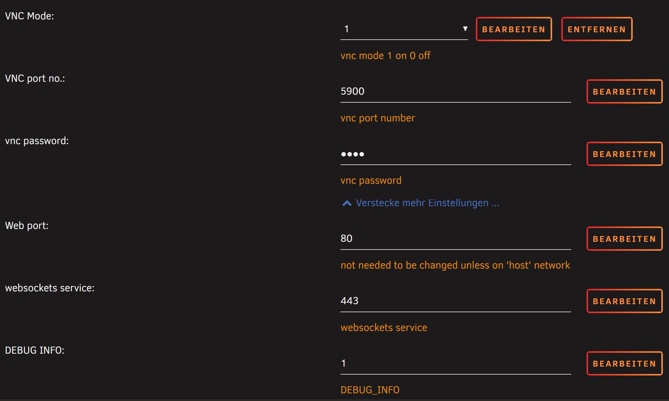

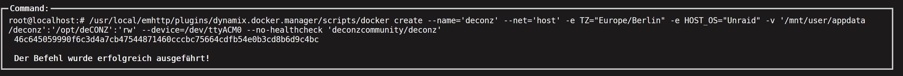

Ich nutze das Templat von spaceinvaderone, aber die community Version. Ich habe aber auch die von spaceinvaderone getestet, die hat aber auch nicht funktioniert: Mein Template sieht wie folgt aus:

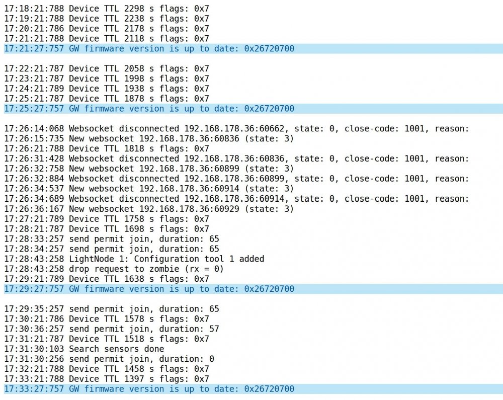

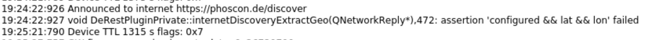

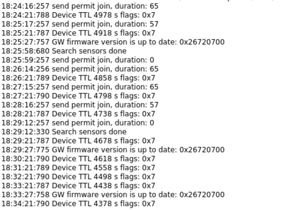

Das Logfile ist auch recht unaussagekräftig:

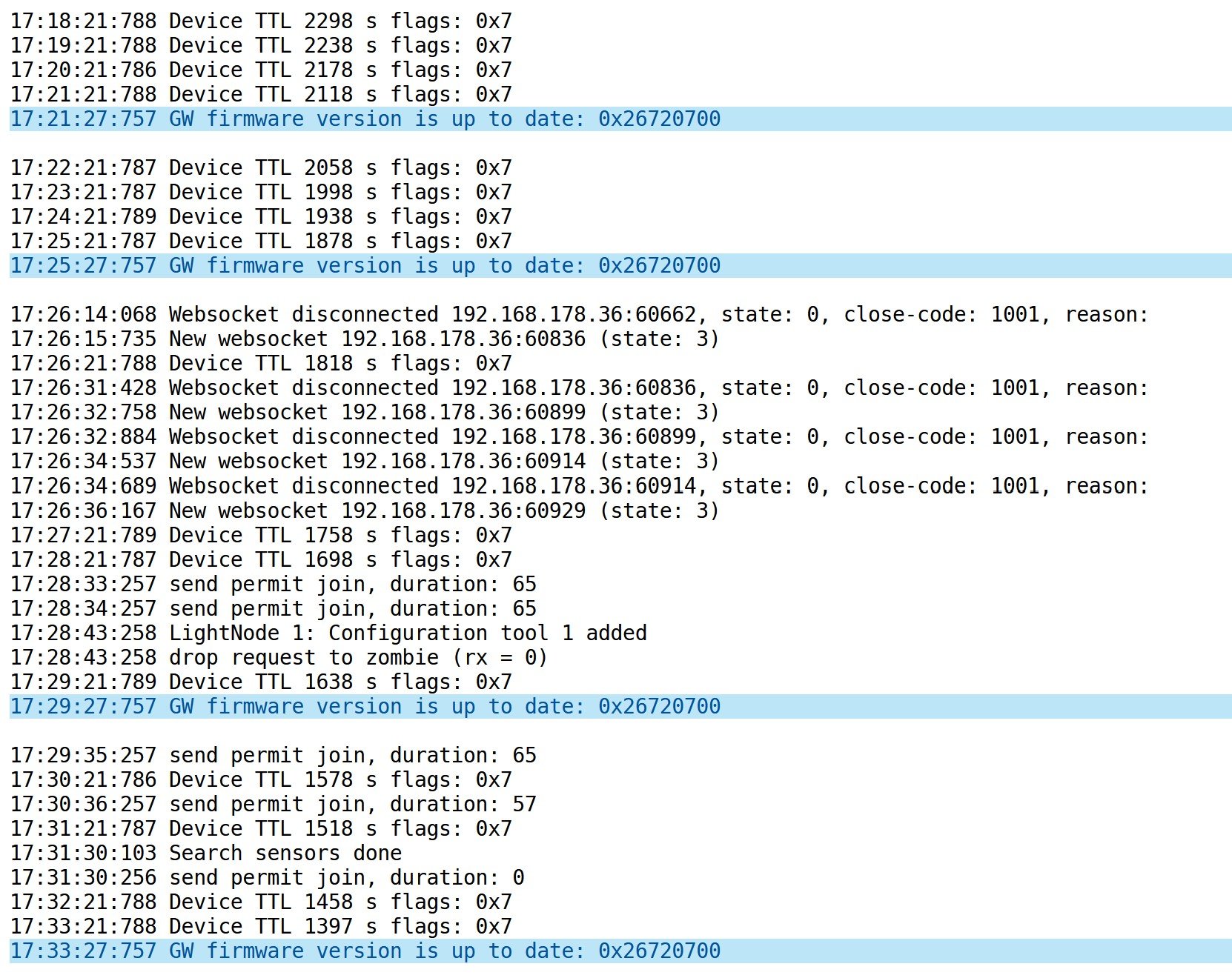

Suchlauf nach neuen Geräten gestartet, und versucht zu pairen:

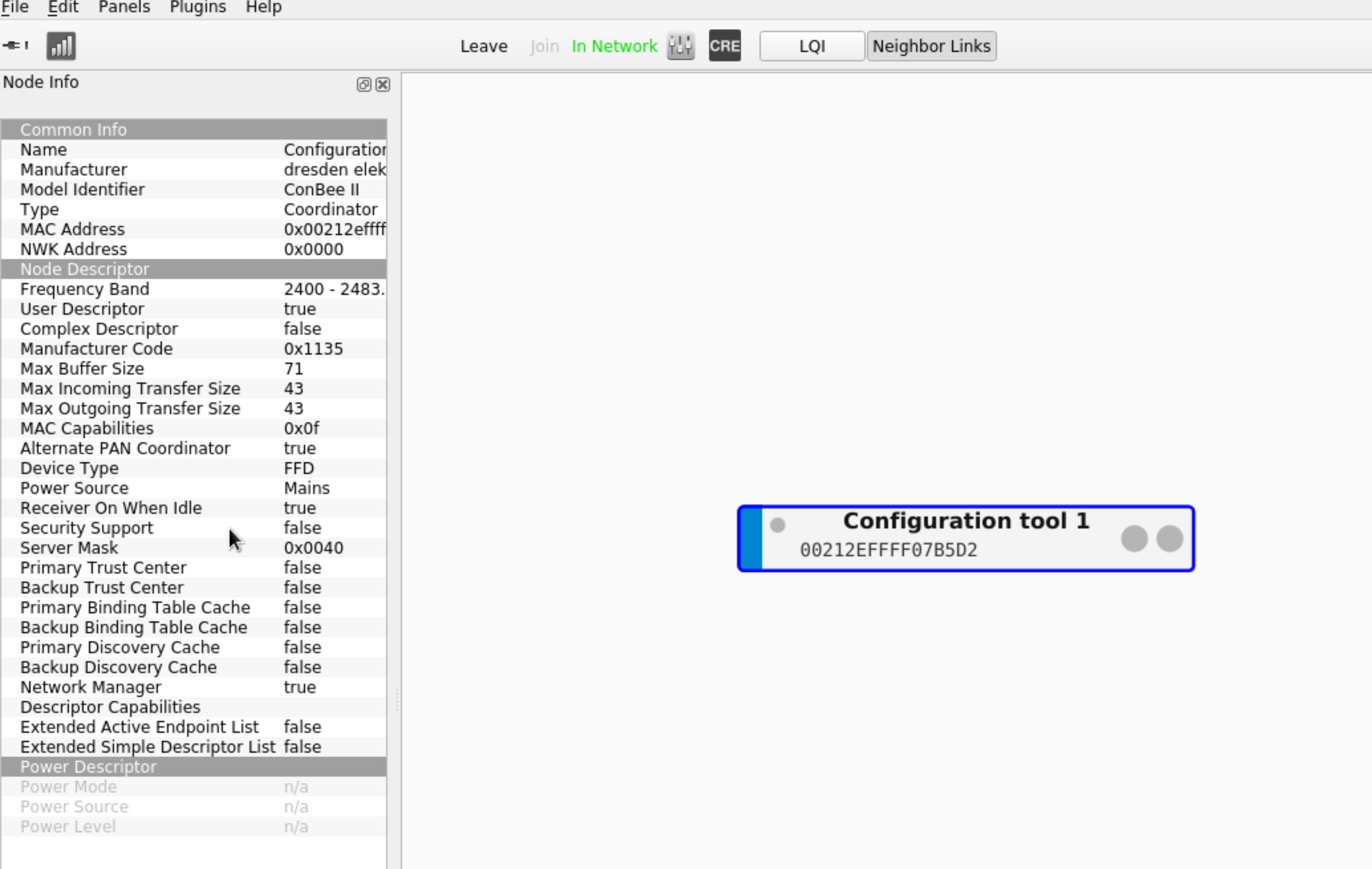

Auszug aus der deconz VNC Sicht:
Meiner Meinung nach kann es kein Hardwareproblem des Sticks an sich sein, da er am Laptop ja problemlos funktioniert. Es muss also an Unraid liegen.
  • Liegt es am br0? Eigentlich sollte das ja so richtig sein mit fester IP. Die Ports 80 und 443 habe ich in Unraid geändert und diese zeigen jetzt auf mein ngix Plugin. Aber das sollte ja auch egal sein, da es ja eine andere IP ist und auch nicht br0.
  • Reichweite kann auch kein Problem sein, da ich das Gerät direkt daneben halte, analog wie beim Laptop.
  • Sowohl der Stick wird erkannt von Unraid als auch vom Docker (Phoscon App und deconz), sollte also auch passen
  • Im Log erkenne ich keine relevanten Fehler, außer diesem:
Langsam hab ich keine Idee mehr.
Könnt ihr mir helfen?
Danke!!!!!

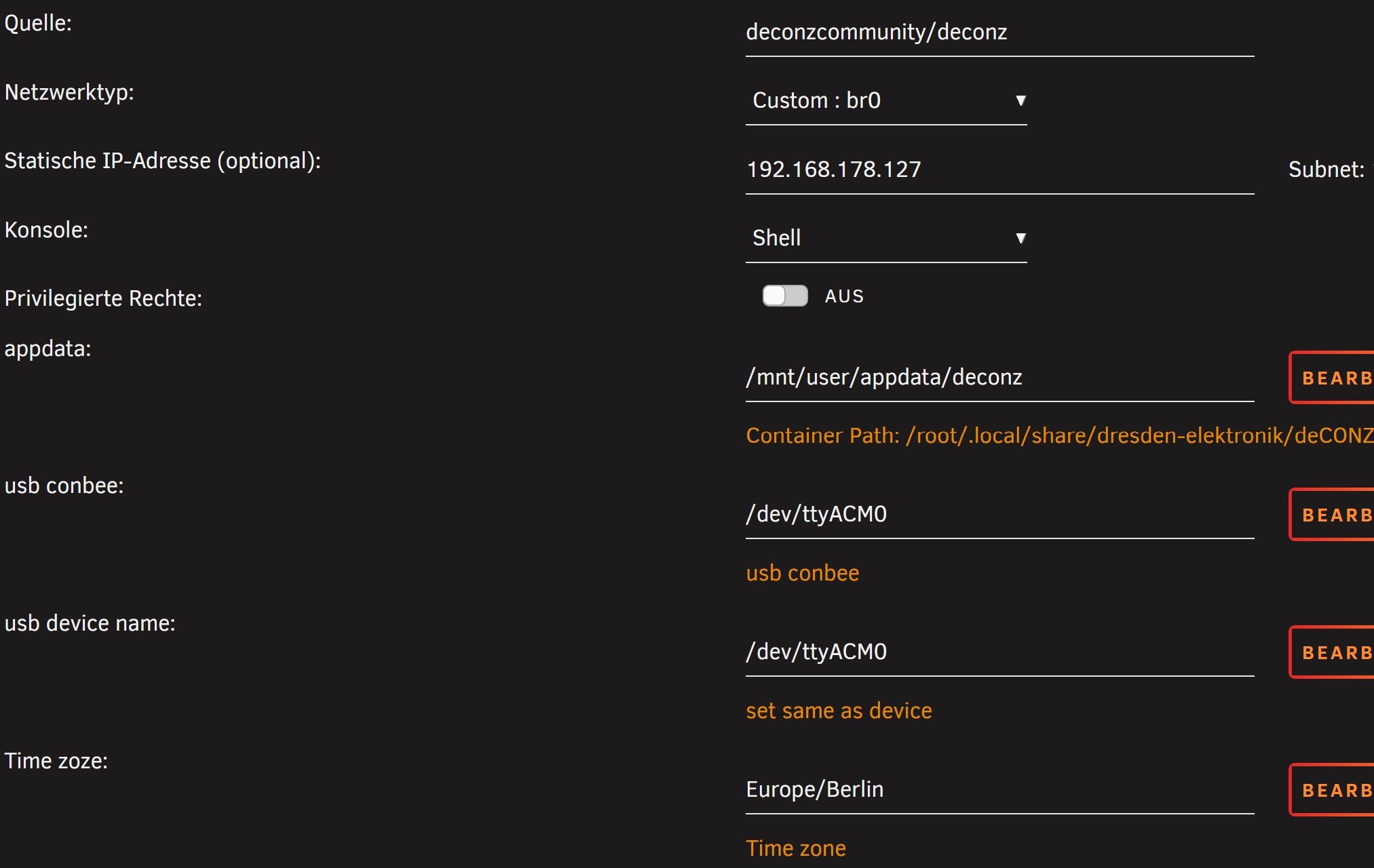

1 hour ago, Master-Rudi said:
Liegt es am br0?
Unwahrscheinlich, weil ja die Kommunikation zwischen Stick und Aktor per Funk erfolgt.

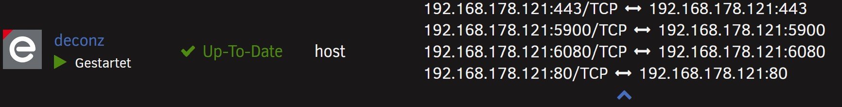

Was unnötig ist, da sich br0 nicht mit unRAID überschneidet. br0 hat ja eine andere IP Adresse. Schadet jetzt aber nicht, das nur als Info.

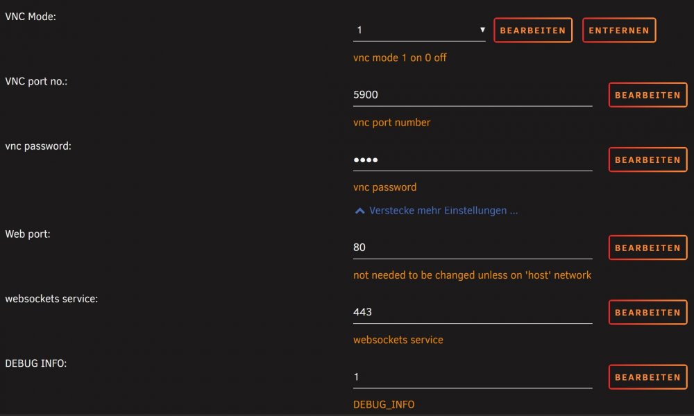

Hi, bei mir läuft der Conbee II als "host". Entsprechend habe dich die Ports geändert.
Ich glaube mich erinnern zu können, dass er sonst nicht funktionierte - is ne Weile her....

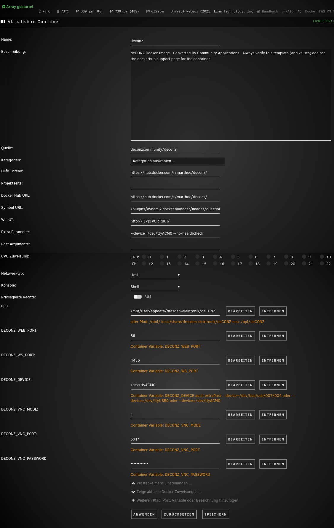

Hier ein Screenshot der anderen Einstellungen:
screenshot-192_168.1.222_442-2022_01.04-20_58_51.thumb.png.bddbe6b5703700add2407ed0a1a97463.png

Screenshot bitte von deiner geänderten Config. Auch ausgeblendete Werte anzeigen lassen und am besten die erweiterte Ansicht.

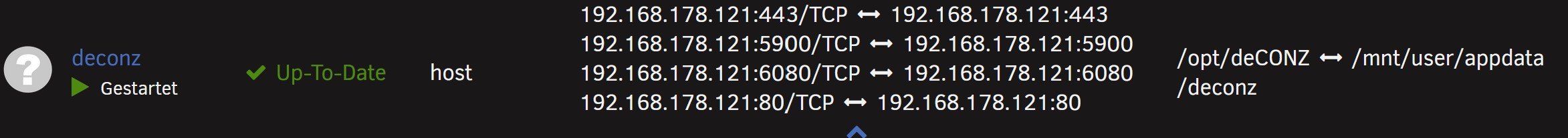

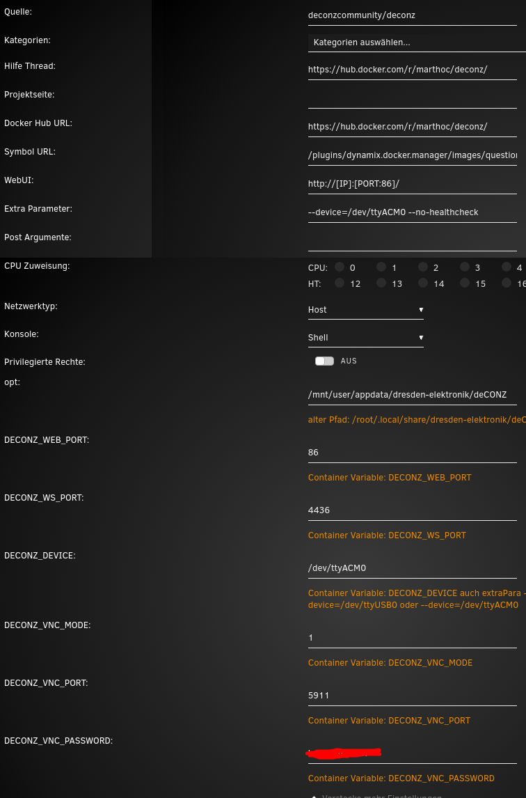

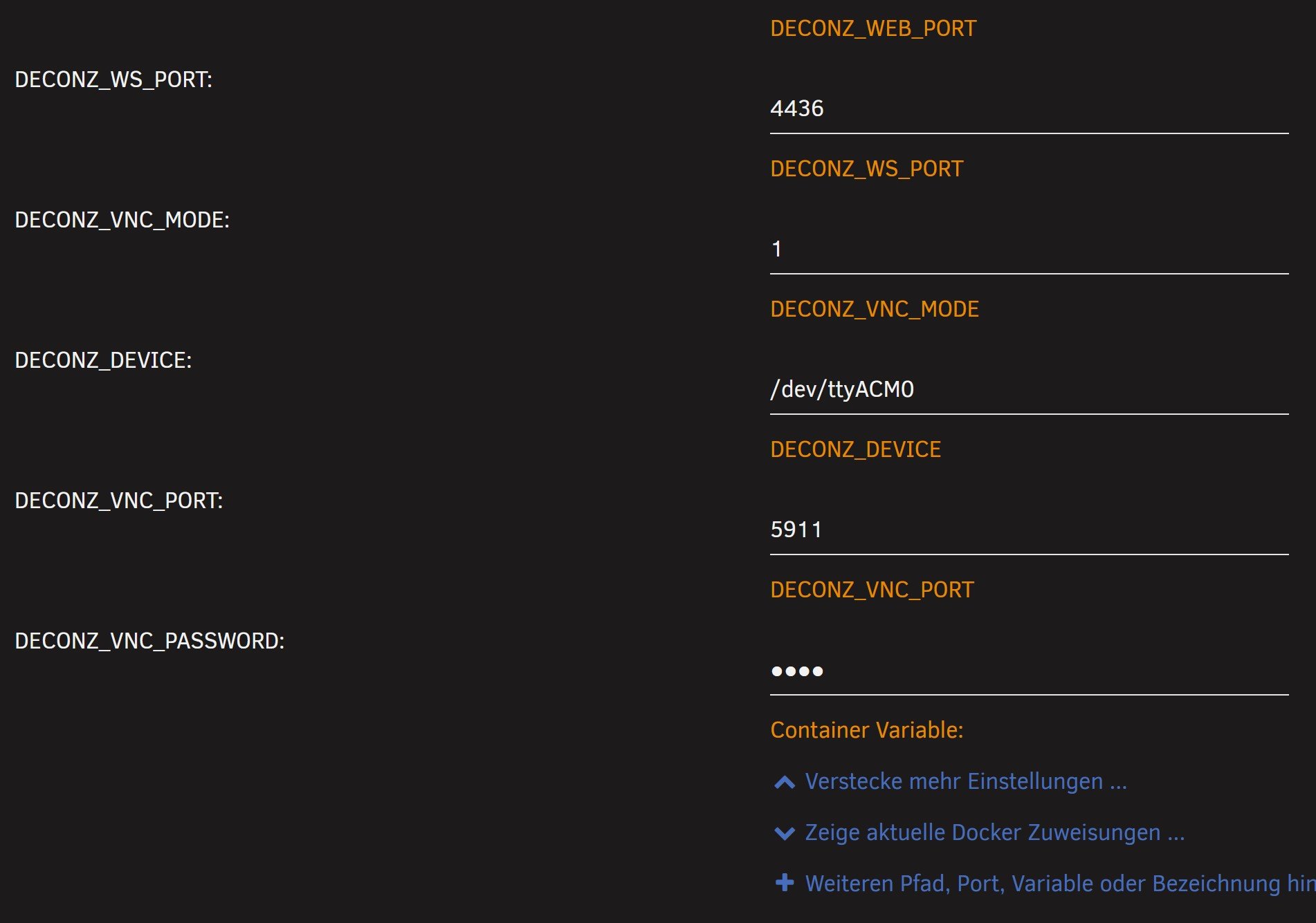

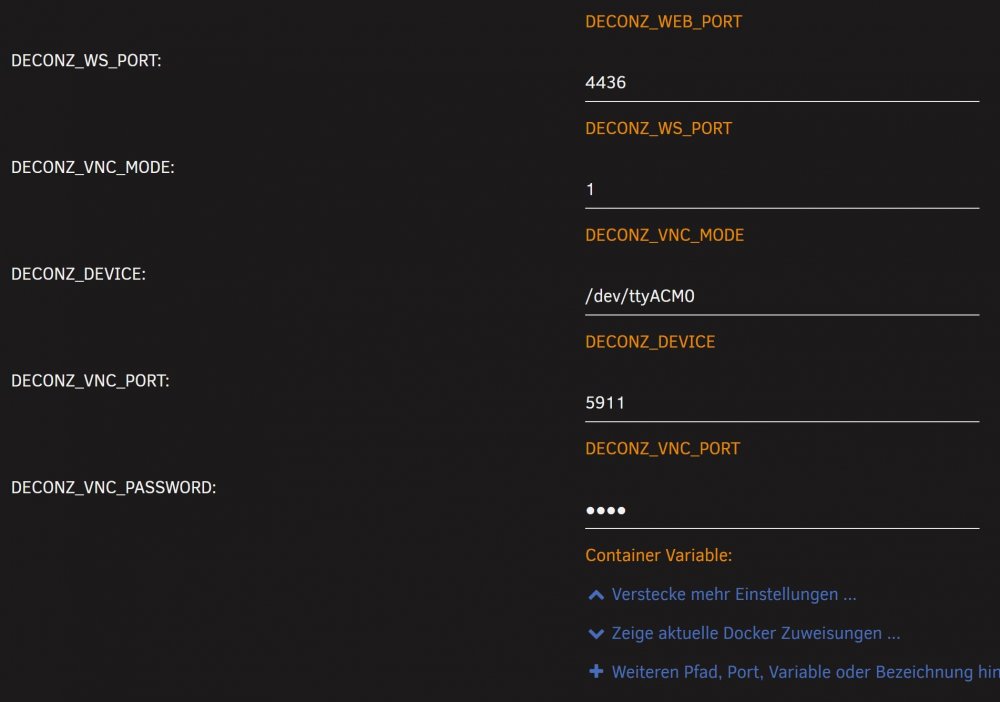

@mgutt: Danke für die Hilfe... Sorry ich hab bisher noch nie einen Docker Container ohne Template erstellt... Vermutlich liegt da der Fehler eher an meinen Fähigkeiten, die Variablen zu erstellen...
Ich versteh nicht, warum hier noch die "alten" Ports angezeigt werden... Ich hab den Container ja von GRund auf neu gemacht und vorher auch appdata gelöscht...
Edited by Master-Rudi
Wenn ich das richtig sehe, dann hast du keine Variablen, sondern Ports erstellt.
Ports, um genau zu sein, Port-Weiterleitungen, sind nur für den Bridge Modus. Lauscht ein Container zb auf Port 80, dann kannst du bei Bridge dann den Traffic von außen über 8080 annehmen und an 80 weiterleiten.
Dieses Annehmen und Weiterleiten gibt es aber bei br0 oder Host nicht, da der Container dann direkt auf dem Netzwerkadapter der Host-Maschine lauscht. Die Werte werden daher alle ignoriert.
Was du machen musst, ist eine Variable mit dem Namen DECONZ_WEB_PORT zu erstellen, die dem Container klar macht, dass er gar nicht erst auf Port 80, sondern direkt auf 8080 lauschen soll.
Fazit: Alle Werte löschen und als Variablen neu hinzufügen.

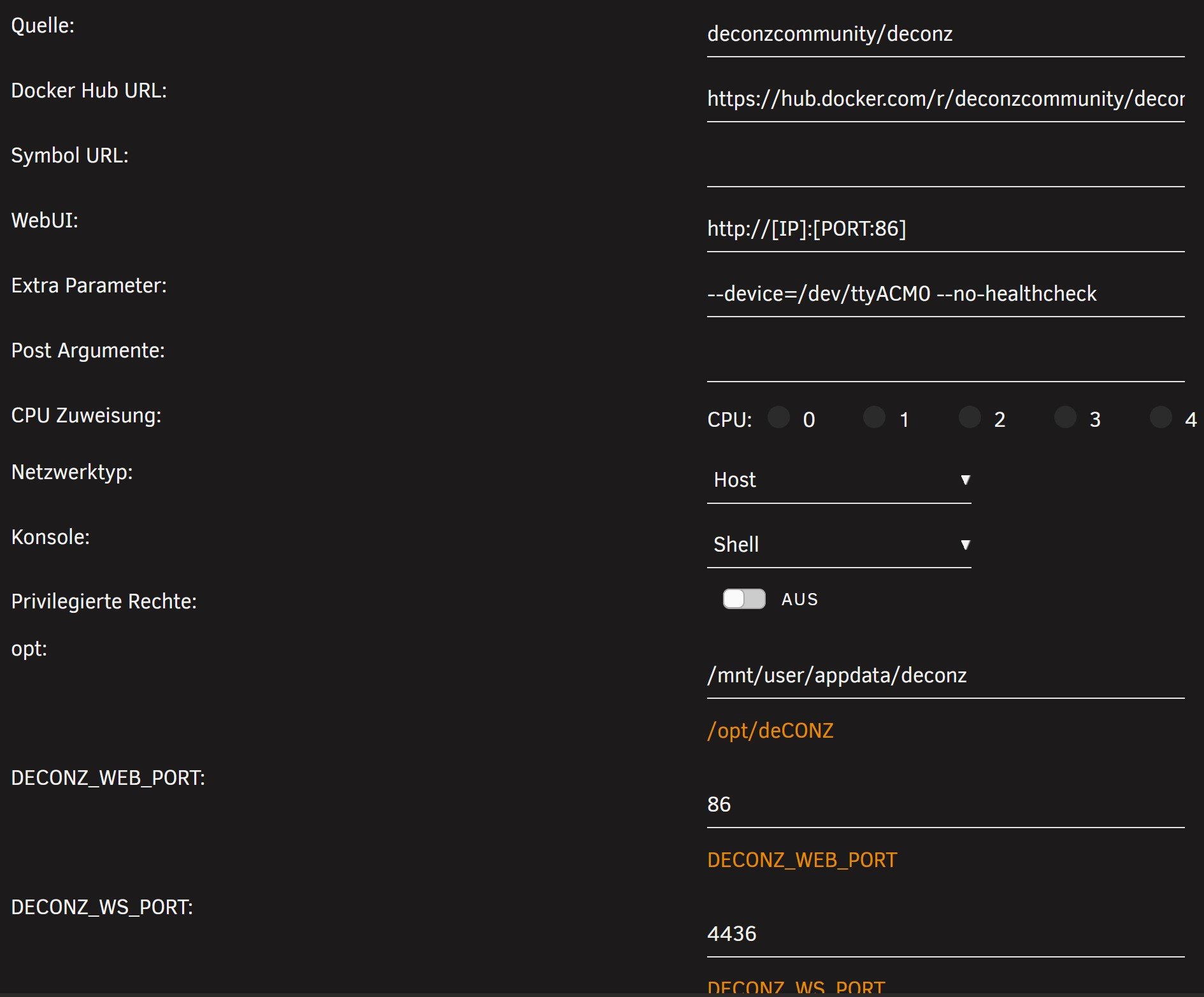

Nein, ich hatte schon Variablen erstellt. Aber ich habe einen anderen Fehler gemacht, der mir schon fast zu peinlich ist zu sagen....

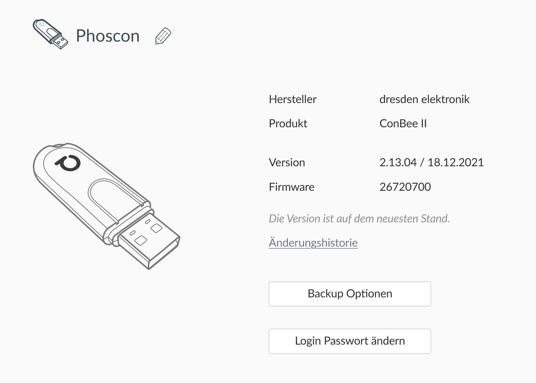

Jetzt komme ich auf die GUI per http://192.168.178.121:86. Soweit so gut. Der Conbee wird erkannt und die Firmware angezeigt. So wie vorher auch.

Für novnc gibt es extra Variablen bzw dessen Port is ohne Variablen zu setzen 6080:
DECONZ_NOVNC_PORT=6080
Default port for noVNC is 6080; this option can be used to change this port; setting the port to 0 will disable the noVNC functionality
Aktuell sieht es so aus:

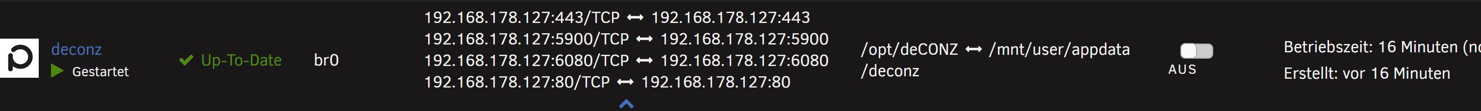

Ist das so ok? Ich hatte ja andere Ports als Variablen vorgegeben. Diese werden dann ja bevorzugt genutzt, und die hier gezeigten ignoriert, oder?

So sehe ich das auch. Aber oben hast du ja versucht auf Port 5911 über novnc drauf zu gehen. Der novnc Port ist aber standardmäßig 6080 (auch ohne Variable, wenn ich die Doku richtig verstehe).

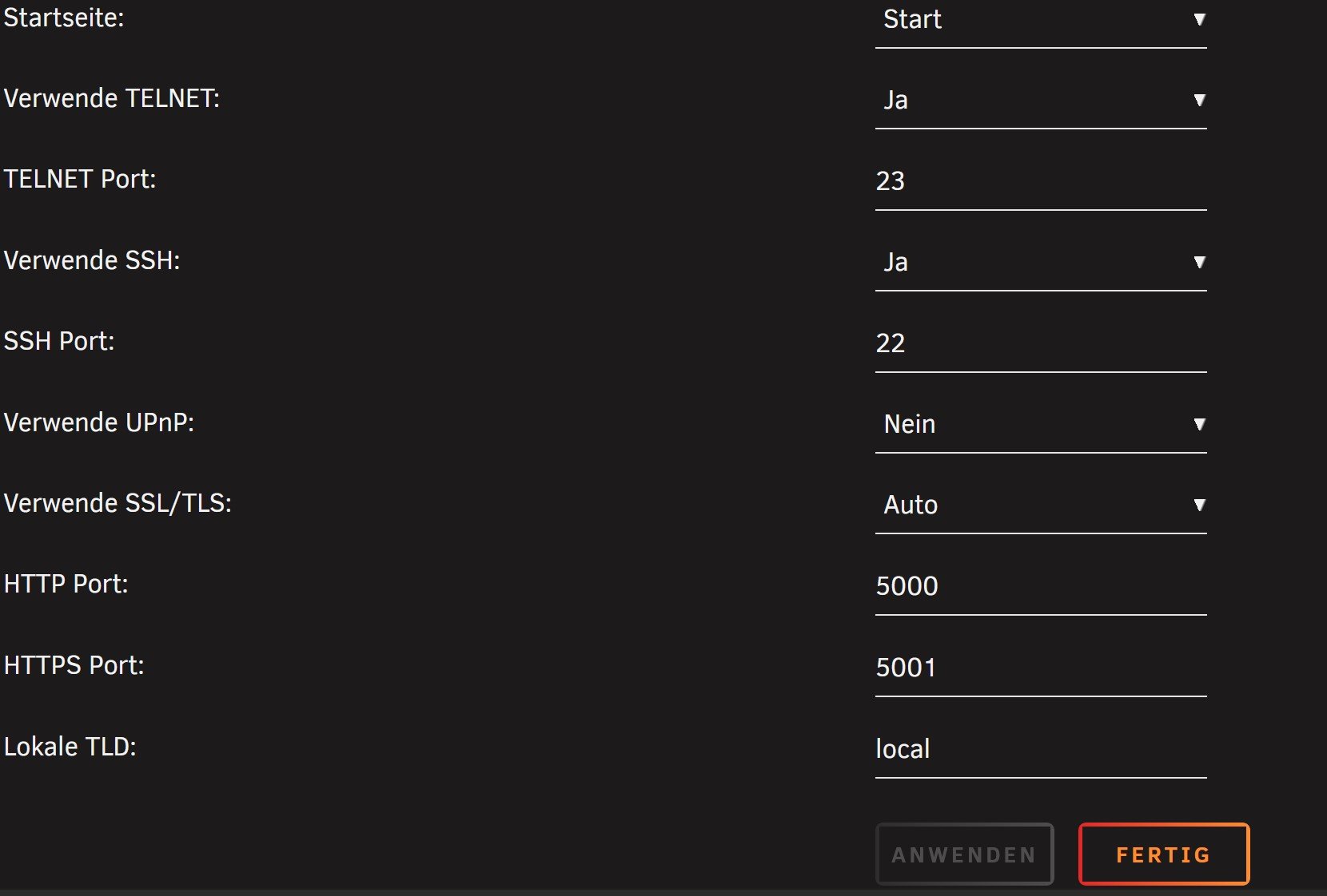

Muss so sein, denn sonst könntest du unRAID gar nicht mehr öffnen (http://tower = Port 80).
Das scheint mir eher sogar ein Bug von unRAID zu sein.
