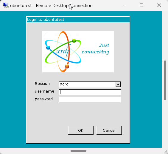

Ubuntu VM Installationsanleitung
@cz13 das wars mal wieder! Danke vilemals für die Hilfe!! -> Ich habe bei der Ubuntuinstallation den "Autologin" angewählt .... sollte man nicht machen, wenn man xrdp nutzen will .....
Danke mgutt für den Beitrag! Wieder mal konnte ich viel von deinem Wissen profitieren. VNC als Verbindung finde ich ok, aber ich habe auch XRDP schätzen gelernt ... mindestens als ich noch auf hyperV virtualisierte. Nun habe ich versucht XRDP wieder zum laufen zu bekommen auf einer VM in UNraid mit Ubuntu 22.04. Hier mal die wichtigsten Schritte gemäss https://tecadmin.net/how-to-install-xrdp-on-ubuntu-22-04/ sudo apt install xrdp -y sudo systemctl status xrdp sudo usermod -a -G ssl-cert xrdp sudo systemctl restart xrdp sudo ufw allow from 192.168.0.0/16 to any port 3389 sudo ufw reload sudo reboot sudo apt install qemu-guest-agent danach nochmal reboot. Aber wie vermutlich schon vermutet, kann ich auf die VM nicht über RDP von einem Windows 11 her verbinden. Ich komme zum folgenden Dialog, kann meinen Benutzer und Login eingeben, und danach schlisst sich das RDP wieder. Einen UbuntuDesktop kriege ich nie zu Gesicht. Bei der Hyperv Virtualisierung hat obiges Vorgehen eigentlich immer funktioniert. Ich vermute der Fehler hängt irgendwie damit zusammen, das ja VNC auch noch irgendwie mitmischelt ... Kann mir jemand helfen? Gruss und Dank Andi
