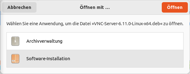

  1. Wer seine VM aus der Ferne steuern möchte, dem empfehle ich Real VNC Connect. Die Website innerhalb der VM über Firefox öffnen, runterladen, entpacken, die deb-Applikation mit "Software-Installation" öffnen
    und dann über das Apps-Icon (Punkte) die "VNC Server" App öffnen und sich einloggen. Es braucht dann einen Account. Die Home Version ist bei bis zu 5 Clients kostenlos (registriere Computer löschen geht übrigens über die Website).

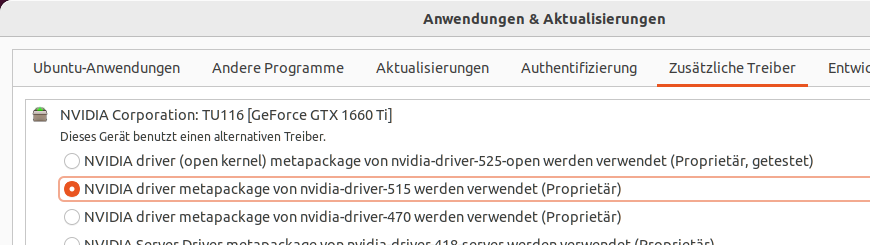

  2. Im Falle einer durchgeschliffenen Nvidia Grafikkarte kann der Treiber über Apps (Punkte Icon) > Suchen nach "Aktualisierungsverwaltung" > Einstellungen > zusätzliche Treiber ausgewählt werden (nicht "open kernel" wählen)

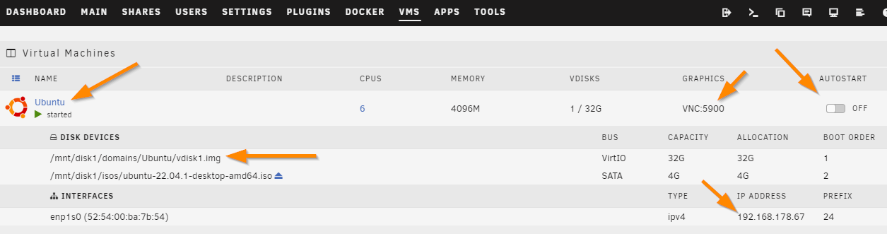

    Die Pfade und auch IP (sofern Guest Agent installiert wurde) können übrigens per Klick auf den VM-Namen ermittelt werden:
    Wie man sieht kann man hier auch sehen auf welchem VNC Port die VM gerade läuft und ob Autostart aktiv ist (startet automatisch, wenn Unraid neu gestartet wird).
