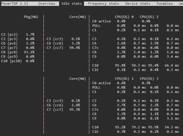

  9. Soo, nach etlichen reboots bin ich bei c9. ca 89% Die Watt anzahl ist jedoch fast identisch wie bei c8. +- 0.5 Watt. @mgutt Nach deaktivierung des lanadapters ging gemäss der Zeichnungen der lan1 nicht mehr.. hatte nur noch *verbindug* auf lan2.. Ist unter Peripherals > SATA > Aggressive LPM Support aktiviert? ……ja der aktiviert - SATA Mode steht auf AHCI oder RST (nur aus Interesse)? AHCI ist eingestellt - Peripherals > Network Stack deaktivieren Deaktiviert - Peripherals > Serial Port deaktivieren Deaktiviert - Peripherals > Super IO deaktivieren Deaktiviert - Peripherals > Serial Port Redirection deaktivieren Deaktiviert - Power > PEG, PCH und DMI ASPM alle aktiv? Aktiv Audio Deaktiviert Die Einstellungen welche im go sind # -------------------------------------------------# disable haveged as we trust /dev/random# https://forums.unraid.net/topic/79616-haveged-daemon/?tab=comments#comment-903452# -------------------------------------------------#/etc/rc.d/rc.haveged stop# -------------------------------------------------# powertop tweaks# -------------------------------------------------# Enable SATA link power managementecho med_power_with_dipm | tee /sys/class/scsi_host/host*/link_power_management_policy# Runtime PM for I2C Adapter (i915 gmbus dpb)echo auto | tee /sys/bus/i2c/devices/i2c-*/device/power/control# Autosuspend for USB deviceecho auto | tee /sys/bus/usb/devices/*/power/control# Runtime PM for diskecho auto | tee /sys/block/sd*/device/power/control# Runtime PM for PCI devicesecho auto | tee /sys/bus/pci/devices/?:??:??.?/power/control# Runtime PM for ATA devicesecho auto | tee /sys/bus/pci/devices/?:??:??.?/ata*/power/control# enable IEEE 802.3az (Energy Efficient Ethernet)# Note: could be incompatible to LACP bondsfor i in /sys/class/net/eth?; do dev=$(basename $i); [[ $(echo $(ethtool --show-eee $dev 2> /dev/null) | grep -c "Supported EEE link modes: 1") -eq 1 ]] && ethtool --set-eee $dev eee on; done# Disable wake on lanfor i in /sys/class/net/eth?; do ethtool -s $(basename $i) wol d; done Ich denke c10 ist utopisch? Danke für deine Hilfe! @archonow Kann dir gerne die BIOS Einstellungen fotografieren wenn du diese möchtest. Eventuell findet unser tuneprof mgutt noch was [emoji12] Gesendet von iPhone mit Tapatalk
  10. muss mich morgen noch einmal schlau machen Nach den Einstellungen ging gar nichts mehr. Aktuell hängt er jedoch bei C2 fest. [emoji23][emoji2959] Gesendet von iPhone mit Tapatalk
  11. Diesen Beitrag hatte ich auch schon gesehen, ich hatte auf deinen Rat alle Slots durchprobiert. Leider ohne grossen Erfolg. Aktuell ist es eingesteckt wie in dem Bild. Es hat eine kleine "Reduktion" in der Watt anzeige gegeben. Aktuell: 11.2Watt.
  12. Ich bin auf F5 sollte die aktuellste sein Gesendet von iPhone mit Tapatalk
  13. Hast du die CStats Einstellungen im Bios auf Enable gestellt oder auf Auto? Dies hatte ich am Anfang falsch interpretiert. Gesendet von iPhone mit Tapatalk
  14. https://forums.unraid.net/topic/108966-strom-sparen-mit-powertop-stromverbrauch-von-unraid-verbessern/?do=findComment&comment=965110 Diese Einstellungen habe ich übernommen. Gesendet von iPhone mit Tapatalk
  15. Hallo zusammen aktuell benötigt mein System C246M-WU4 (Bios F5), G5420 + Shadow Rock, 64 GB Ram, 3 HDD (Seagate Ironwolf), 2 NVME Evo 970plus (2x120mm + 2x80mm Lüfter) wenn alle Festplatten angeschlossen sind benötigen diese ca. 29 Watt. es schwankt zwischen 28.8 - 29.2. Sobald die Disk in den Standby gehen sinkt der verbrauch auf 12 Watt. Dies wenn alle Festplatten laufen, ohne grosse Anwendungen. Wenn die Fetplatten im Standby sind sieht powertop so aus. Tunnables steht alles auf good. Ich hatte mich bei der Einrichtung von Powertop an diese Anleitung gehalten. Mit 12Watt kann ich sicherlich gut leben, jedoch frage ich mich warum ich keine c10 erreiche bei Pkg Hat jemand eine Idee? Danke euch
