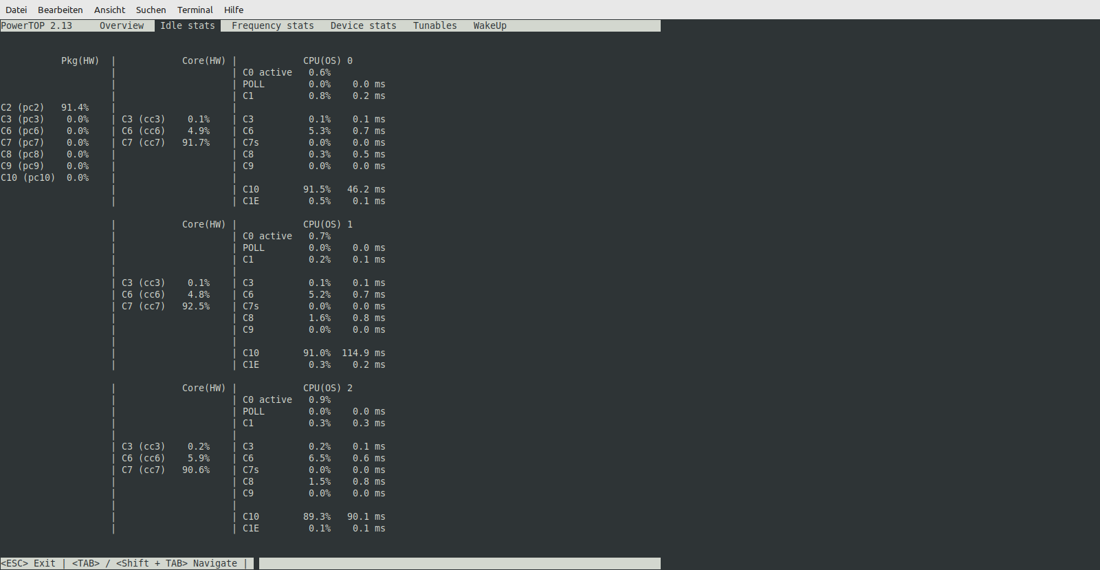

Hallo,

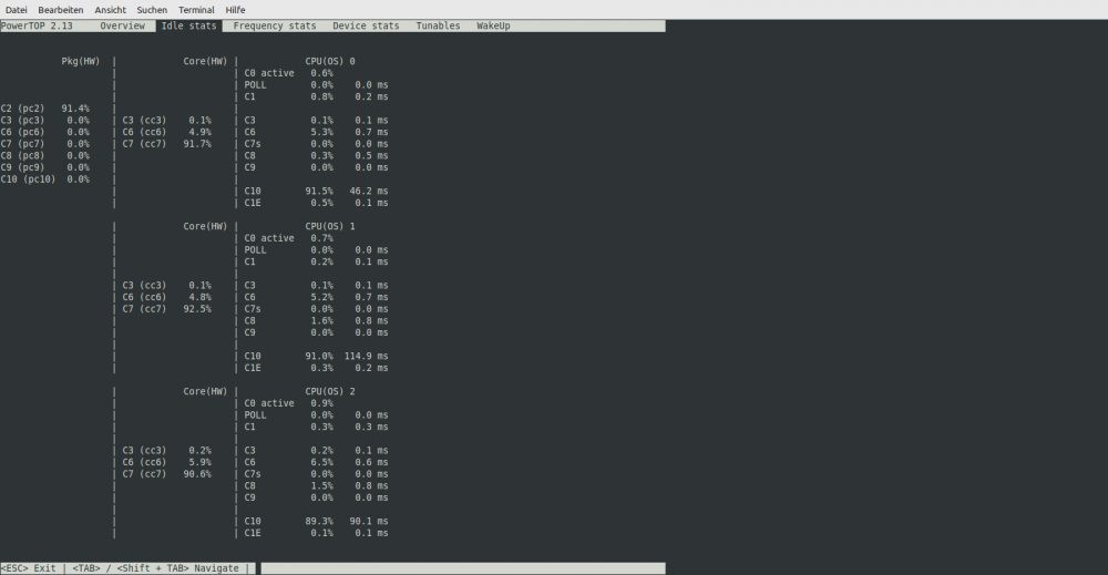

ich habe mich jetzt auch an Powertop versucht und bekomme ledglich bei Pkg nur C2.
Ich habe folgende Komponenten:
Gigabyte C246M-WU4
Intel Core i3 9100
Netztteil Be Quiet 11 FM 550w
16GB Kingston KSM26ED8/16ME DDR4-2666 ECC
7xHDD
Ansonsten ist nichts weiter angeschlossen.
Ich habe auch alle Docker und VM's ausgestellt. Es bleibt aber bei C2.
Was habe ich übersehen?

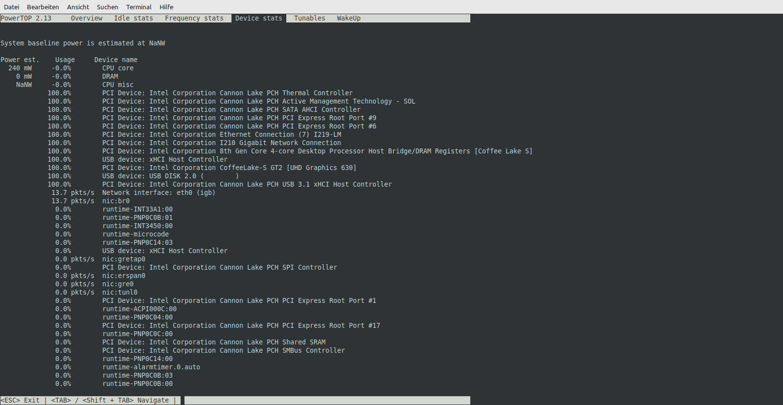

Screenshots von powertop bitte

CEC2019 ist aktivert. Testweise auch mal deaktiviert gehabt. Ohne die Prozenzzahlen bei  Pkg auf Null. Mit bei 90%.

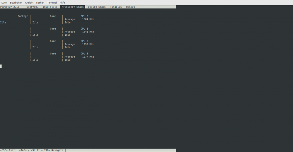

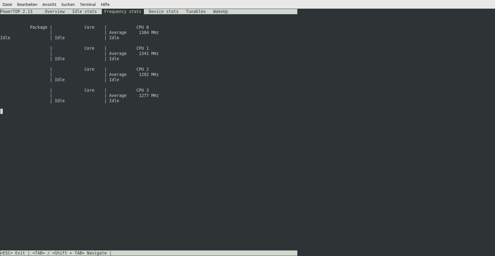

Ich hab mal bei Powertop die Aktualisierung  auf 1 Sekunde gestellt. Ist es normal, dass die CPU sekündlich rauf und runter springt?
Auch springt die CPU Anzeige im Dashboard immer mal wieder deutlich auf einzelnen Kernen in die Höhe, während es bei Htop das nicht zu sehen ist.
Das hier passt irgendwie nicht zu C2
Weil der Core ist ja offensichtlich stark reduziert beim Verbrauch. Schon komisch, dass das Paket dann nicht fällt.
Ja. Selbst Powertop braucht Rechenkraft. Daher ist ein höherer Intervall eher nachteilig.

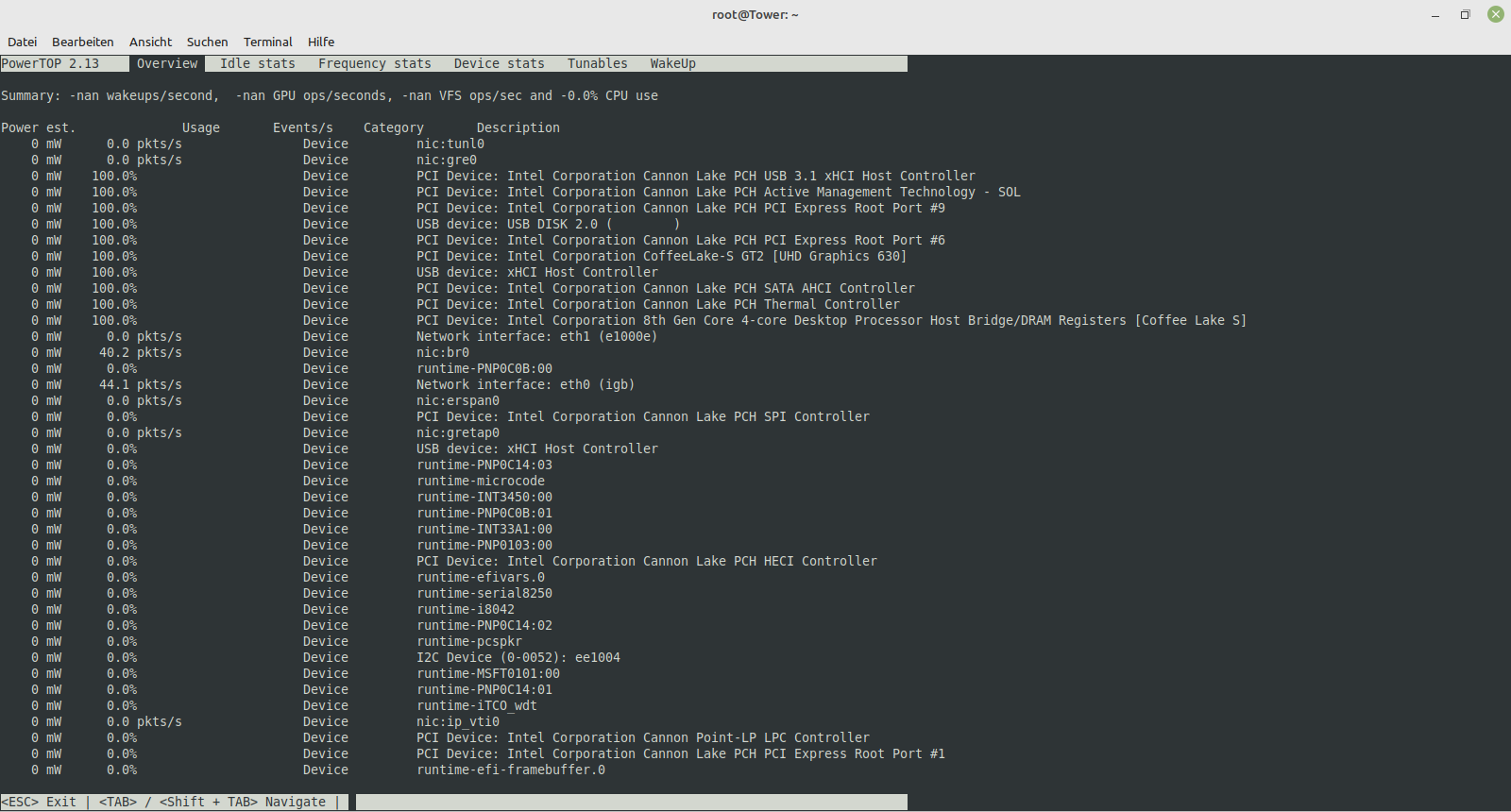

Hab nur kurz einmal mit Linux Mint Live Iso Powertop laufen lassen. Scheint, als ob da Powertop zwar etwas mehr bei Overview erkennt, aber auch da war nach 5 Min. alles noch nur in C2.
Ich hab das Lan über die rechte Buchse (Lan1). Die andere hab ich aus gestellt. Den USB-Stick hab ich jetzt überall mal probiert. Keine Änderung erkennbar.

Habe jetzt mal ohne Sata HDDs Linux Mint booten lassen.
Und siehe da, sofort C8 erreicht.
Aber was bedeutet das jetzt? Bzw. Gibt es jetzt eine Einstellung, dass es auch mit Sata Platten klappt?
Update: mit etwas Geduld wird auch in Unraid (aber ebenfalls ohne HDDS) C9 erricht.
