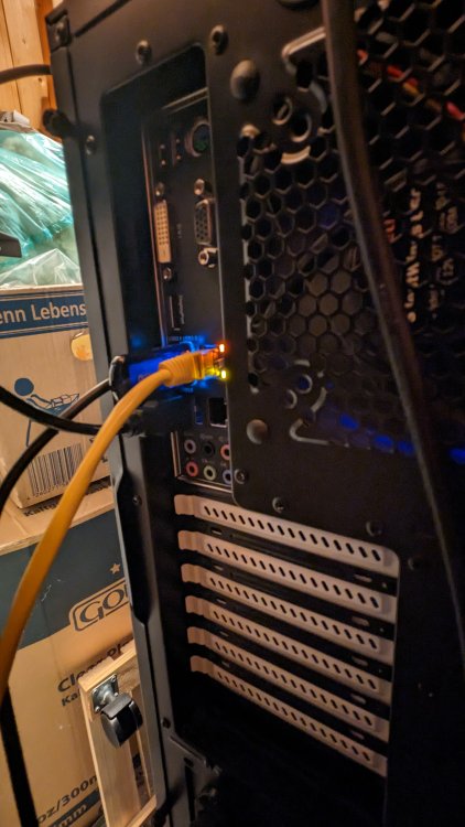

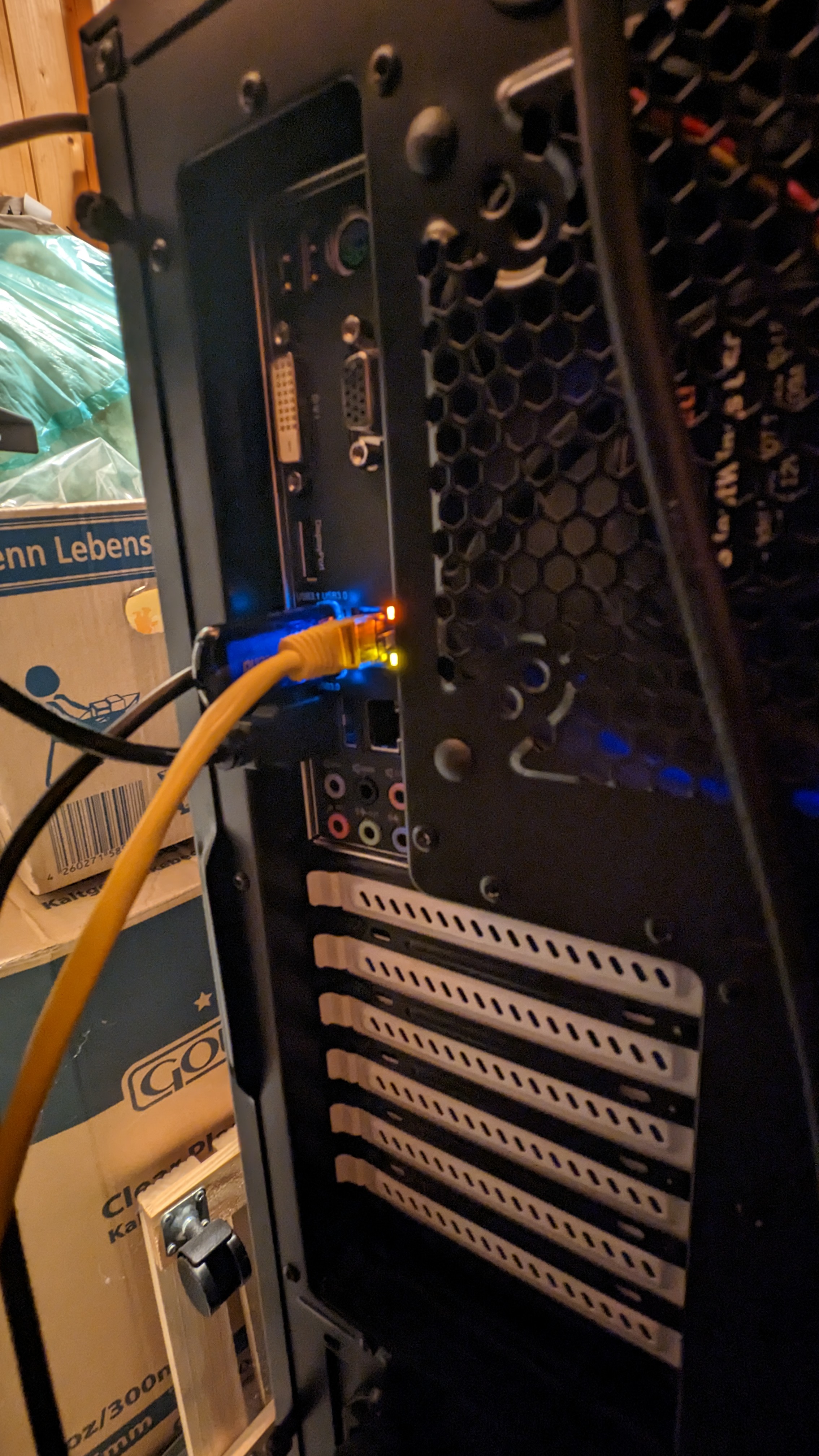

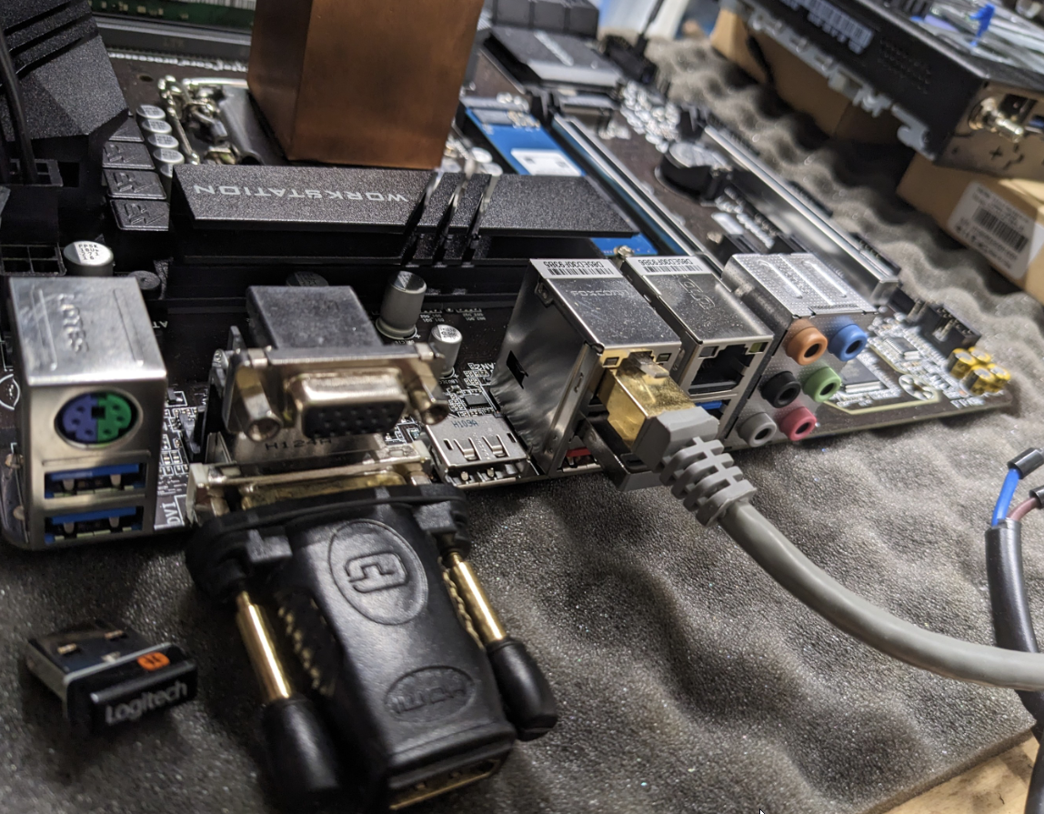

Was mir die Tage beim Messen aufgefallen ist: Ich erreiche C8 nur, wenn ich die linke LAN-Buchse und USB-Buchse verwendet. Also das selbe Verhalten wie beim C246N-WU2, nur dass es bei dem andersherum war.
Nutze ich die rechten Buchsen, erreiche ich nur noch C2. Getestet habe ich allerdings nur mit Unraid 6.9. Eventuell ist das bei neueren Versionen wieder anders. Ist ja meist ein Treiberproblem.

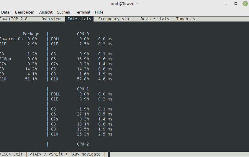

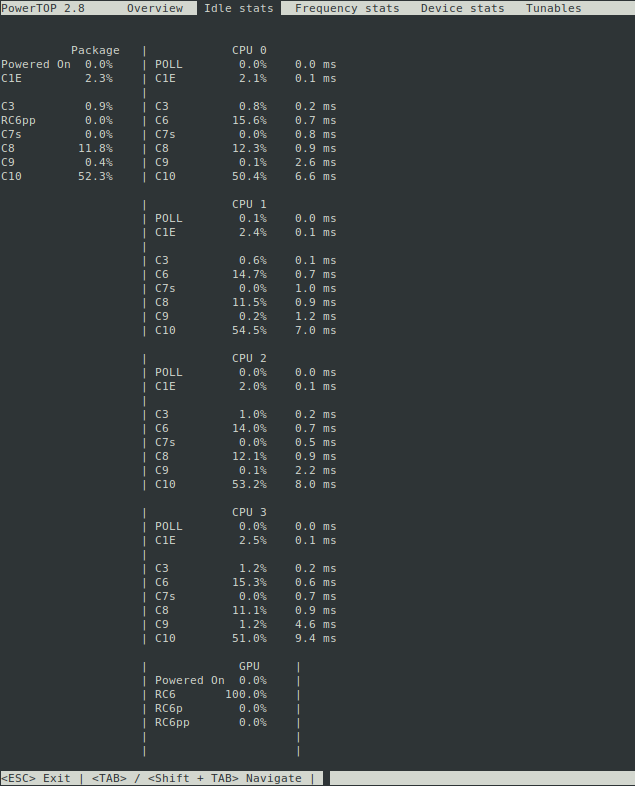

Ich bekomme mittlerweile sogar bis C10
Und so sieht es am Mainboard bei mir aus.
Ich leider immer noch nicht. Welche CPU verwendest du? Turbo aus? Was könnte mir fehlen? Oder hast du evtl keine NVMe verbaut? Wenn doch, welche? In beiden Slots?

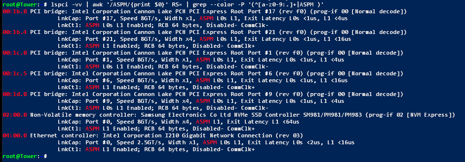

Hier mein ASPM Status mit einer NVMe:

ich leider immer noch nicht. Welche CPU verwendest du? Turbo aus? Was könnte mir fehlen? Oder hast du evtl keine NVMe verbaut? Wenn doch, welche? In beiden Slots?
Ich hab nen I3 9100 drin. Dazu 2 NVME bei de Samsung 970 EVO Plus 1TB. Ob ich den Turbo aus habe kann ich heute abend nachsschauen. Da bin ich mir gerade nicht sicher.
Mein ASPM
root@Tower:~# lspci -vv | awk '/ASPM/{print $0}' RS= | grep --color -P '(^[a-z0-9:.]+|ASPM )'
00:1b.0 PCI bridge: Intel Corporation Cannon Lake PCH PCI Express Root Port #17 (rev f0) (prog-if 00 [Normal decode])
        LnkCap:    Port #17, Speed 8GT/s, Width x1, ASPM L0s L1, Exit Latency L0s <1us, L1 <4us
        LnkCtl:    ASPM L0s L1 Enabled; RCB 64 bytes, Disabled- CommClk-
00:1b.4 PCI bridge: Intel Corporation Cannon Lake PCH PCI Express Root Port #21 (rev f0) (prog-if 00 [Normal decode])
        LnkCap:    Port #21, Speed 8GT/s, Width x4, ASPM L0s L1, Exit Latency L0s <1us, L1 <16us
        LnkCtl:    ASPM L1 Enabled; RCB 64 bytes, Disabled- CommClk+
00:1c.0 PCI bridge: Intel Corporation Cannon Lake PCH PCI Express Root Port #1 (rev f0) (prog-if 00 [Normal decode])
        LnkCap:    Port #1, Speed 8GT/s, Width x1, ASPM L0s L1, Exit Latency L0s <1us, L1 <4us
00:1c.5 PCI bridge: Intel Corporation Cannon Lake PCH PCI Express Root Port #6 (rev f0) (prog-if 00 [Normal decode])
        LnkCap:    Port #6, Speed 8GT/s, Width x1, ASPM L0s L1, Exit Latency L0s <1us, L1 <16us
00:1d.0 PCI bridge: Intel Corporation Cannon Lake PCH PCI Express Root Port #9 (rev f0) (prog-if 00 [Normal decode])
        LnkCap:    Port #9, Speed 8GT/s, Width x4, ASPM L0s L1, Exit Latency L0s <1us, L1 <16us
02:00.0 Non-Volatile memory controller: Samsung Electronics Co Ltd NVMe SSD Controller SM981/PM981/PM983 (prog-if 02 [NVM Express])
        LnkCap:    Port #0, Speed 8GT/s, Width x4, ASPM L1, Exit Latency L1 <64us
04:00.0 Ethernet controller: Intel Corporation I210 Gigabit Network Connection (rev 03)
        LnkCap:    Port #0, Speed 2.5GT/s, Width x1, ASPM L0s L1, Exit Latency L0s <2us, L1 <16us
05:00.0 Non-Volatile memory controller: Samsung Electronics Co Ltd NVMe SSD Controller SM981/PM981/PM983 (prog-if 02 [NVM Express])
