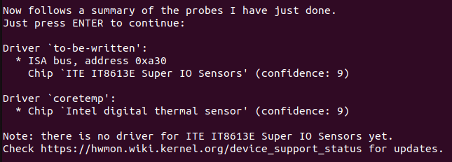

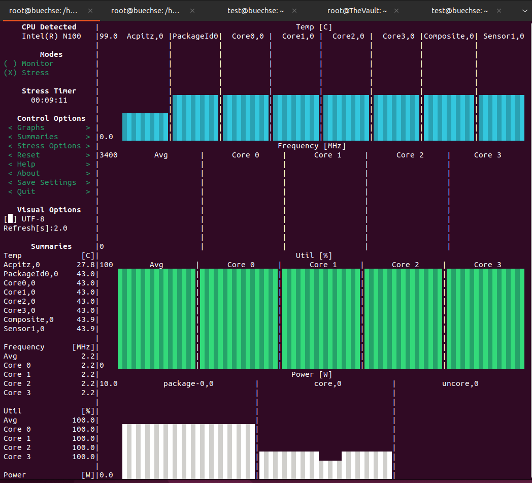

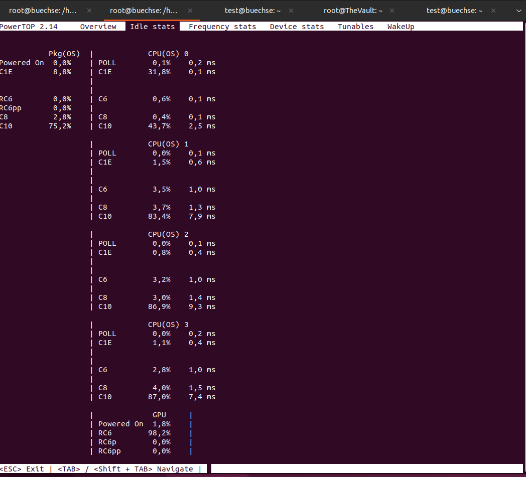

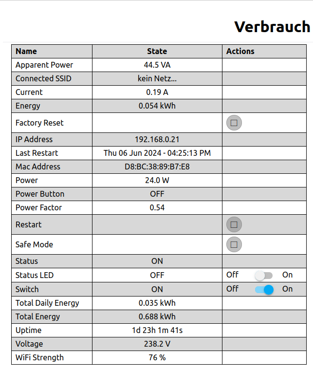

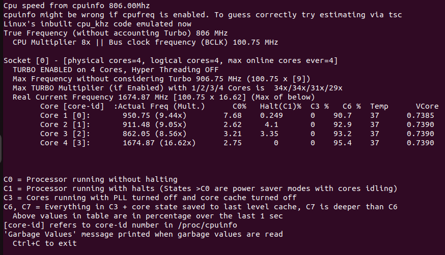

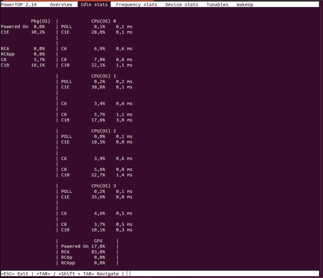

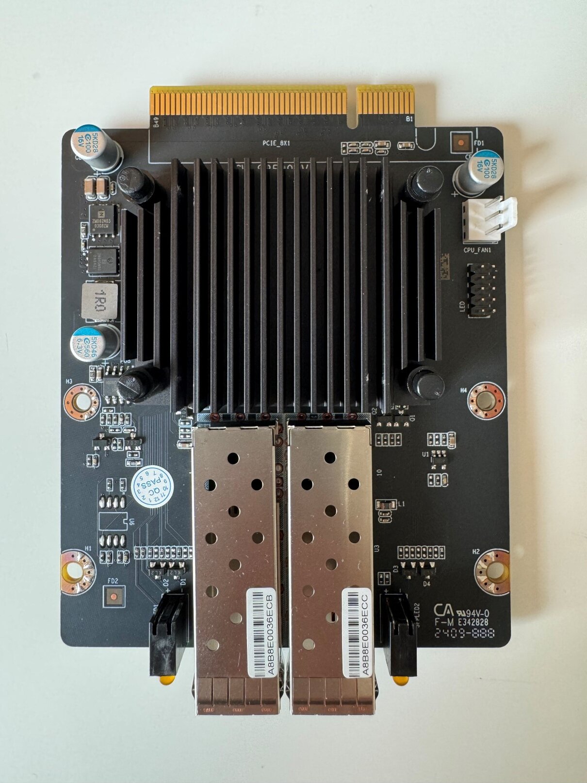

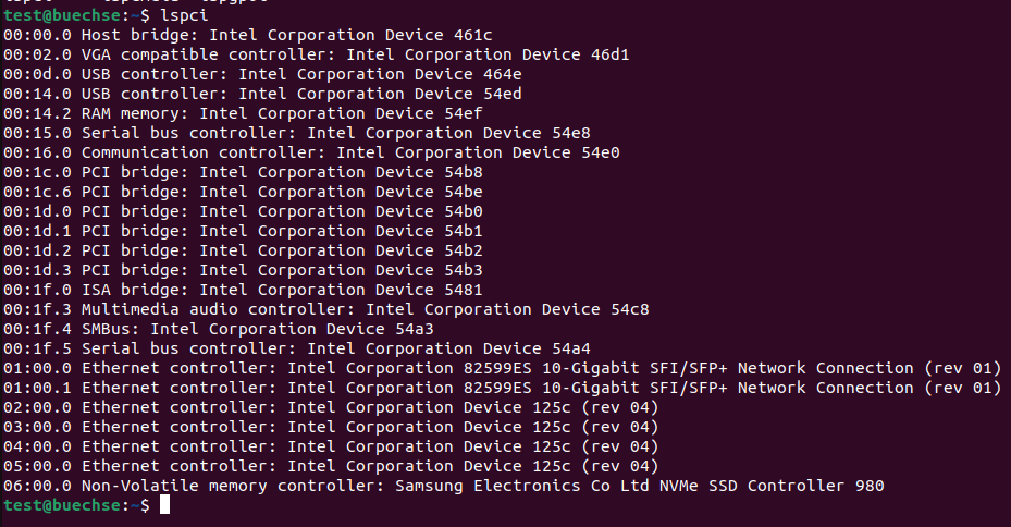

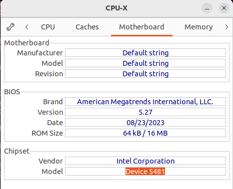

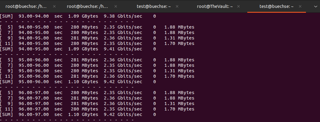

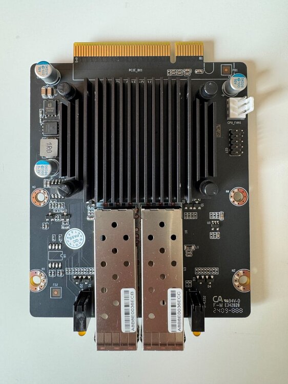

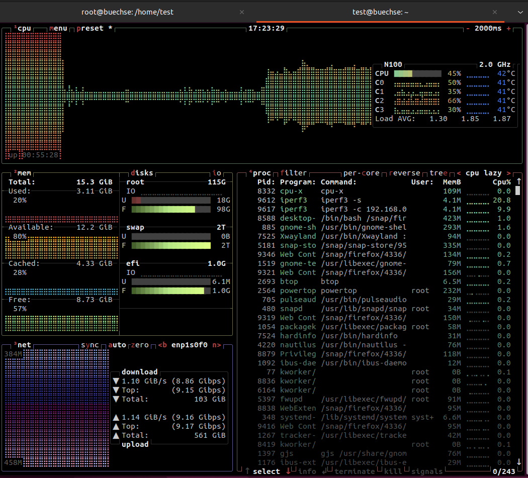

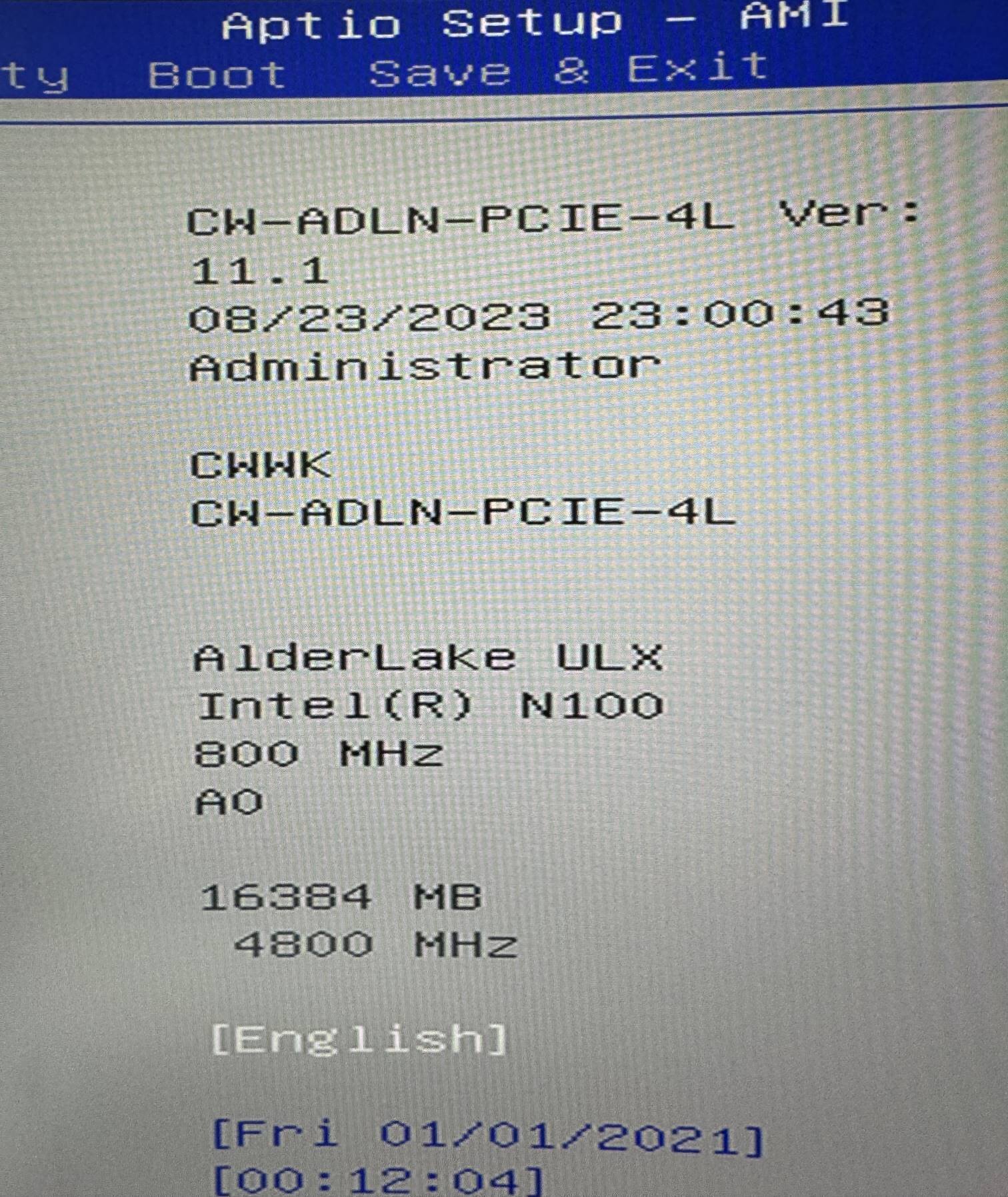

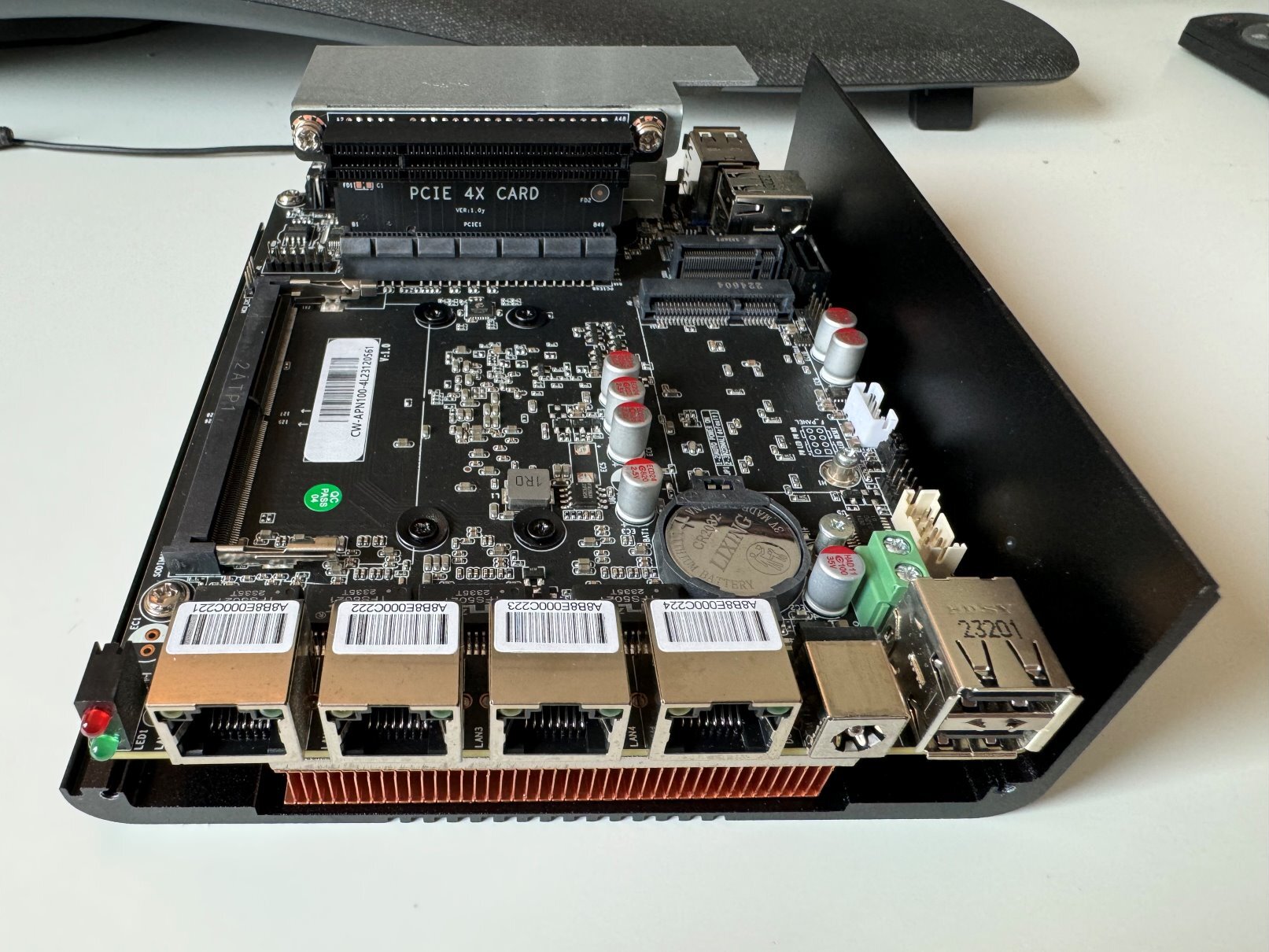

  1. Hallo Community Anbei mein kleiner Testbericht zu meinem (potentiell) zukünftigen Softrouter - dabei handelt es sich um ein solches Modell: Ich plane das Gerät als Router/Firewall einzusetzen. Durch die Dual 10Gbe NIC sollte es für meinen Fiber-Internetanschluss mit max. 10Gbe symmetrisch gut geeignet sein. Das System kam als Barebone und ich habe noch 16GB SO-DIMM DDR5 und eine kleine Samsung NVME mit 128 GB eingebaut. Hier zwei Fotos vom Mainboard und der SFP+ Netzwerkkarte: Das UEFI ist leider schon etwas älter, aber bisher habe ich keine neuere Version gefunden und CWWK hat bisher nicht auf meine Nachfrage nach einem Update reagiert: Wie im Titel erwähnt, handelt es sich bei dem Prozessor um einen Intel N100 (i7z-output): Beim ASPM-Status mit/ohne <pcie_aspm=force> Bootparameter sieht es leider schlecht aus: LSPCI-Output: Sensors-detect: So lange es keinen IT8613E-Treiber gibt, fehlen hier also weitere Systeminformationen, die über <coretemp> hinausgehen. ---------------------------------------------------------------------------------------------------------------- Powertop Alle nachfolgenden Tests habe ich unter Ubuntu 22.04 (statt 24.04) durchgeführt. Irritierenderweise erreicht der Rechner unter 24.04 nämlich nur C3, während es unter 22.04 locker C10 sind. Das OS habe ich auf die NVME installiert, damit meine Testprogramme bei einem Neustart weiterhin verfügbar waren und auch das Booten schneller vonstatten ging. Powertop im Idle-Zustand ohne <powertop --auto-tune>: Wenn ich <powertop --auto-tune> anwende, friert der Desktop ein und ich muss den Rechner per Power-Taste ausschalten. Stückchenweises Probieren hat leider den Stromverbrauch nur unwesentlich gesenkt und auch beim vorsichtigen Vorgehen habe ich es bisher nicht geschafft herauszufinden, welches Tuning zur Systeminstabilität führt. Deshalb habe ich alle weiteren Tests ohne Tuning durchgeführt! Positiv ist, dass C10 praktisch augenblicklich nach dem Bootvorgang erreicht wird. Dabei liegt der Verbrauch (gemessen über eine Athom ESPhome Steckdose) bei ca. 15.4 W ohne Netzwerkkabel, mit USB-Wireless Tastatur-Dongle. Für mich ist das erstaunlich viel, aber beim oben angezeigten ASPM-Zustand wohl auch zu erwarten. ------------------------------------------------------------------------------------------------------- Performance und Verbrauchstests Als nächstes habe ich mit <stress> und <s-tui> eine Weile getestet. Dabei sind die Temperaturen mit 43° und einer Lüfterdrehzal von 1200 rpm (noch angenehm leise) meiner Ansicht nach gut: Die <btop>-Ausgabe sieht wie immer farbenprächtig aus: Ich habe auch einen Prime-Test gestartet, um die CPU noch ein wenig mehr zu stressen und den Maximalverbrauch (27.2 W) des Systems herauszufinden (1x 2.5 Gbe und 2x 10m AOC SFP Kabel): Die Netzwerkperformance habe ich mit <iperf3> gegen meinen Unraid Server getestet, der eine Intel X710 NIC verbaut hat. Test über eine der 2.5 Gbe NICs: Der Durchsatz sieht für mich ganz gut aus. Der Stromverbrauch ist natürlich mit 17.6 W leicht erhöht. Test über einen 10 Gbe Port: Wieder guter Durchsatz, bei Standard MTU und ohne sonstige Tweaks. Erfreulich ist auch der relativ niedrige CPU Takt von ca. 1300 MHz. Powertop zeigt, dass die CPU sich überwiegend langweilt: Zum Abschluss noch der Test, der mich am meisten Interessiert....die gleichzeitige Verwendung beider 10Gbe NICs. In meinem Router-Anwendungsfall benötige ich im Worstcase volle Down- und Upstream-Bandbreite. Insgesamt also 20 Gbe Bandbreite zuzüglich eines relativ vernachlässigbaren Anteils für den Rückkanal. Da ich <iperf3> sowol auf dem Server als auch auf dem Testgerät als Client und Server starten musste, poste ich hier mal den btop-Screenshot. Der Durchsatz ist im unteren linken Quadranten dargestellt - interessant ist auch die CPU-Frequenz und die Prozessorauslastung: Es werden also 9.15-9.17 Gbe erreicht, wobei die CPU durchaus noch Luft nach oben hat. Das wäre für mich absolut ausreichend. Powertop überrascht mich mit einem relativ hohen Anteil an C10-State: Der Stromverbrauch ist mit 24W in dem Fall allerdings schon relativ hoch: ---------------------------------------------- Mein Fazit: Für meinen Softrouter-Anwendungsfall mit 10Gbe Internetanschluss hat die kleine Kiste definitiv genügend Leistungsreserven. Negativ fällt der hohe Stromverbrauch auf, der sich übrigens durch das Herausziehen der Netzwerkkabel nur um 2.3 W senken lässt, aber auch im Idle-Zustand nicht unter etwa 17.7 W mit zwei angeschlossenen AOC-SFP-Kabeln fällt. Gewünscht hätte ich mir hier etwas zwischen 10-13W Gesamt-Idle-Verbrauch. Als Hauptursache sehe ich den miesen ASPM-Zustand, wobei mir hier nicht ganz klar ist, warum super C10-States erreicht werden. Bei meinen anderen Unraid-Builds hatte ich immer das Problem, dass ich mich ZUERST darum kümmern musste das ASPM aktiviert war, bevor solche C-States überhaupt erreichbar waren. Ausserdem lassen sich die PLs im UEFI nicht einstellen, sondern nur ein "Thermal Offsett", der zwar letztlich die CPU stark limitiert, aber den Gesamtverbrauch kaum beeinflusst. Die Wärmeentwicklung und Lautstärke gehen für mich dagegen in Ordnung. Die Lüftergeschwindigkeit lässt sich über 3 Temperaturstufen im UEFI einstellen, sodass der Lüfter in meinem Fall tatsächlich erst ab 42° anläuft (gerade noch angenehm säuselnd) und ab 60° mit voller Geschwindigkeit wie eine Turbine klingt. Soweit mein kleiner Review/Testbericht. Für Fragen und ergänzende Messungen bin ich diese Woche noch zu haben, falls jemand Bedarf sieht. Grüsse, Sebastian

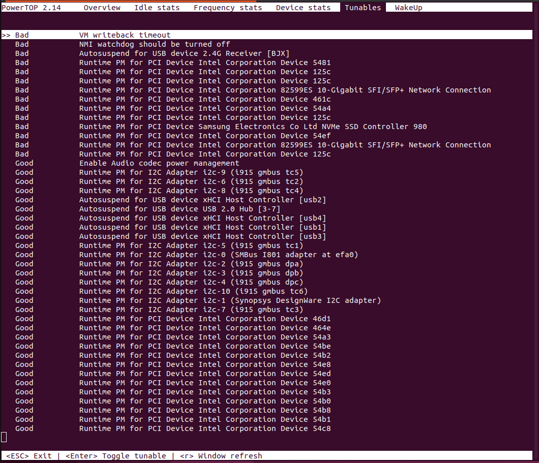

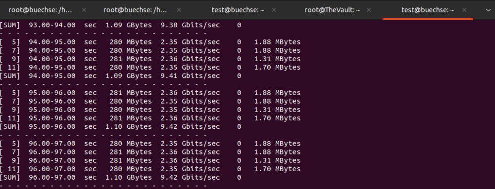

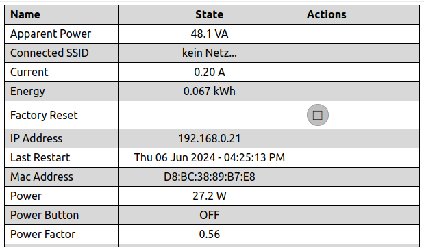

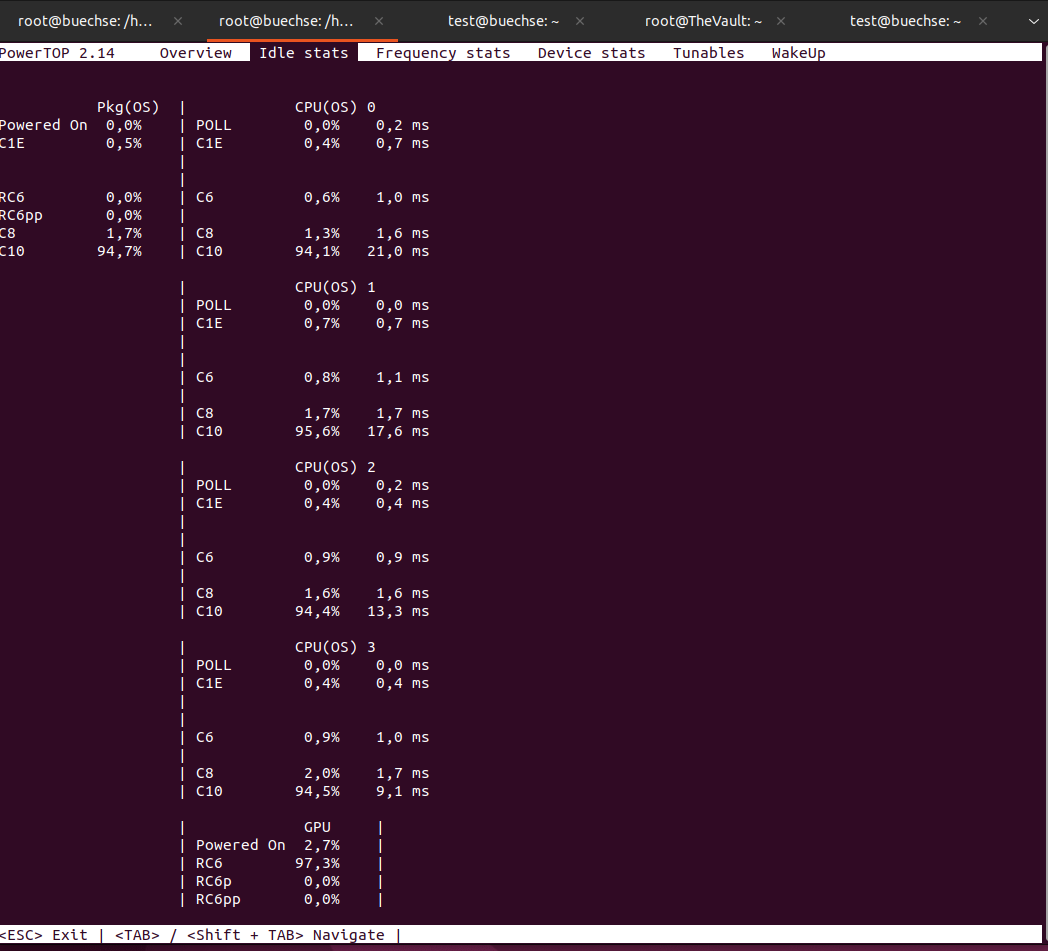

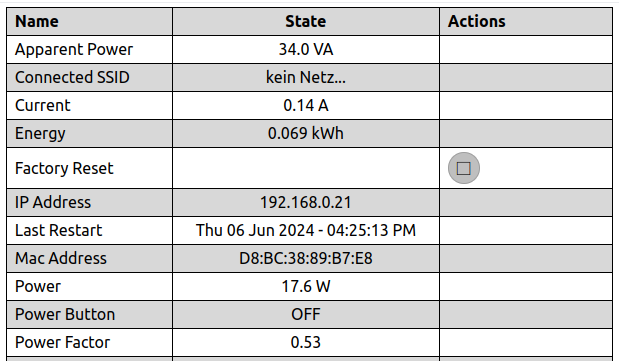

  15. Guten Morgen Alturismo Ich habe gestern ebenfalls manuell die ASPM-Einstellungen von zwei NICs gesetzt, um die Auswirkungen auf den Stromverbrauch und die C-States zu prüfen (siehe meinen Post dazu). Bei mir war es so, dass ohne ASPM die C--States nie über C3 hinausgingen und der Stromverbrauch ca. 6-10W höher war als mit erzwungenem ASPM. Bei allen drei Boards, mit denen ich in der Vergangenheit experimentiert habe (2x B550 und 1x X670e), hingen schlechte C-States und damit ein grosser Teil des Grundverbrauchs damit zusammen, dass ich PCIe Slots oder Geräte genutzt habe, die direkt an der CPU angebunden waren. Sobald ich NICs oder NVMEs oder auch Controller in Slots des Chipsatzes gepackt habe + ASPM enabled konnte ich durchweg mindestens C6 erreichen, wo vorher nur C3 möglich war. Mein Kontron Board ist die einzige teilweise Ausnahme die ich kenne. Es erlaubt C10 mit einer NVME direkt an der CPU und einer am Chipsatz - aber nur, wenn ich den 2.5Gbe Onboad Controller deaktiviere. Diese NIC hängt dann auch glatt wieder an einer CPU-Lane und ermöglicht nur noch C2. Grüsse aus der Schweiz!
