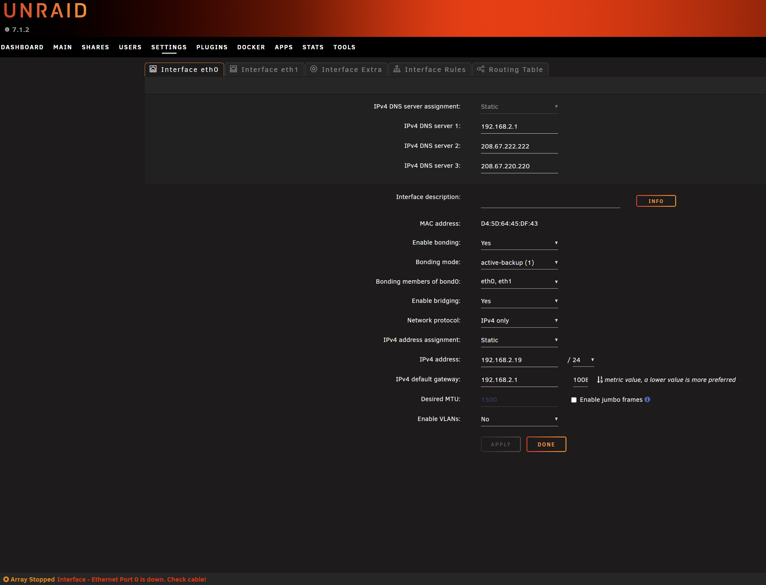

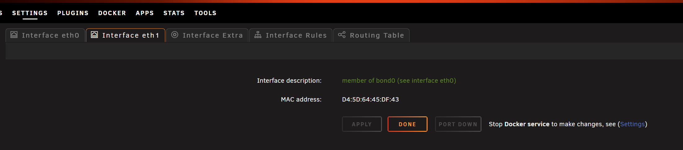

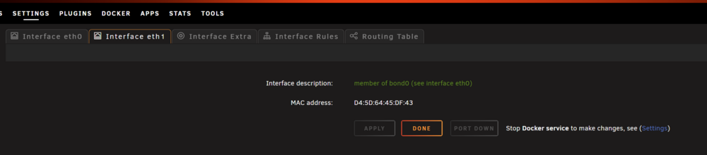

  2. Danke für die tolle Hilfe hier. Ich schätze mal das der Bond daraus resultierte weil ich vor knapp 2 Jahren die Mellanox 10Gbe eingebaut hatte in dem bestehenden Unraid System. Ich habe nachdem ich der Beschreibung von @MAM59 gefolgt bin, die Onboard 1Gbe im Bios deaktiviert. Jetzt ist nur noch die Mellanox 10Gbe aktiv. Der Verbindungsfehler tritt jetzt nicht mehr auf :-)

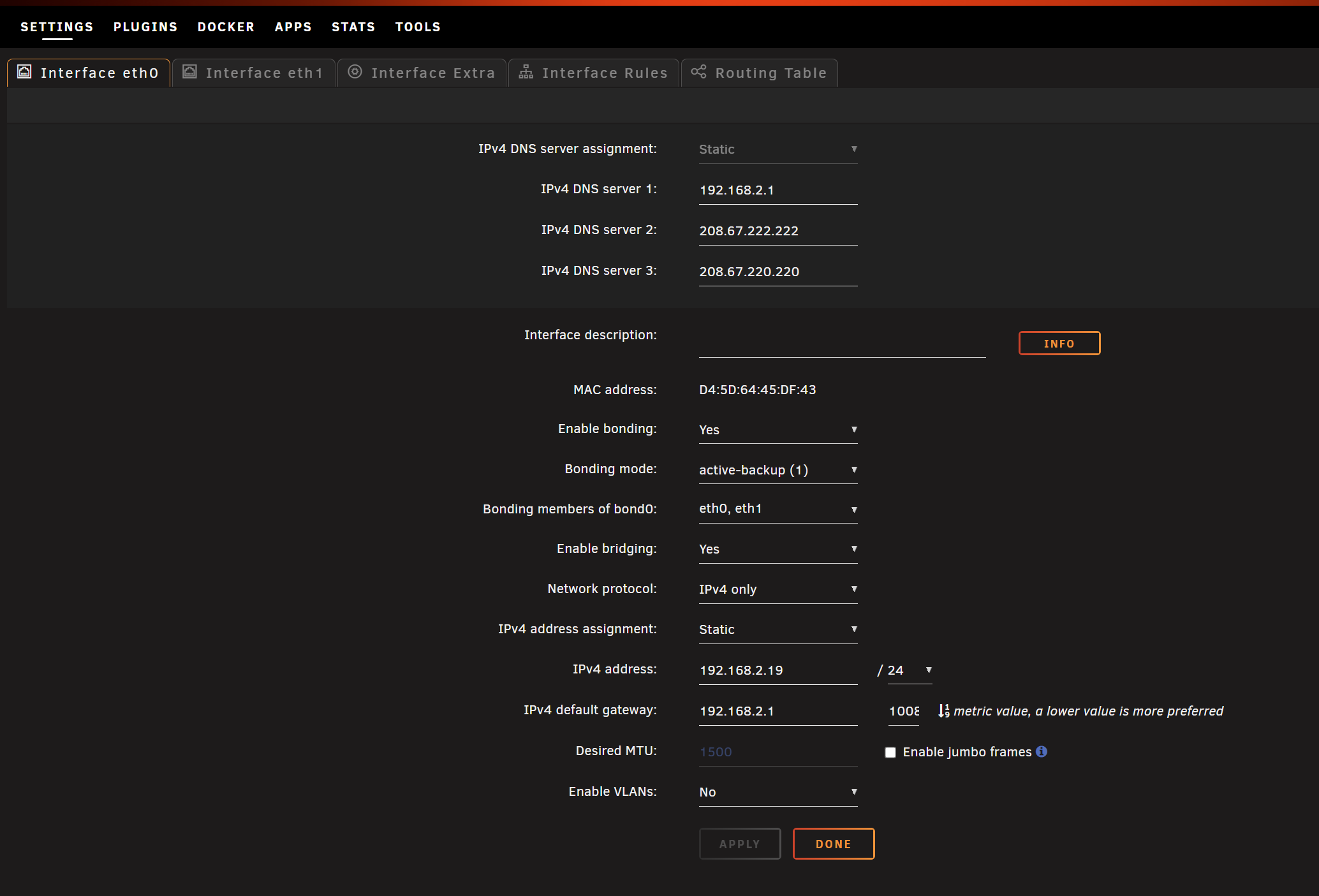

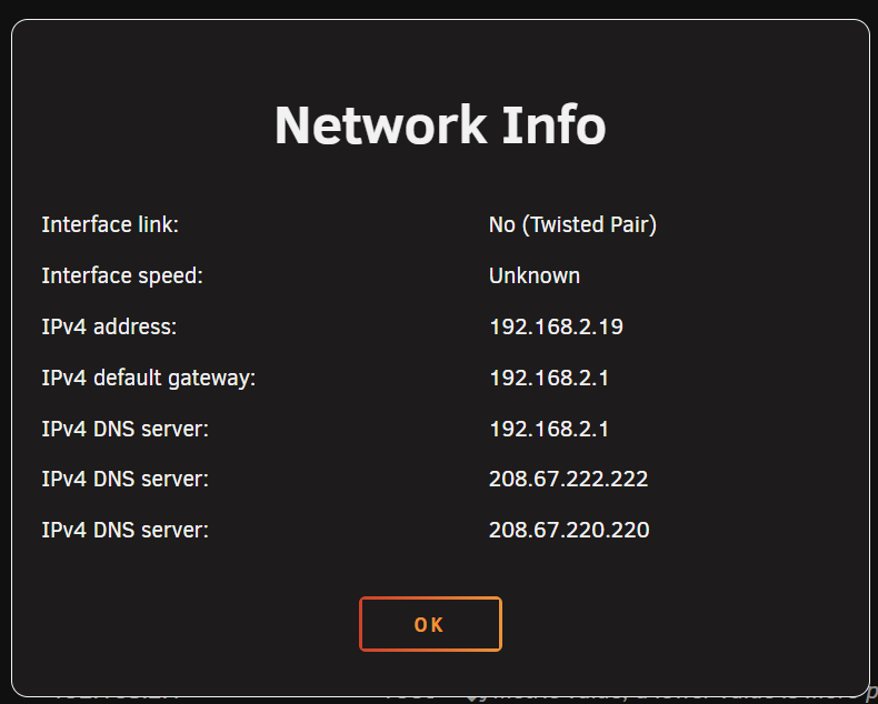

  3. Ich sehe unten auch eine Meldung bezüglich des Ethernet Ports.
  4. So sieht es bei meinem Server aus. Ich habe eine Melanox 10Gbe installiert.

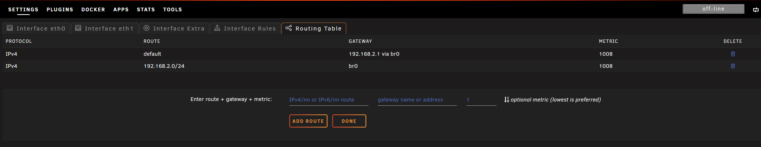

  5. Danke für die Info. Wo stelle ich denn die Defaultroute ein? In Unraid selbst? Ich habe nie was bewusst verstellt gehabt
  6. Hallo zusammen. Ich habe jetzt mal folgende Versuche gemacht. Wenn ich es richtig interpretiere kann Unraid nach draussen kommunizieren, oder sehe ich das Falsch? root@Eframeserver:~# traceroute www.heise.de traceroute to www.heise.de (193.99.144.85), 30 hops max, 60 byte packets 1 Eframeserver.fritz.box (192.168.2.19) 100.080 ms !H 100.068 ms !H 100.060 ms !H root@Eframeserver:~# traceroute fritz.box traceroute to fritz.box (192.168.2.1), 30 hops max, 60 byte packets 1 fritz.box (192.168.2.1) 0.662 ms 0.893 ms 1.081 ms root@Eframeserver:~# traceroute p3e9bf1dc.dip0.t-ipconnect.de traceroute to p3e9bf1dc.dip0.t-ipconnect.de (62.155.241.220), 30 hops max, 60 byte packets 1 Eframeserver.fritz.box (192.168.2.19) 953.136 ms !H 953.118 ms !H 953.107 ms !H root@Eframeserver:~# traceroute 62.157.251.38 traceroute to 62.157.251.38 (62.157.251.38), 30 hops max, 60 byte packets 1 Eframeserver.fritz.box (192.168.2.19) 2310.650 ms !H 2310.632 ms !H 2310.624 ms !H

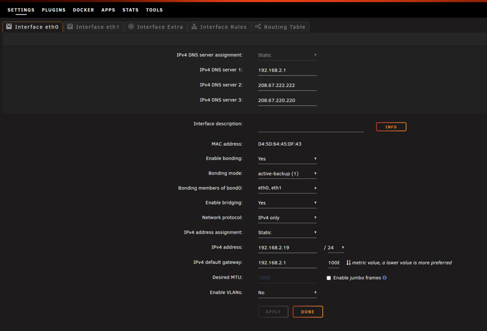

  7. Hallo zusammen. Seit einigen Tagen habe ich das Problem wenn ich in der Menüleiste "Apps" anklicke bekomme ich nach einiger Zeit folgende Fehlermeldung. Auch kann ich keine Updates für den die Docker Apps und für die Plugins mehr durchführen. "Download of appfeed failed. Community Applications requires your server to have internet access. The most common cause of this failure is a failure to resolve DNS addresses. You can try and reset your modem and router to fix this issue, or set static DNS addresses (Settings - Network Settings) of 208.67.222.222 and 208.67.220.220 and try again. Alternatively, there is also a chance that the server handling the application feed is temporarily down. See also this post for more information Last JSON error Recorded: Syntax error". Jedoch hatte ich an den Einstellungen nichts geändert gehabt. Die empfohlenen Settings sind auch eingetragen. Woran kann das liegen? Gruss Ralf
