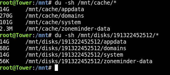

Hm, so sieht das gerade aus, nachdem ich mit MC alles kopiert habe:
Bei dem rsync Befehl bekomme ich seltsamerweise jede Menge Ausgabe.
Wie kann man das denn wieder ändern mit den Nullen?
Edited by BigChris
Bei rsync kommt aber meist nur "t", dh die Zeit der Dateien unterscheidet sich, aber kein "s" für Größe ist anders? Ansonsten würde ich sagen, dass du einfach den rsync ohne dry-run ausführst. Dann hast du eine 1:1 Kopie.

root@Tower:/mnt/cache# du -sh /mnt/cache/*
14G     /mnt/cache/appdata
270G    /mnt/cache/domains
101G    /mnt/cache/system
2.3M    /mnt/cache/zoneminder-data
root@Tower:/mnt/cache# du -sh /mnt/disks/191322452512/*
14G     /mnt/disks/191322452512/appdata
68G     /mnt/disks/191322452512/domains
14G     /mnt/disks/191322452512/system
56K     /mnt/disks/191322452512/zoneminder-data
Ja, rsync berücksichtigt sparse erst, wenn man das Flag setzt:
--sparse
Keine Ahnung ob das auch noch geht, wenn die Datei schon auf dem Ziel ist. Probier einfach mal.
Ansonsten spielt das aber keine Rolle. Du kannst dann weiter machen. Sparse kann man jederzeit nachholen. Kommando liefere ich dir dann morgen.
Wichtig ist jetzt wie gesagt nur noch, dass kein appdata oder Domain oder system auf einer der Array Disks liegt.
Wenn nein, kannst du docker wieder in Betrieb nehmen.
