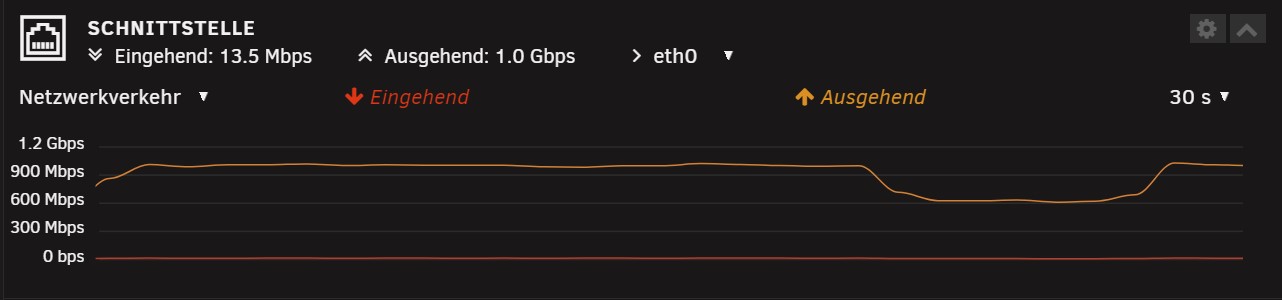

  13. Hier mal eine etwas aussagekräftigere Grafik. Das ist der Kopiervorgang im Array mit Verifizierung von Datenträger 1 (Seagate Barracuda 6TB) auf Datenträger 6 (Seagate ST18000NM003D 18TB) über den WIN-PC.

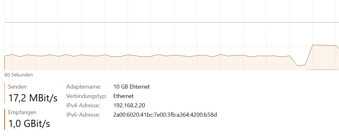

  14. @Ford Prefect Habs jetzt mal ein der Praxis getestet. Wie Du schon geschrieben hast hat die Einstellung der MTU keinen großen Einfluss auf die Datenrate. Habe alle Geräte auf MTU1500 stehen. Komme damit problemlos auf den vollen Datendurchsatz. Das ist jetzt beim kopieren über das Netzwerk von einer Array Festplatte auf eine andere im Array
