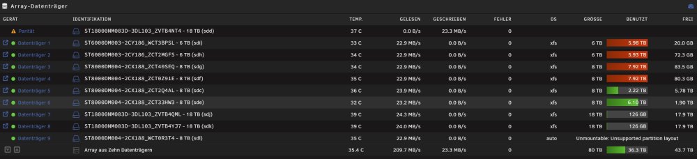

Hallo. Eine Frage bezüglich der Einstellung für die MTU Ich habe einen Unraid Server mit einer Mellanox ConnectX-3 und eine Win Pc mit der Mellanox ConnectX-3. Beide habe ich auf einen QNAP QSW-2104-2S 2ports 10GbE SFP+ 5port Switch angeschlossen. Es sind auch noch zwei weitere Geräte mit 1GBe dort angeschlossen. Meine Frage ist dahingehend: Kann ich die MTU für den Unraid Server und dem Win -PC auf MTU 9000 einstellen, und die anderen beiden Geräte auf MTU 1500 belassen? Hatte schon im Forum gesucht jedoch nichts dazu gefunden.

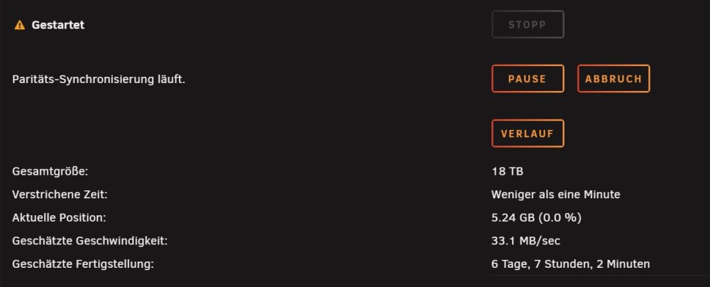

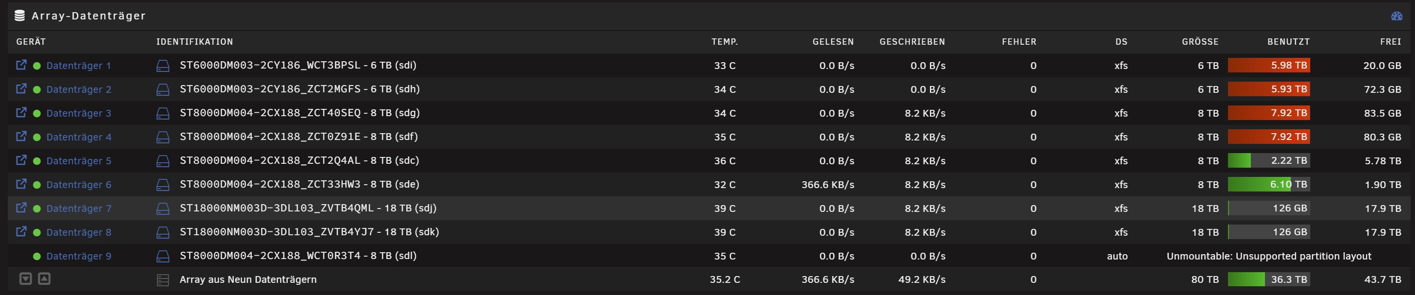

Ich danke ganz herzlich @MAM59 und @DataCollector für diese tolle Hilfe. Habe jetzt erstmal 3 HDD vom SATA Controller (Renkforce) entfernt. Jetzt hängen noch 4 Platten dran. Das fällt aber nicht auf. Sind jetzt gut 4 MB/s mehr. Werde mir eine CPU mit Grafikeinheit und ein Mainboard mit wenns geht mit bis zu 8 SATA Anschlüssen holen. Tendiere da wieder zu AMD hin, oder ist ein Intel System die bessere Wahl? Hab heute schon soviel gelesen bezüglich dessen, jetzt bin ich ganz durcheinander.

Ja. Die habe ich auch an einem der internen SATA angeschlossen. Genauso die Parity Platte.

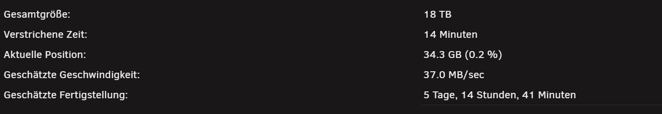

Ich kann mir vorstellen das es am SATA Controller liegt. Vielleicht bringt dieser nicht die Transferraten. Hier kurz die technische Beschreibung für den Controller. Renkforce-rf-2748532-10-port-sata-controller-pcie-x4 10 Port 6 Gbit/s AHCI SATA III Hostadapter Interner 6 Gbit/s SATA III 10 Port PCIe Gen2 2 Lane Hostadapter Unterstützt PCIe 1.0 und PCIe 2.0 Mainboards Kompatibel mit 10 Gbit/s x2 PCI Express 2.0 Erfüllt vollständig die Serial-ATA-Spezifikationen 3.0 Unterstützt eine SATA III Übertragungsrate von 6,0 Gbit/s, 3,0 Gbit/s oder 1,5 Gbit/s Unterstützt HDD, SSD, Optische und Blu-Ray-Laufwerke mit SATA I, SATA II und SATA III Unterstützt ATA- und ATAPI-Befehle Unterstützt Native Command Queuing (NCQ) Unterstützt KEINEN SATA-Port-Multiplier Low-Profile PCIe-Formfaktor SATA Hot-Plug-Fähigkeit Stiftleisten auf der Platine für den Anschluss einer HDD-LED Integrierte AHCI-Treiberunterstützung für 64-Bit / 32-Bit Windows 8, Win7, Vista, 2008, 2012, Linux und Mac 10.x OS, kein zusätzlicher Treiber benötigt Wäre ein LSI Broadcom SATA/SAS HBA 9201-8i 6g 8port intern IT-Mode oder LSI 9211-8i HBA bulk, intern SAS 6Gb/s, PCIe 2.0 x8 (LSI00194) die bessere Alternative?

Hier ist mein Diagnostic File. eframeserver-diagnostics-20231110-0854.zip

Hab ich gemacht. Trotzdem ändert sich dort nicht viel. Also wie ich deine Aussage deute ist das nicht normal?

Nein, ich lasse momentan nur die Parität laufen sonst nichts

Wenn ich aus dem Array raus kopiere zum PC komme ich auf ca. 180 MB/s
Festplatte trotz preclear nicht im Array möglich

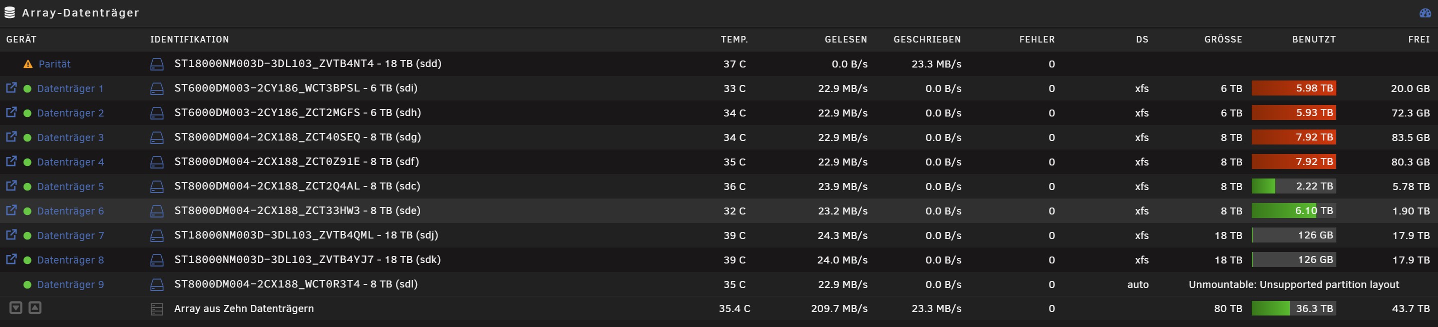

Nein. Alle Platten sind relativ neu. Größer > 2022. Vielleicht liegt es an meinem LSI Controller ich weiß nicht.

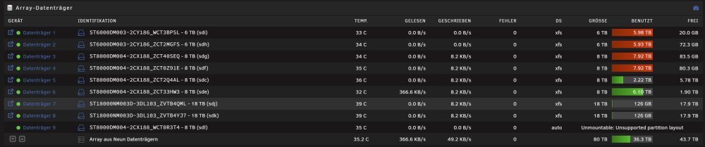

Das muss man esrtmal finden. Dachte diese Meldung steht dann im Array neben dem Drive 9. wieder was gelernt. Menno was würde ich ohne Dich machen??? DANKE

Ja. Muss ich dann erst die Parität Platte abwählen und kann dann kann ich die Platte hinzufügen?

Aber das "New config" hatte ich davor gemacht. Also für die Platten die im Array waren ohne die Platte die ich neu hinzufügen möchte

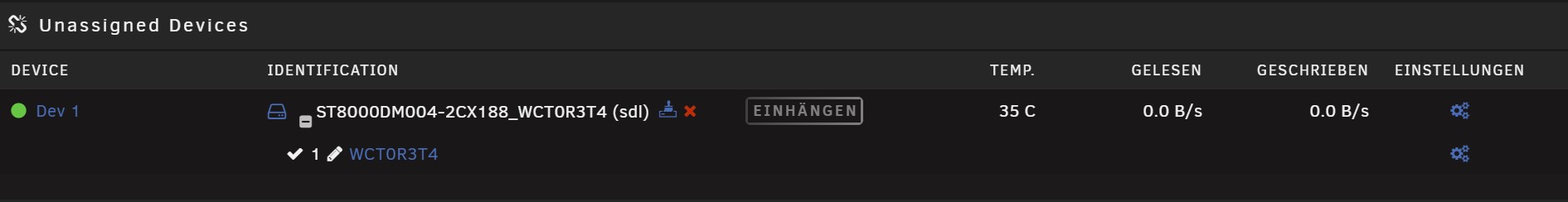

Wollte sicher gehen. Trotzdem weiß ich nicht wieso die precleared HDD nicht akzeptiert wird.

Jetzt wurde leider nur 1 Screenshot hochgeladen in den Beitrag
