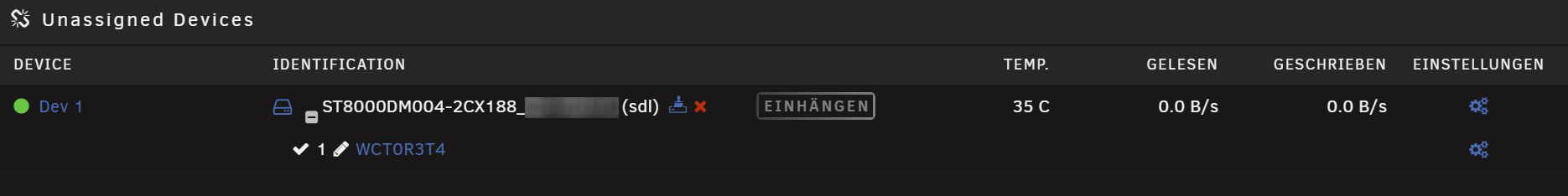

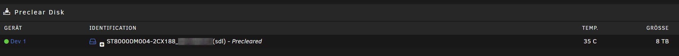

Die neue HDD hat auch den Status precleared.

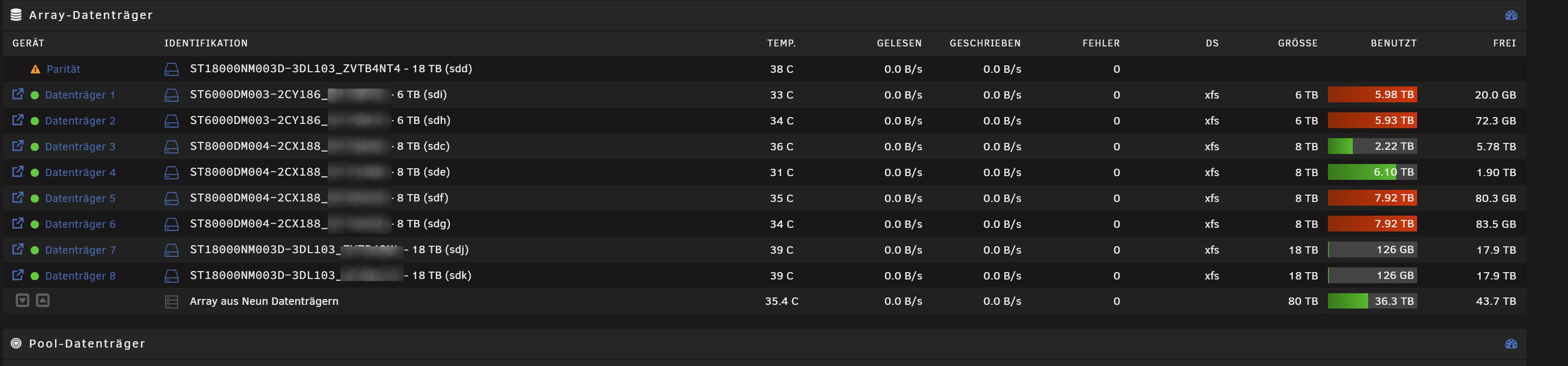

Was meinst Du damit? Es war vorher im Array eine andere Platte auf dem Slot. Jedoch habe ich das Arry mit "New Config" neu angelegt gehabt
Festplatte trotz preclear nicht im Array möglich
Meine Vorgehensweise war: Array gestoppt. Unraid neu gestartet. Platte der Disk 9 zugeordnet. Statt grün kam nur das blaue Viereck und die Meldung unterhalb.
Ja ich wollte nur eine neue Platte precleard hinzufügen. Auf dem Slot war vorher auch keine andere Platte drauf

Wo liegt der eventuelle Fehler den ich gemacht habe? Eine weitere Frage bezieht sich auf die Parity Synchronisation. Kann ich die neue Festplatte einfügen ohne das ich dann die laufende Parity Synchronisation von vorn neu starten muss? In meinem Fall habe ich zwei Festplatten nach dem Preclear hinzugefügt. Das funktionierte komischer Weise. Danach habe ich für das neue Array die Parity Synchronisation gestartet gehabt.

Jedoch bekomme ich dann die Meldung das das Array nicht gestartet werden kann. Hier ein Screenshot davon. Bekomme auch keine Meldung das die Festplatte Formatiert werden kann für das Array

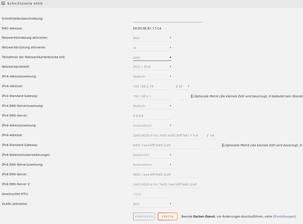

Vorher habe ich immer mit der eth0 auf meine Shares zugegriffen. Das ging auch mit dem Benutzer "root". Darüber ging auch der Zugriff per Browser auf die GUI. Geht auch immer noch alles über eth0 Kann ich nicht 2 Netzwerkkarten verbauen um mit eth1 (10 GBe) direkt Daten von den Shares auf meinen Win PC zu schieben?

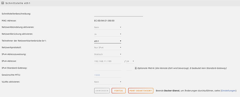

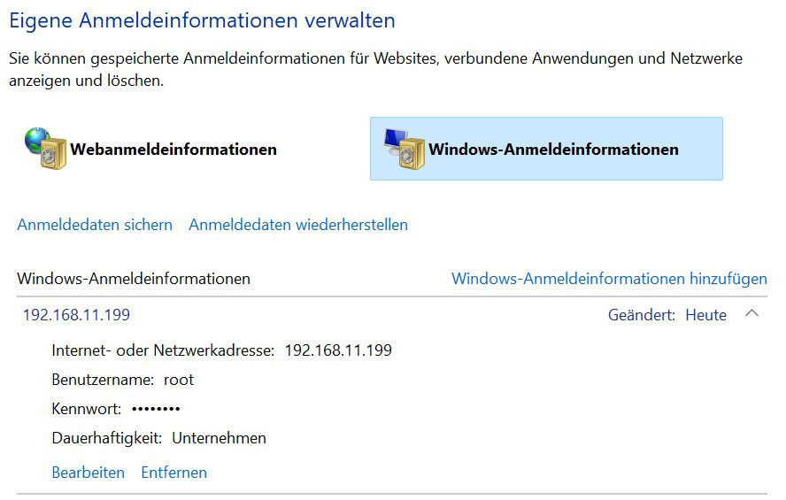

Erstmal Danke für die schnellen Antworten. Bin mal euren Empfehlungen gefolgt. Es geht leider trotzdem nicht. Hatte in der Benutzerverwaltung von Win die Anmeldeinformationen entfernt gehabt. Dann einen Eintrag für den Unraid Server gemacht. Danach nochmals versucht und wieder wurde der Zugriff verweigert. Über die eth0 kann ich auf Unraid zugreifen. Jedoch nicht über die eth1. Hier mal die Konfiguration der eth1 in unraid.
