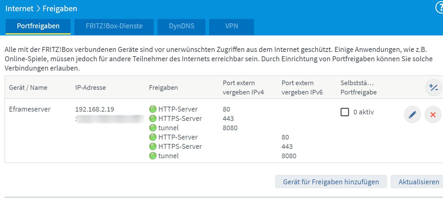

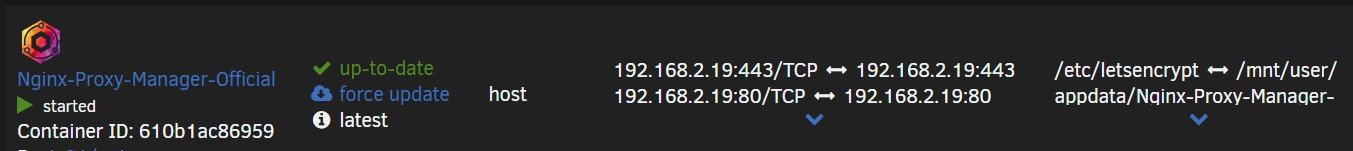

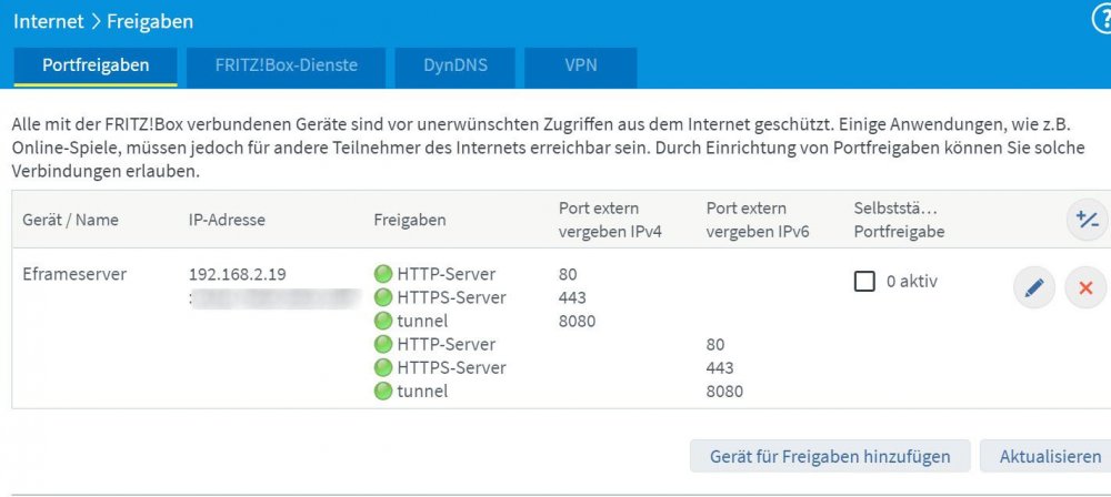

  13. Sorry, aber ich habe gesehen das hier oft mit Abkürzungen hantiert wird. Werds mir merken. Jein. Ich habe einen DS-Lite Anschluss und der stellt keine öffentliche IPv4 zur Verfügung. Durch das ssh mit Reverse TCP Port Mapping habe ich aber die Möglichkeit mit einer festen IPv4 Adresse ( die vom Virtual Private Server) von extern auf meinen Unraid-Server zu Hause zu kommen. Ich habe eine Hauptdomain und dazu zwei Subdomains die mit der DNS auf den Virtual Private Server zeigen. Diese Domains mochte ich dann aber mit z.B. Nextcloud oder Filebrowser auf meinem Unraid-Server verknüpfen. Wie ich bisher mir beigebracht habe muss alles erstmal auf den Port vom Nginx Proxy Manager gehen. Und dann muss dort konfiguriert werden wenn z.B. xyz.meinedomain.de dort anklopft zu welcher Dockerapp weitergeleitet werden soll. Und da liegt bei mir der Hase im Pfeffer. Ich komme nicht drauf wie ich das umsetzen kann.
  14. Danke schonmal an alle für das Interesse an dem Thema. @sonic6 Der Tunnel funktioniert. Der Port 8080 wird ja scheinbar am Unraid angesprochen. Mein Problem ist, das ich jetzt am dem Part festhänge wo es darum geht wie setze ich meine Domain und Subdomains ein, damit ich diese dann auch von extern auf meinem Unraid erreichen kann. Also muss deren DNS-Einträge die IP vom VPS haben oder der IPv6 vom Unraid Server, und wie unterteile ich dann die Verlinkung zu den Docker Containern?
