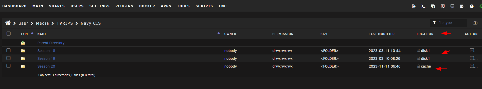

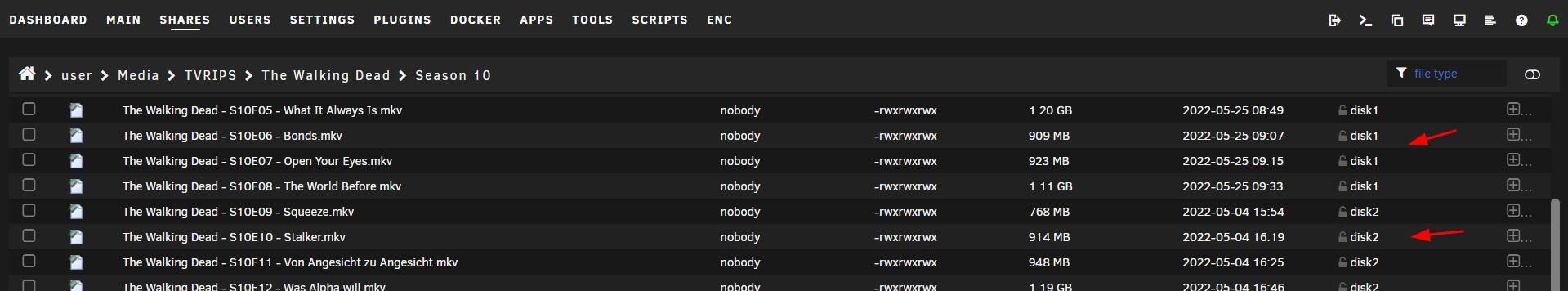

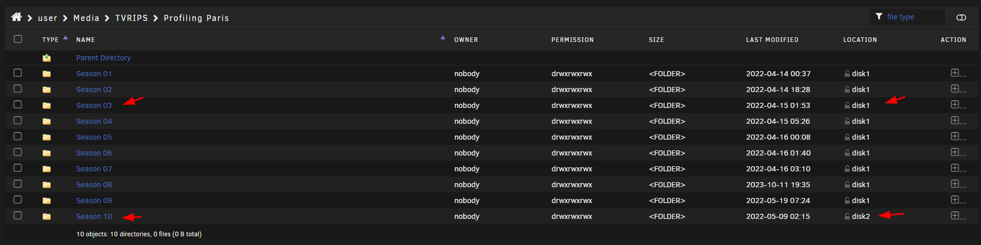

das ist so nicht ganz richtig und kommt darauf an wie das System die Verzeichnisse "cached", Beispiel, Serien liegen hier auch verstreut ...
wenn ich jetzt aktuell Folgen aus Season 20 schaue, dann geht hier auch keine Platte (Bsp. Disk1) an ...
oder anderes Beispiel
wenn ich jetzt Season 3 schaue, ist disk1 an, schaue ich Season 10, ist disk2 an ... aber nicht beide ...
und gleiches gilt auch wenn die Folgen sogar unterschiedlich innerhalb der Season liegen ...
jetzt muss man fairerweise sagen, das liegt am caching des Fuse Systems ... und auch hier ist das so, nach einem Neustart dauert es 2 - 3 Tage bis das recht zuverlässig so funktioniert, nach Neustart oder sleeps ... ja, da wachen die Platten schneller auf, das kann man jetzt noch forcieren mit dem cache dirs plugin um die Verzeichnisse mit Inhalt besser zu cachen, braucht aber etwas Leistung ;) und RAM ...
