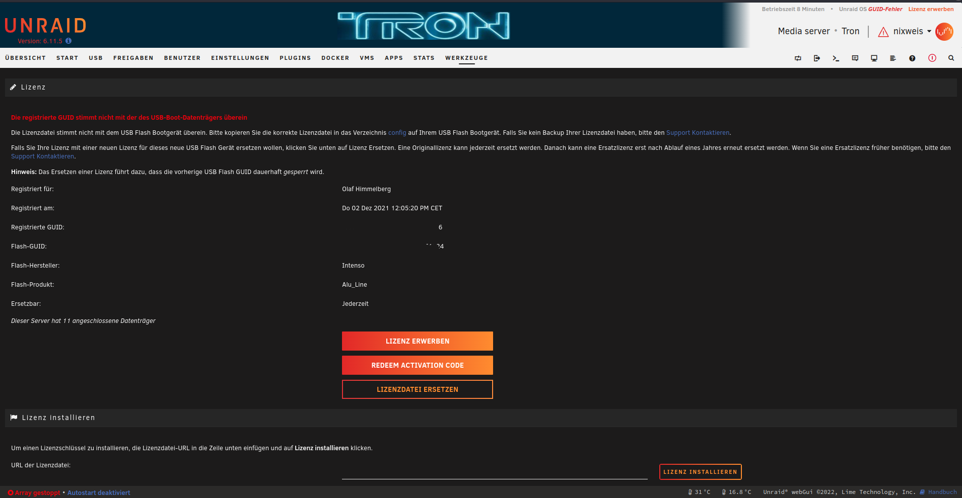

Nein, da ist noch alles da, nur "Überschrieben", die Entwickler geben dir die Möglichkeit die alte Config einzuspielen, dazu müsste man aber erstmal eine haben 🙂 Natürlich habe die die Vorhandene Config eingelesen, ist aber klar die gleiche, Fenrus hat einfach die Config überschrieben und nicht mal eine .old oder so angelegt. Wenn man kein Backup hat, hat man ein Problem, nun ich habe ein Backup, komme aber nicht ran weil ich keine Linzenz für den neuen Stick Abrufen kann, Teufelskreis und das Montags 🙂 Nein.... es war beides 🙂 Denn wenn man von Fenrus kein Update hat oder nicht an sein Update rankommt, hat man ein Problem 🙂 Das ist mir schon bekannt, aber wenn ich dafür zahle, (was hier ja nicht der Fall ist, hier bin ich auf den guten Willen des Herstellers angewiesen) habe ich im Allgemeinen einen Support, den ich erreichen kann und wenn ich noch einen Jährlichen Support Beitrag entrichte, ist das Problem per Fernwartung in 1 Stunde durch (zumal sich keine Firma so ein Update erlauben würde) 🙂

Nein, der ist Nagelneu.... aber wenn ich mir die Error Meldung so anschaue, scheint es so als kommt die Verbindung zum Unraid Linzenzserver nicht zustande, und so kann der neue Stick nicht Eingetragen werden!

Nun da das Problem heute wieder aufgetaucht ist, und 161 Leute sich den Post oben Angeschaut haben und nicht geantwortet haben, gehe ich davon aus das das Problem der USB-Stick ist, nun das sollte sich leicht beheben lassen da ich vor 14 Tage schon mal einen anderen Stick (andere Lizenz) ersetzen musste! Tja Unraid wäre nicht Unraid wenn alles auch zweimal klappten würde 😂 Die Übertragung der Lizenz auf den neuen USB-Stick ist völlig in die Hose gegangen... irdenwas von "Blacklist usw. usw., nur gut das das System nur das Backup ist, denn jetzt ist es nicht mehr nutzbar jedenfalls solange nicht, bis der Support den ich dann Morgen per Google Übersetzer Anschreiben muss, das Problem gelöst hat 🤨 Da ich mir bei Unraid Angewöhnt habe Bildschirmfotos zu machen, hier eine kleine Auswahl dazu.... Selbst die Übersetzung brachte mich nicht weiter...welche URL kopieren? Okay das ganze wiederholt und hier dann den Haken gesetzt und wiederholt... Warum überrascht mich das Ergebnis nicht? 🙂 Wenn das jetzt mein "Hauptsystem" wäre würde ich voll am Raddrehen und Unraid bis in die Steinzeit und drei Steinen weiter verfluchen, aber beim Backup-System bin ich locker 🙂 Dennoch völlig Unverständlich das es bei dem einem System völlig Problemlos Funktioniert und bei dem anderen ich auf einer Blackliste lande......

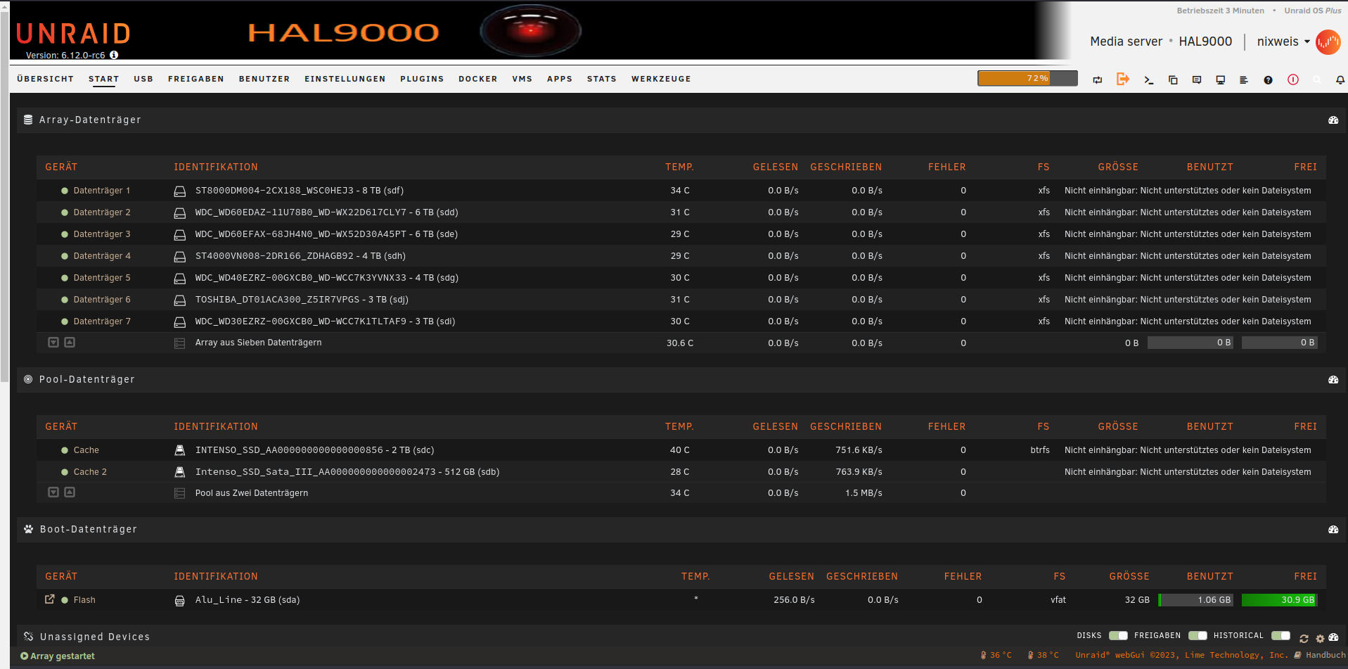

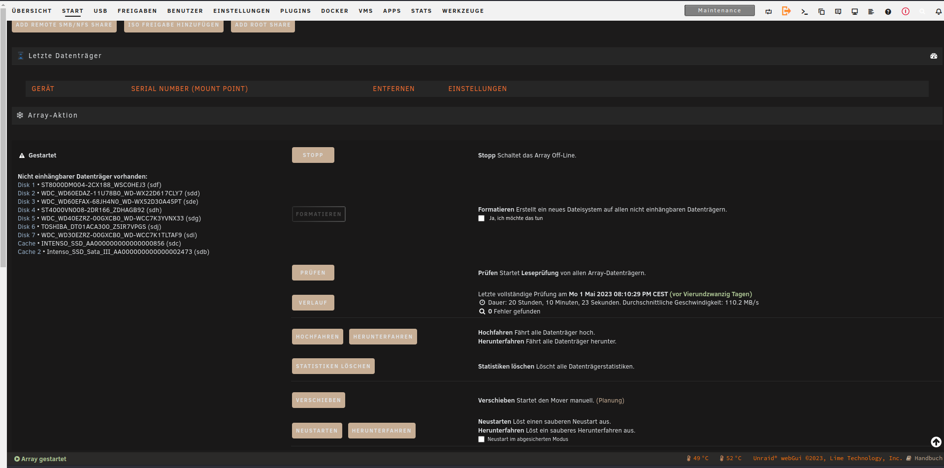

Dieser Text ist vom 25.05. Anderes Problem, anderer Server wird aber wieder der USB-Stick sein?! Nach dem der Backup Server Gestern "Eingefroren" ist, musste ich den Rechner neu starten, der war Unauffällig, heute verweigerte eine Freigabe die Annahme von Datein "keine Rechte", die waren aber gesetzt. Nach dem Neu Start, springt der Desktop von "Array gestarte" zu "Array gestopt" hin- und her, siehe Bilder, ich vermute hier hat der USB-Stick auch einen schaden, ist dasselbe Model wie oben und die gleiche Zeit im Einsatz, oder gab es so eine Fehlermeldung schon mal? ohne dass der Stick was damit zu tun hatte? 31.05. selbes Problem, der Server reagiert nicht mehr, der Angeschlossene Monitor bleib "Schwarz" und das Array Start und Stop spielt wieder Ping-Pong, bis irgendwann, so war es beim letzten Mal, das Array Start gewinnt 🙂 Ich tippe hier wieder auf den USB-Stick, ist der gleiche wie beim anderen Server und identisch alt, anbei die Logs an die ich während dem P-P Spiel rangekommen bin (Log USB-Stick). hal9000-diagnostics-20230519-0855.zip unbalacnce.log

Anderes Problem, anderer Server wird aber wieder der USB-Stick sein?! Nach dem der Backup Server Gestern "Eingefroren" ist, musste ich den Rechner neu starten, der war Unauffällig, heute verweigerte eine Freigabe die Annahme von Datein "keine Rechte", die waren aber gesetzt. Nach dem Neu Start, springt der Desktop von "Array gestarte" zu "Array gestopt" hin- und her, siehe Bilder, ich vermute hier hat der USB-Stick auch einen schaden, ist das selbe Model wie oben und die gleiche Zeit im Einsatz, oder gab es so eine Fehlermeldung schon mal? ohne das der Stick was damit zu tun hatte? Edit: Ein weiterer "Sauberer" Neu Start brachte keine Änderung, aber (in der Zeit in dem ich den Post geschrieben habe) hat den Kampf das "Array gestartet" gewonnen und alles ist wieder völlig normal, auch lassen die Dateien sich wieder ohne Probleme Kopieren!

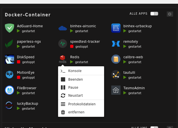

Oh..... zur Info! Das Backup war noch von der 6.11.5, ich habe dann wieder geupdatet auf die rc6, vorher alle Docker und Pulgins prüfen lassen, alles Okay. Update ging durch, zur Sicherheit habe ich mir die Docker Apps angeschaut bis auf Rdis ist alles okay, Radis lässt sich nicht mehr Einstellen, siehe Bild. Aber es Funktioniert, also die vorher gemachten Einstellungen sind noch Aktiv, auch nach einem Neu Start des Dockers, man kann halt nichts mehr verändern über die GUI.

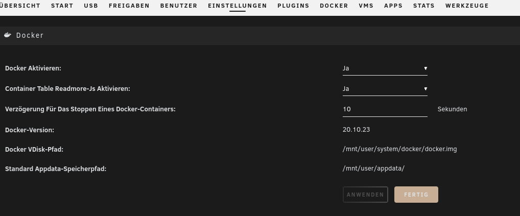

Ah.... danke, stand schon alles auf "Nein", ich denke das ist die Default Einstellung, weil ich da sicher nicht "Rumgespielt" habe, weil ich gar nicht wusste was das macht 🙂

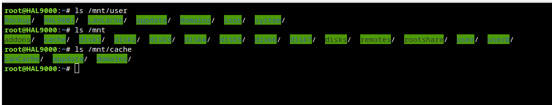

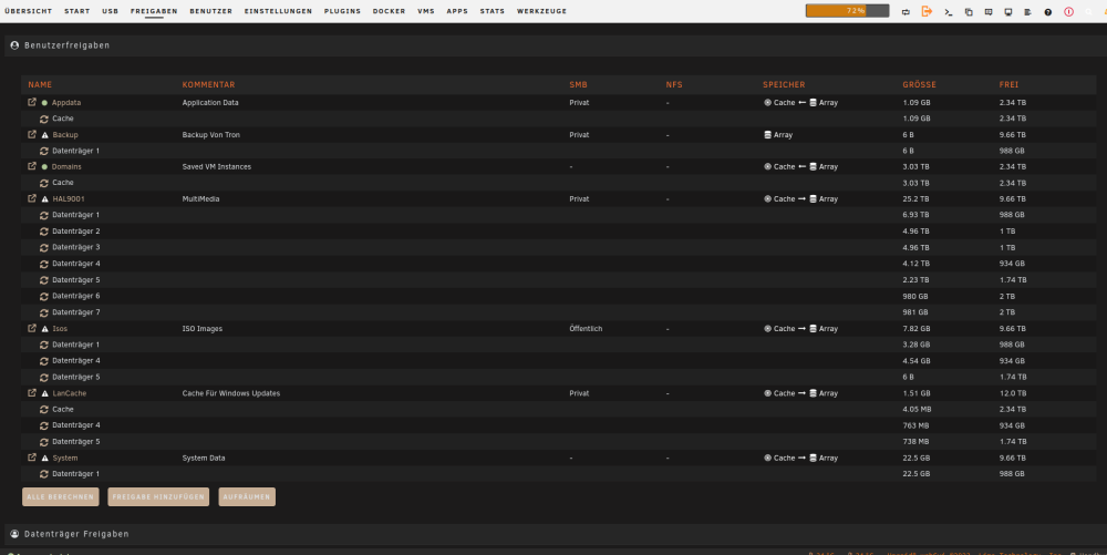

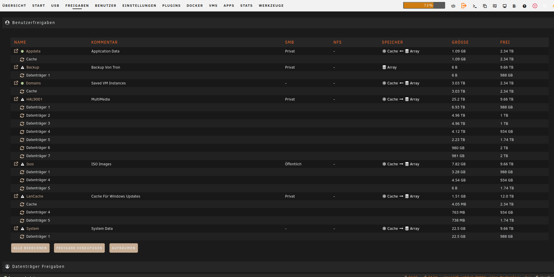

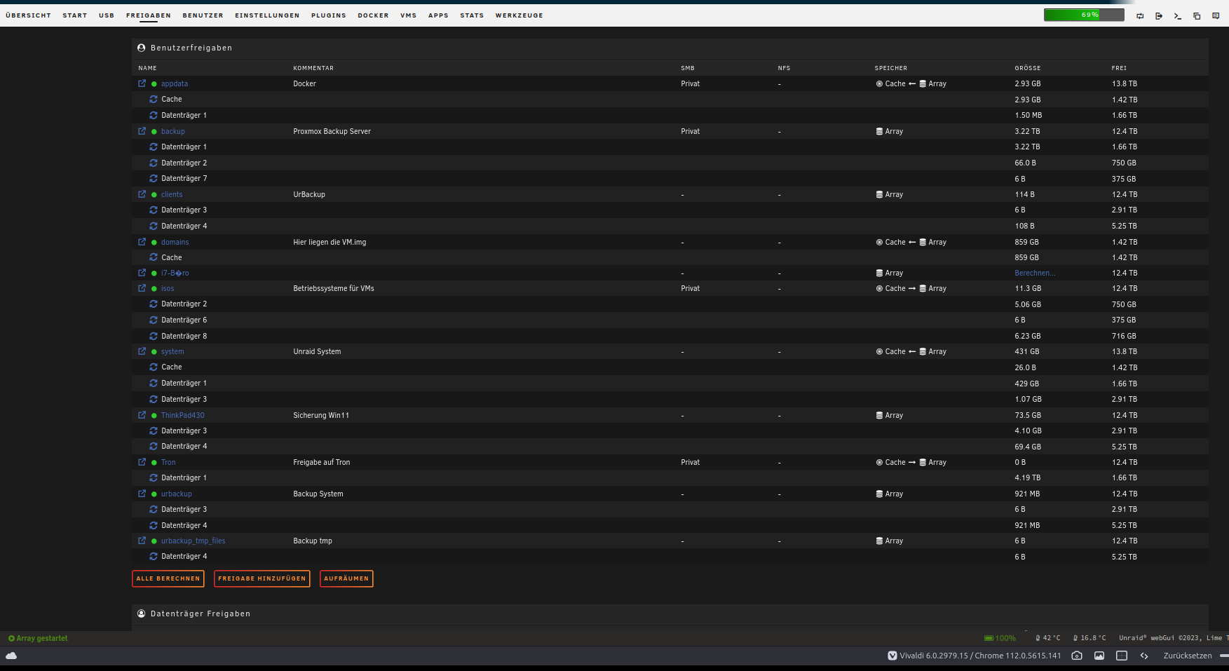

Öhm.... wo finde ich das denn? Reichen da die 2TB bzw. 2,5TB aus?... wenn alles Freigaben auf dem Cache auflaufen? Gut der Mover steht bei 1 Std. und bei 3 Std. (das "Haupt"-Unriad ist mit 2TB und der 1. Std.)..... Ich habe mir jetzt nochmal die Einstellungen von anderen Unraid Server angeschaut, die sind deutlich Komplexer.... so langsam verlässt mich der Mut an den Systemen was zu drehen, so wie sie laufen, habe ich ja keine Probleme, ich vermute ich mache mir Probleme, wenn ich auf ZFS umstelle. So sieht das auf dem anderen Unraid aus. Ich denke ich gehe das ganze Thema mal an wenn die Unraid Maschinen oder einige HDDs, gestorben sind und ich das alles mal neu Aufsetzen muss. @Ford Perfect... bitte nicht Böse nehmen, das ich jetzt einen Rückzieher mache, wie war das mit dem "Laufendem System das man nicht Anfassen soll" 🙂

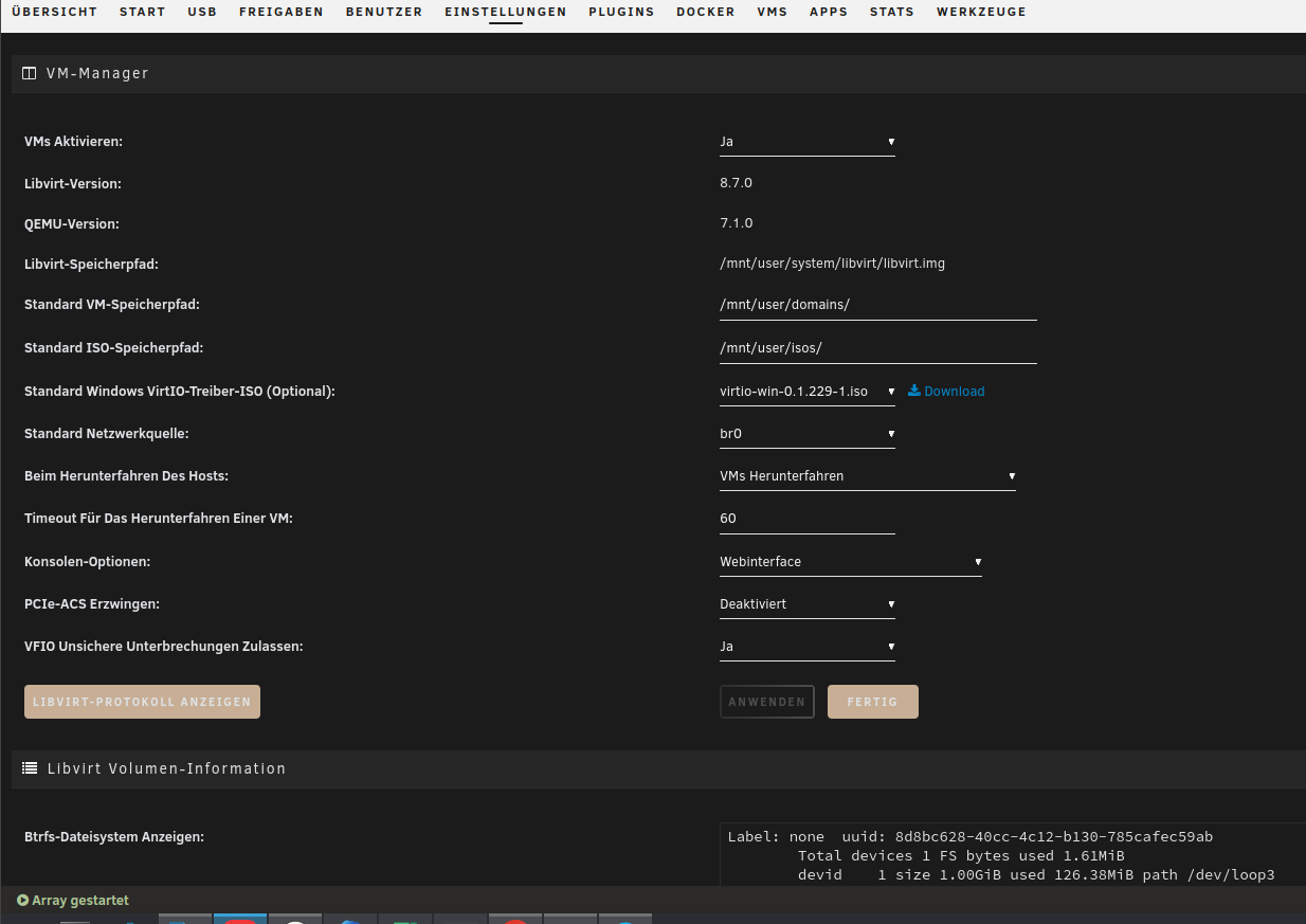

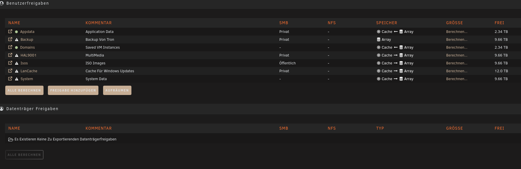

Oh... fast vergessen, ich denke das wolltest du sehen (unraid-Host Settings ->> VM-Manager wäre für mich Verständlicher 🙂 )

Japp..... das läuft gut, wenn nicht sogar sehr gut... also nur ZFS 🙂 Ich denke das möchtest du sehen.... LOL.... das geht? Bitteschön..... ........ 🙂
