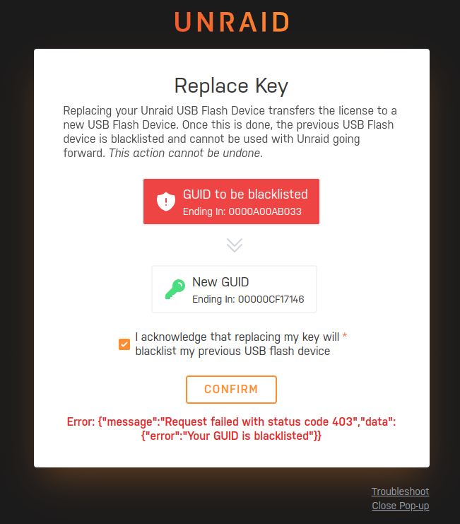

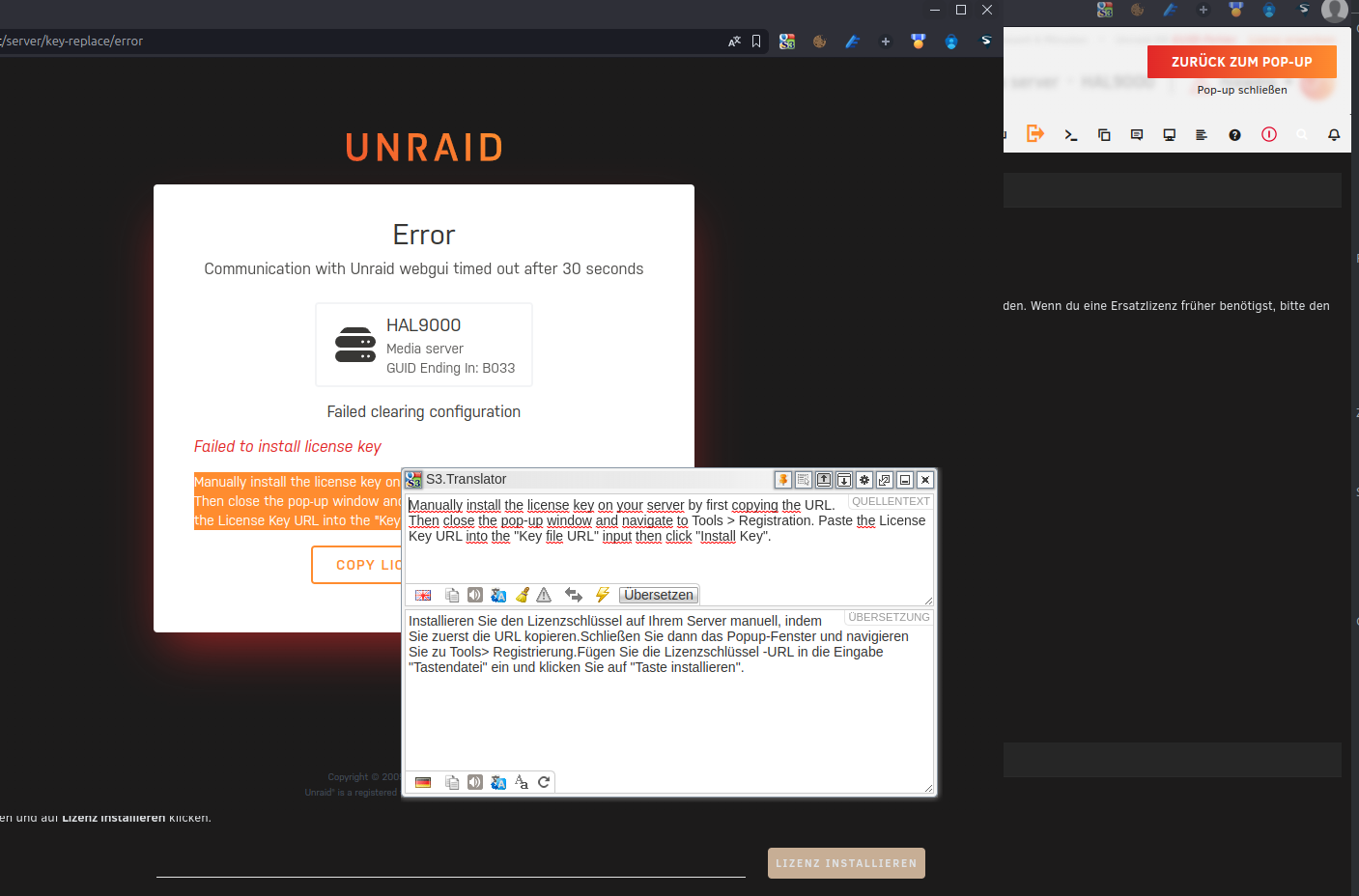

Die Übertragung der Lizenz auf den neuen USB-Stick ist völlig in die Hose gegangen... irdenwas von "Blacklist usw. usw., nur gut das das System nur das Backup ist, denn jetzt ist es nicht mehr nutzbar jedenfalls solange nicht, bis der Support den ich dann Morgen per Google Übersetzer Anschreiben muss, das Problem gelöst hat 🤨

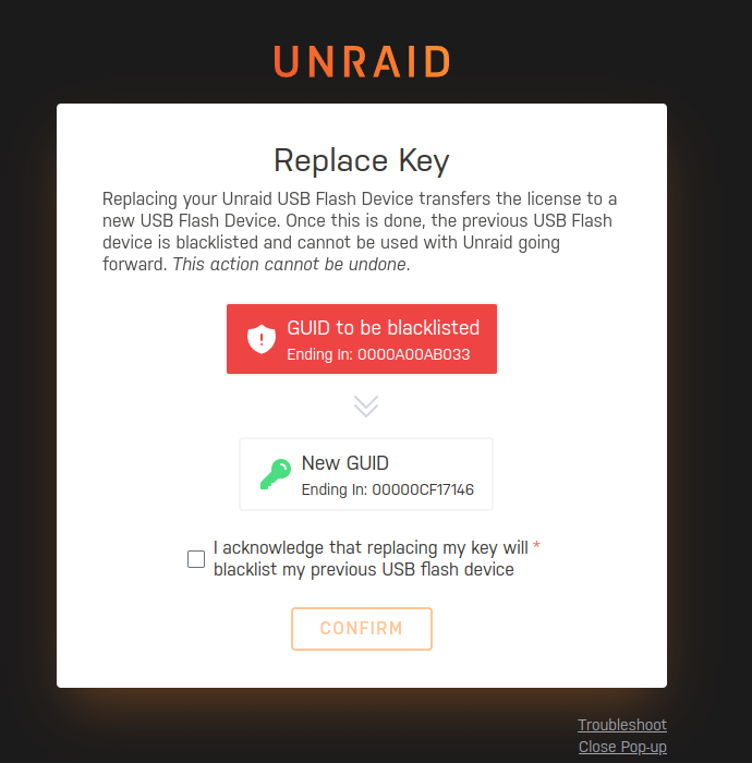

Da ich mir bei Unraid Angewöhnt habe Bildschirmfotos zu machen, hier eine kleine Auswahl dazu....
Selbst die Übersetzung brachte mich nicht weiter...welche URL kopieren?
Okay das ganze wiederholt und hier dann den Haken gesetzt und wiederholt...
Warum überrascht mich das Ergebnis nicht? 🙂
Wenn das jetzt mein "Hauptsystem" wäre würde ich voll am Raddrehen und Unraid bis in die Steinzeit und drei Steinen weiter verfluchen, aber beim Backup-System bin ich locker 🙂
Dennoch völlig Unverständlich das es bei dem einem System völlig Problemlos Funktioniert und bei dem anderen ich auf einer Blackliste lande......

Nicht Du bist auf der Blacklist.
Der Stick ist in der Blacklist. Hast Du den gewünschten neuen Stick schon einmal mit unraid online benutzt?
Wenn Du einen USB Stick schon einmal mit eine rLizenz versheen und online benutzt hast (ich geh jetzt mal von Kauflizenz aus): kann man davon ein Backup machen, dass auch offline funktioniert.
Wenn Man die Lizenz dieses Sticks auf einen anderen transferiert wird der erste Stick in die Blacklist aufgenommen, damit man da dann nicht auf einmal mit dem Backup 2 unraidlizenzen nutzt.
Schliesslich hat man in Summe ja nur eine dafür gekauft.
Ich schätze der USB Stick, der da geblacklistet ist wurde vorher eben schon einmal mit einer Kauf- oder Testlizenz online benutzt.

Nein, der ist Nagelneu.... aber wenn ich mir die Error Meldung so anschaue, scheint es so als kommt die Verbindung zum Unraid Linzenzserver nicht zustande, und so kann der neue Stick nicht Eingetragen werden!

Hmmmm...... ich habe grade mal "Unraid Connect" geöffnet, klar der HAL9000 ist "offline" aber mir fehlt auch der 3. Unraid-Server der vor zwei Tagen noch "Sichtbar" war, jetzt steht da "1 Lizenzschlüssel nicht registriert für Connect - > Link Meine Lizenzschlüssel"
Klicke ich auf den Link werden mir alle 3 Lizenzen / Server Angezeigt.
Also ich interpretiere dass so, dass der Lizenz Server klar geantwortet hat, dass dein Stick ungültig ist. Entweder weil der schon verwendet wurde oder der Stick besitzt keine eindeutige GUID (jeder Stick des Herstellers hat die selbe GUID). Das kommt aber eigentlich nicht bei Markenherstellern vor. Was hast du denn verwendet?

Das war doch ein Intenso?
Wenn es derselbe war, ist klar warum der blockiert/blacklisted ist.
Wenn es nur ein gleicher war, ist jetzt wohl klar, dass der die gleiche GUID hat wie der/die anderen....also untauglich als Modell/Hersteller.

Der Unraid Support ist schon dran, musste ein Bild von den Einstellungen dort hinschicken.
Oh der Arme Supporter tut mir jetzt schon leid....
Ich bekam eine Mail mit "You are still using the old and now backlisted key, please use the link below:" und dem Link, die Übersetzung:
"Sie verwenden immer noch den alten und jetzt zurückgelisteten Schlüssel. Bitte verwenden Sie den folgenden Link:" da ich mich ja von oben nach unten durcharbeite habe ich den Link Angeklickt und die Lizenz schön runtergeladen.
Aber das Bild darunter zeigte wohl das ich den Link kopieren muss um einen neuen Schlüssel zu bekommen, gab natürlich ein "Error", weil der Link nicht mehr aktiv war, also dem armen Support das mitgeteilt und mich Entschuldigt 🙂
Nun muss ich wohl noch mal kurz warten bis es weitergeht, aber was ich nicht so verstehe ist dieser Absatz "Sie verwenden immer noch den alten und jetzt zurückgelisteten Schlüssel" klar verwende ich den alten Schlüssel, weil ich ja einen neuen nicht bekomme und heißt das das der alte wieder "Aktiv" ist (also nicht mehr auf der Blackliste) und ich diesen dann mit einem neuen Ersetzen kann... irgendwie Unverständlich diese Übersetzungen 🙂
Okay.... erledigt
Habe einfach den Key auf den neuen Stick Kopiert, läuft 🙂

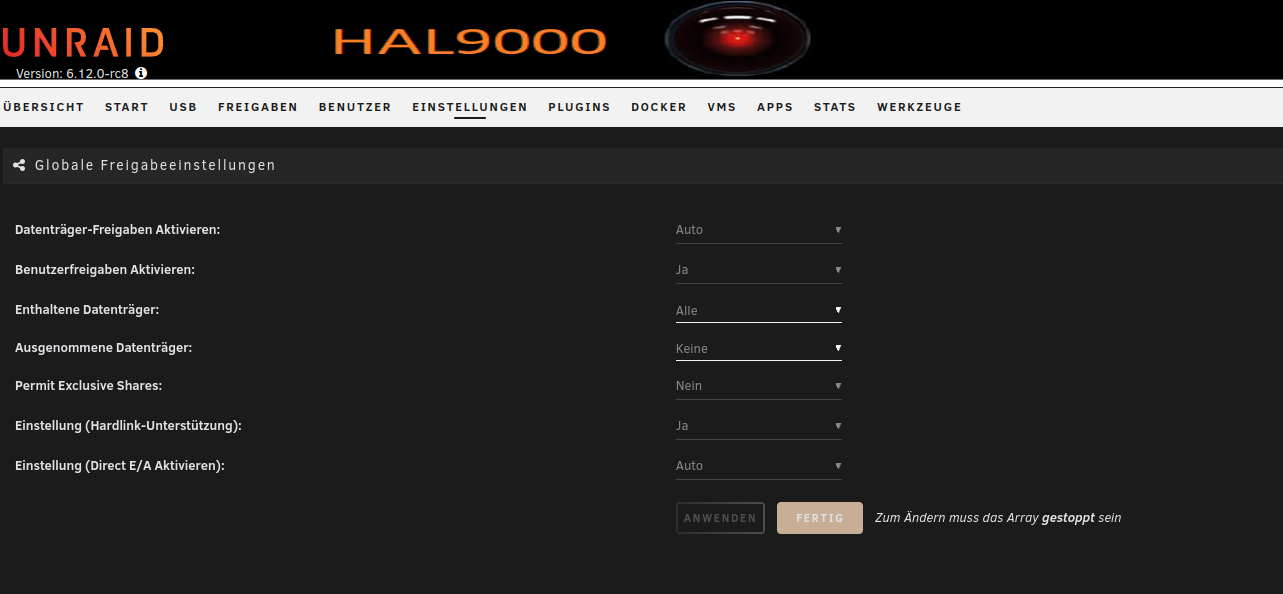

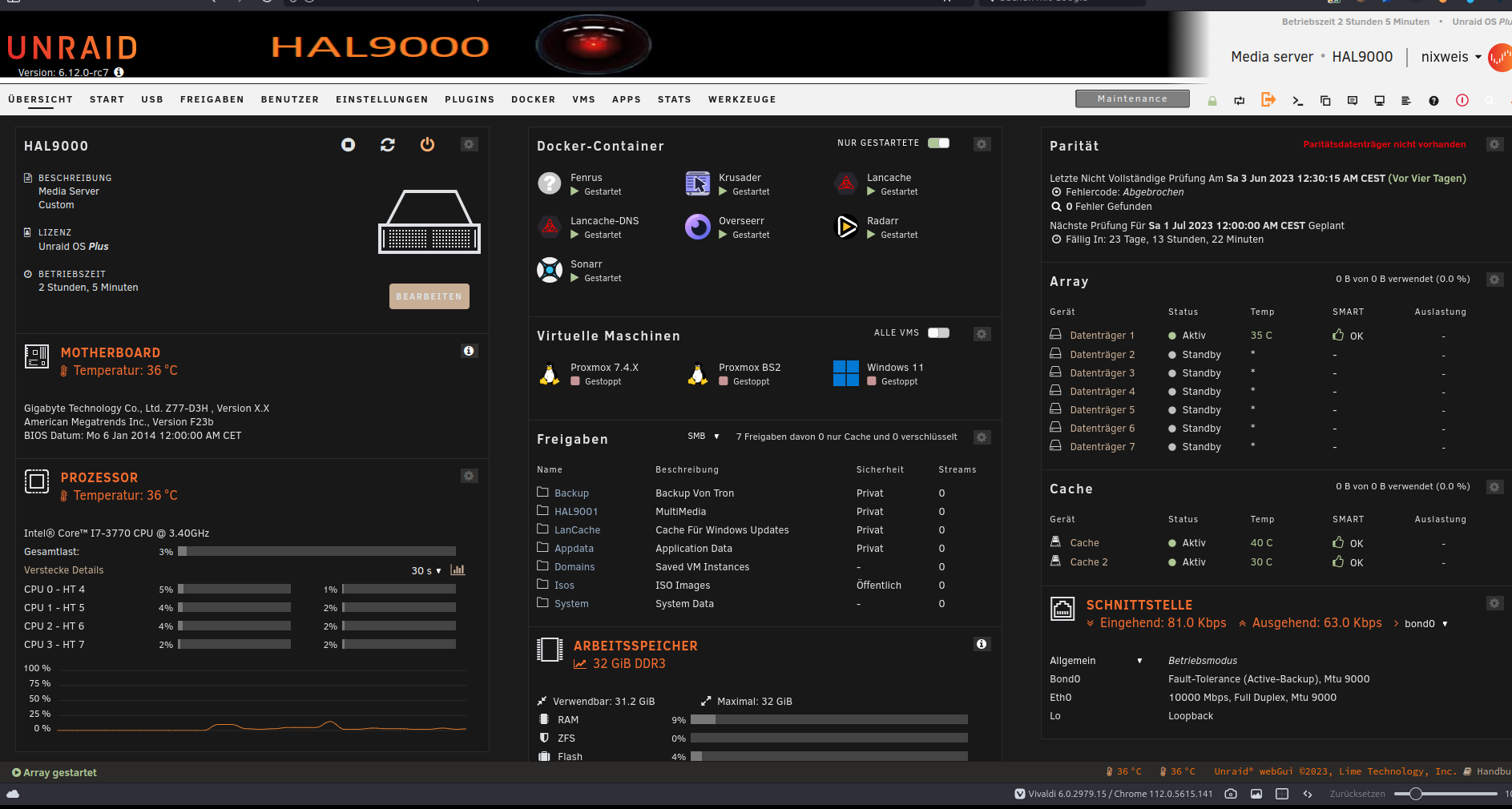

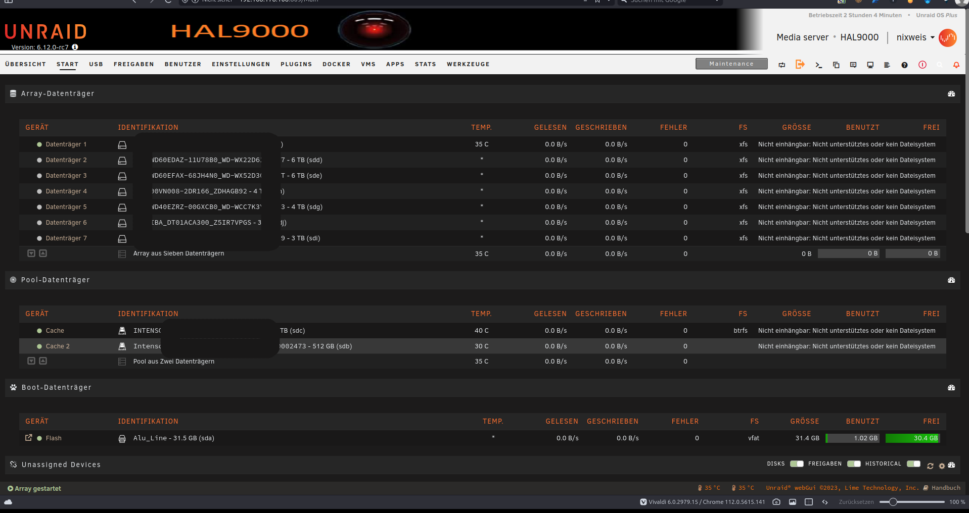

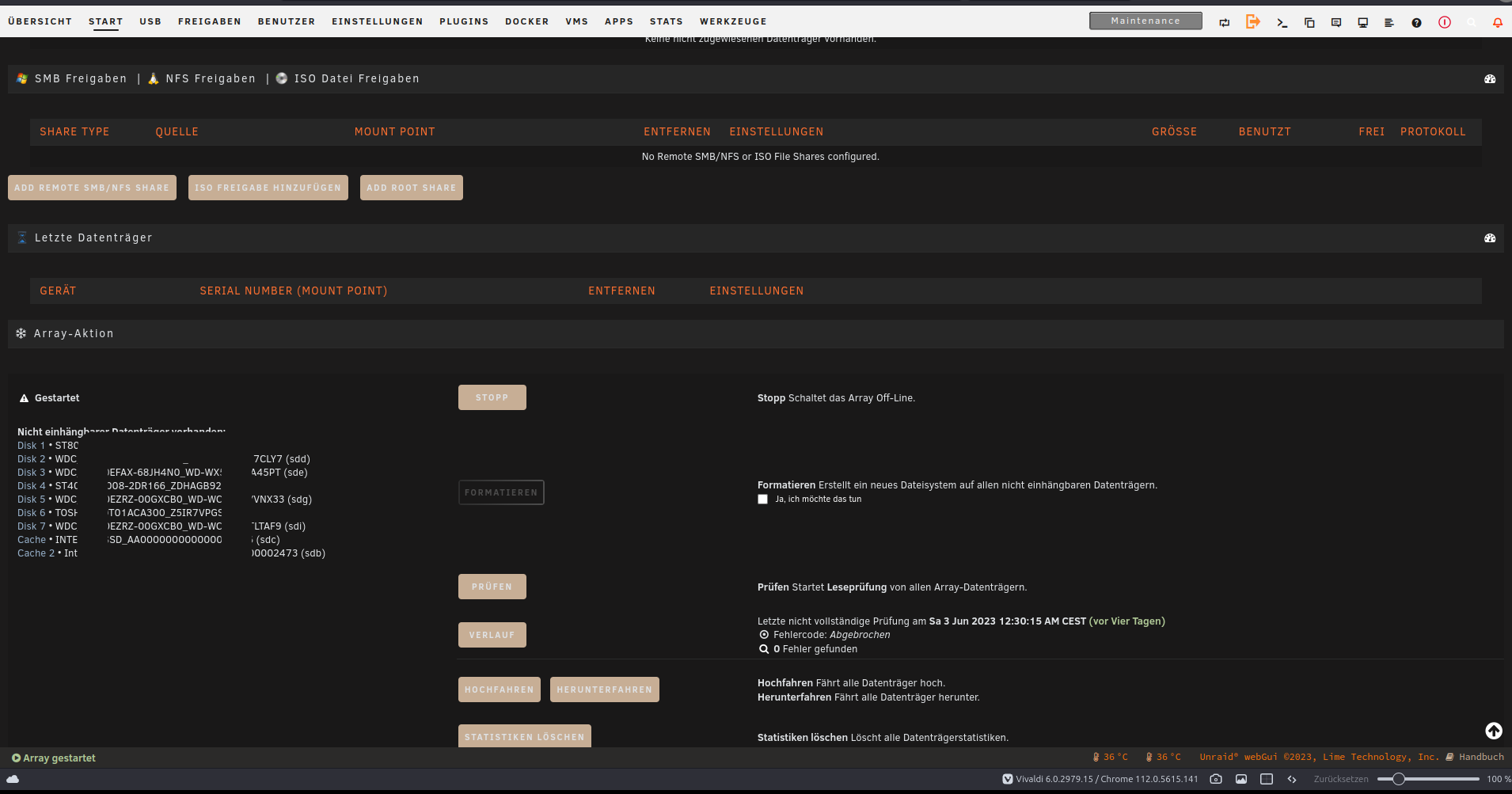

Was jetzt "neu" ist, das Array startet ohne Platten... siehe Bild!
Es lassen sich auch die Docker usw. Benutzen 🙂
Anzeigefehler....?
v6.12rc7 ... gerade ein paar Studnen alt...die Platten sind da, aber angeblich kann das FS nicht eingehängt werden.
Wenn das Aray inkl. Docker und Co. läuft, dann stimmt das wohl nicht.
-> mach einen Bug Report im RC7 Faden auf.
Alternativ, wenn Du kein ZFS brauchst/nutzen willst -> zurück auf die v6.11.5 gehen.
Im Moment sehe ich keine Möglichkeit Deine Fehler (scheint mehr als ein Issue zu sein) irgendwie systematisch einzugrenzen.

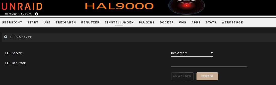

....ok, man sieht da schon was, das nicht dahin gehört:
Jun  9 02:33:38 HAL9000 inetd[6230]: telnet/tcp (2): bind: Address already in use
...davon hast Du sehr viele im Syslog....hast Du telnet als Service aktiviert? Irgendwas belegt aber den Port...

On 6/10/2023 at 3:12 PM, Ford Prefect said:
Du offenbar in den Settings unter "Management-Access" aktiviert...
Ich gehe davon aus das du die "Globale Freigabeeinstellungen" damit meinst, wenn nicht bitte in DE, die Übersetzung bringt nix 🙂
Gut, so sieht das aus, keine Ahnung ob da "Telnet" aktiv ist, ich greife nicht per SSH oder FTP auf den Unraid Server zu.
GF
FTP (war nie aktiv)
