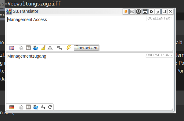

LOL.... ist schon klar, würde ich auch nicht, wenn ich der Sprache mächtig wäre, bin ich aber nicht, also MUSS ich die DE Übersetzung nutzen, die eigentlich richtig gut ist 👍
6 minutes ago, Ford Prefect said:
06 Management Access=Verwaltungszugriff
Ach... Verwaltungszugriff, okay die DE Übersetzung zeigte mir das an... LOL

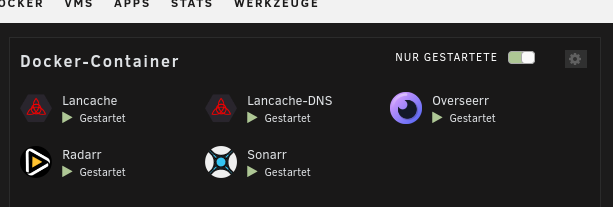

Okay, das können nur Aktive Docker und Plugins sein?
Ich Frage, weil der HAL der Spiegel (Ausfallsicherung) von meinem anderen Unraid Server ist, also sind alle Apps auf beiden Servern Identisch (nur nicht aktiv), bis auf 5 Apps die nur im HAL laufen und das 24/7, siehe Bild.
 Wenn also die Deaktiven Apps keine Rolle spielen, kann es nur eine App dieser 5 sein, sollte das aber ein Plugin sein, könnte ich das auf dem anderen Server gegenprüfen da auch die Plugins völlig Identisch sind 🙂
Edited by nixweis
Ja, Jein...Es können *keine* VMS sein.
...grundsätzlich können also alle diese Dinge einen Port (hier tcp/23 für telnet) nuitzen und unter Umständen den telnetd/inetd des unraud-OS "blockiern:
Ja, weil:
  • Docker, wenn sie "host" oder "bridge" Netzwerk-Modell nutzen. Schau im Docker-Tab, welche ports (TCP/23) auf Host-Seite gemappt sind.
  • Plugins laufen nativ im unraid-OS, können also "alles" machen.
Jein, weil:
  • Es gibt auch Plugins, die andere Tools/Programme beim Start "nachinstallieren", zB das Nerd-Plugin (gibt es das noch?) oder das un-get Plugin von @ich777
  • ...oder Du/man legt manuell ein slackware "Programm" auf den Stick und startet das DIng im GO-File...
@nixweis gib mal im unraid-Terminal (das Icon ">_", rechts oben) ein: "lsof -n -P -i TCP:23 -E" ...falls der Port noch telnet/23 ist.
