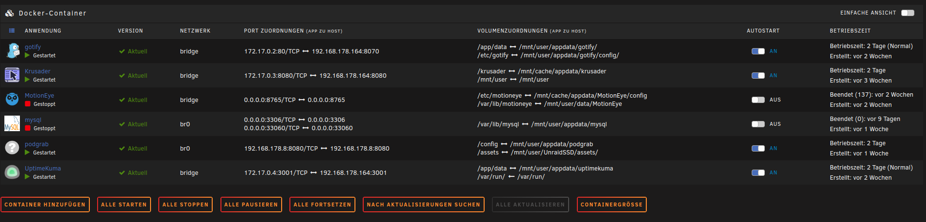

Okay.. Das ist der erste Server, der ohne Probleme läuft das ist der 2 Server der Probleme gemacht hat, dort sind fast alle Docker Installiert wie unter Nr. 1 aber Deaktiviert, weil die Nr. 2 auch das Backup von Nr. 1 ist, jedoch sind 6 "andere" Docker Aktiv Nun der "kleinste" Nr. 3 der auch keine Probleme macht, mit 3 Aktiven Containern die nur dort laufen. Keine Ahnung warum das auf Nr. 1 und 3 läuft, aber auf Nr. 2 nicht....

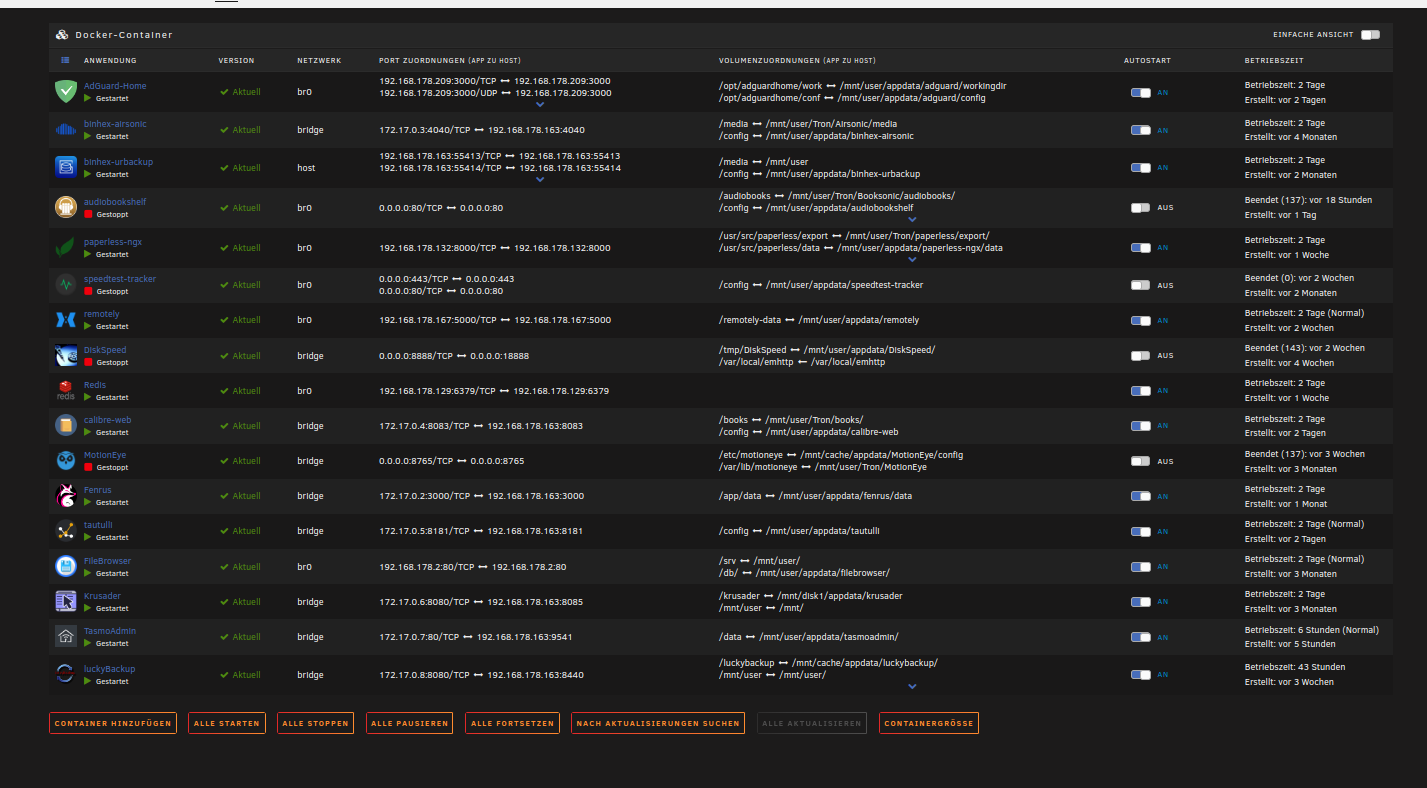

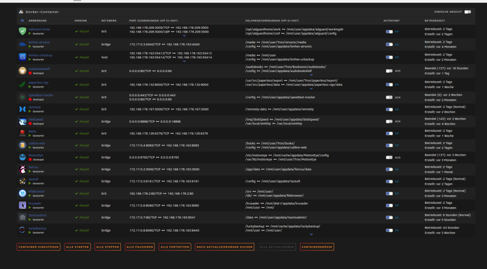

Ich gebe hier mal meinen Senf als Info für die Profis hier dazu.... 1. Unraid Server macht bis heute von der 6.11 bis zur 6.12.2 keine Probleme, läuft unter "macvlan" es sind 14 Docker (24/7) aktiv ebenso 2 VMs 2. Unraid Server, nur Problem, also Umstellung auf "ipvaln", seit dem keine Probleme mehr, aber hier laufen auch nur 8 Docker von denen 6 nicht auf dem ersten Unraid Server laufen, ich denke einer dieser Container löst das "macvaln" Problem aus, drei VMs laufen hier nur wenn benötigt. 3. Unraid Server läuft auch noch mit "macvaln" ohne Probleme, hier laufen 4 Docker, wovon einer (krusader) auch auf den anderen Unraid Servern läuft. Ich nutze eine FB 6591 Cabel mit FritzOS 7.56 und mit AdGuard der von Server 1 (Docker) Bereitgestellt wird und in der FB als DNS-Server eingetragen ist! Wenn ich nun bei einem von 3 Server Probleme mit "macvaln" habe, auf dem andere Docker installiert sind, dann würde ich sagen es liegt an irgendeinem Docker, also "Frage" währe es nicht besser die Docker so zu "Bauen" das sie keine Probleme mit "macvlan" haben... ich frage das, weil mir das Wissen über den Aufbau von Docker und Unraid fehlt, sehe aber das 2 Server keine Probleme machen....

Sorry.... ist ein bisschen am Thema vorbei, könnte aber Hilfreich sein. Ich nutze 3 Unraid Server (alle 6.12.2), alle mit Unterschiedlicher Hardware und Unterschiedlichen Docker Containern, aber nur einen Server musste ich auf ipvlan Umstellen der aber schon unter 6.11.5 das Problem mit dem Einfrieren hatte, seit der Umstellung ist er Stabil. Ich denke, dass einer der Docker das Problem erzeugt, ich kann gerne, wenn es Hilft, hier die Docker aufzeigen (sind nur 4 Aktive), ggf. kann sich das dann mal ein Profi anschauen oder nachbauen! Ich weiß nicht inwieweit die Hardware ein Einfluss auf das Problem haben könnte, kann aber auch hier gerne die Hardware bekannt geben, wenn nötig!

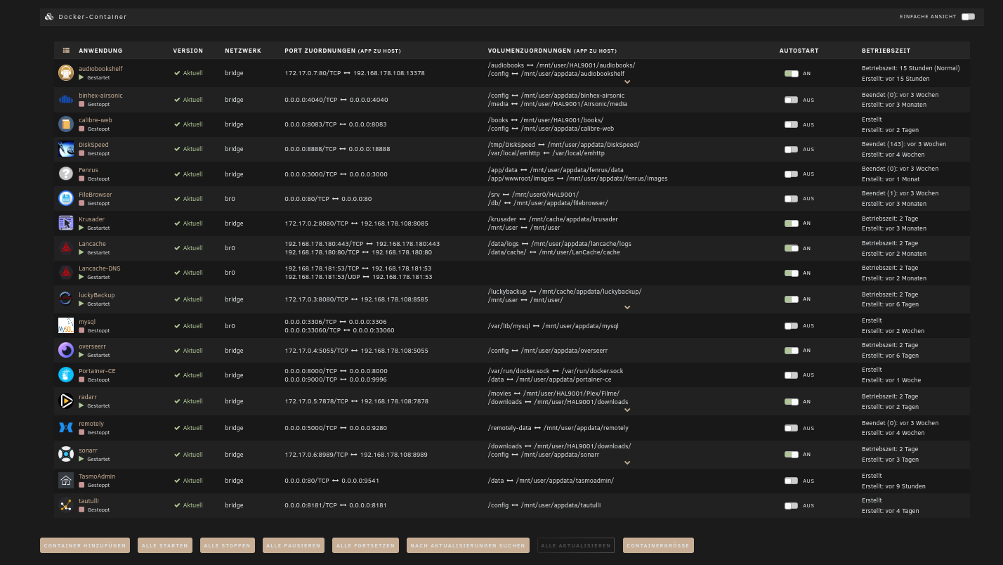

Okay, das können nur Aktive Docker und Plugins sein? Ich Frage, weil der HAL der Spiegel (Ausfallsicherung) von meinem anderen Unraid Server ist, also sind alle Apps auf beiden Servern Identisch (nur nicht aktiv), bis auf 5 Apps die nur im HAL laufen und das 24/7, siehe Bild. Wenn also die Deaktiven Apps keine Rolle spielen, kann es nur eine App dieser 5 sein, sollte das aber ein Plugin sein, könnte ich das auf dem anderen Server gegenprüfen da auch die Plugins völlig Identisch sind 🙂
