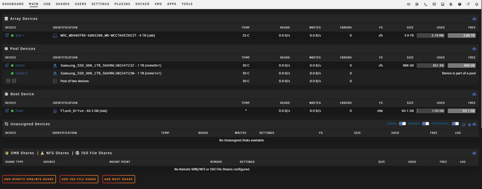

Moin erstmal. Als Neuling macht ihr mich alle verrückt. Ich komme von einem zusammengewürfelten System zu UNRAID und würde gerne stromsparend sein, aber auch meine Snapshots behalten. Ich bitte euch wirklich darum mir zu sagen, was ihr tun würdet und ggf. warum. Ich wäre euch mehr als dankbar, da ich langsam mal alles umziehen muss.
Aktuell betreibe ich zwei kleine Single-Board-Computer Server. Der eine hat ein IcyBox RAID-Gehäuse im RAID1 mit 2x4TB angeschlossen. Darauf läuft ZFS, da ich aktuell dort persönliche Dokumente, Bilder und vor allem auch Daten von Docker Containern (wie bspw. NextCloud) ablege. Mit Sanoid habe ich meine Snapshots super konfiguriert.
Der andere Server hingegen speichert die Container Daten nur auf einer eMMC (eine Art microSD Karte). Dort habe ich per NFS eine Synology mit verbunden in der sich eine 18TB HDD befindet auf der nur Filme & Serien und der ganze Plex Kram sind. Die ist auch schon mit 11TB gut voll. Dann ist da noch eine leere 6TB Festplatte drin, die ungenutzt ist.
Soooooo, nun habe ich mir noch 2x 1TB SSDs gekauft, um für UNRAID einen Cache zu bauen. Diese sind auch schon im System eingebaut. Die Frage aber nun, wie soll ich vorgehen? Ich will unbedingt weiterhin meine Snapshots machen und dafür dann natürlich auf ZFS setzen. Jetzt natürlich das Problem, dass ich bspw. die Docker Container Daten auch gerne snapshotten würde und dafür ja dann ZFS benötige. Um eine gewisse Sicherheit zu haben bräuchte ich ja wieder RAID1. So wie ich das hier gelesen habe, passen Parity und ZFS nicht so zusammen.
Nächstes dickes Fragezeichen ist gerade die 18TB Festplatte mit den Mediendateien. Auf eine Art sag ich mir ach egal, wenn ich die verliere, aber irgendwie auch nicht. Ich vermute dafür wäre so ein XFS Array mit Parity (also noch eine 18TB Festplatte kaufen) genau das Richtige, oder? Und dann könnte ich die 6TB Festplatte noch einbauen und quasi auf 24TB erweitern und hätte dann dennoch eine gewisse Sicherheit durch die Parity, korrekt? Ich glaube ich komme so oder so nicht an einer neuen Festplatte vorbei, weil ich keine Ahnung habe, wie ich 11TB verschieben soll, wenn ich die Platte einmal formatieren muss. Ich habe sonst nur 2TB externe Festplatten oder eben die 4TB intern...
Achja ein Gedanke war die Docker Container Daten dauerhaft auf dem Cache zu lassen und den deshalb auch zu clonen (der SIcherheit halber). Aber eventuell ist das der falsche Ansatz oder ich brauche noch mehr SSDs für Cache. Aber bin da offen für alle Meinungen.
Aktueller Stand:
Edited by sasbro97
So ist es gedacht.
Die Pools sind für "heiße" Daten gedacht. Welche die oft oder dauerhaft im Zugriff sind.
Das Array für "kalte" Daten. Welche, auf die nur selten zugegriffen wird. Damit die Platten die meiste Zeit "schlafen".
Der "standard" ist es die Docker Container (Pfad in den unraud Docker Settings) und die persistenten Daten (die einen Comntainer-Restart überleben sollen - das ist standardmässig unter /nm,nt/user/appdataa/<dein Docker>) komplett auf dem Cache zu belassen.
Mit ZFS auf dem Cache-Pool kannst Du ein Raid1 (Mirror) oder auch ein raidz nutzen (mit ZFS-parität - und striping). Aber auch ein Mirror hat Redundanz.
Lies mal hier: https://arstechnica.com/information-technology/2020/05/zfs-101-understanding-zfs-storage-and-performance/
Wenn Du einen Mirror aus zwei Devices baust, kann eines wegfallen, weil immer noch eines/das verbleibende alle Daten/Blöcke hat.
Ja, mach das...siehe oben....Raid1 ist quasi auch hier standard.

1 hour ago, sasbro97 said:
Ich habe eben nur die eine 18TB Festplatte.
...und hattest ja schon den Kauf einer Zweiten angedeutet.
Wie soll ich das transferieren, wenn ich die Platte wo alles drauf ist ja zwangsläufig als erstes platt machen muss?
Indem Du eine zweite kaufst, wie "Wednesday at 03:59 PM" geschrieben wurde.
