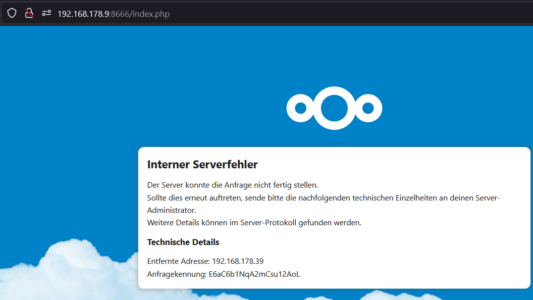

  6. Kann ich Bestätigen, meine postgres15 und nextcloud macht dieselben mucken Jellyfin kann ich nicht bestätigen Hat bei mir funktioniert bis nach einem update auf nextcloud 26 Danach erst mal keinen zugriff auf den externen Speicher, danach rumprobiert meine Installation zu fixen was weiß ich alles. und dann wie oben bei waxjee mit einer neu Installation Gerade nochmals probiert : nachdem ich eine neue postgres von jj9987 und nextcloud von knex666 installiert habe (um lieber neu anzufangen wie alte Fehler in meiner Installation zu suchen) bekam ich direkt nach der Initialisierung von nextcloud, sprich wo man die Datenbank und den Admin user einträgt, diese Meldung

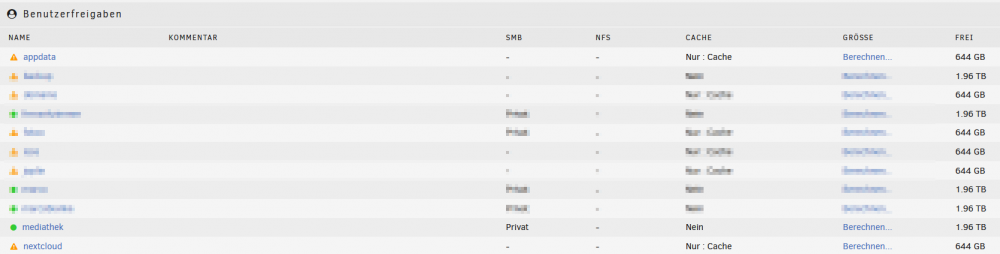

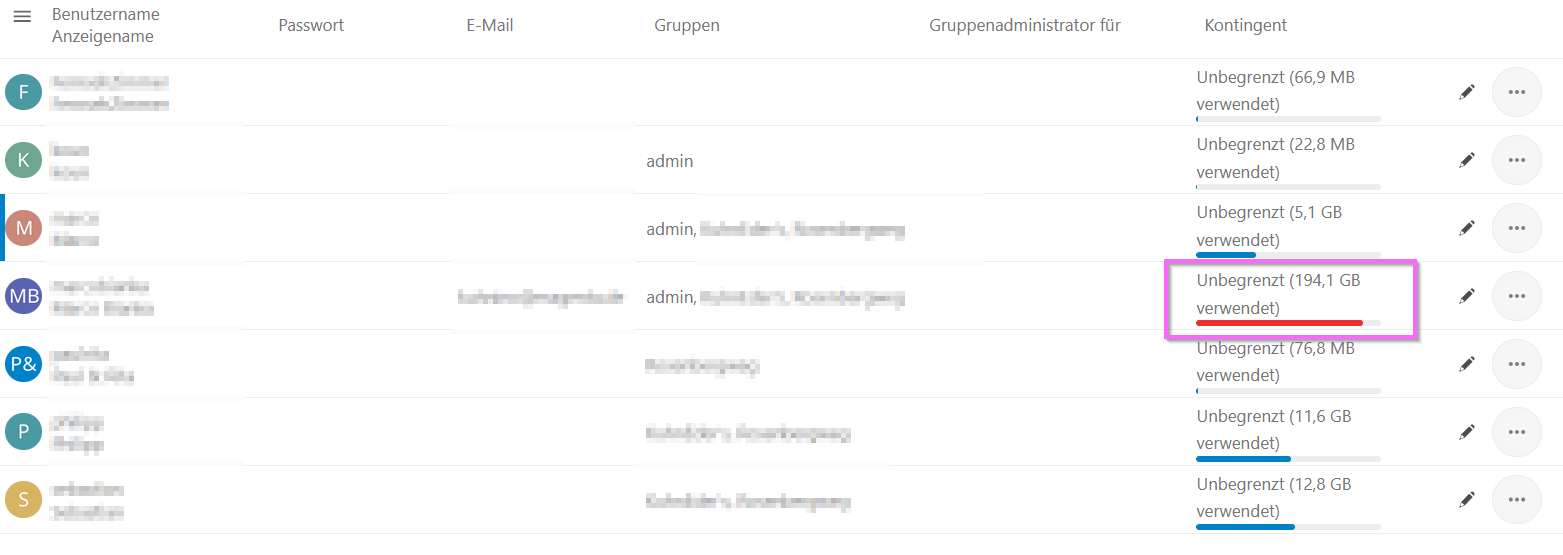

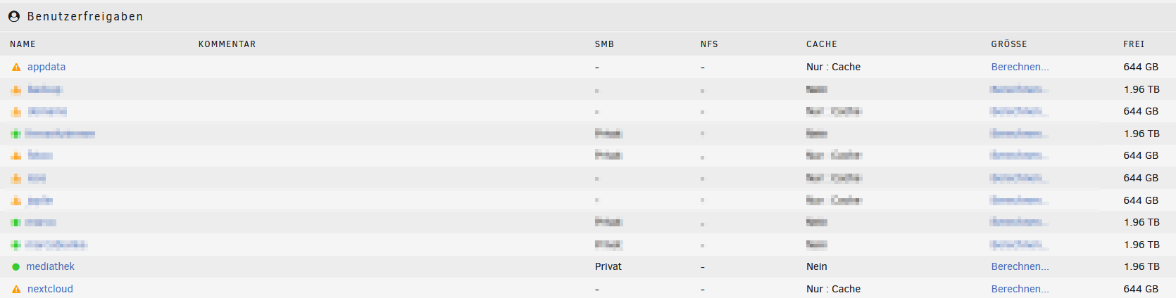

  7. Leute, muchas gracias, stimmt! Nach umstellen auf zum Beispiel 300GB passt die Anzeige............. Denke wie von "ich777" beschrieben wieter oben, isses hlat schwer von "unbegrenzt" den noch freien Platz auszurechnen. Danke nochmals

  11. Hi, bin begeisterter "jung" User von einem Unraid. Nachdem ich jetzt auch Nextcloud in einem Docker am laufen habe, mit einer MariaDB (155MB), habe ich angefangen alle family Members hier reinzubringen. Was mich wundert war, ich habe unlimited als Speicherkontigent bei allen angegeben. Trotzdem bekomme ich max 200GB angezeigt. Die \Appdata , sowie das NextCloud \Data liegen nur auf dem Cache Drive (1TB SSD) und da sind noch 640GB ungerade frei. Siehe Bilder zu weiteren Erklärung. Irgendeine Idee wie ich das auf wirklich "ulimited" stelle, bzw höher raufbringe ?? Danke man
