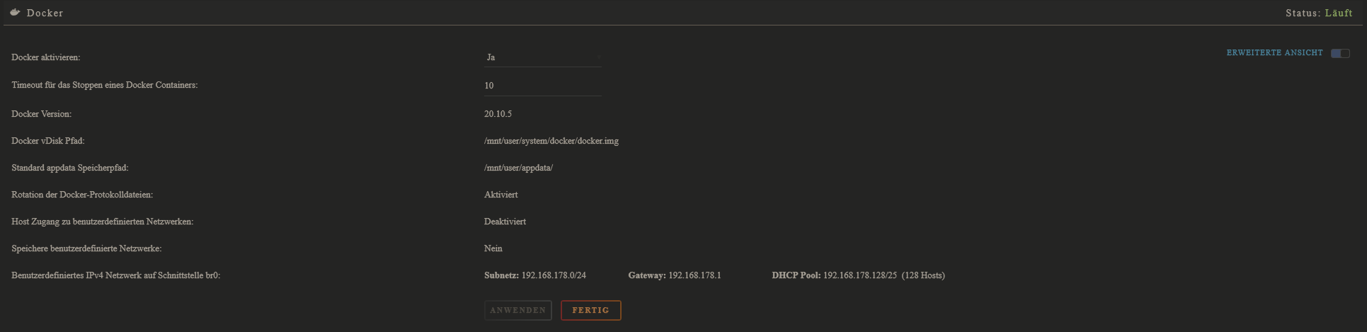

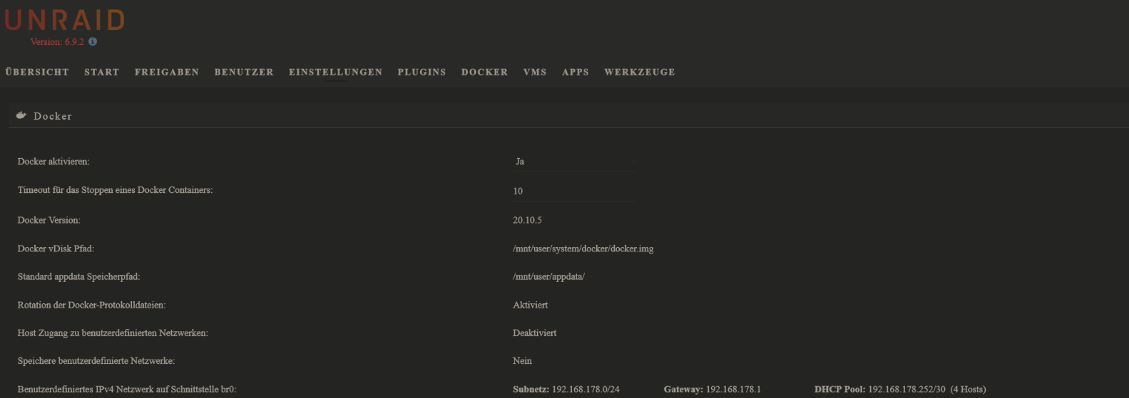

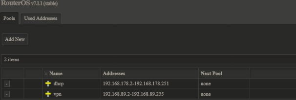

Danke zuerst einmal für deine Geduld mit mir! Bridge ist installiert. Ich habe nun folgendes gemacht: Ich habe den dhcp pool auf meinem MT Router auf 192.168.178.2 - 192.168.178.251 gesetzt. Dann habe ich unter Settings Docker den Pool ab 192.168.178.252 gesetzt (ok da ist nicht mehr viel Platz, aber erst mal ok denke ich! Zeit über LAN Topologie nachzudenken) Der Docker wurde nun auf 192.168.178.252 gestartet "tools/ip-scan : findet den Docker nmap scheint nicht installiert zu sein, leider weiß ich nicht wie ich es nach installiere. So wie auf anderen Linux distributionen klappt es jedenfalls nicht. nmap -sP 192.168.178.* bash: nmap: command not found Wenn ich nun unter "Leases - Add new" einen neuen Client mit "192.168.178.252 / 00:42:C0:A8:B2:FC" anlege, klappt das zwar, aber ich erhalte keine "active mac adresse" "active active Hostname etc"

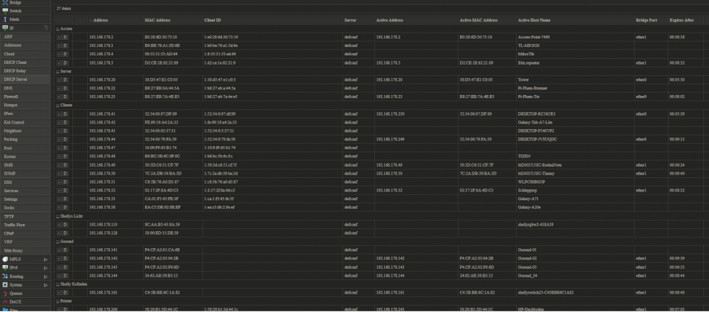

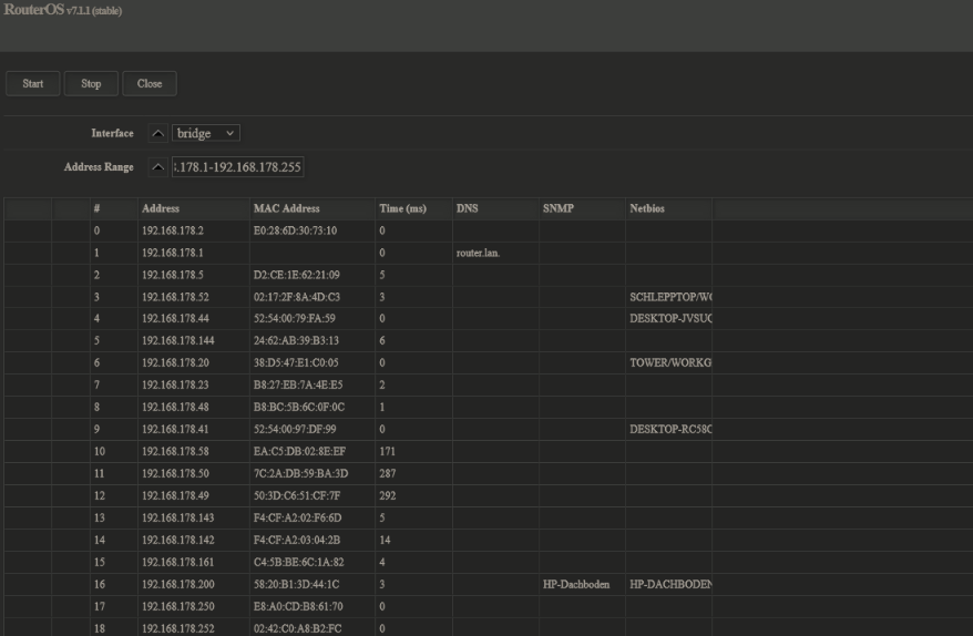

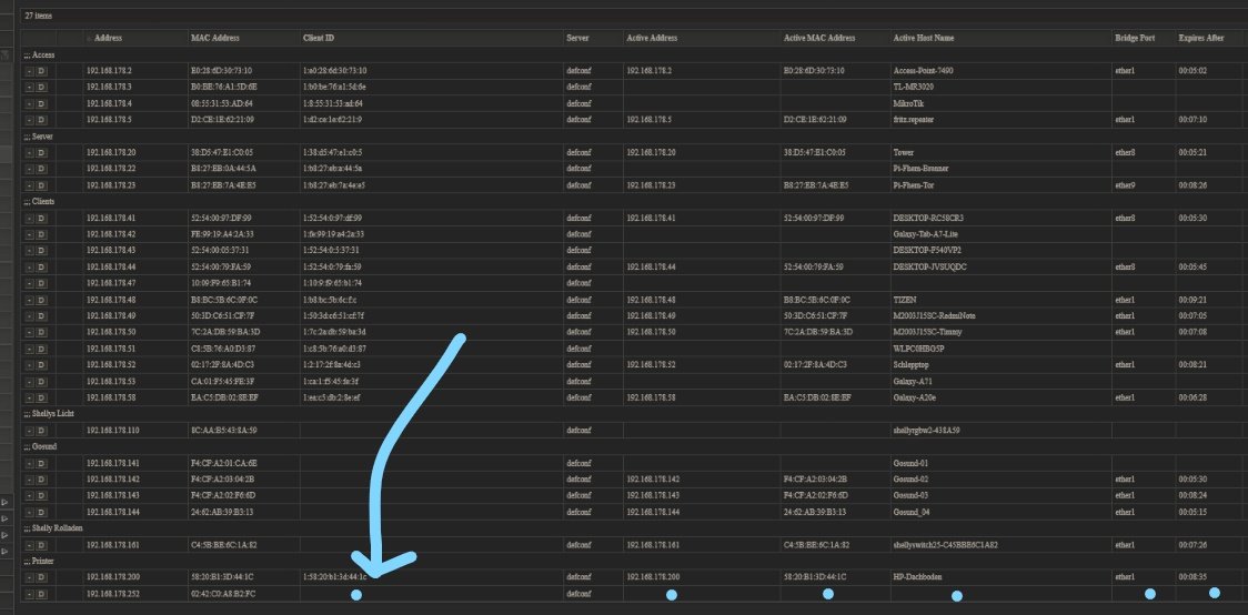

Danke schon einmal für eure Mühe, ich habe das Ganze nun einmal auf dhcp umgestellt, die Docker bekommen nun eine IP zugewiesen und ich kann diese auch erreichen. Sehe ich das richtig, dass jetzt mein MT die IPs vergibt? Das würde mich zumindest wunder, denn ich kann leider die Docker IPs auch auf diesem Wege nicht im MT / IP / DHCP Server / Leases / sehen. Weiterhin passiert es auf diesem Wege, dass manchen Dockern IPs zugewiesen werden, die schon von meinem MT an andere Clients vergeben wurden. Bedauerlicherweise ist dies alles auch alles ziemliches Neuland für mich und ich muss mir auf diesem Gebiet wohl noch einiges an Wissen aneignen. Ich versuche mal anhand von ein paar Fotos, etwas Aufschluss zu geben.
