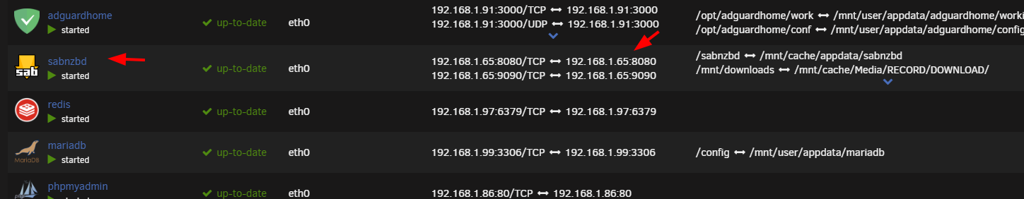

On 3/4/2022 at 10:14 AM, alturismo said:
das wird kein unraid Thema sein sondern eher ein mikrotik Thema sein
hier war das bisher noch nie ein Thema, vorher Netgear, jetzt Fritz direkt, da sind alle Docker da ...
hier ein paar Auszüge ... und da ich nur custom:br0 nutze ...
vielleicht auch ein paar mehr Infos, Netzwerkeinstellungen allgemein, Docker Netzwerkeinstellungen, ...

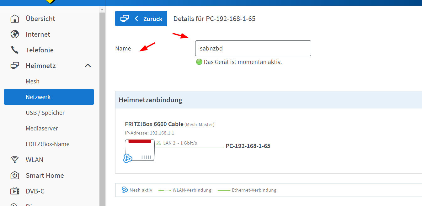

Schönen guten Tag,
ich hätte eine Frage dazu. Hast Du die Hostnamen in der Fritzbox manuell eingetragen, ob den Containern Hostnamen gegeben? Wenn ja, wie? Und wie hast Du DNS dazu passen konfiguriert?
Vielen Dank und viele Grüße

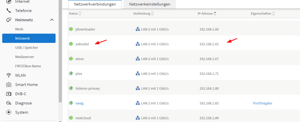

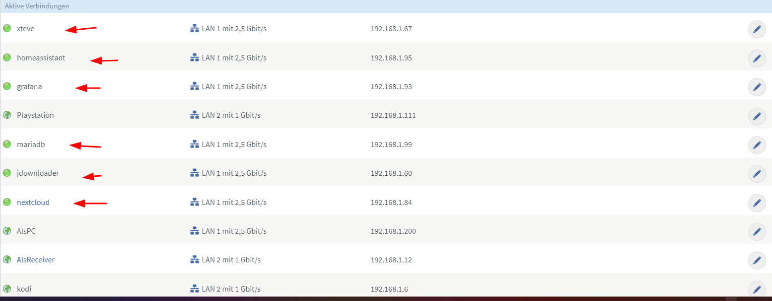

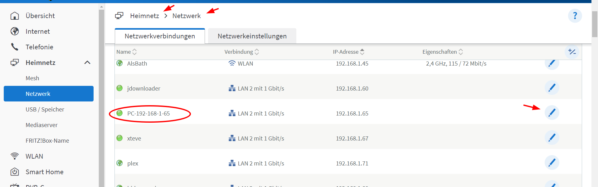

ich hab die Namen vergeben wo Sie nicht automatisch ... Teils / Teils
Wenn ja, wie?

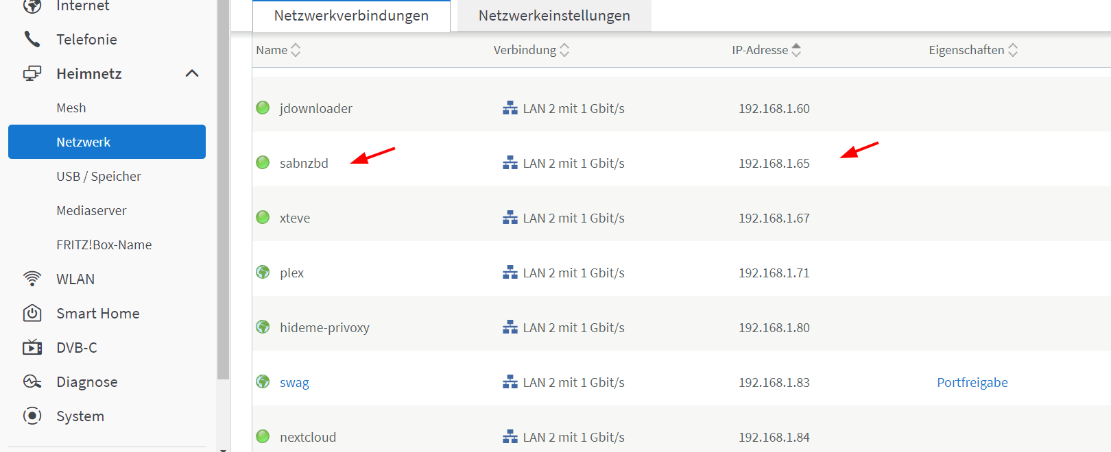

Beispiel (ich hab mal einen Namen entfernt)
danach ...

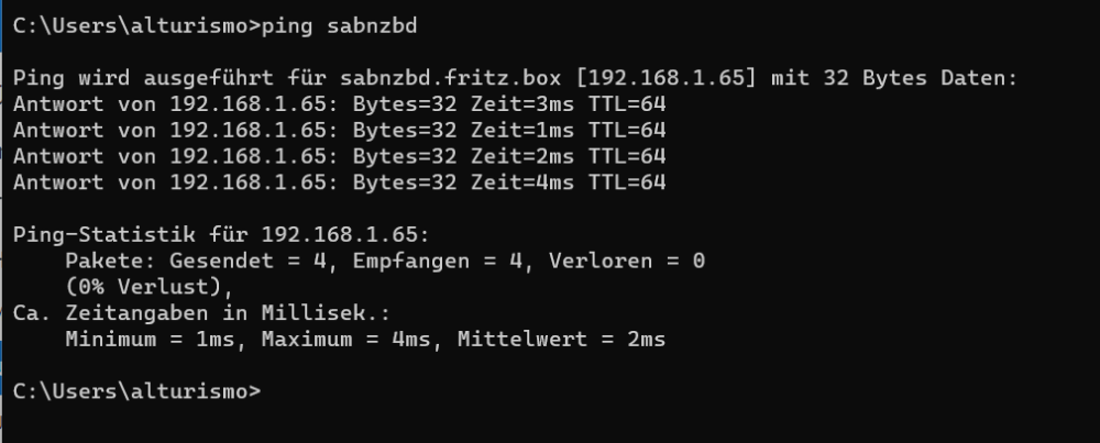

da die Fritz auch mein DNS Server ist ... brauch ich da nichts separat konfigurieren ...
jetzt vom Laptop aus
