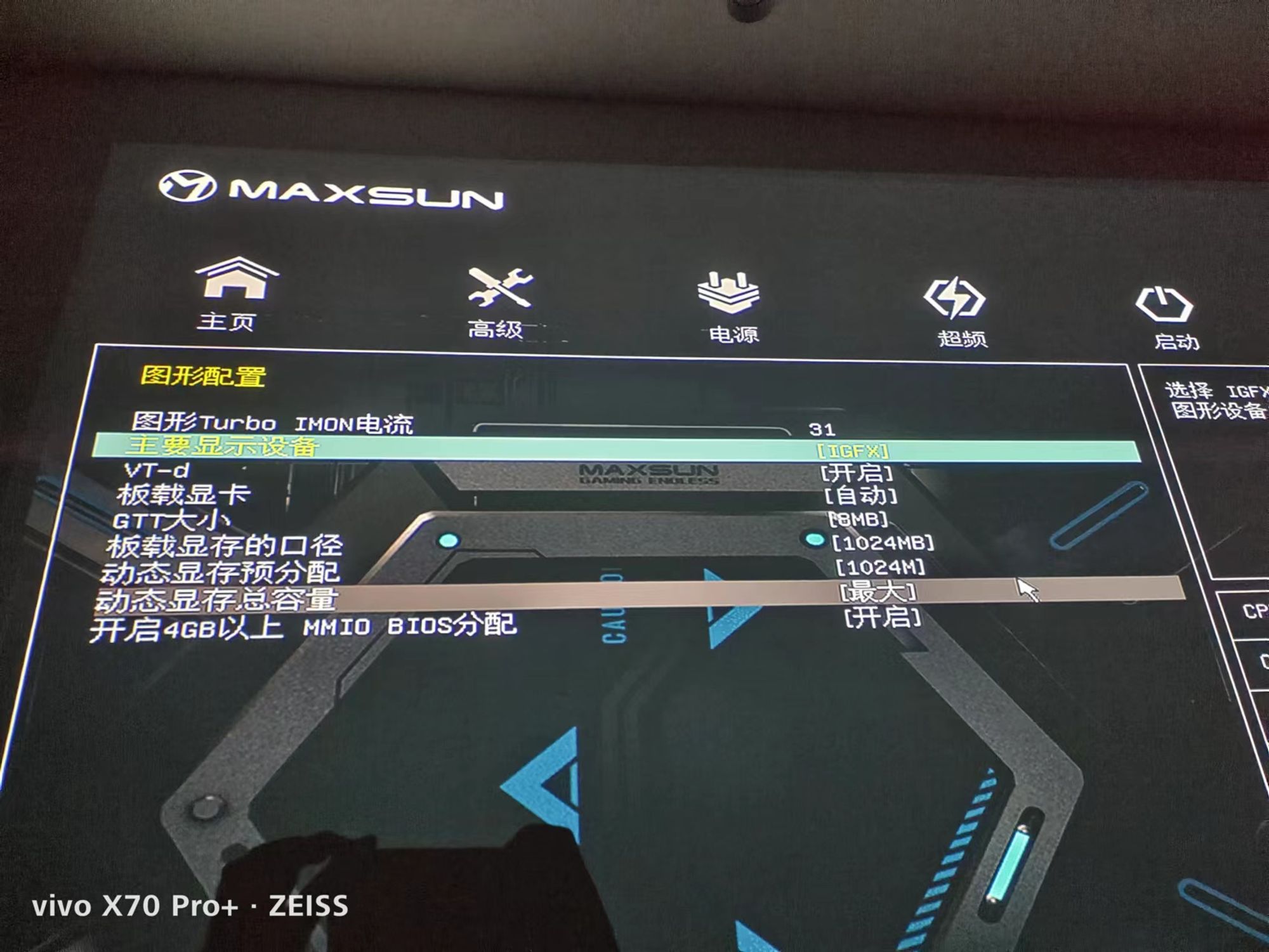

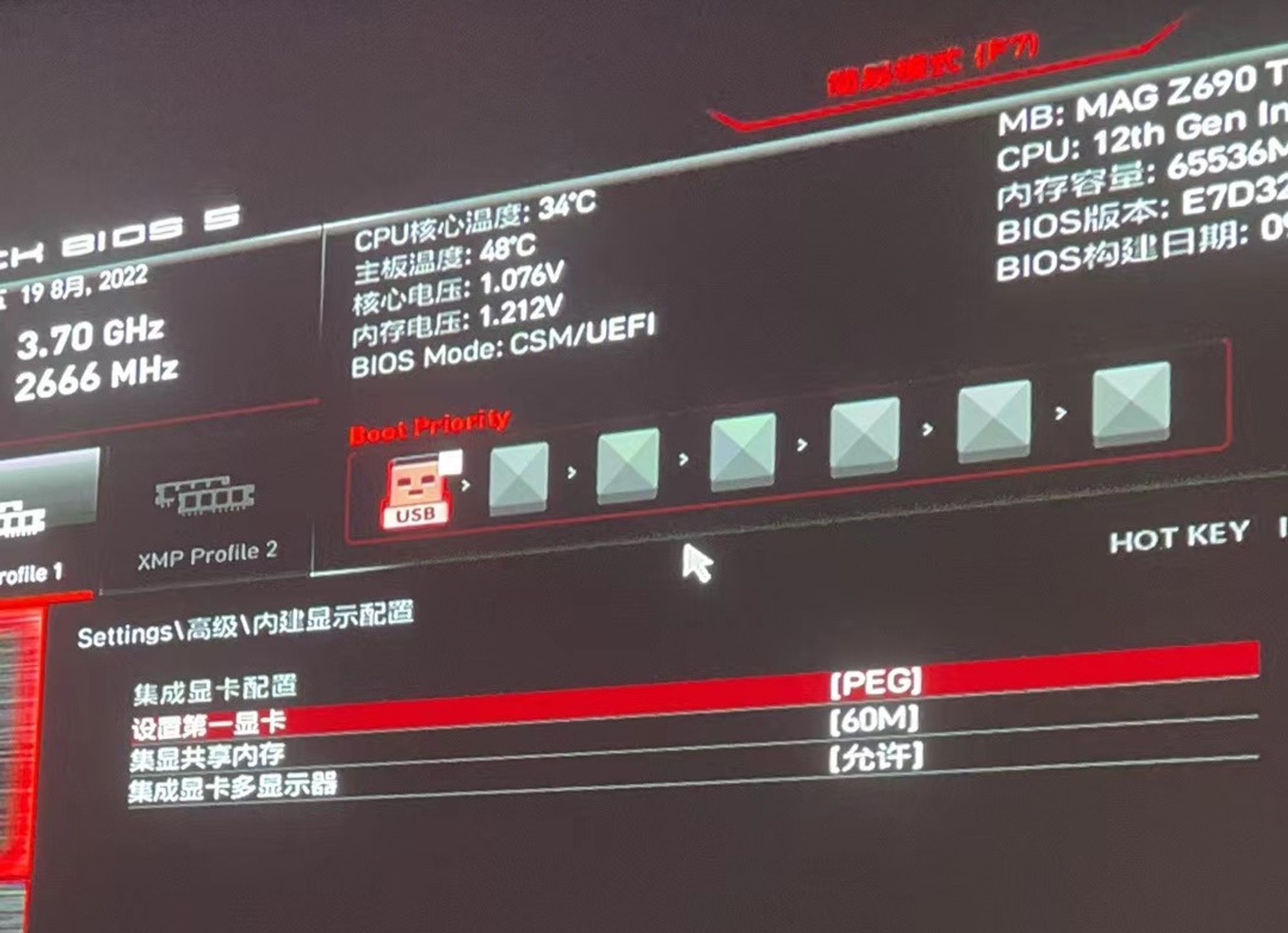

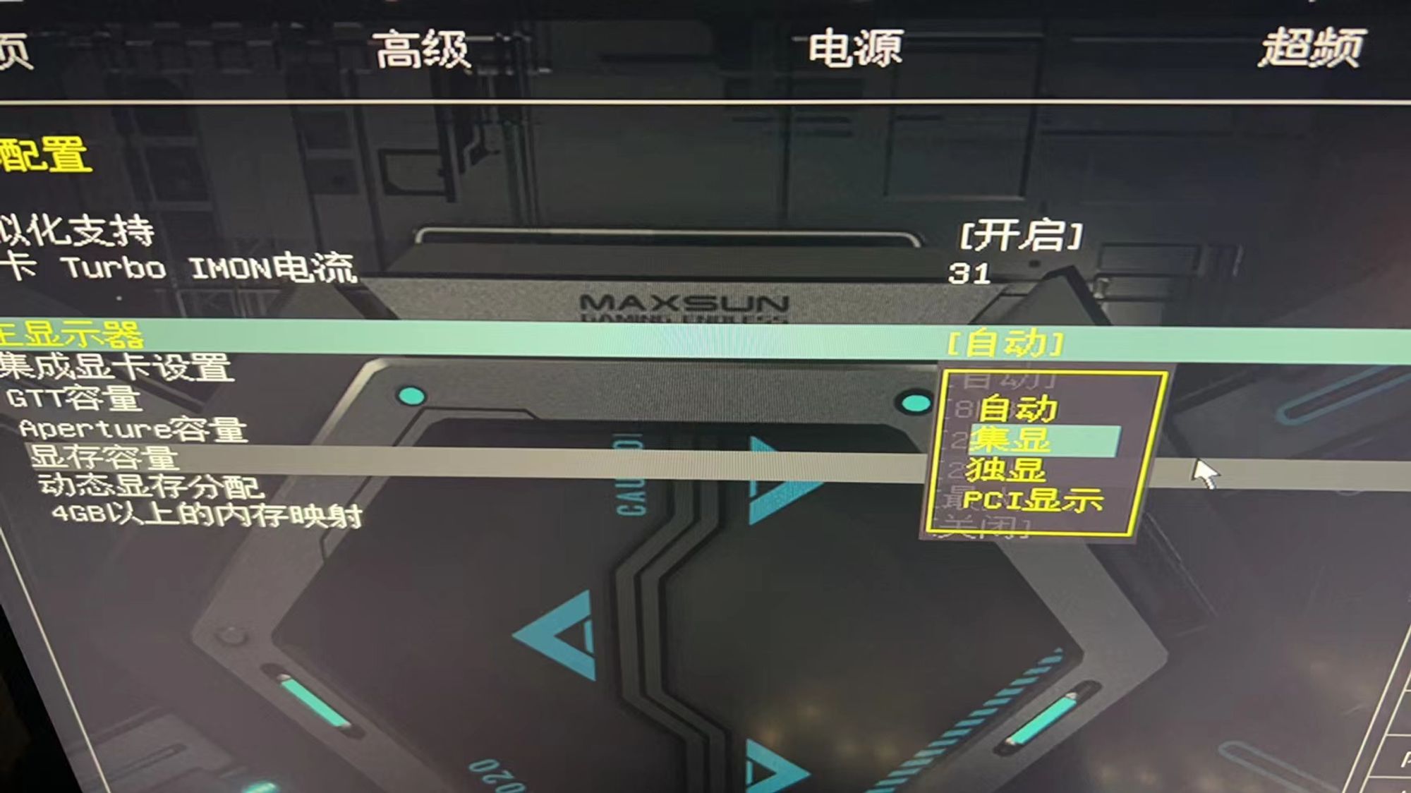

  2. 尝试调整 BIOS 设置,将核显(集显、IGFX)设置为第一输出 关键字:首选显卡、主显示器、第一显卡、主要显示设备 参考:

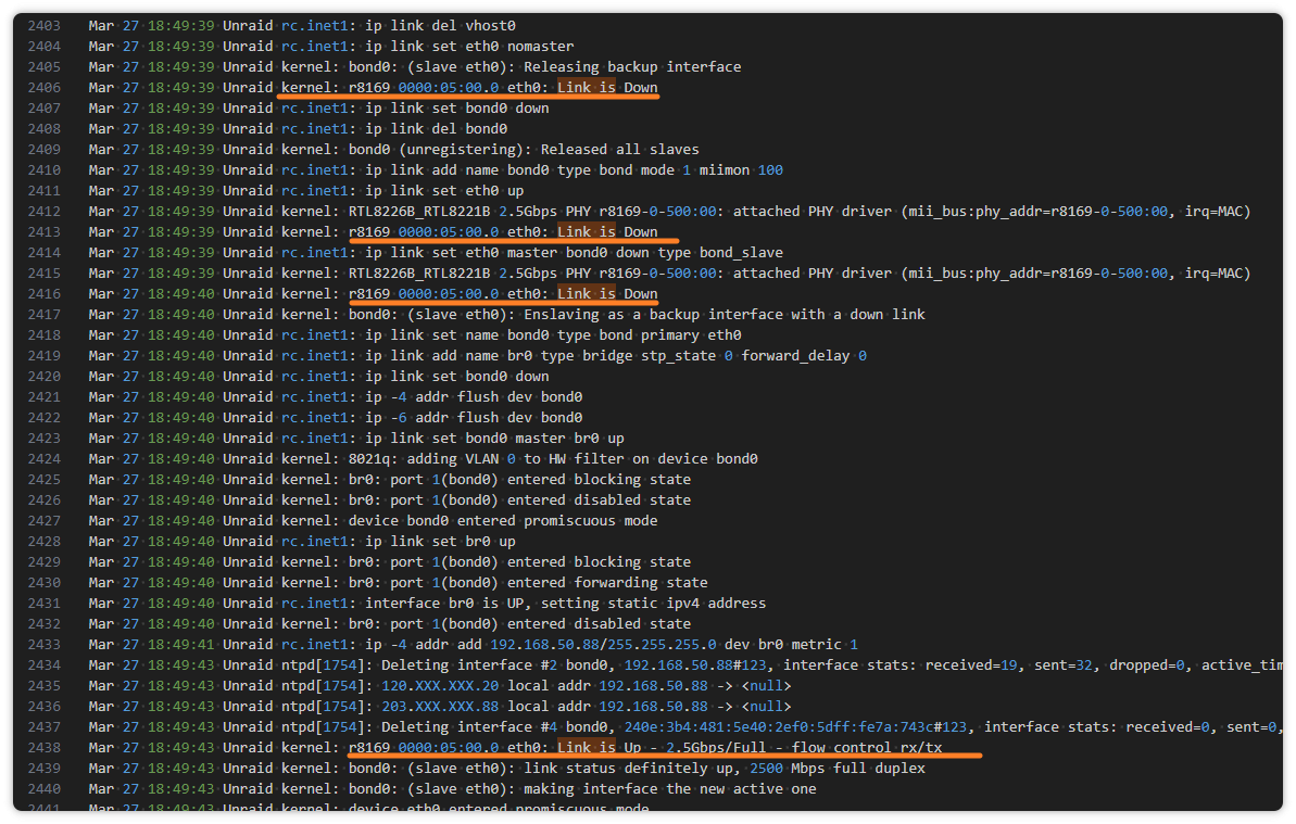

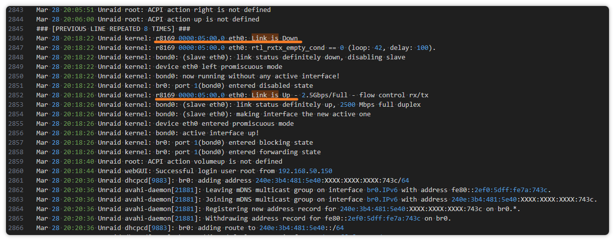

  10. 你可以在应用市场里面搜索 “realtek” 关键字下载 RTL8125 驱动,看看能不能解决。

  17. 日志里面没有明确的报错信息(有提示网口掉线的情况),我看你的 Unraid 上面开启了日志服务器,请把日志服务器记录的日志贴上来吧。 一般来说出现断联、宕机或者重启的情况,如果日志里面没有比较明确的错误信息,那么很多时候都是硬件上的问题造成的,比如说硬件不兼容、内存错误等,所以建议往硬件这一块重点排查一下,另外建议可以检测一下内存。
