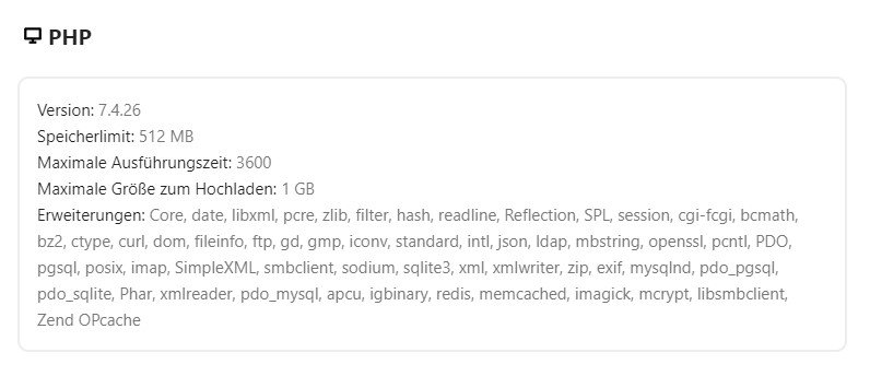

  17. Unter "System" wird mir dies angezeigt. Wie kann ich das bearbeiten?
  18. Liegt alles auf SATA SSD's. Wo kann ich das machen? Das sollte man wohl unter "Grundeinstellungen" finden. Leider finde ich hier aber nichts. 😞
