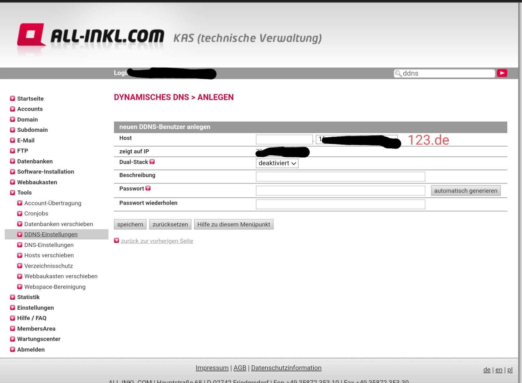

- Als erstes müsst ihr bei all-ink in den Members bereich.
- Hier unter Domains eine Domain bestellen (als BSP)  123.de

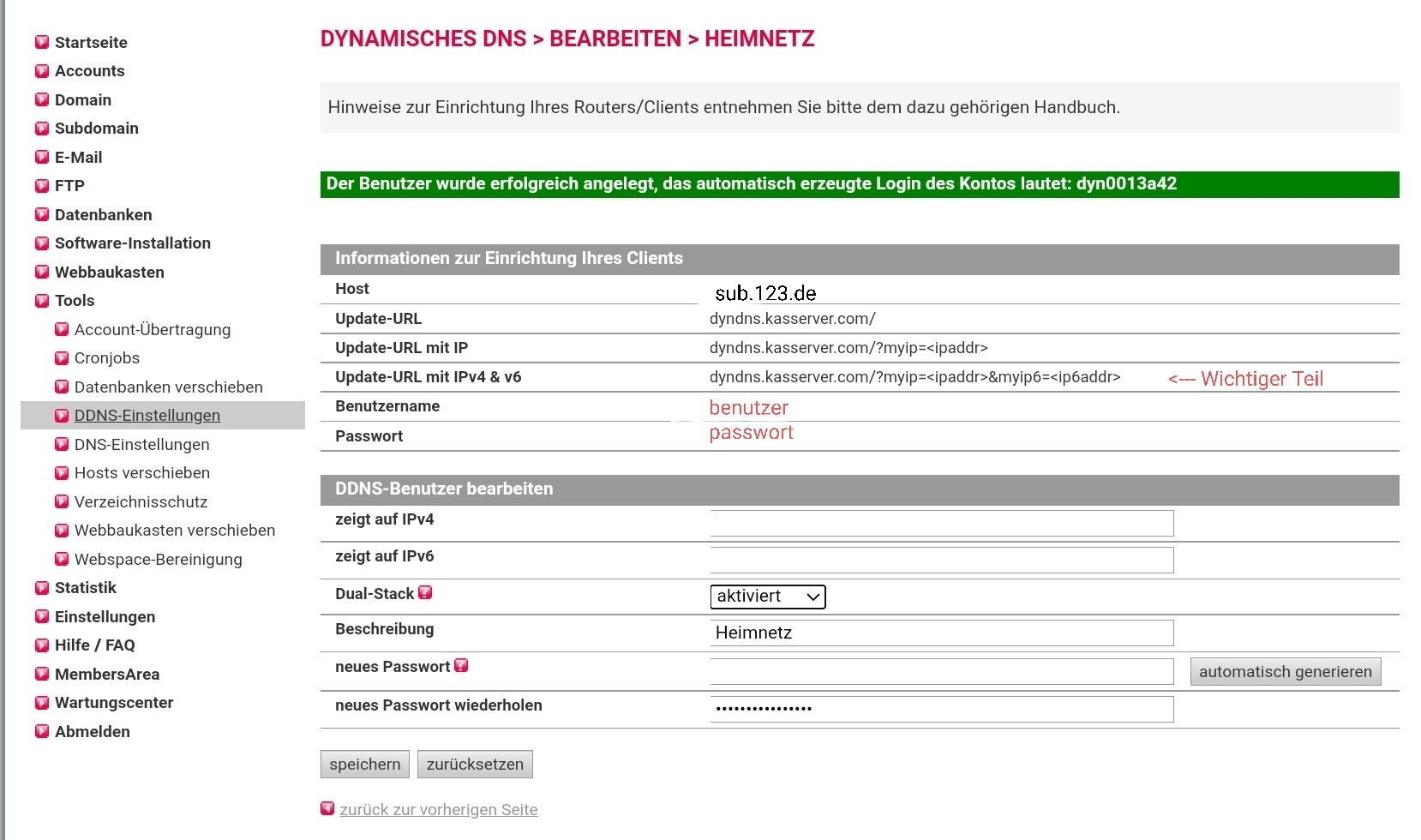

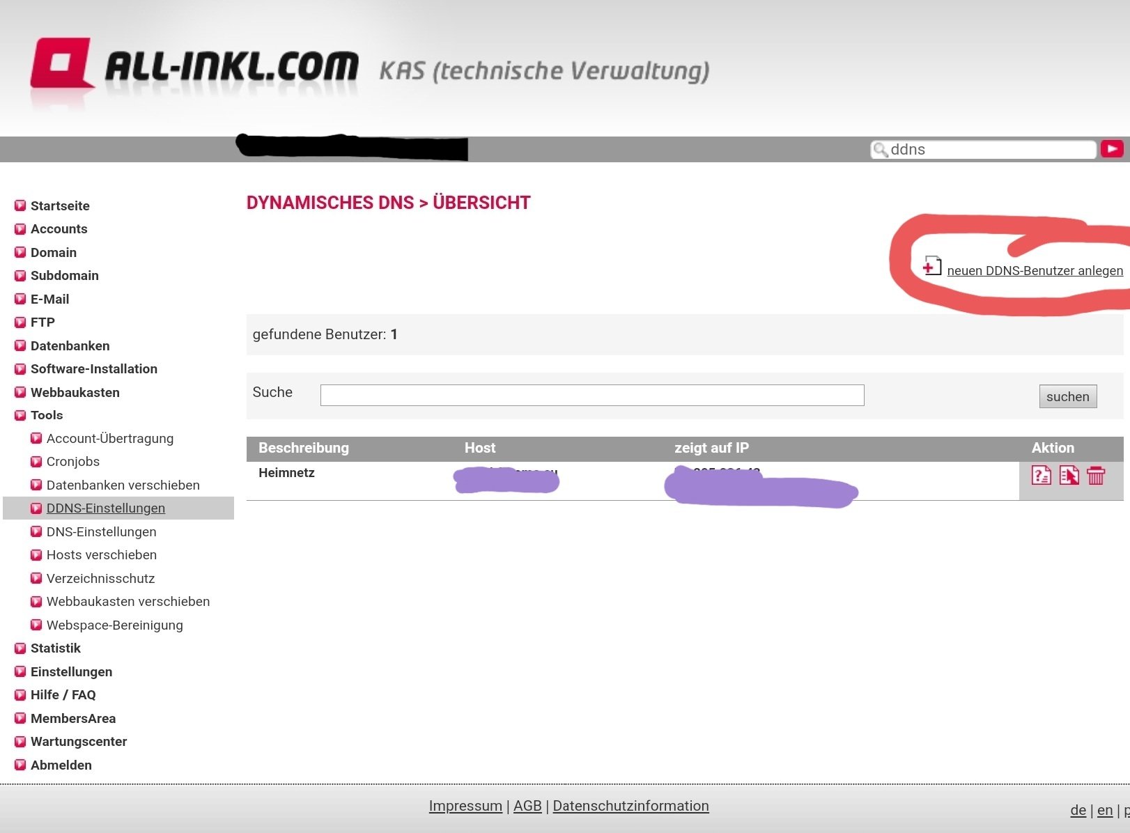

Nachdem die Domain eingebunden ist müssen wir über die Technische verwaltung in den KAS Login welchsel
Alternativ kann man als DNS Dienst auch Duckdns verwenden (gibt es bei Unraid als Plugin) dieser dienst ist Kostenlos, nachteil Ihr könnt nicht euche Wunsch Domain nehmen:)
- Dort unter Tools
- DDNS-Einstellungen

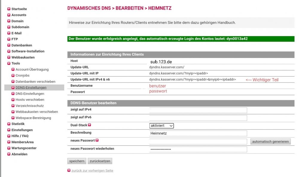

- Hier müssen wir einen neuen DDNS Benutzer anlegen
- Bei Host kann man jetzt alles frei verwenden was man möchte, als BSP nehmen wir sub.123.de
"sub.123.de" ist jetzt unsere Sub Domain unter unserer Haupt Domain, die Domain greift weiterhin auf den webspace zu !
Dual-Stack (die ist für die Internet IPv4 & IPv6), die müssen wir aktivieren, alternativ ist der zugriff nur über IPv4 nur möglich !
Bei beschreibung könnt ihr eingeben was Ihr möchtet, ich gebe "Heimnetz" ein.
Kennwort Generiere ich und Speicher es mir ab !
Nachdem alles eingegeben und bestätigt wurde, kommt diese Fenster
Hier sind nun unserer Wichtigen Daten für unserer Fritzbox
Host sub.123.de
Update-URL mit IPv4 & V6
Benutzername
Passwort
wir Kopieren nun diese daten und Öffnen unsere Fritzbox.

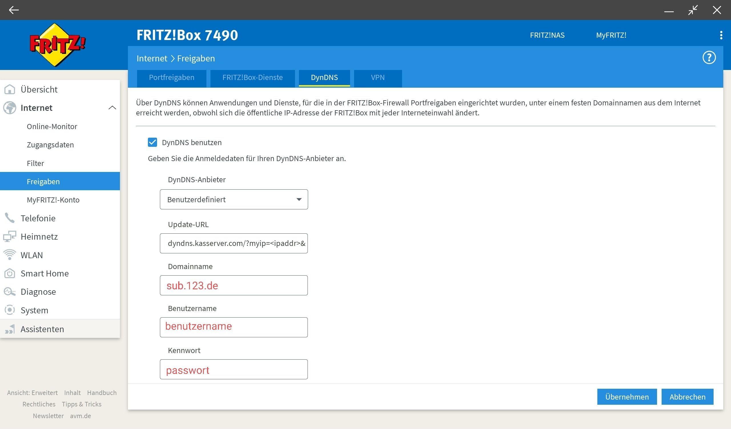

Bei der Fritzbox sollte die Erweiterte Ansicht eingestellt werden, sofern die Punkt DYNDNS nicht angezeigt wird.
Nun die Daten wie angegeben eintragen,
Bei Update URL ganz wichtig egal bei welchem anbieter ihr Seit müsst ihr das mit angeben  (sofern das eucher anbieter anbietet)
dyndns.kasserver.com/?myip=<ipaddr>&myip6=<ip6addr>
hiervon ist sicher bereich wichtig  "<ipaddr>&myip6=<ip6addr>" Damit ihr IPv4 & IPv6 nutzen könnt.

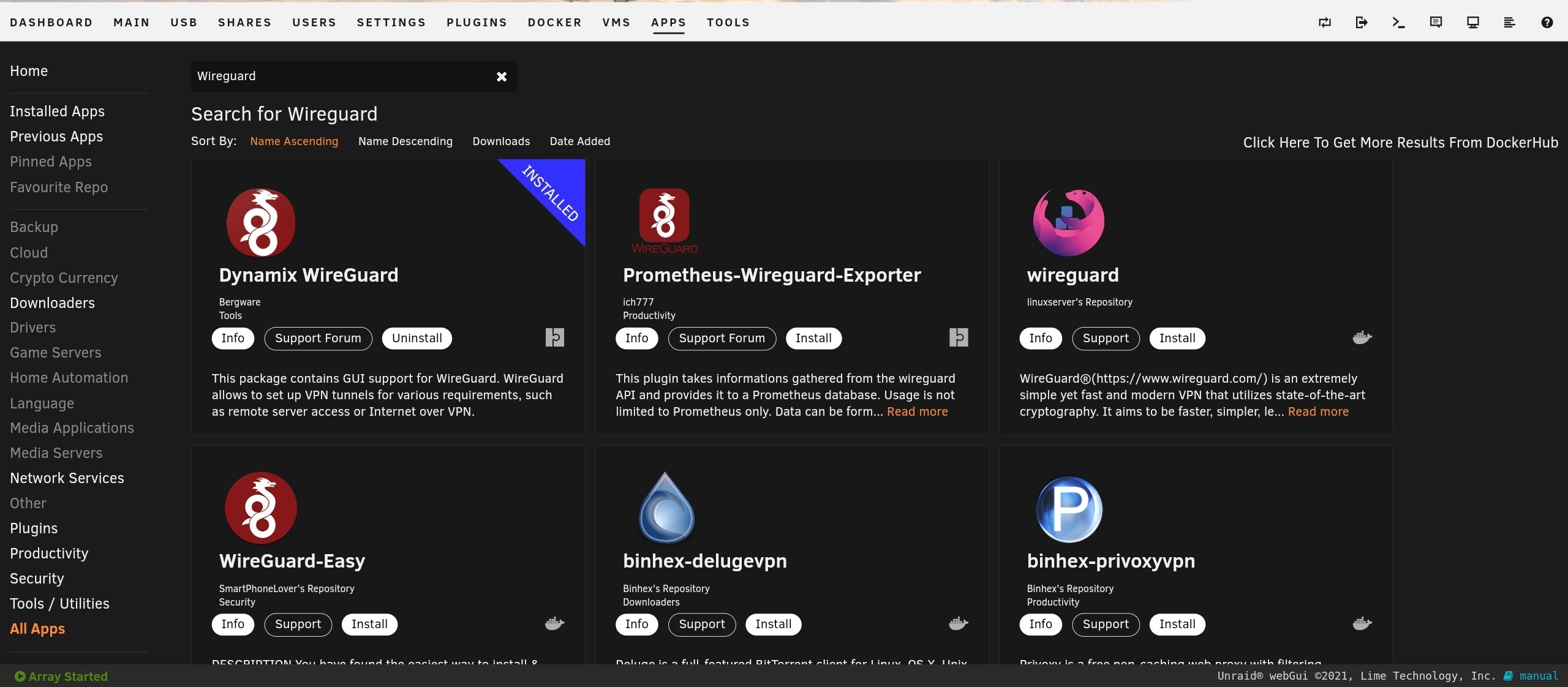

Wir öffnen Unraid, ich gehe mal davon auch das die Community Aplication installiert sind und geben Wireguard ein.
- Dort nehmen wir Dynamix Wireguard
Einfach installieren, hier muss man nichts einstellen.

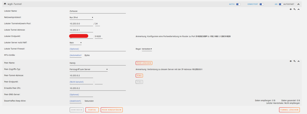

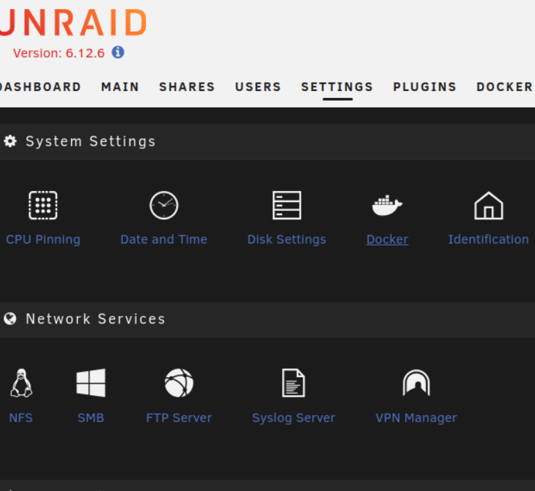

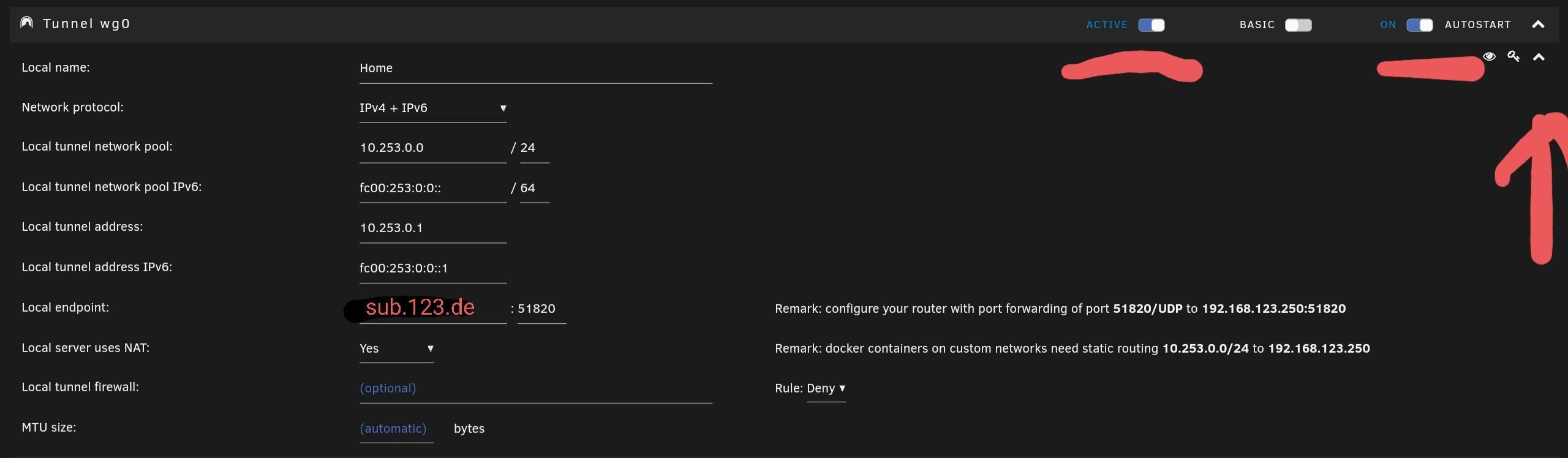

Nun wechseln wir unter Unraid in die Settings VPN Manager und gehen auf "add tunnel"
Hier muss das ganze auf aktiv stehe, autostart bitte auch aktivieren.
Bei Local Name könnt Ihr eintragen was Ihr möchtet, in meinem fall gebe ich "Home" an.
dann rechts auf den pfeil drücken, damit wir die erweiterten einstellungen sehen.
Nun müsst Ihr bei Network Protokoll IPv4 und IPv6 angeben.
Bei Local endpoint geben wir die Domain an "sub.123.de" : 51820 , diesen könnt ihr auch ändern, in unserem fall lassen wir es so.
Es ist aber besser den Port zu ändern!
als nächstes müsst ihr dann auf Add peer klicken um einen benutzer anzulegen.
Benutzer könnt Ihr frei wählen, Handy, Tablet oder so.

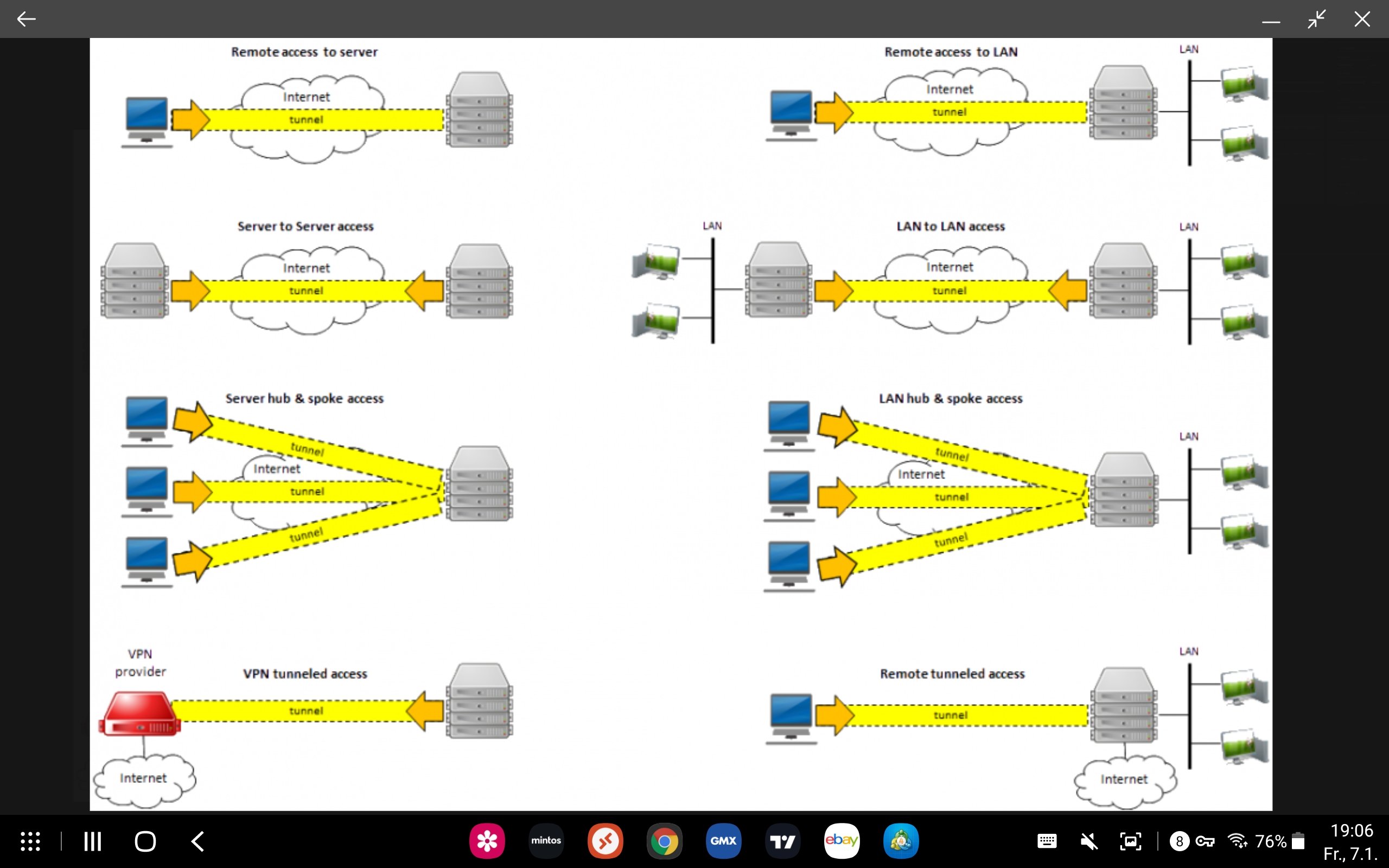

Jetzt ist nun wichtig was man über die vpn machen möchte. ich denke mal ein bild sagt mehr wie 1000 worte.
In unserem fall möchten wir unseren kompletten Traffic über unseren Server laufen lassen.
Wir geben nun bei Peer type of access: Remote Tunneled access an
nun bestätigen wir das ganze.

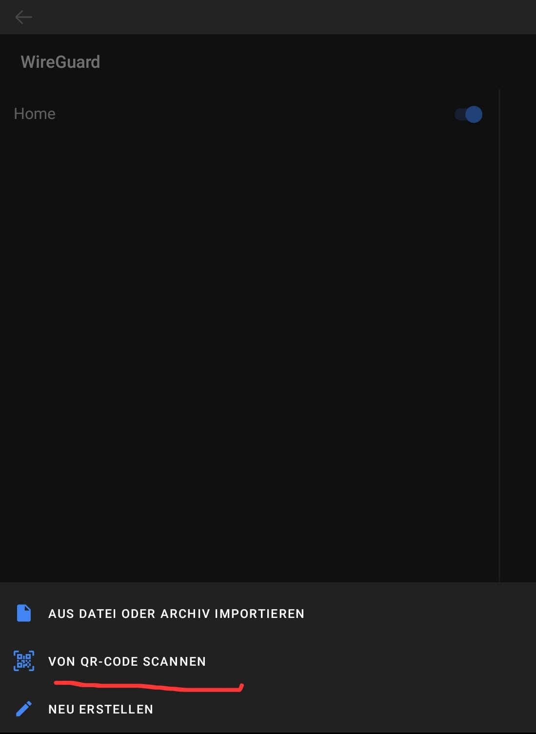

Nun öffnet ihr Wireguard unten erscheint ein Plus symbol, dies einmal anklicken und QR Code Scanner anwählen
In eurem VPN Manger, in welchem wir uns noch befinden klicken wir ganz rechts auf das Augen Symbol, hier erscheint ein QR Code, diesen Scannen wir einfach mit der App ab.

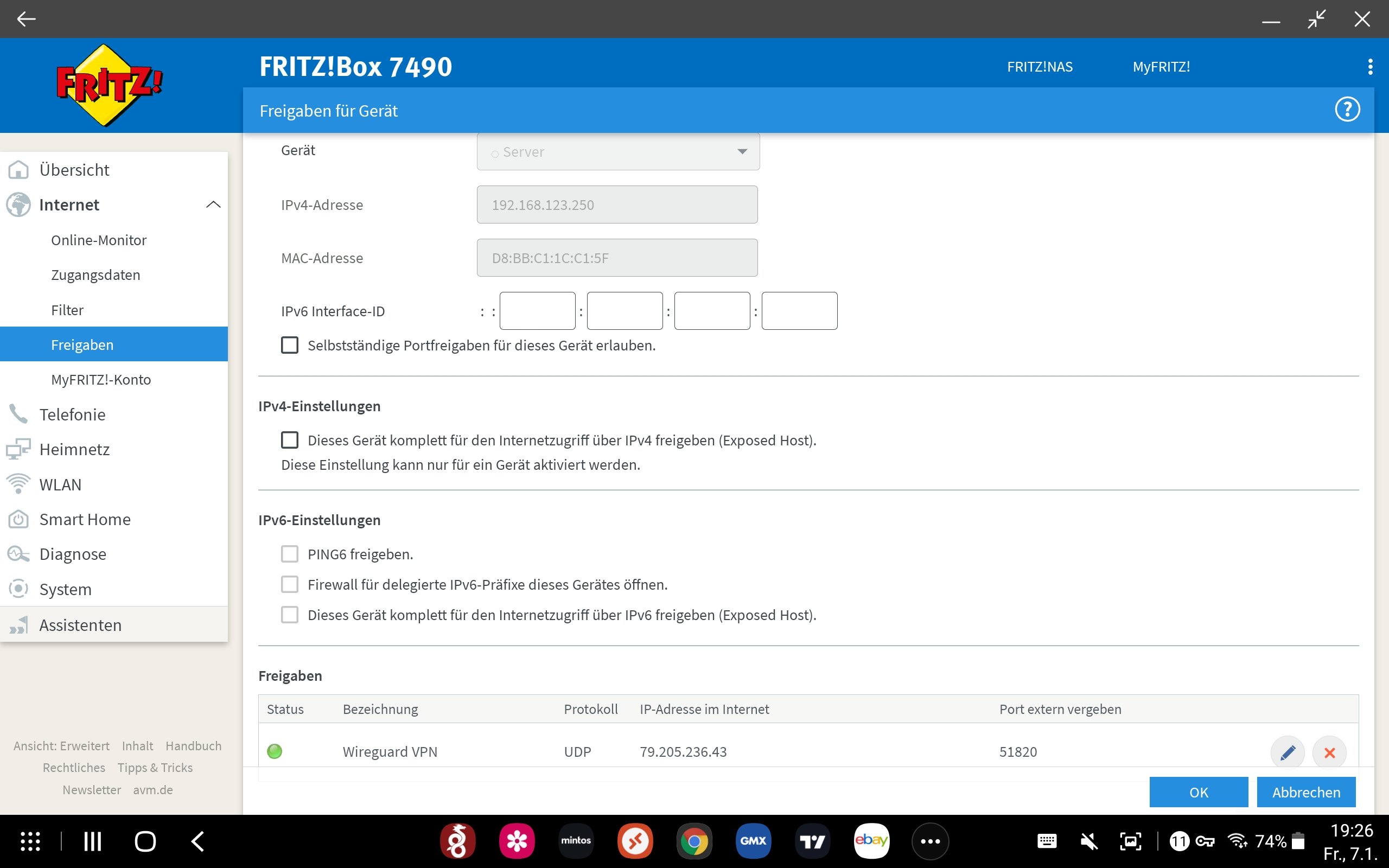

Hierzu gehen wir nun unter "Internet" ----> "Freigaben" ---> "Portfreigaben"
Hier müssen wir nun unseren Server hinzufügen, da wir nicht möchten das unser Server Port freigibt, sondern wir das selber bestimmen möchte nehmen wir alle Haken raus.
Nun weis unsere Fritzbox schon mal das wir einen Unraid Server haben.

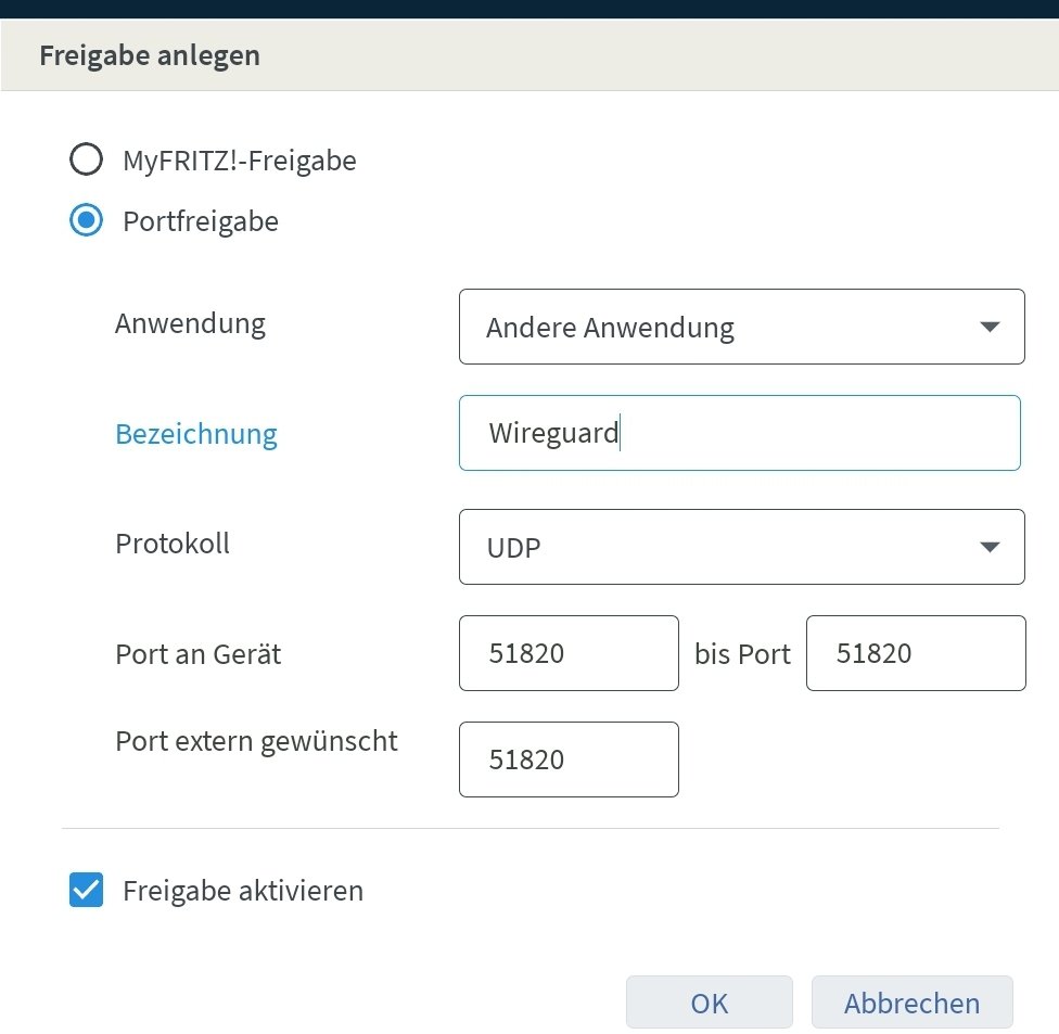

Als nächstes müssen wir noch den Port freigeben, dazu klicken wir unten auf "neue Freigabe" und es erscheint folgendes Popup
Hier muss die Portfreigabe angewählt werden.
Bezeichnung kann frei eingetragen werden
Protokoll verwenden wir bzw Wireguard den UDP Port,
Bei dem Port geben wir nun den gleichen Port wie aus unserem Unraid  VPN Manager ein.

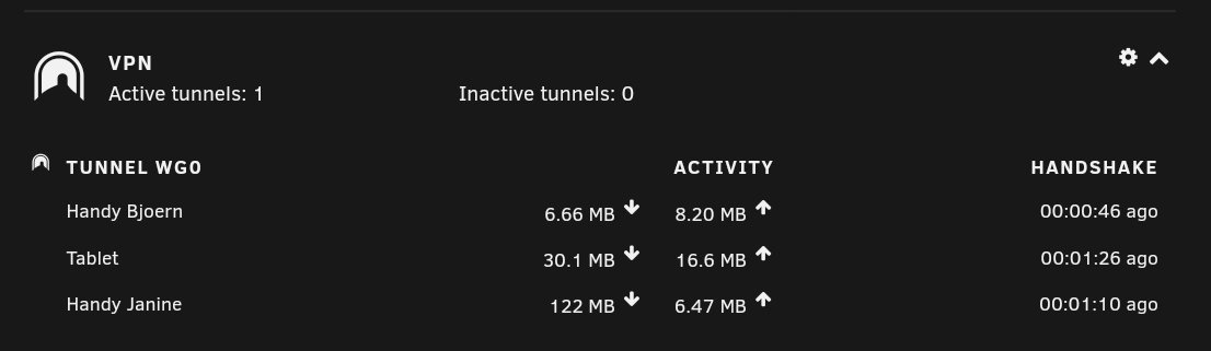

Ob nun die VPN verbindung aktiv ist, steht ihr in eurem Unraid, unter Dashboard unten links, hier ein Bild von meinen verbindungen.
sollte hier ein traffic endstehen müsst ihr alle schritte nochmals von anfang an Durchgehen, oder ggf. hier im Forum nachfragen :)

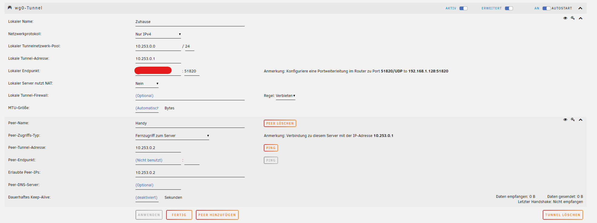

Kann mir jemand weiterhelfen ich versuche Wireguard einzurichten leider bekomme ich keinen Handshake hin!
Wen ich auf Ping bei der Peer Tunnel Adresse gehe kommt Keine Antwort ich vermute das ist das Problem!
Wo kann ich da anfangen zu suchen das Peer Netzwerk sollte ja Unraid erzeugen oder?
Auf den Router (Opnsense) ist eine Port Weiterleitung eingerichtet von Wan auf die Locale Server IP Adresse!
Und eine System:Routes:Configuration von 10.253.0.0/24 auf die lokale Server IP aber das sollte ja nichts mit dem Handshake zu tun haben oder?
Bin für jeden Tipp dankbar!
Ich habe Peer-Zugriffs-Typ auf Remote Tunneled Access stehen.
Warum Dein Lokaler Server kein NAT nutzt ist mir nicht ganz klar.
Dein Lokaler Endpunkt ist Deine Domain oder Deine IP Adresse?
Als Peer DNS Server würde ich mal Deinen Router angeben.
Muss der Ping auf die Peer Tunnel Adresse funktionieren? Tut er bei mir auch nicht aber der Tunnel läuft.

Kann es sein, dass Wireguard aus den Apps entfernt wurde? Unraid zeigt mir nur einen Client-Docker an 😞
Wireguard ist mittlerweise nahtlos integriert.
VPN Manager
