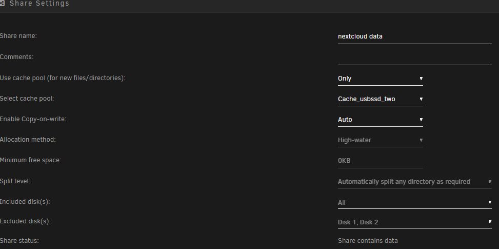

  15. Hallo alturismo, danke für deine ausführliche Antwort. Das mit der externen USB SSD fürs Share werde ich ich überdenken und ggf. eine andere Lösung einsetzen. Was meinst du mit NC? Mein Client besteht aus Win11 auf einem Intel NUC PC und ich greife vom Dateiexplorer auf das NAS Share zu. Keine App ist hier im Spiel. Zusatzfrage: Der Microserver gen10 plus hat 4 x SATA, von denen ich 3 für das HDD Array benutze und den verbliebenen für eine 2TB SSD als Cache für VMs nutze. Ein PCIe Slot ist mit einer 500GB NVME als System Cache eingerichtet. 2 x 500GB externe USB SSDs fungieren als Cache für jeweils downloads und SMB shares. Wenn ich nun die zwei USB SSDs komplett raushalte und eine weitere HDD durch eine SSD ersetze, kann ich die Parity weglassen? Auf dem Array liegen „nur“ Filme, auf die ich im worst case verzichten könnte. Hoffentlich habe ich es nachvollziehbar erklärt und danke fürs hineindenken Gesendet von iPhone mit Tapatalk

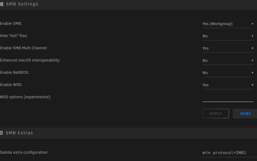

  16. Hallo zusammen, wenn ich alle paar Minuten ein Dateiexplorer Fenster auf meinem Win11 NUC öffne und auf ein SMB share zugreifen möchte, dauert der erste Zugriff ca.8 Sekunden. Danach ist ein normaler und zügiger Zugriff möglich. Das share liegt ausschließlich auf einer externen USB SSD (Samsung PSSD T7) an einem 3.2 USB Anschluss meines microserver gen10 plus Systems. Untenstehend meine SMB settings und die share settings. Unraid Version 6.10.2 ist im Einsatz. Da das System neu ist und dies meine ersten Versuche mit unraid sind, habe ich keine Vergleiche zu früher. Lieben Dank für eure Hilfe / Tipps.

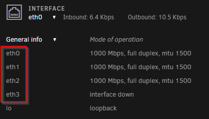

  17. On the Dashboard of interface settings youn can set an interface name. This name I would like to see on the main dashboard in interface section instead of eth0, eth1, etc.. Is this possible in general with an option, I don't know. Or is it a feature/display bug? Thanks for your help.
