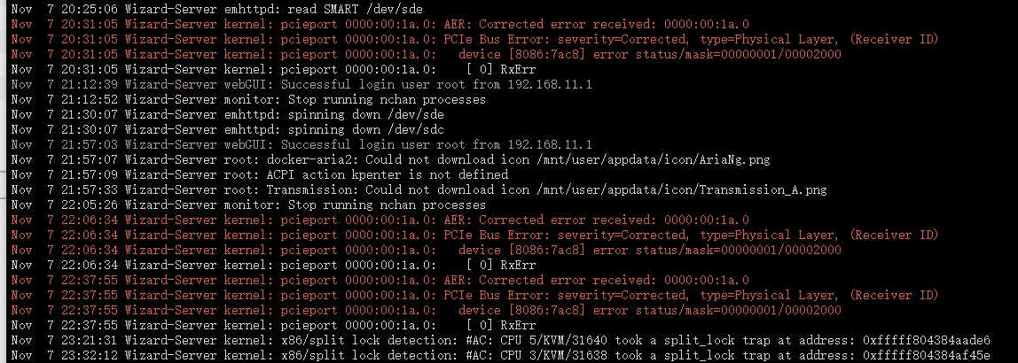

  2. 如题,最近从铭瑄h610i更换到了铭瑄w680、更换ecc内存,系统从6.11.5升级到了6.12.4。 系统变得非常不稳定,重启有很大概率无法正常开机,各种从没出现过的报错层出不穷,甚至阵列发生了灾难性的事故。 - 以下是可能已经解决的几个问题: 1.unraid阵列内有一块盘显示错误。通过更改这块盘的uuid再用校验盘恢复解决 2.缓存盘(btrfs)显示c-tree错误、文件系统失效无法正常读取。通过ud只读模式挂载+格式化到zfs+unbalace转移解决 问题12在解决后暂时没再出问题,smart等均正常 3.系统经常突然崩溃,显示系统u盘无法写入。通过重做系统盘部分解决。 - 以下是未解决的问题: 1.正常浏览器内,file manager无法读取cache和user文件夹的内容。ssh、unraid gui、docker各种其他方式读写均正常。 2.时常有插件出错(这里是gpu-top,之前该插件和vmbackup插件均已经出现过问题) 此问题之前通过删除&重装对应插件+重启解决了,几天内复发。 3.unraid报错 Nov 7 22:06:34 Wizard-Server kernel: pcieport 0000:00:1a.0: AER: Corrected error received: 0000:00:1a.0 Nov 7 22:06:34 Wizard-Server kernel: pcieport 0000:00:1a.0: PCIe Bus Error: severity=Corrected, type=Physical Layer, (Receiver ID) Nov 7 22:06:34 Wizard-Server kernel: pcieport 0000:00:1a.0: device [8086:7ac8] error status/mask=00000001/00002000 之前SSD插在直连cpu的插槽也报类似错误,我以为是接口出问题就切换到南桥接口,几天后类似问题再次出现 [8086:7ac8] 00:1a.0 PCI bridge: Intel Corporation Alder Lake-S PCH PCI Express Root Port #25 (rev 11) 求大佬解答问题!是否是主板坏了(全新主板,概率应该不大吧?)或其他原因。 wizard-server-diagnostics-20231108-0138.zip

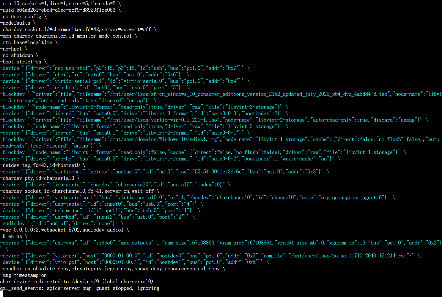

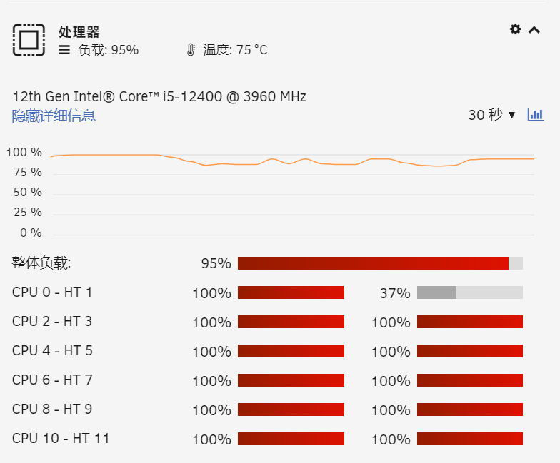

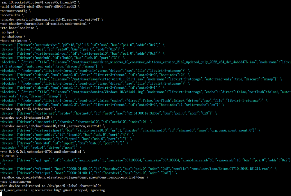

  6. 如题,虚拟化了一个windows10,运行一段时间后卡死且所有分配给它的核心全满载。 windows状况: 直通一张gt710显卡并输出画面,直通usb拓展坞。在未触发问题时一切工作正常,usb设备每隔几秒钟会卡一下(鼠标&usb声卡)。 问题不知道什么时候开始出现的,最初刚整好的时候似乎没有这个问题,后来又设置了virtiofs到unraid的一个共享文件夹。、 但经过尝试,关闭virtiofs(unraid内关闭,保留win10内软件)后问题依旧,没有明显变化。 同时windows内日志没有可疑信息,也无报错弹窗。 以下为具体情况,请大佬们指教! 此为在unraid内运行win10的日志 (没有分配给windows第一个核心) vfio-pci.txt Windows 10.xml Windows 10.txt Windows 10-fs0-virtiofsd.txt

  11. 首先,虚拟机win10、usb控制器3.0(nex XHCI)、机器i440fx-6.2 如果在虚拟机设置界面里直通usb键鼠将无法使用,后查明是xml里把usb键鼠识别为了ps2,更改xml能解决。但是只要修改任何设置,xml就会变回ps2,插件设置热插拔可正常使用。 usb直通后,每隔大约30s会短暂卡顿一下。具体表现为鼠标突然顿一下、usb声卡音乐播放卡顿,会自动恢复但频发。 求大佬回复! 另:unraid6.12是否确认要支持zfs?我看几个有关文件管理的插件在近期都进行了更新,且更新日志都提及了zfs。各位对unraid支持zfs这件事怎么看?

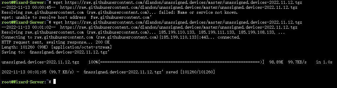

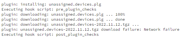

  15. 如题,unraid无法顺畅使用应用商店或下载,无论进行任何更改都永久性效果。 1)网络环境: openwrt部署在物理机作为唯一主路由,使用redirect模式运行pw进行代理,dns分流使用pw内置dnsmasq op本地使用运营商dns,被代理域名使用opendns解析 unraid网络设置手动指定内网ip,dns仅指向网关 openwrt防火墙已注释掉 # iptables -t nat -A PREROUTING -p udp --dport 53 -j REDIRECT --to-ports 53 # iptables -t nat -A PREROUTING -p tcp --dport 53 -j REDIRECT --to-ports 53 代理域名: github.com raw.githubusercontent.com lime-technology.com keys.lime-technology.com digitaloceanspaces.com unraid-dl.sfo2.cdn.digitaloceanspaces.com amazonaws.com docker.com ispycontent.azureedge.net geth.ethereum.org jsdelivr.net 代理确认成功,另一台windows电脑可访问被代理网站 2)具体症状 应用商店经常网络异常,包括但不限于以下问题 无法加载应用商店,显示appfeed下载失败 可以加载出列表,但是无法下载任何插件,上方显示备份服务器运行中... 可以加载出列表,但无法下载插件且不出现操作中心 可以加载出列表,可以下载插件,但是进入下载界面会显示network failure 更新插件、docker出现反复。比如已经是11.11版本却显示需要更新到11.11这个新版本 unraid系统更新经常出现可以下载plg,但md5下载失败(显示network failure) 但是每一次更换网络配置(随意内容)后,ca都会可用一段时间,通常第二天才会再出现上述内容 3)已尝试解决方案 将unraid dns设置成公共dns+运营商dns+opendns 无明显变化 将openwrt-wan dns设置成公共dns+运营商dns+opendns 无明显变化 设置github.com&githubusercontent host 网络更不稳定,几乎无法使用 代理改成全局 有时候会好,大部情况无明显变化 使用docker安装代理软件 会出现备份服务器运行中,大部分时候可以正常安装插件。但因为管理等原因不使用这个方案 更换远端解析dns 尝试多种远端公共dns均无明显变化 4)个人的一点小实验 同网络环境下的windows电脑,使用chrome自带下载器下载某插件txz文件,可秒下 使用unraid命令行wget这个文件,速度不一(有时候会卡上几分钟无进度,有时秒下) 望论坛的大佬提供解决方案,或讲解应用商店下载各种插件、获取appfeed的逻辑! wizard-server-diagnostics-20221112-2328.zip

  20. 进日志查看这个文件的下载url,使用特殊手段代理这个url的域名解决
